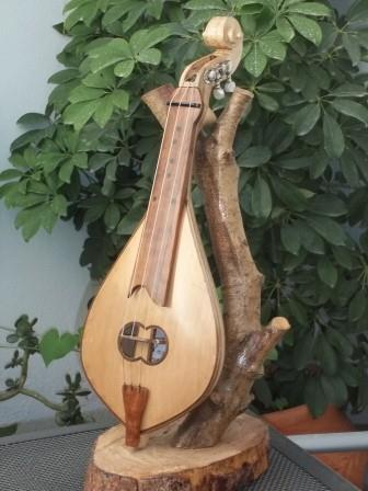

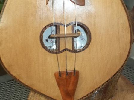

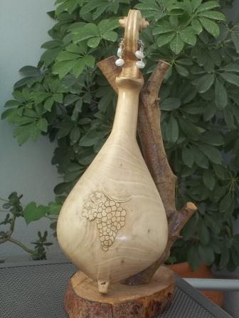

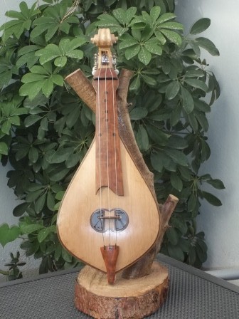

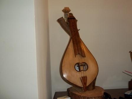

καπου εδω κλεινει λοιπον ο κυκλος ΚΑΙΝΟΥΡΓΙΑ ΛΥΡΑ. Τρια λυρακια απο εκθεση σε εκθεση. Δεν ειναι ασχημα αλλα αν ειχαμε και λιγο χρονο παραπανω κατι καλυτερο θα καταφερναμε.

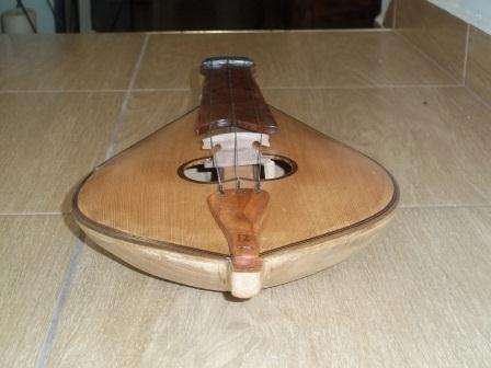

σκαφος καρυδια ελληνικη
καπακι κεδρος καναδα
γλωσσα αμυγδαλια μαλλιωτικια!
καβαλαρης αμερικανικη καρυδια
πανω καβαλαρης και σημαδια γλωσσας εβενος
χορδοδετης αμυγδαλια
Στα ματια εφταπλο φιλετο απο καπλαμα καρυδια και βαμενης οξυας, οχι και πολυ πετυχημενο.
και στην περιφερεια του καπακιου πενταπλο με ενα εξωτερικο πιο παχη.

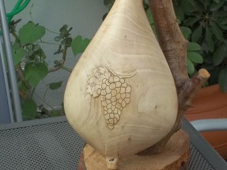

βερνικι ειναι γομαλακα διαφανη που χρησιμοποιησα για πρωτη φορα και ενω με την κοκκινη μεχρι τωρα εκρυβα και καμια ατελεια με αυτην τις τονιζα. Με αποτελεσμα σε καποια σημεια να φαινεται σαν λερωμενη, που σημαινει οτι θελει ολη παλι τριψιμο να μαζευτουν καποια χτυπηματα και ξανα βερνικι. Αμα προλαβουμε αλλιως μετα την εκθεση!

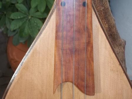

στην γλωσσα και στο χορδοδετη ΤΕΑΚ ΟΙΛ που ειχε προτεινει ο φιλος Σταματης, το οποιο σε σκουρα αλλα και κοκκινοπα ξυλα κανει θαυματα.
το σκαφος ειναι το πρωτο απο τα 6 ομοια που ειχα διαμορφωσει εξωτερικα με τον παντογραφο.
η αληθεια ειναι οτι δεν ειναι αυτο που φανταζομουν πως θα εφτιαχνα μεχρι την εκθεση, αλλα ειναι πλεον πολυ περιορισμενος ο χρονος και η βιασυνη μου με εκανε να κανω αρκετα λαθη και τσαπατσουλιες. Και στα τρια λυρακια ενα θεμα με την εμφανιση το ειχα. Δεν πειραζει θα ερθουν και αλλα.

ρε συ μια χαρά είναι το λυράκι σου πολύ όμορφο και να σου πω και κάτι, είχα και εγώ θέμα με τις ατέλιες στον μπαγλαμά και έλεγα γαμώτο πως θα τον φέρω στην έκθεση και τι θα πουν τα παιδιά, αλλά μου σφύριξε η Βάσω δυο φωνίεντα γιατί την έπριξα την γυναικα και ήρθα στα ίσα μου, μου είπε καταρχήν είσαι ερασιτέχνης, 2ον τον έκανες όλον στο χέρι με ότι εργαλεία είχες και 3ον στα χειροποίητα η ομορφιά είναι στις ατέλιες.
λοιπόν το λυράκι σου είναι γαμάτο και είσαι άξιος συγχαρητιρίων γιατί κατάφερες να δώσεις σχήμα στη μυγδαλιά ρε φίλε, μιλάμε για στριμένο ξύλο τώρα οχι μαλακίες, το χρώμα της τα σπάει, πριν την περάσεις το λάδι πως ηταν; έχεις φωτογραφία;

Από ήχο τα είπαμε. Από εμφάνιση απόλυτα πετυχημένος αισθητικά συνδιασμός ξύλων και χρωμάτων, χωρίς πλαστικά και αχρείαστα υλικά. Το σκαλιστό άψογο. Δεν ξέρω για τι ατέλειες μιλάς. Εμένα μου αρέσει ιδιαίτερα και αν είχα λύρα έτσι θα ήθελα να είναι. Πολλά συγχαρητήρια.

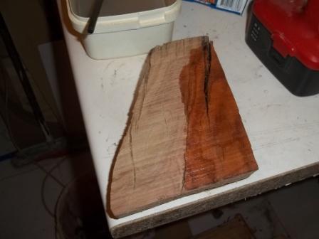

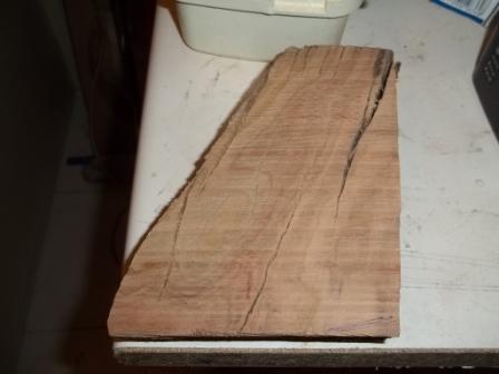

Δευτερον σου ειπα προχθες απο κοντα οτι ηταν ευκολη στην κατεργασια η αμυγδαλια και για μενα πολυ καλυτερη απο τον πανακριβο εβενο. Και σε δουλεμα και σε εμφανιση, ασε που νομιζω οτι ειναι και κοντα σε θεμα σκληροτητας και σταθεροτητας. θα μας φωτισει καποιο απο τα παιδια μελετανε γενικοτερα τις ιδιοτητες των ξυλων. Δες το πως ηταν πριν
και πως εγινε με ενα περασμα τεακ οιλ το οποιο αφηνει και πολυ καλη αισθηση στην αφη, για γλωσσα-ταστιερα. Εδω βεβαια ειναι χωρις τριψιμο.

ειναι αρκετα τα χερια, δεν θυμαμαι αλλα σιγουρα πανω απο 7-8. και τριψιμο ενδιαμεσα.  Μιλαμε παντα για ξερη, μπορει να ηταν ψιλοφρεσκια αυτη που δοκιμασες γιαυτο σου βγηκε αχρηστη. Εχεις και μια ταση να βιαζεσαι να δουλεψεις τα ξυλα πριν στεγνωσουν τελειως!  Για ταστιερα το προτεινα, οχι για δουγιες.  Αυτο το κομματι ειναι πανω απο δεκα χρονια κομμενο, και που θα βρουμε αλλο.

να σε ρωτήσω τώρα ρε Γιάννη, τα σημάδια της ταστιέρας τα εβένινα, πως τα δίνεις σχήμα δίσκου για να τα βάλεις φυτευτά;
ο συνδιασμός ταστιέρα αμυγδαλια σημάδια έβενος είναι απ τα πιο τεριαστά που έχω δει πάντως.
Χρηστάρα για δες εδώ.
Απ: Καινουργια λυρα
« Απάντηση #224 στις: Μαΐου 30, 2013, 10:12:32 μμ »
η αληθεια ειναι οτι σκιζεται ευκολα και οτι σαπιζει ευκολα. Ειχα δυο κομματια αλλα το ενα μολισ το εσκισα ειδα οτι ειχε γινει σαν σφουγγαρι απο μεσα. Οποτε το αφηνεις οσο πιο μεγαλο κομματι γινεται και οταν ερθει η ωρα του ... σκιζεις και βλεπεις τι σοι καρπουζι αγορασες!  Τα σημαδια περιπου με τον τροπο που περιγραφει ο Τριανταφυλλος. εγω του τρωω τα πολλα με λιμα και μετα το πιανω στο κολωνατο και συνεχιζω με γυαλοχαρτο μεχρι το επιθυμητο παχος.  Κανω τις τρυπες στην γλωσσα ( οχι οπως εδω που ειναι στραβες, αλλα ειπαμε για το ματι) φυτευω κοβω και παω με το ιδιο ξυλακι στην επομενη τρυπα. με ενα κομματακι 3-4 ποντους εχεις κανει ολη την γλωσσα.
