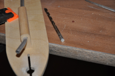

Φίλοι μου,
σήμερα είδα έναν αξιοσημείωτα ακριβή και εύκολο τρόπο για κοπή μικρών κύκλων, διαστάσεων μέχρι και 3 χιλ., σεντεφιού και κόκκαλου προς διακόσμηση φιγούρων, ταστιέρας κλπ.
Η διαδικασία έχει ως εξής :

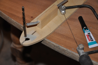

Κόβουμε ένα τετράγωνο κομμάτι από το υλικό μας σε διαστάσεις 1 - 1,5 χιλ. μεγαλύτερο απ' την τελική διάμετρο του κύκλου που θέλουμε.
Κολλάμε το κομμάτι μας με κόλλα στιγμής στο πίσω μέρος ενός τρυπανιού κατάλληλης διαμέτρου.
Με σμυριδοτροχάκι DREMEL τρώμε το πολύ περισσευούμενο υλικό και το φέρνουμε στο περίπου με την περιφέρεια του τρυπανιού φροντίζοντας να μην το στραβοφάμε και να μην το πολυφάμε τρώγοντας και το τρυπάνι.
Η τελική κατεργασία γίνεται με λίμα, η οποία χρησιμοποιώντας το τρυπάνι που δεν τρώγεται ως οδηγό, δημιουργεί έναν τέλειο κύκλο μικρών έως πολύ μικρών διαστάσεων.
Το ξεκολλάμε και είναι έτοιμο !!

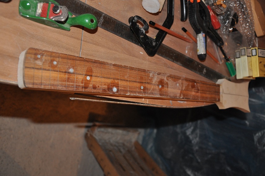

λοιπον μετα απο προσπαθεια εφτιαξα dots απο mother of pearl. το προβλημα ηταν οτι δεν κολαγε με τιποτα επανω στο τρυπανι. ετσι λοιπων ετριψα το πισω μερος του τρυπανιου σε γυαλοχαρτο και περιμενα και αρκετη ωρα για να κολλησει το mother of pearl . στην φωτο φαινεται το αποτελεσμα

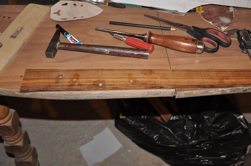

και η ταστιερα

η ταστιερα εχει δουλεια ακομα, δεν τελειωσε. χωρις αυτο το κολπο θα επρεπε να παραγγειλω τα dots στις διαστασεις που θελω και ετσι θα εχανα μια εβδομαδα. αυριο θα εχω τελειωσει. το ωραιο ειναι οτι πλεον μπορω να φτιαξω dots σε οτι διασταση θελω και απο οτι υλικο θελω. ενα μεγαλο ευχαριστω φιλε κουρος

και η ταστιερα
γιατι βλεπω αλλο εδω κι αλλο εκει? δεν τα βαζεις σε ευθεια?

ημουνα μεθυσμενος  ;D . πλακα κανω, το σχεδιο ειναι ετσι. στην φωτογραφια φαινεται τελειωμενο. παντως εκανα και εγω μια πατεντα. οταν εχεις το υλικο κολημενο στο πισω μερος του τρυπανιου, το βαζεις αναποδα το σταθερο τρυπανι (δεν χρειαζεται να το σφιξεις πολυ) και καθως γυριζει κρατας σταθερο ενα γυαλοχαρτο και ο κυκλος γινεται τελειος.

Ηλια ωραιο το σχεδιο με τα παρακεντρα dots!
