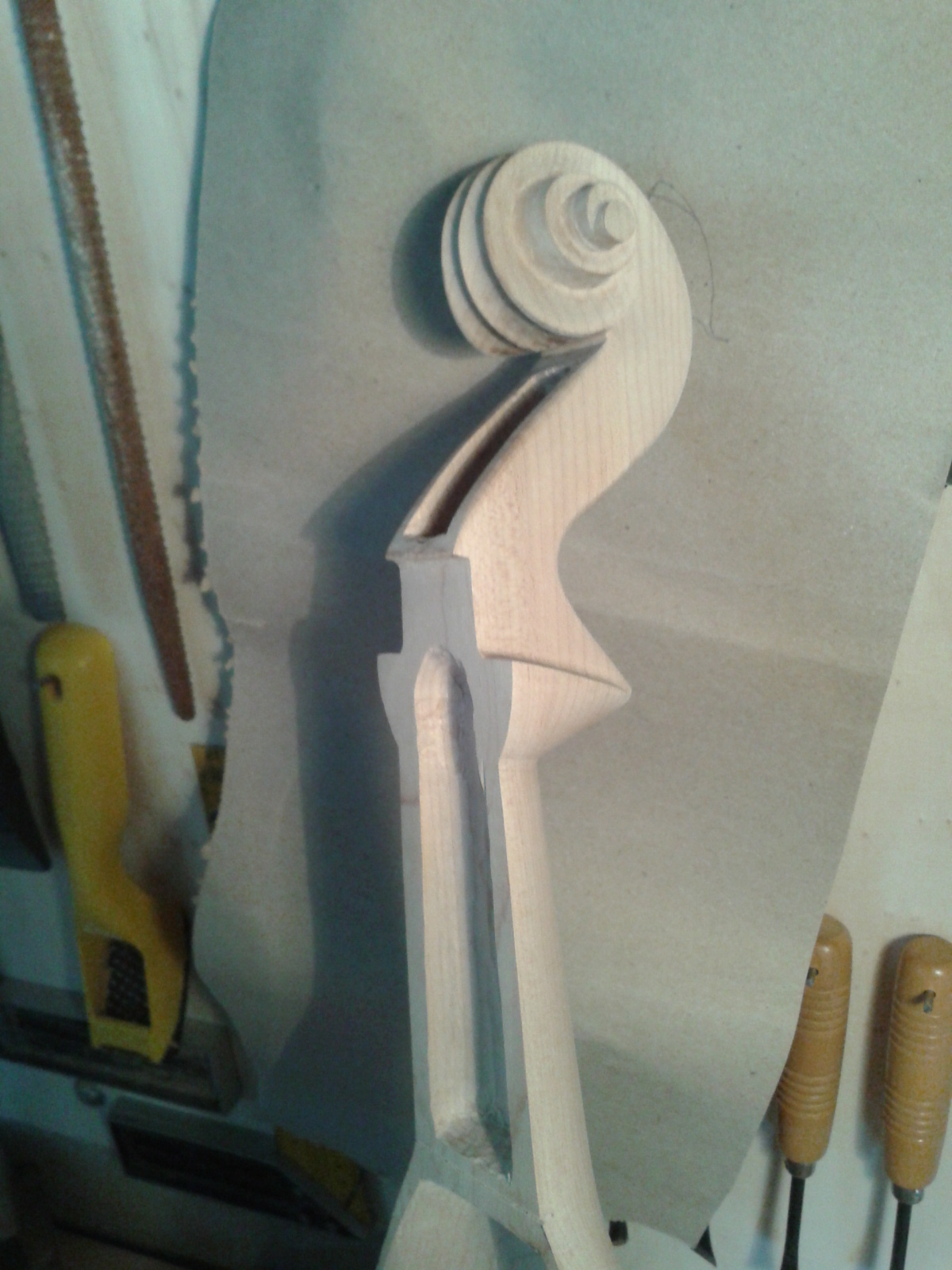

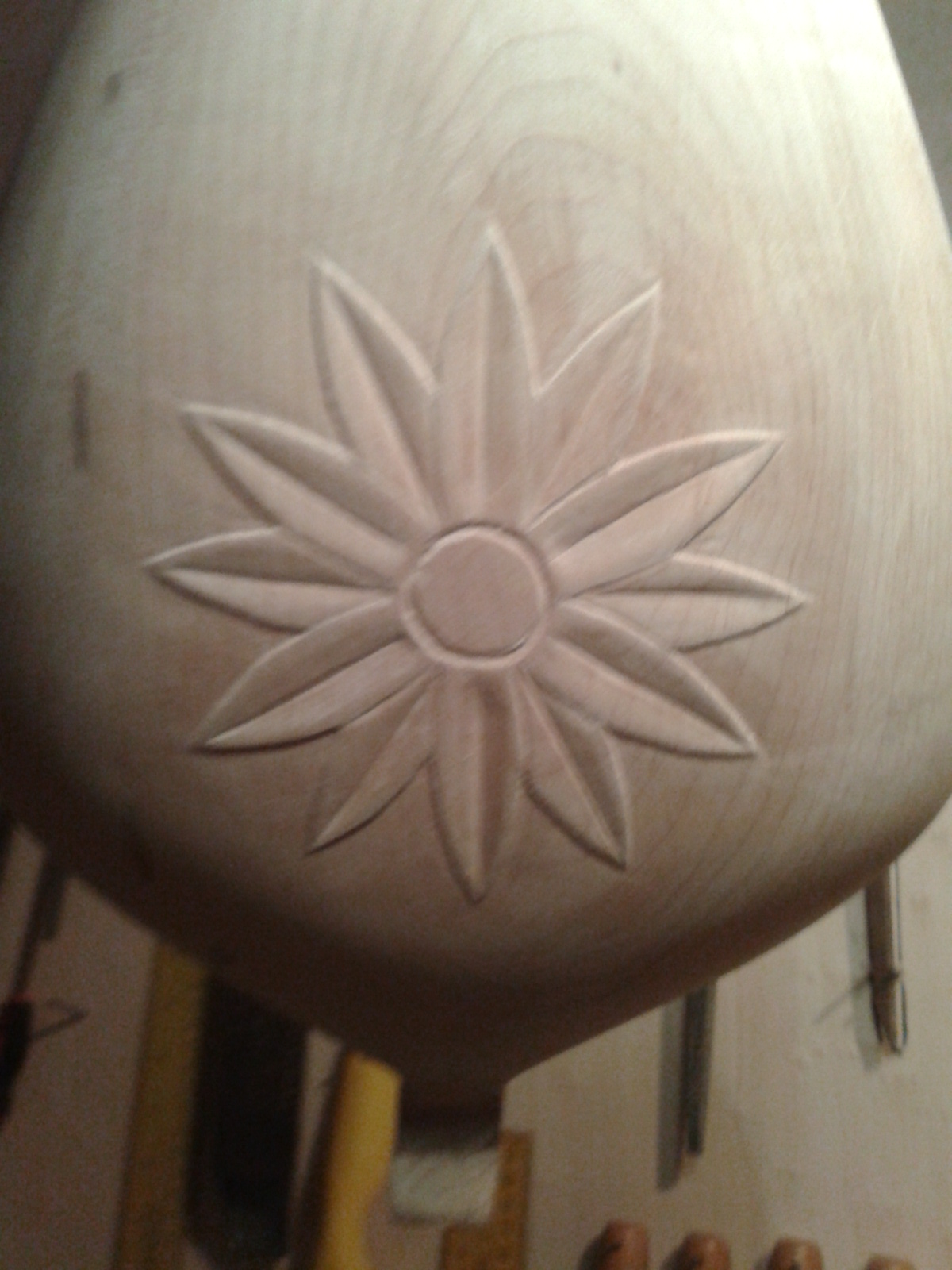

Η "κοπελα" προχωρησε λιγακι. Σουλουπωσα καπως το καραολο, και μιας και εχουμε πηξει στις περδικες και τους αετους περασα στο φυτικο βασιλειο και σκαλισα στο σκαφος μια μαργαριτα. Μην με παρετε με τις πετρες, ειναι πρωτη φορα που πιανω σκαρπελα καλητεχνιας...

πολυ καλο Δημητρη! ασε τα πρωτη φορα, και το λουλουδι και το καραολο ειναι σουπερ!

Ευχαριστω Γιαννη αλλα θελω δουλεια ακομα. Το θεμα ειναι να τελιωνει το σκαλισμα και να μην θελει γιαλοχαρτα!

παρατηρω οτι και το μανικο ειναι κουφιο.Ετσι ειναι ολες οι λυρες παιδια? Οπως και να χει θα βγει πολυ ομορφη παντος Δημητρη

Κωστα πραγματικα δεν ξερω αν το κανουν αλλοι. Η ιδεα μου ηρθε πανω στο κυνηγι των γραμαριων για ενα ποιο ελαφρυ οργανο. Ισως να αλλαξει και τον ηχο της.

ετσι ειναι το μπρατσο της λυρας, αντιθετα απο τα αλλα οργανα. ειναι πολυ μικρο το μηκος του και δεν υπαρχει θεμα τασης

Καλή αρχή Δημήτρη και καλώς όρισες, ωραία η μαργαρίτα, το χεις απόλυτα, τι ξύλο είναι αυτό; Στις φωτογραφίες φαίνετε πολύ ανοιχτό.
Να ρωτήσω και κάτι ακόμα, όταν ένα όργανο είναι ελαφρύ δίνει καλύτερο ηχητικό αποτέλεσμα ή απλά το κάνουμε ελαφρύ για να είναι πιο εύχρηστο-ευκολόπαιχτο;
Ας πούμε αν θεωρητικά έχουμε δύο ίδια όργανα και η μόνη διαφορά είναι το βάρος τους τότε θα υπερτερεί το πιο ελαφρύ; (Ηχητικά πάντα)
Γεια  σας  φιλοι  μου ωραια  δουλεια  και  καθαρη  .Αυτο με  το  κουφιο  μανικο  το  κανω  και  εγω  στην  ποντικη  λυρα  εκτος  του  οτι  ειναι  πιο  ελαφρη   το  οργανο  αλλαζη  και  ο  ογκος  της  κολονας  του  ηχου  με  αποτελεσμα  πιο  δυνατο  ηχο  και  συντονισμο  του  οργανου
Το ξυλο ειναι κελεμπεκι το μαλακο, οχι σγουρο. Φταιει η καμερα του τηλεφωνου που φενεται τοσο ανοιχτοχρωμο.

Απ: Καινουργια λυρα
« Απάντηση #162 στις: Φεβρουαρίου 26, 2013, 08:30:54 πμ »
με το σκάψιμο μειώνεις βάρος (2%) ...... αλλά μειώνεις και την επαφή της ταστιέρας με το σώμα (70%).
.....και δημιουργείς και ένα δεύτερο αντηχείο στο μάνικο........
τι μπορεί να σημαίνουν όλα αυτά ....... μόνο ένα βιντεάκι στο tube  θα μας πεί.......όταν τελειώσει.

Ακριβως. Ειδα σημερα καποιες φωτογραφιες απο λυρες του Λεωνιδα Σπανου και το αντηχειο επικοινωνει με το κουφιο μανικο. Σκεφτομαι να το κανω και 'γω...
