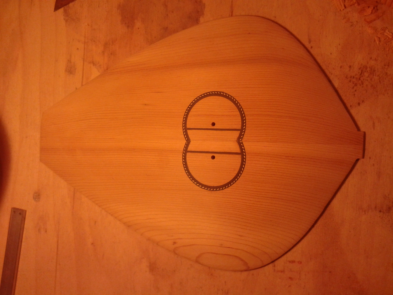

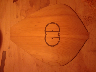

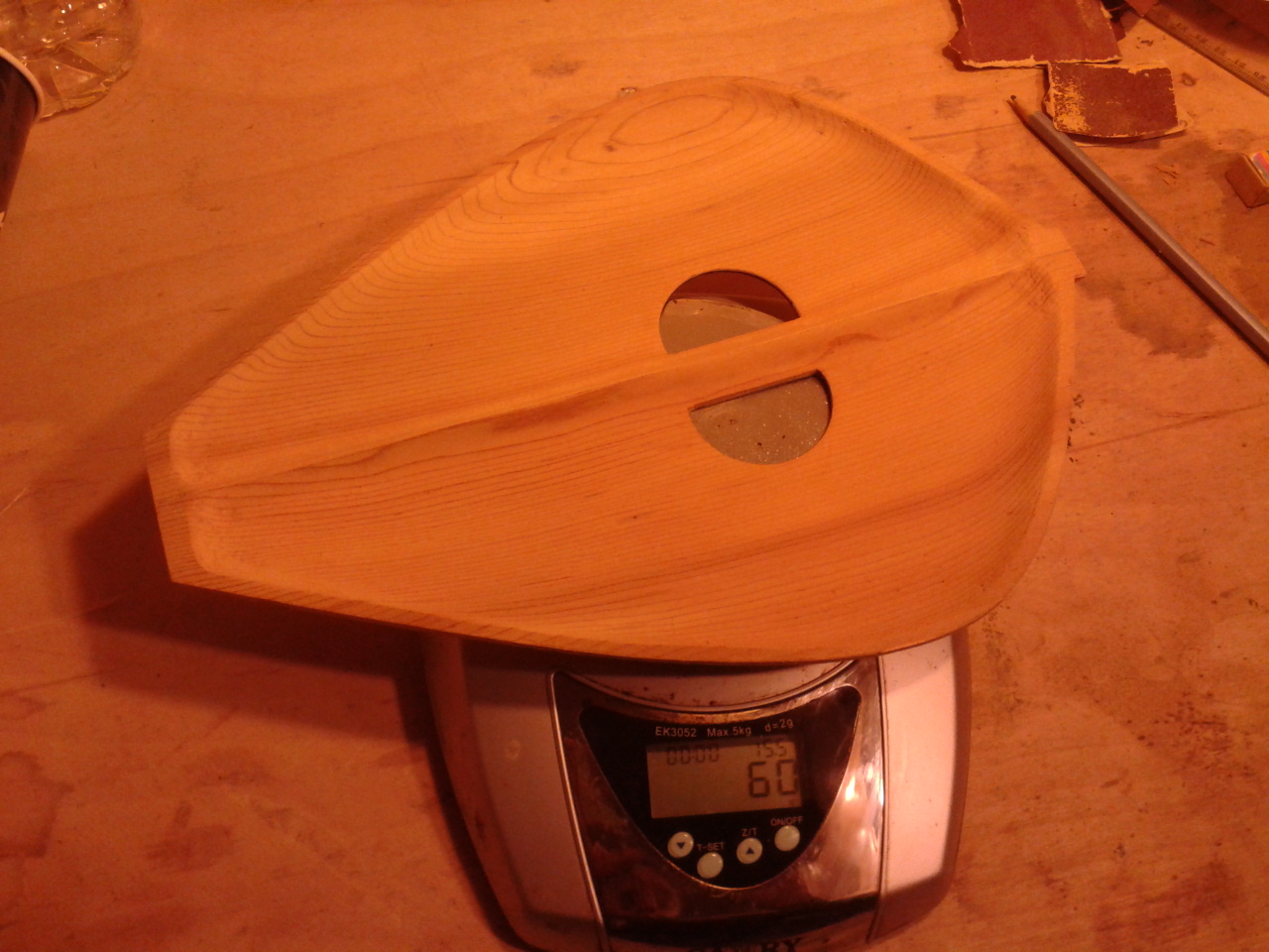

Βρηκα ενα κοματι κατρανι και ξεκινησα το καπακι. Εθαψα τα φιλετα γυρω απο τις τρυπες και τις εκοψα.
Το εχω "ξεψαχνησει" αρκετα. Το ζυγισα για πλακα και ειναι 60 γραμμαρια.

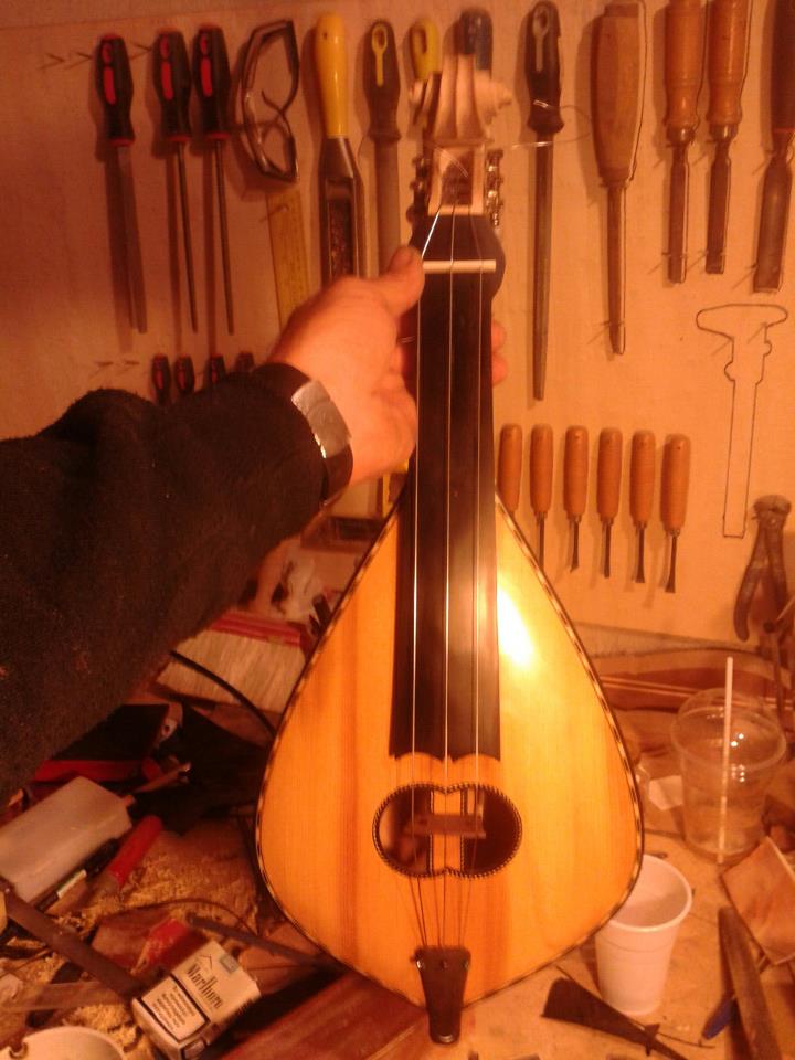

Εγινε δοκιμη του οργανου με το καπακι κολλημενο προχειρα και την ταστιερα πιασμενη με χαρτοταινια. Δυστυχως το καπακι μου ξεφυγε σε καποια σημεια και εγινε πολυ λεπτο. Καλα να παθω γιτι δεν εφτιαξα αμεσως ενα παχυμετρο (το φτιαχνω τωρα). Θα το αλλαξω, εχω ηδη ξεκινησει να φτιαχνω το καινουριο. Αφησα και το σκαφος αρκετα παχυ φοβουμενος οτι λογω πολυ μεγαλου ογκου του ηχειου θα βγει πολυ μπασο το οργανο. Τελικα σηκωνει να ελαφρωσει κι αλλο. Προσωπικα δεν ειναι αυτο που θα ηθελα να ακουσω απο το οργανο. Ελπιζω οι επεμβασεις να φερουν την αλλαγη...
Εν αναμονη λοιπον για δοκιμη με νεο καπακι και ποιο λεπτο σκαφος.

Με το νεο καπακι και το αλαφρωμα του σκαφους, το οργανο κυριολεκτικα ζωντανεψε! Καθαρος βελουδινος ηχος χωρις τριξηματα και μπασο οσο το ηθελα χωρις να κουραζει το αφτι. Και δεν εχω κανει ακομα δοκιμες με διαφορετικους καβαλαρηδες και στηλους για να βρει το ταιρι της!
Εχει μεινει το τελικο τριψιμο και λουστραρισμα του σκαφους και τελος. Θα τραβηξω συντομα βιντεακι να την ακουσετε.
