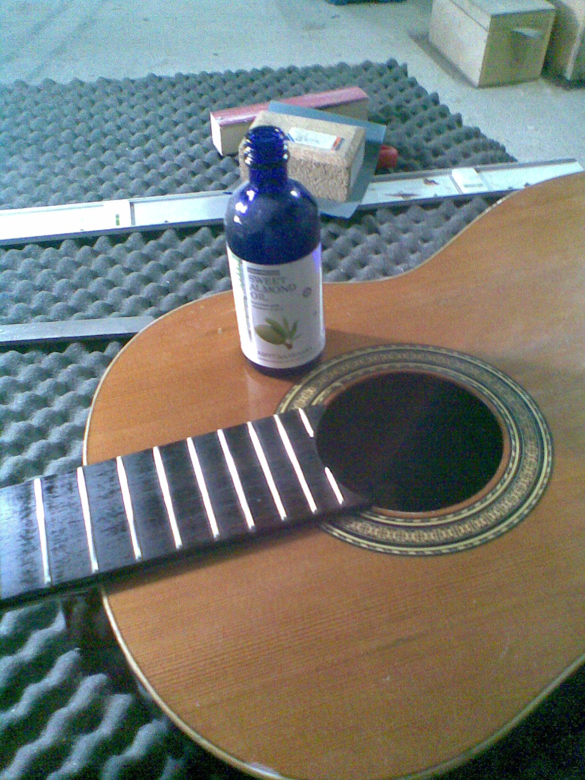

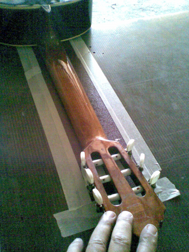

ΕΙΠΑΜΕ ΝΑ ΤΟ ΚΑΝΟΥΜΕ ΚΙ ΟΤΙ ΓΙΝΕΙ ΔΙΟΤΙ ΔΕΝ ΕΧΩ ΞΑΝΑΠΙΑΣΕΙ ΚΙΘΑΡΑ ΓΙΑ ΕΠΙΣΚΕΥΗ.  Η ΚΙΘΑΡΑ ΠΑΡΟΥΣΙΑΖΕ ΣΗΚΩΜΑ ΤΩΝ ΧΟΡΔΩΝ ΜΕ ΕΜΦΑΝΗ ΠΡΟΒΛΗΜΑ ΣΤΟ ΜΠΡΑΤΣΟ, ΑΝ ΚΑΙ ΝΟΜΙΖΩ ΟΤΙ ΕΙΧΕ .......ΚΑΘΗΣΕΙ ΓΕΝΙΚΑ ΣΑΝ ΟΡΓΑΝΟ. ΒΓΗΚΑΝ ΛΟΙΠΟΝ ΟΙ ΧΟΡΔΕΣ, ΒΓΗΚΑΝ ΤΑ ΤΑΣΤΑ ΠΑΝΕΥΚΟΛΑ (ΣΧΕΔΟΝ ΜΕ ΤΟ ΔΑΧΤΥΛΟ) ΚΑΙ ΤΡΙΦΤΗΚΕ ΑΦΟΥ ΠΡΩΤΑ ΣΗΜΑΔΕΥΤΗΚΕ Η ΤΑΣΤΙΕΡΑ. ΣΤΗΝ ΦΩΤΟ ΦΑΙΝΕΤΕ ΞΕΚΑΘΑΡΑ ΤΟ ΠΟΣΟ ΕΜΠΡΟΣ ΕΙΧΕ ΚΑΝΕΙ ΤΟ ΜΠΡΑΤΣΟ
Απ: ΕΠΙΣΚΕΥΗ ΚΙΘΑΡΑΣ ALHAMBRA
« Απάντηση #1 στις: Ιουνίου 29, 2012, 03:25:24 μμ »

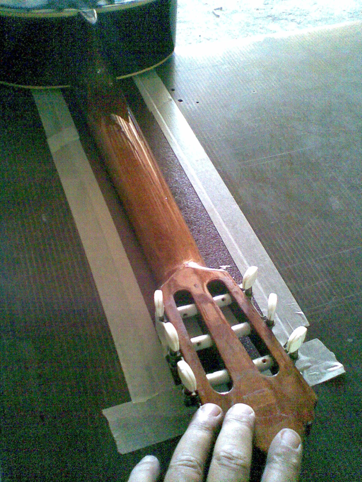

ΤΡΙΦΤΗΚΕ ΛΟΙΠΟΝ ΤΟ ΜΠΡΑΤΣΟ ΣΤΟ ΧΕΡΙ ΝΑ ΕΡΘΕΙ ΣΤΑ ΙΣΙΑ ΤΟΥ ΚΑΙ ΧΑΡΑΧΤΗΚΑΝ ΤΑ ΠΡΩΤΑ 2 ΤΑΣΤΑ ΞΑΝΑ , ΔΙΟΤΙ ΕΞΑΦΑΝΙΣΤΗΚΑΝ.

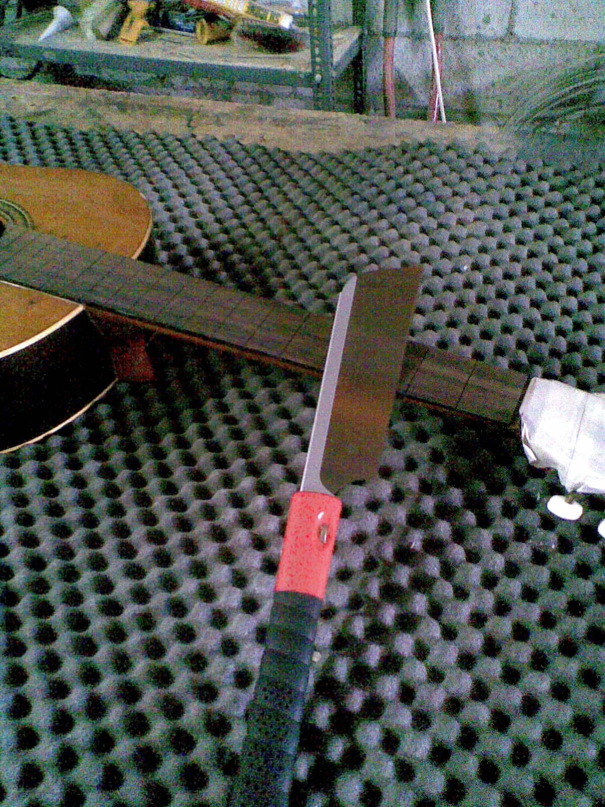

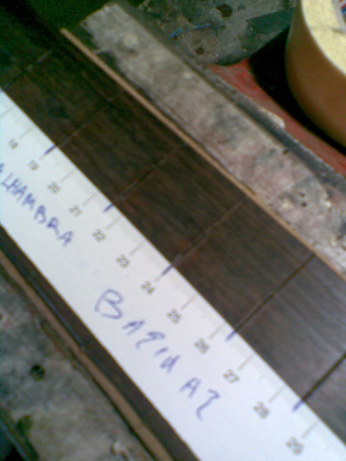

ΤΟ ΟΡΓΑΝΟ ΦΟΡΟΥΣΕ 5αρι ΤΑΣΤΟ ΜΕ ΔΟΝΤΙ ΚΑΙ ΣΤΗΝ ΣΥΝΕΧΕΙΑ ΤΟΥ ΕΒΑΛΑ 6αρι ΧΩΡΙΣ ΔΟΝΤΙ ΟΠΟΥ ΚΑΙ ΣΦΗΝΩΣΕ ΑΡΚΕΤΑ ΚΑΛΑ. ΚΑΠΟΙΑ ΤΑΣΤΑ( ΠΕΡΙΠΟΥ 3 ) ΔΕΝ ΕΠΑΙΡΝΑΝ ΜΕ ΤΙΠΟΤΑ ΤΟ 6αρι ΚΙ ΕΤΣΙ ΕΒΑΛΑ 5αρι.ΕΝΟΕΙΤΕ ΟΤΙ ΕΙΧΑ ΚΑΘΑΡΙΣΕΙ ΟΛΕΣ ΤΙΣ ΧΑΡΑΚΙΕΣ ΑΠΟ ΤΥΧΩΝ ΒΡΩΜΙΕΣ, ΣΚΟΝΕΣ, ΚΙ ΕΝΑ ΠΡΑΣΙΝΟ ΠΡΑΓΜΑ ΠΟΥ ΒΓΑΖΟΥΝ ΤΑ ΤΑΣΤΑ ΜΕ ΤΟΝ ΚΑΙΡΟ. ΣΥΝΕΧΕΙΑ ΜΕ ΛΥΜΑΡΙΣΜΑ ΤΑΣΤΩΝ, ΤΡΙΨΙΜΟ, ΚΑΙ ΑΜΥΓΔΑΛΕΛΑΙΟ . ΕΙΔΩΜΕΝ........................
ΑΝ ΤΗΝ ΚΑΤΑΦΕΡΩ ΘΑ ΑΝΑΛΑΒΩ ΚΑΙ ΑΛΛΗ ΜΙΑ ΠΟΥ ΕΧΕΙ ΕΝΑΣ ΦΙΛΟΣ, Ο ΟΠΟΙΟΣ ΙΣΧΥΡΙΖΕΤΑΙ  ΟΤΙ ΗΤΑΝ .......ΤΟΥ ΝΙΚΟΛΑ ΑΣΙΜΟΥ!!!!!!!!!!!!!!!!!!!!!!!! ΤΑ ΞΑΝΑΛΕΜΕ

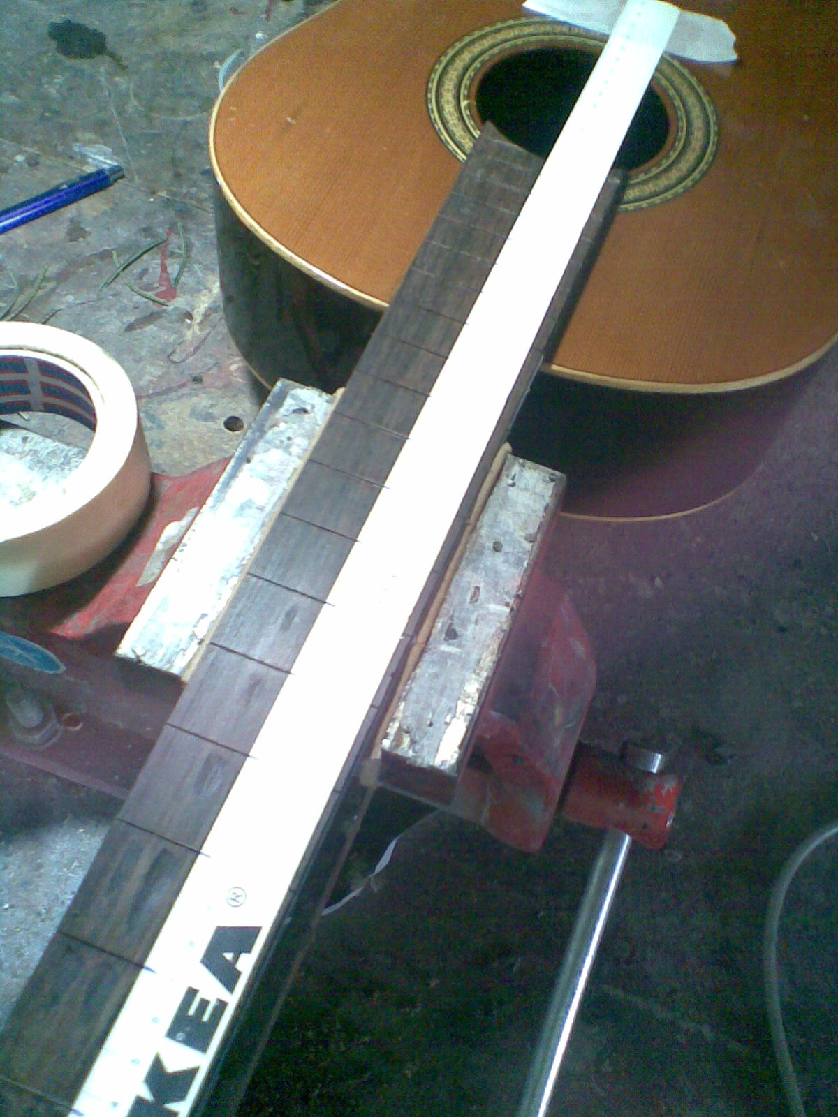

Μπράβο κώστα καλή δουλεια πιο πολύ μου άρεσε η ιδέα με το χάρτινο μέτρο του ΙΚΕΑ :)
Θα μπορούσες να δοκιμάσεις με ένα νταβίδι να σταβώσεις ανάποδα το μπράτσο για κανα δυο μέρες, σίγουρα θα ρχότανε στα ίσια του βέβαια για πόσο καιρό δεν ξέρω ;D
Προτίμησες τη δύσκολη καί σίγουρη  λύση του φαγώματος της ταστιέρας.

ΕΤΣΙ ΝΑΣΟ..................ΠΡΟΤΙΜΗΣΑ ΤΑ ΣΙΓΟΥΡΑ, ΚΑΙ ΕΙΝΑΙ ΑΚΟΜΑ ΜΙΑ ΧΑΡΑ. ΔΕΝ ΗΤΑΝ ΓΙΑ ΠΕΙΡΑΜΑΤΑ Η ΣΥΓΚΕΚΡΙΜΕΝΗ

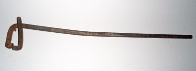

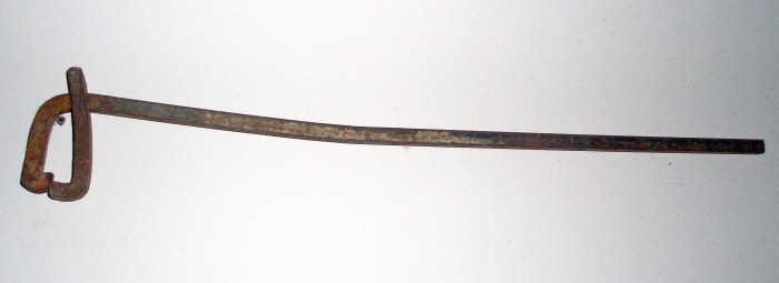

τι ειναι το νταβιδι ρε μαστορες?
chris
  • Μηνύματα: 500
« Απάντηση #12 στις: Ιουλίου 31, 2012, 09:44:07 μμ »
Νταβίδι είναι ένας μεγάλος σιδερένιος σφικτήρας πού χρησιμοποιούν οί μαραγκοί γιά νά πρεσσάρουν τά τελάρα όταν τοποθετούν καπλαμάδες. Σήμερα σπάνια χρησιμοποιούν νταβίδια λόγο πού υπάρχουν έτοιμα τά πλακάζ τά κόντρα πλακέ τά  ebf  με ότι καπλαμά θέλης.

Μαστρο Χρήστο που τη βρήκες αυτή τη φωτογραφία!! Τέτοιο σφιγκτήρα δεν έχω ξαναδεί. Αρχαίο πράγμα!!!!!
Δημήτρη γενικώς οι κοινοί σφιγκτήρες στην "ξυλουργική" διάλεκτο ονομάζονται και νταβίδια.
