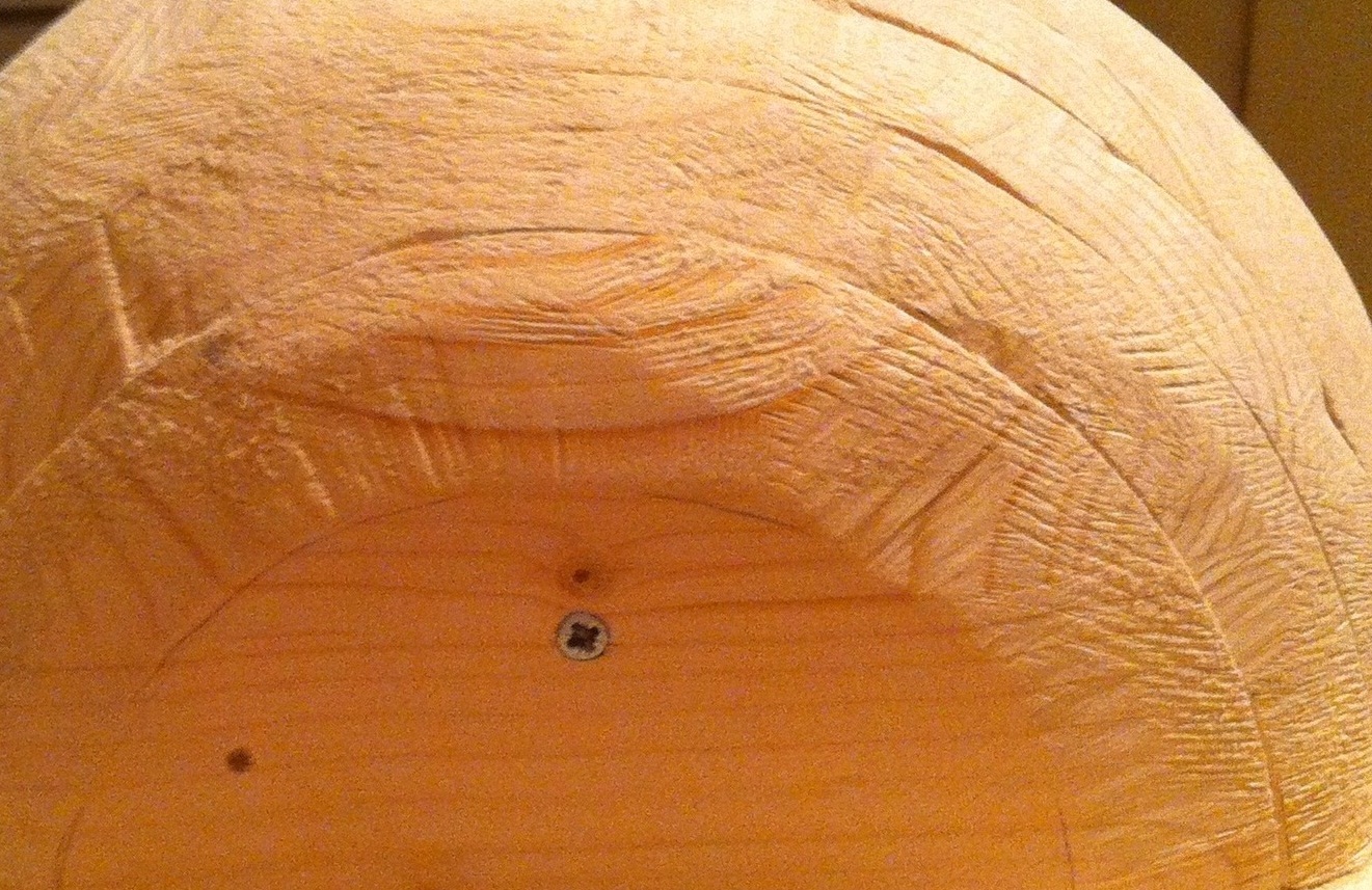

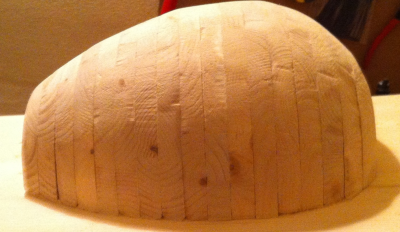

Εδω και κανα μηνα εχει μπει γερα το ψωνιο του μπουζουκοργανοποιου μεσα μου και   αποφασισα να φτιαξω ενα καλουπι για να φτιαχνω εξωλοκληρου εγω τα επομενα οργανα μου! Σας το παραδιδω ζεστο ζεστο!

βγαλανε καλους τα χερια σου απ τη ρασπα ετσι?

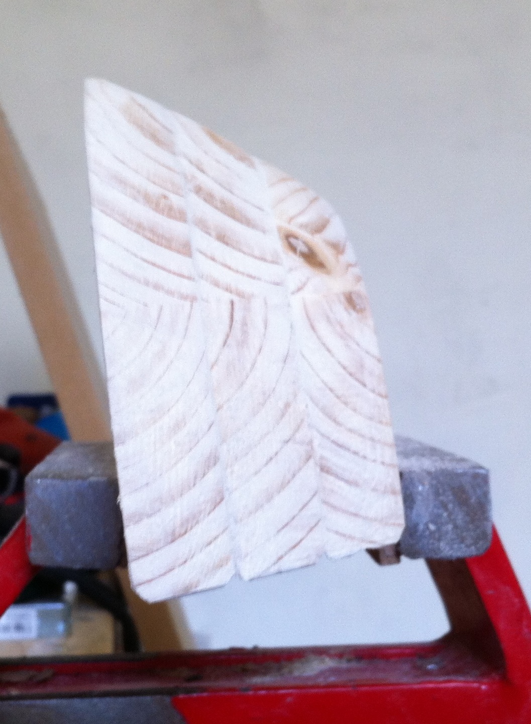

Τα εκοψα στην κορδελα φαλτσα και δεν πολυ πεδευτικα. Αλλα θελει ακομα δουλιτσα.

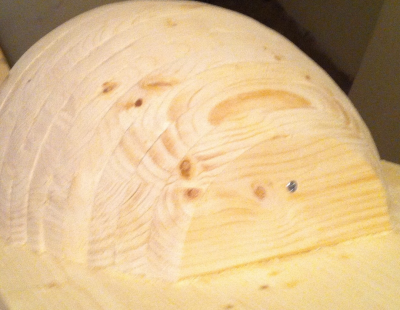

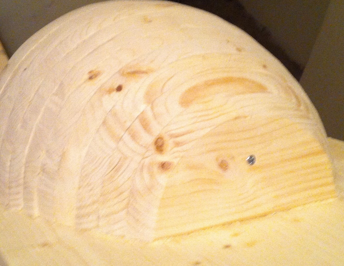

Αλλη μια.

« Απάντηση #10 στις: Ιουνίου 02, 2012, 09:02:48 πμ »
Μπραβο Δημητρη!!!
Θα ηθελα να δω μια φωτο απο μπροστα!!
Ποσο υψος εχεις κανει μπροστα το καλουπι στο σημειο επαφης με τον τακο;
Εχω την αισθηση οτι θα επρεπε να κατεληγε σε πιο χαμηλο υψος!!

Θα το κοιτάξω αύριο το μεσημέρι και θα σας στειλω. Αλλα δεν νομίζω να είμαι πολυ ψηλά γιατί έχω αφήσει περιθώριο για τον τακο 6.5 cm μήκος. Με προβληματισατε τώρα και πάω να σκάσω γιατι είμαι εκτός και δεν μπορω να πάω να το ελενξω! Τώρα αυτο πρέπει να το κάνω λειο τελιως για να πατάνε οι δουγες πάνω του ακριβώς ;

« Απάντηση #12 στις: Ιουνίου 02, 2012, 09:09:44 μμ »
δημητρη εκει που θα κολληθει η κολατζα και τα πλαιναρια θα πρεπει να ειναι ευθειες οι νομεις του καλουπιου και μετα να ξεκινουν οι καμπυλες,οσο πιο λειο και συμμετρικο το κανεις τοσο πιο ευκολη θα ειναι η κατασκευη του σκαφους.

« Απάντηση #13 στις: Ιουνίου 03, 2012, 11:01:28 μμ »
Μπραβο Δημητρη!!!
 Λοιπον μολις το μετρησα και ειμαι στα 7cm υψος και το τελιωμα του καλουπιου μαζι με τον τακο το εχω υπολογισει στα 2cm καλα δεν ειναι?

« Απάντηση #14 στις: Ιουνίου 03, 2012, 11:05:56 μμ »
Δημητρη για τετραχορδο ενα συνηθες υψος ειναι τα 8cm αλλα
και με τα 7cm που εχεις κανει πιστευω δεν εχεις προβλημα!
