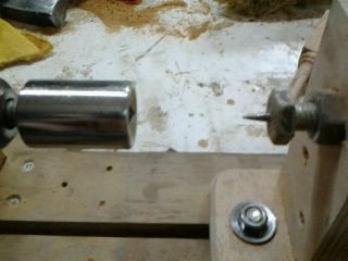

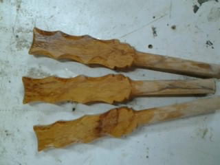

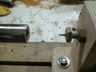

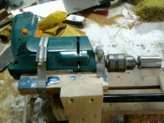

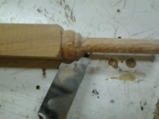

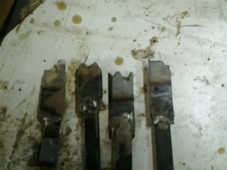

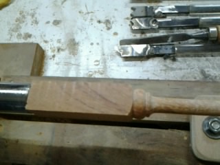

Ενα  ακομα  εργαλειο  για  μικροδουλειες  για  τα  οργανα  που  φτιαχνουμε.Ειναι  ενα  μικρο  τορνακι  για  ξυλινα  κλειδια  αποτελειτε  απο  ενα  μικρο  δραπανο  350  watt  ενα  καρεδακι  17αρι  και  2  περαστες  βιδες  επισης  και  kαποια  ξυλα  για  την  βαση.Το  καρεδακι  με  την  μια  περαστη  χρησιμοποιηται  για  τσοκ  και  η  αλλη  για  κεντρο .Το  ξυλο που  θα  δουλεψουμε κοβετε  στην  ακρη  ωστε  να  εφαρμοζη  στο  καρε , το  κεντρο  απο  την  αλλη  η  περαστη  με  την  μυτη  (που  εγεινε  τρυποντας  το  κεφαλη  και  κολοντας  μια  προκα  με  κολλα  2  συστατικων ) μπαινει  στο  κεντρο  του  ξυλου  .Καποια  εργαλεια  για  το  σκαλισμα  ειναι  πατεντα  κομενα  στο  χερι  με  τον  τροχο  σε  διαφορα  σχεδια  απο  ενα  παλιο  πλανομαχερο.
    ΥΓ   το  καρεδακι  το  εχω  αναποδα  και  το  ξυλο  μπαινει  απο  την  μερια  της  καστανιας (παραληψη  ζητω  συγνωμη  )

Φιλε μου συγχαρητηρια και παλι, πολυ χρησιμη κατασκευη! Τα εργαλεια για το σκαλισμα αφου τα διαμορφωσεις με τροχο, τους κανεις καποια διαδικασια σκληρυσνσης ή μπορουν να δουλευτουν απευθειας;

Ωραία η πατέντα σου Γιωρίκα, με ένα τρυπάνι και γίνεται η δουλειά.
Έχω μια απορία για το καρυδάκι που έχεις προσαρμόσει στο τρυπάνι, πόσο σταθερά πιάνει το ξύλο έτσι ώστε να μπορεί να το γυρίζει χωρίς να πατινάρει?
Η σωλήνα που έχεις για την στήριξη των σκαρπέλων είναι λιγάκι μακριά από το κλειδί, αν την βάλεις ποιο κοντά θα έχεις περισσότερη σταθερότητα.

Ευχαριστω  πολυ  παιδια  για  τα  καλα  σας  λογια  θα  προσπαθησω  να  απαντησω  σε  ολους.Σχετικα  με  τα  εργαλεια  δεν  χρειαζετε  να  σκληρυνης  το  μεταλλο  ειναι  βαμενο  και  αρκετα  δυσκολο  για  να  το  φτιαξης  αν  θελεις  να  κανεις  καποιο  θα  πρεπει  να  το  κρυωνης  σε  νερο    καθως  το  δουλευης.Φιλε  τασο  το  ξυλο  που  θελω  να  δουλεψω  το  χαραζω  περιμετρικα  και  κανω  μια  τετραγωνη  καβιλια  α  δεν  εχω  αναφερη  οτι  το  καρεδακι  το  εχω  αναποδα  και  το  ξυλο  μπαινει  απο  την  μερια  της  καστανιας (παραληψη  ζητω  συγνωμη  )  οσο  για  την  σωληνα  εχεις  δικιο  απλα  εμεινε  ετσι  απο  καποια  αλλη  φορα  που  εκανα  κατι  μεγαλυτερο.

Πάντως αν θέλεις να κάνεις πιο εύχρηστο το τορνάκι σου χωρίς να φτιάνεις κάθε φορά  τετράγωνη καβίλια κάνε το εξής. Πάρε μία φτηνή αρίδα, τύπου σαν αυτή που σου δείχνω, υπάρχει σε πολλά μεγέθη, στην συγκεκριμένη περίπτωση για τα κλειδιά σου 20mm νομίζω είναι καλά. (αν στα ζόρια τρυπάει το ξύλο, ξύσε λίγο τα αιχμηρά του μέρη με ένα γυαλόχαρτο έτσι ώστε μόνο να το γαντζώνει και να το περιστρέφει).
Το βιδώνεις στο δράπανο, σφίγγεις από την άλλη μεριά την βίδα σου και είσαι έτοιμος !!

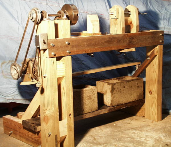

 Α, με την ευκαιρία προσθέτω και μια άλλη απλή κατασκευή τόρνου, λίγο μεγαλύτερη από του Γιωρίκα.

Εξυπνο  φιλε  μου  το  τρυπανι  αντι  για  το  καρεδακι  για  κατι  μεγαλυτερο  καποια  στιγμη  θα  ειναι  οτι  πρεπει  ευχαριστω .Το  τορνακι  σου  καλο    και για  μεγαλυτερα  πραγματα  ωραια  και  γερη  κατασκευη.
