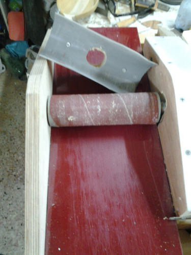

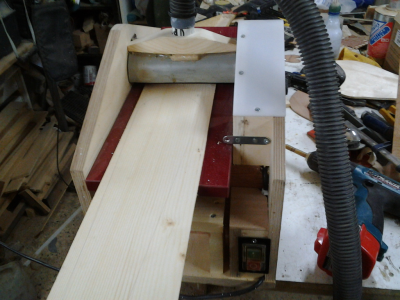

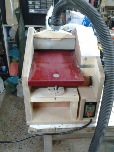

Μετα  απο  αρκετη  σκεψη  και  ψαξιμο  εφτιαξα  και  εγω  το  δικο  μου  εργαλειο  ξεχονδριστηρα  για  τα  καπακια  και  τα  κομματια  που  χρησιμοποιω  για  τις  λυρες  μου.Το  εργαλειο  ειναι  απο  κομματια  θαλασσης  20mm  αξονα  20mmμε  τα  λουλεμαν  του  και ενα  ξυλινο  κυλινδρο  40mm  με  επενδιση  πλαστικου  σωληνα και ενα  μοτερ  απο  μια  μικρη  κορδελιτσα  350w  τα  υλικα  ειναι  ρεταλια  απο  διαφορα  μηχανηματα που  ηταν  εκτος λειτουργειας.
Το  παχος  που  μπορει  να  δουλεψη  ειναι  απο  2cm-1,5mm .Η ρυθμιση  τις  πλακας  γινετε  απο  μια  βιδα  στο  κεντρο  της πλακας  που  ειναι  σταθερη  με  μεντεσε  στο  πισω  μερος  της.Το  μηκος  του  αξονα   με  το  γιαλοχαρτο  ειναι  18cm .  .

ωραίος! δώσε καμια πληροφορία, πως λειτουργεί? το κομμάτι το σπρωχνεις εσύ?

ευχαριστω  πολυ  φιλαρακια  ναι  το  εργαλειο  ειναι  ολα  τα  λεφτα  παλια  τα  κοματια  τα  περναγα  στο  καθετο  τρυπανι  βαζωντας  ενα  φλαπς  για δραπανο  (  πλαστικο  δισκο  για  γιαλοχαρτο  )  και  το  κατεβαζα  με  το  ματι  και  ξανα παλι  και  παει  λεγοντας  ,τωρα  απλα  το  σπρωχνω  και  το ανεβαζω  μεχρι  το  στοπ  που  εχω  για  το  παχος  που  θελω.
