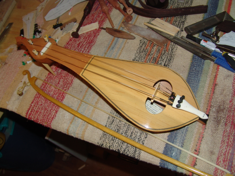

« Απάντηση #142 στις: Μαρτίου 19, 2014, 11:02:50 πμ »
Καλημέρα!!

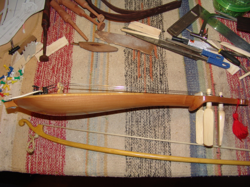

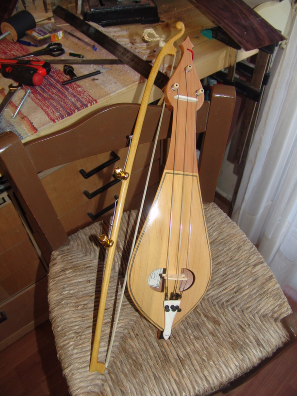

Μετά από καιρό σας παρουσιάζω ένα λυράκι κρητικό και μία ποντιακή λύρα!!
Κρητικό λυράκι:
Μήκος χορδής: 27 εκ
Σκάφος: κερασιά
Καπάκι: Κέδρος Λιβάνου
Χορδοδέτης, άνω καβαλάρης: κόκκαλο
Καβαλάρης κάτω: σφενδάμι
Βερνίκι: γομαλάκα
Δοξάρι: μουριά ξανθιά, φυσική τρίχα
Ποντιακή λύρα:
Σκάφος: ξανθιά μουριά,
Καπάκι: ερυθρελάτη,
Χορδοδέτης, γλώσσα, κλειδιά: παλίσανδρος
Καβαλάρης: σφενδάμι
Βερνίκι: γομαλάκα
Υ.Γ. Η ποτνιακή λύρα είναι η πρώτη που φτιάχνω.. Ακολούθησα τον οδηγό του κ. Βασιλειάδη που πρέπει να ευχαριστήσω για τις πληροφορίες που μας δίνει απλόχερα! Κάθε σχόλιο (κυρίως αρνητικό) δεκτό!!

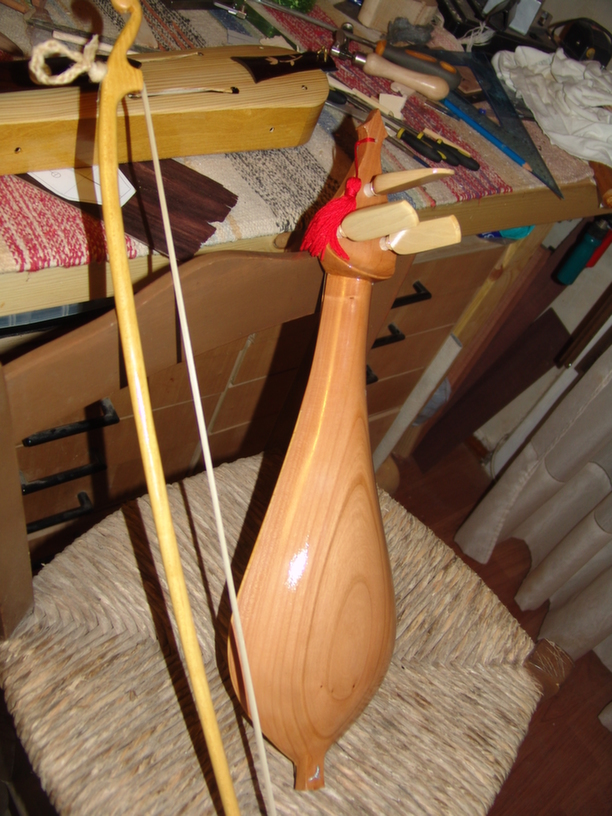

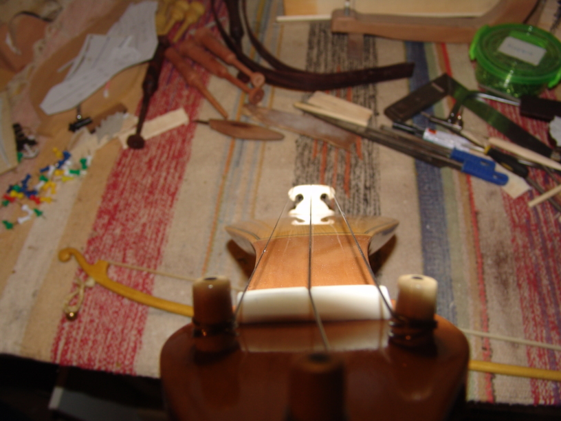

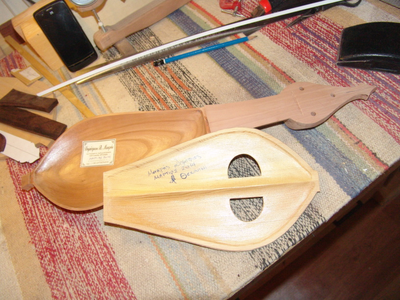

« Απάντηση #143 στις: Μαρτίου 19, 2014, 11:05:17 πμ »

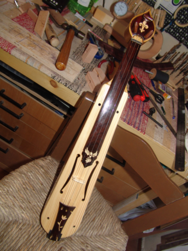

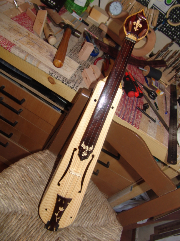

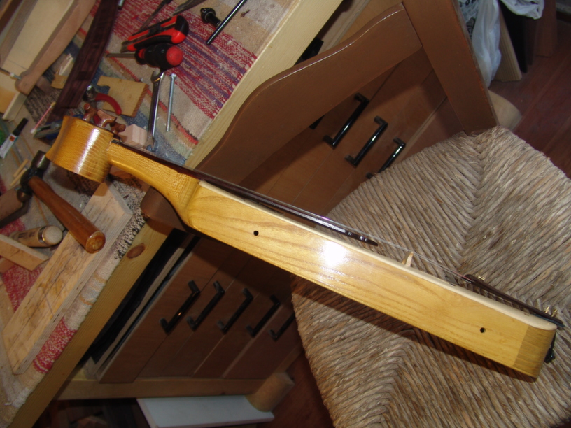

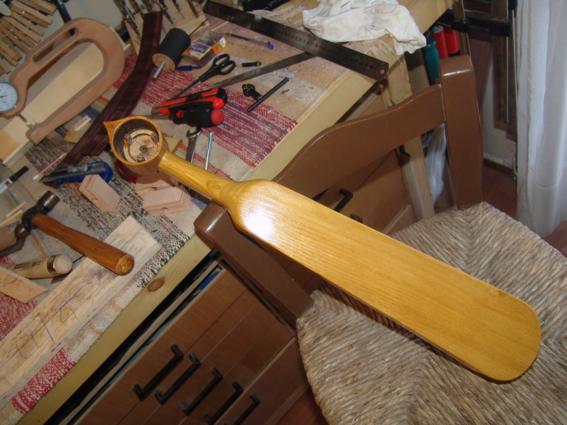

Μερικές φωτογραφίες από την ποντιακή:

« Απάντηση #145 στις: Μαρτίου 19, 2014, 11:22:07 πμ »
μπραβο δημητρη! πολύ ομορφα και τα δυο!
pantelis
  • Μηνύματα: 372
Απ: Κρητικές Λύρες
« Απάντηση #146 στις: Μαρτίου 19, 2014, 12:57:09 μμ »
καταπληκτικα δημητρη :-* :-* :-* :-*
tasarosrock (tasos kar)
  • Μηνύματα: 316
Απ: Κρητικές Λύρες
« Απάντηση #147 στις: Μαρτίου 19, 2014, 01:03:02 μμ »
Μπράβο δημήτρη πολύ ωραία δουλειά. μου άρεσαν πολύ τα σχέδιακια στη ποντιακή.
Απ: Κρητικές Λύρες
« Απάντηση #148 στις: Μαρτίου 19, 2014, 01:19:20 μμ »
μπραβο Δημήτρη, όλα ωραία, πολύ καλή δουλειά.
alexandros
  • Μηνύματα: 160
Απ: Κρητικές Λύρες
« Απάντηση #149 στις: Μαρτίου 19, 2014, 02:12:20 μμ »
πωωω το λυράκι πολύ όμορφο!!!!!!!
ο ήχος βγήκε μπασαριστός για λυράκι η εμένα μου φαίνεται;
