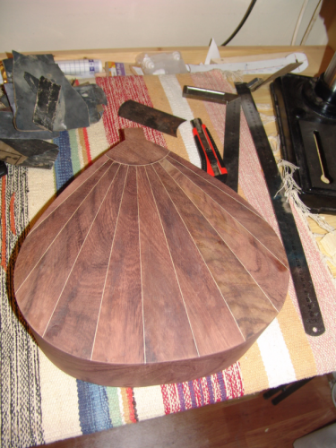

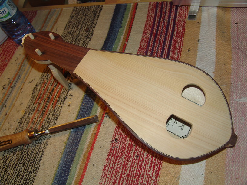

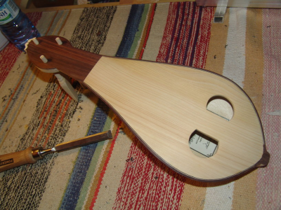

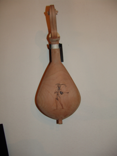

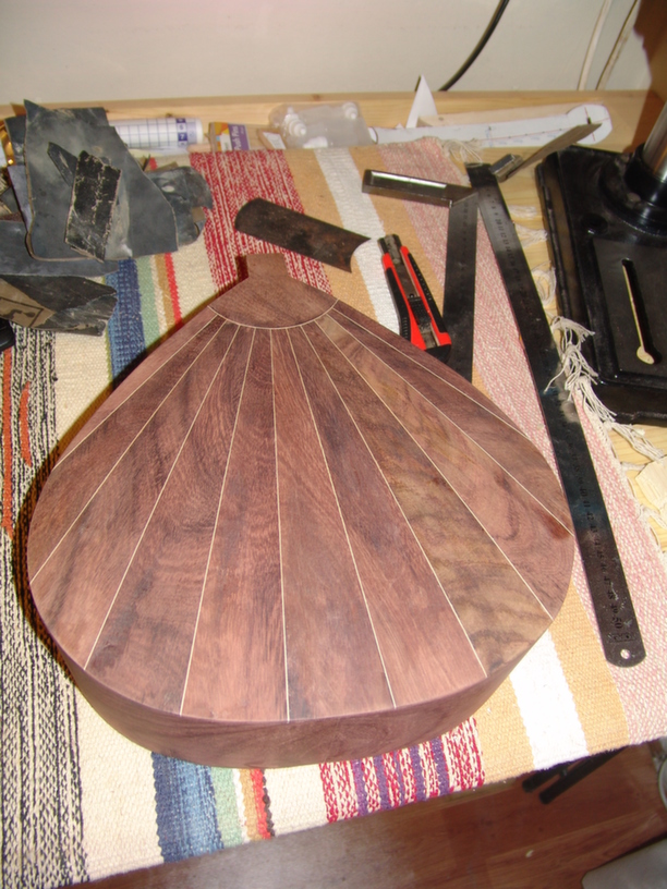

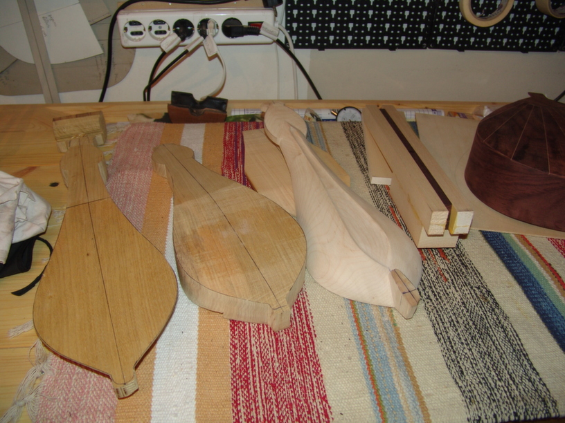

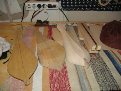

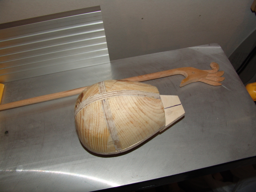

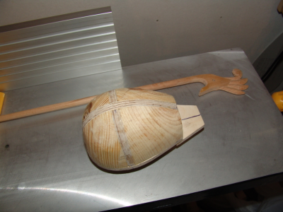

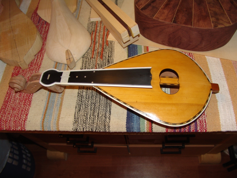

Μετά από τόσο καιρό που έχω να παρουσιάσω κάτι στο φόρουμ αποφάσισα να δείξω μέρος των κατασκευών σε ημιτελή όμως φάση...
Στις φωτογραφίες φαίνονται μία κρητική λύρα άτριφτη ακόμη και άβαφη, ένα σκάφος κρητικού μαντολίνου ημιτελές, μερικά μπαντουράκια, ένα ημιτελές καλουπάκι μπαγλαμά, ένα δοξαράκι, 2 πολίτικες (η μία έτοιμη εξωτερικά) και ένα κρητικό λυράκι σε αρχικό στάδιο..

Ολα αυτα δουλευεις παραλληλα;;; Μπραβο βρε θυριο!!!
Απ: Κρητικές Λύρες
« Απάντηση #110 στις: Νοεμβρίου 12, 2013, 10:29:36 μμ »
Μπραβο ρε Δημητρη! πολυ ομορφα ολα! καμια φωτογραφια το σκαφακι του μαντολινου...

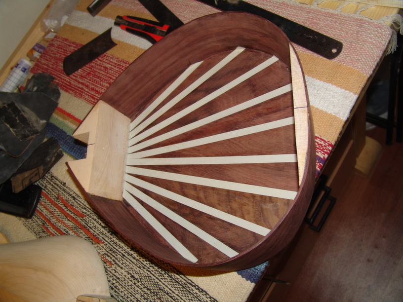

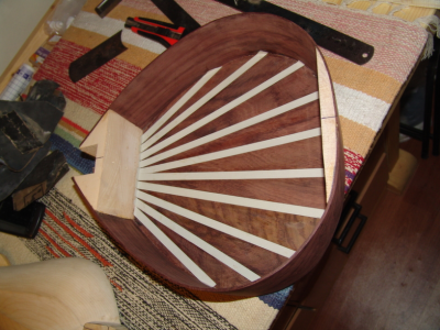

Δύο φωτογραφίες από το σκαφάκι του μαντολίνου που ξέχασα.. σκάφος παλίσανδρος...

ΕΣΕΙΣ ΦΤΙΑΧΝΕΤΕ ΠΡΑΜΑ ΜΠΟΛΙΚΟ ΕΚΕΙ ΚΑΤΩ ......................

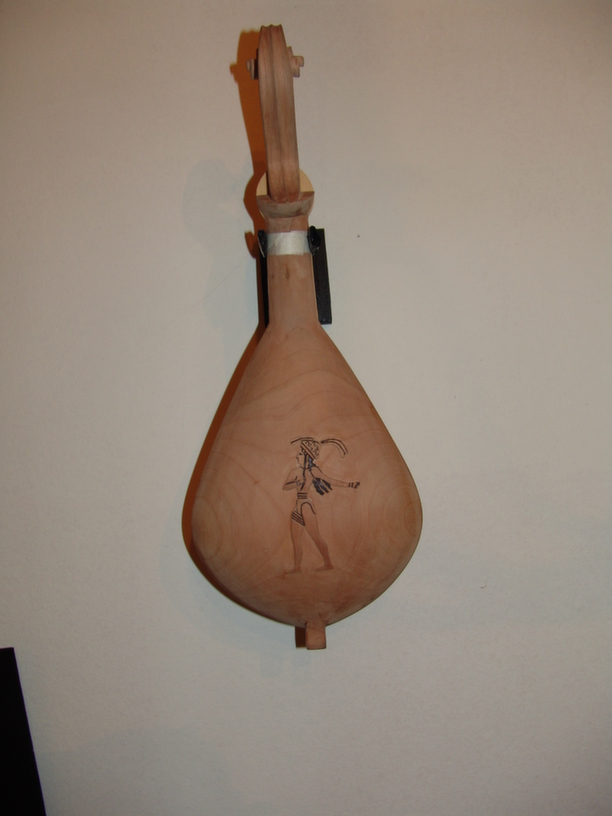

ωραίος, τα χρώματα που έκανες το σχέδιο από πίσω; ακριλικά;

Φίλε Δημήτρη το σκάφος πως ακριβώς το έκανες; Ρωτάω γιατί μαντολίνο πλακέ είναι από τα όργανα που κάποια στιγμή θέλω να αξιωθώ να φτιάξω. Είχα την εντύπωση ότι είναι μονοκόμματη η πλάτη από πίσω, σαν της κιθάρας. Αυτό είναι δικιά σου πατέντα ή όλα τα μαντολίνα έτσι είναι;
Επίσης μήπως μπορείς να εξηγήσεις τον τρόπο που γίνεται η κόλληση των πλαϊνών με την πλάτη και στην συνέχεια με το καπάκι;
Συγνώμη αν ρωτάω πολλά, αλλά έχω απορίες μπόλικες επί του θέματος...
Μακρής Δημήτρης
  • Μηνύματα: 333
Απ: Κρητικές Λύρες
« Απάντηση #116 στις: Νοεμβρίου 22, 2013, 10:08:52 πμ »
Στο κρητικό μαντολίνο μπορείς να κάνεις και μονοκόμματη την πλάτη, αλλά εγώ προτίμησα αυτό τον τρόπο γιατί παίρνουν κλιση οι δούγιες, δλδ το πίσω μέρος κάνει κούρμπα.. Αυτό φυσικά δεν είναι δικιά μου πατέντα.. υπάρχει γενικά στα κρητικά μαντολίνα.. Τα πλαϊνά τα κολλάς όπως και στην κιθάρα... Αφού τα έχεις καμπυλώσει τα βάζεις πάνω στο καλούπι που έχεις φτιάξει και τα κολλάς στους ήδη διαμορφωμένους τάκους...

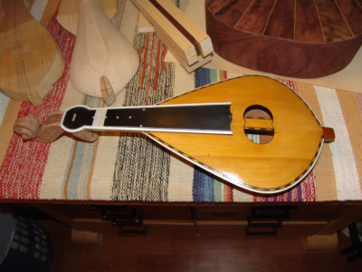

« Απάντηση #118 στις: Δεκεμβρίου 05, 2013, 11:43:44 μμ »
Και η συνέχεια της πολίτικης μετά από καιρό... στα τελειώματα...

ομορφιές
