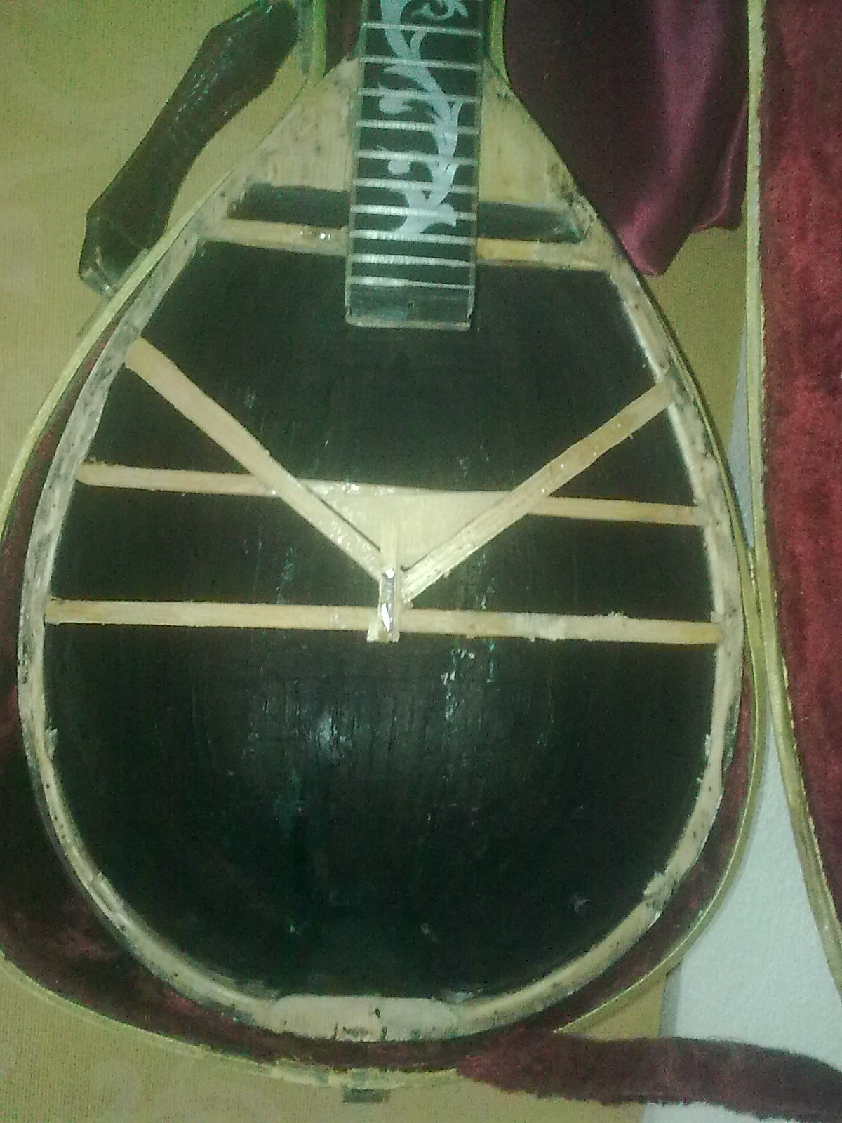

« Απάντηση #15 στις: Μαΐου 07, 2012, 07:02:02 μμ »
αυτος ειναι ο παραξενος οπλισμος..σημειωτεο οτι λειπουν 2 καμαρια προς την μερια του τακου!

« Απάντηση #16 στις: Μαΐου 08, 2012, 12:42:41 μμ »
ο καθένας μπορεί να πειραματιστεί με ότι θέλει... όσο όμως περισσότερο δεσιμο έχει το καπακι θα του κόψει τον παλμό στις χαμηλες συχνότητες. και 10 καμάρια να του βαλεις ακόμα και κολώνα που να πιάνει στο σκάφος πάλι θα παίξει.. πολυ πρίμα όμως χωρίς προοπτική.. και αφου δεν ήθελες να βάλεις έλατο για καμάρι ας έβαζες τουλαχιστον κάτι που να έιναι ισως πιο μουσικό.... πχ παλισανδρο....

« Απάντηση #17 στις: Μαΐου 09, 2012, 11:25:40 πμ »
Αραγε καπακι απο παλισανδρο με το ιδιο δεσιμο  οπως ενα απο ελατο θα ειχε αποτελεσμα?

« Απάντηση #18 στις: Μαΐου 09, 2012, 12:21:24 μμ »
τι θα πει αν θα είχε αποτέλεσμα? παντα θα έχει καποιο αποτέλεσμα. το θέμα είναι αν το αποτέλεσμα θα είναι το επιθυμητό.

« Απάντηση #19 στις: Μαΐου 09, 2012, 10:25:54 μμ »
