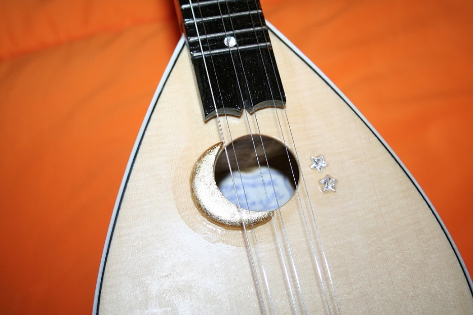

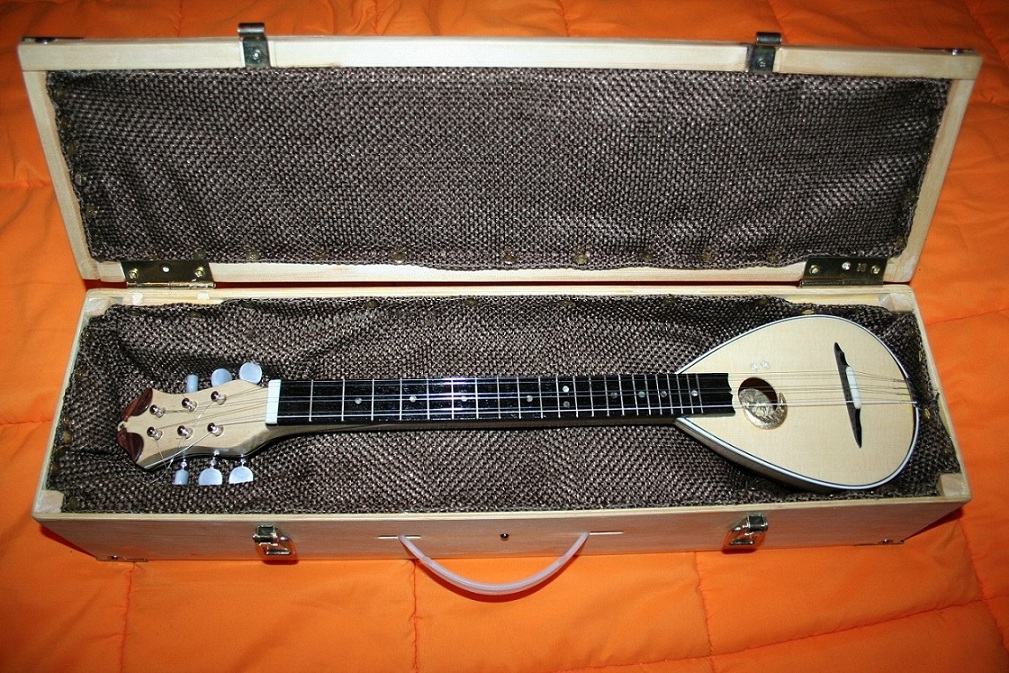

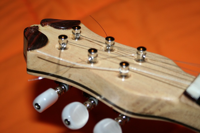

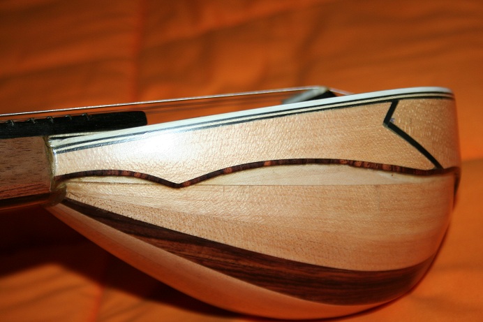

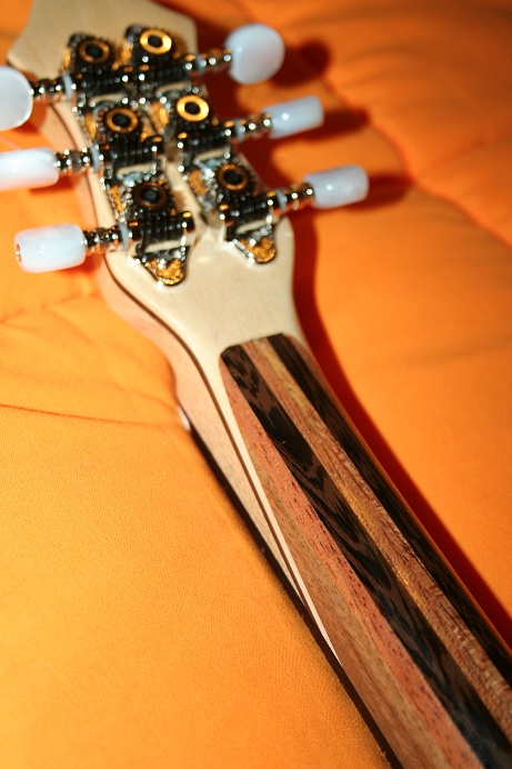

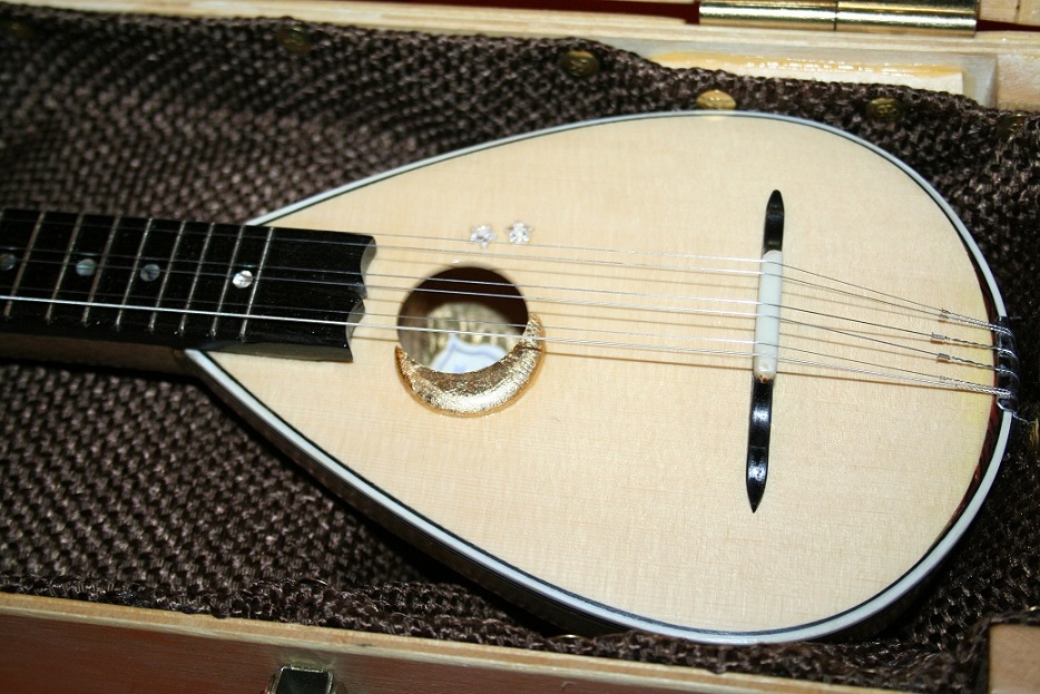

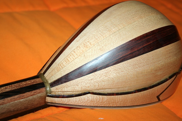

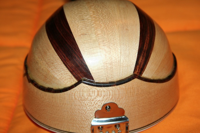

Σας παρουσιάζω το οργανάκι,
χαρακτηριστικά:
συνολικό μήκος 53cm
κλίμακα: 37cm
σκάφος: σφένδαμος με παλίσανδρο
καπάκι: γερμανικο έλατο
μάνικο: οξυά-καρυδιά κόντρες βένγκε
καβαλάρης: έβενος
καράβολο: φλαμούρι παλίσανδρος σφένδαμος
βερνίκι: γομαλάκα ξανθιά (που δεν γυαλίζει με τίποτα!)

Φίλε μου πολύ όμορφο και εντυπωσιακό όργανο, έχεις γούστο, μεγιά λοιπόν. Στο καράβολο εκείνα τα καφετιά σπουργίτια είναι; και από τι ξύλο τα έκανες;

( και το πουλί στην κορυφή ειν'απο άλλο παραμύ.. )

φιλε moytro εισαι μεγαλο μουτρο!!!τον πατερα του και την μανα του εβαλες απανω και εγινε πανεμορφος,μου αρεσει πολυ μπραβο φιλε μου,την ταστιερα την εχεις γυαλισει με κατι?η θηκη απο καλασνικοφ ειναι ; D

Πανεμορφος ο μπαγλαμας!!!
Πολλα συγχαρητηρια φιλε μου!!!
Πολυ ωραια αισθητικη!!
ΥΣ Το κοκκαλο στο καραολο πιστευω ειναι καλυτερα να το λεπτυνεις!

νομιζω πως και το κοκκαλο στον καβαλαρη πρεπει λιγο να λεπτυνει αλλα αυτα ειναι λεπτομερειες,το βιντεακι περιμενουμεεεεεε

Το προσκεφαλο ειναι αλλιως τοποθετημενο απο το συνηθη τροπο.Υπαρχει καποιος λογος για τον ηχο η το κουρδισμα?
Λεω αυτο που δειχνει η φωτογραφια με αριθμο 9537.
