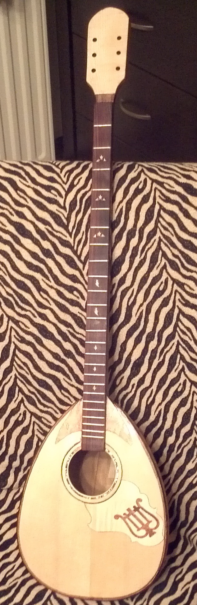

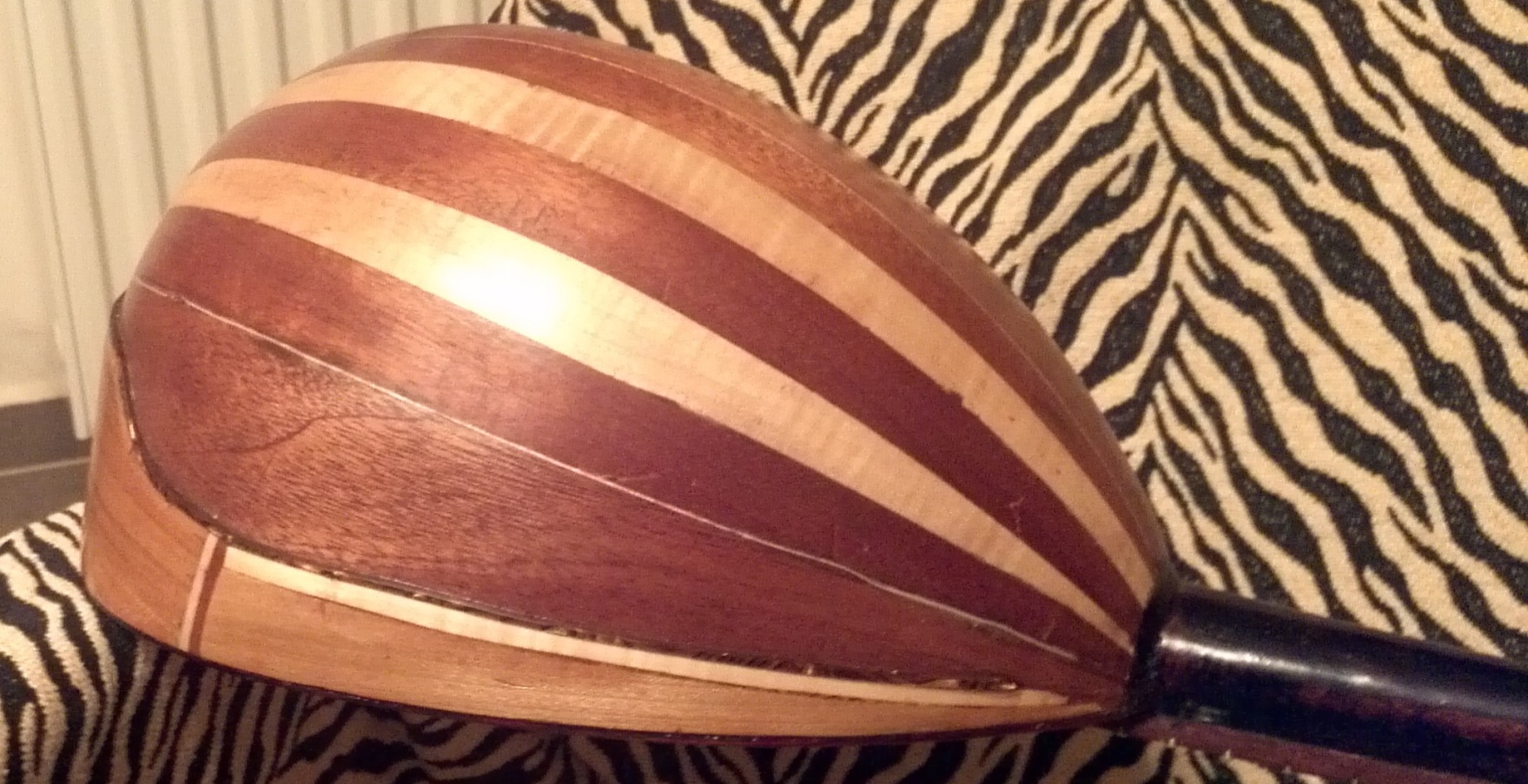

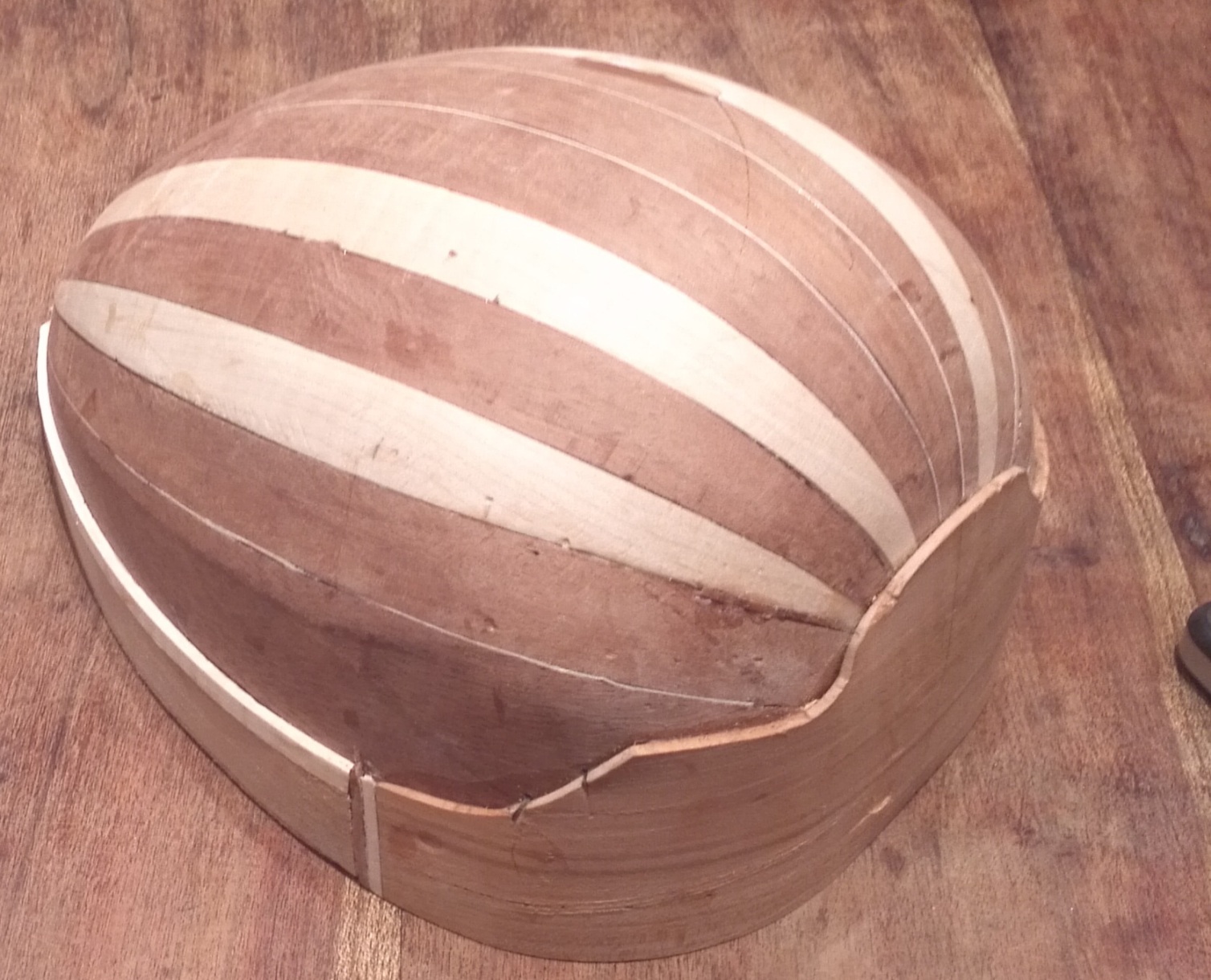

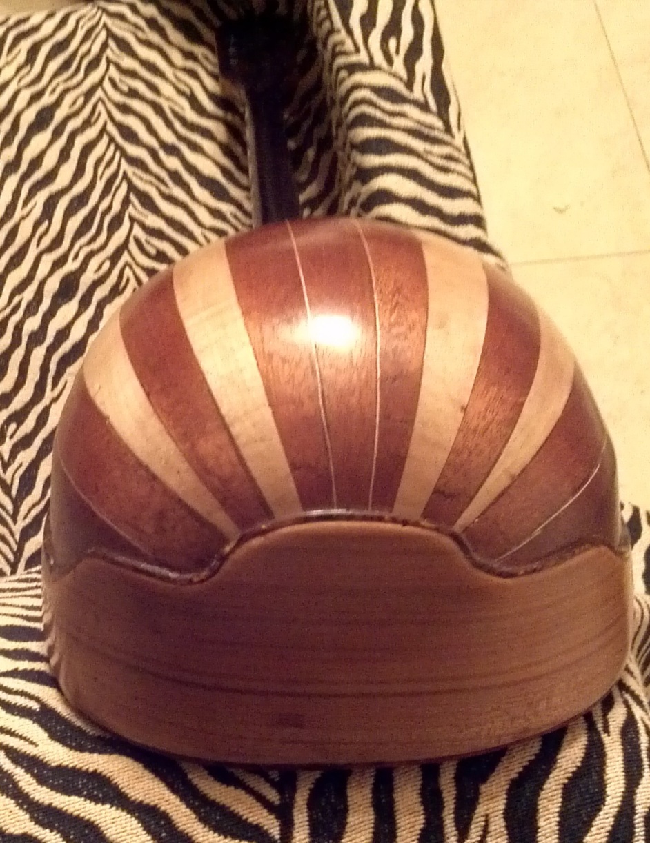

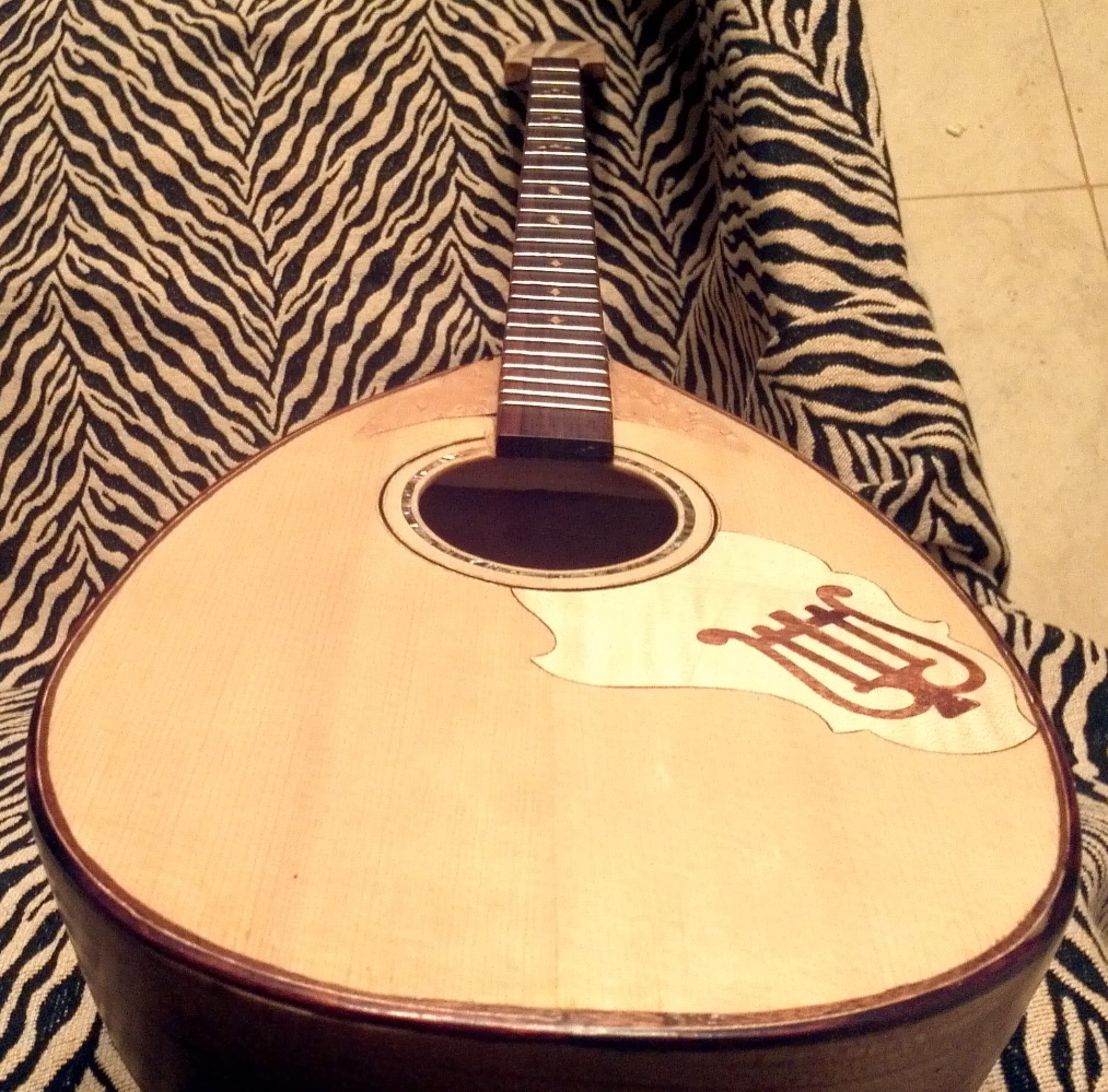

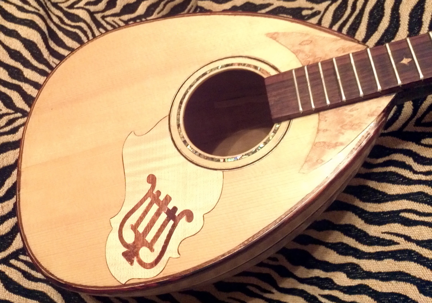

Νεος τζουρας
Το διαφορετικό είναι ότι έκανα μια δοκιμή: δεν χάρτωσα το σκάφος αλλά το επένδυσα με καπλαμά κελεμπέκι και ψαρόκολλα. Ο ήχος θα δείξει (σύντομα)

1000 μπράβο φίλε μου πολύ όμορφος, δώσε και άλλες λεπτομέρειες, το μανίκι που είναι όλο μαύρο βαμμένο είναι;
bflouris
Full Member
Μηνύματα: 148
Απ: τζουρας μαονι-κελεμπεκι-κερασια
Απάντηση #3 στις:
Μαρτίου 12, 2012, 08:21:17 μμ »
βαμμενο μετα το βερνικι προεργασιας ναι

Όταν λες βερνίκι προεργασίας; Κανονικό σκούρο βερνίκι δηλαδή;
bflouris
Full Member
Μηνύματα: 148
Απάντηση #5 στις:
Μαρτίου 12, 2012, 08:27:48 μμ »
οχι,
Το προεργασιας μπαίνει πριν το τελικό και μετα βάφεται με ειδικό χρώμα. Πάνω απ αυτό μπαίνει το τελικό, γυαλιστερό η ματ
Μηνύματα: 1.501
Αγαπημένο ξύλο: κέδρος
Αριθμός κατασκευών: 14
Απάντηση #6 στις:
Μαρτίου 12, 2012, 08:31:32 μμ »
Ωραία τώρα το πιασα, πες μου και τι απόχρωση είναι το βερνίκι γιατί βλέπω ότι έχει βγει σχεδόν μαύρο, τέτοιο χρώμα θέλω να κάνω και εγώ το μανίκι.
bflouris
Full Member
Μηνύματα: 148
Απάντηση #7 στις:
Μαρτίου 12, 2012, 08:32:56 μμ »
καφε ειναι αλλα αν βάλεις λίγο περισσότερο γίνεται σχεδόν μαυρο

Ωραία φυγουρα ,η ταστιερα τη ξυλο ειναι?
bflouris
Full Member
Μηνύματα: 148
Απάντηση #9 στις:
Μαρτίου 12, 2012, 08:35:33 μμ »
παλίσανδρος

Μπαμπη μπραβο σου ρε φιλε, πώς καταφερνεις να κανεις τοσα οργανα ταυτοχρονα!
Τα σημαδια στην ταστιερα απο ξυλο ειναι;
bflouris
Full Member
Μηνύματα: 148
Απάντηση #14 στις:
Μαρτίου 12, 2012, 08:44:05 μμ »
κελεμπεκι φιλε μου
