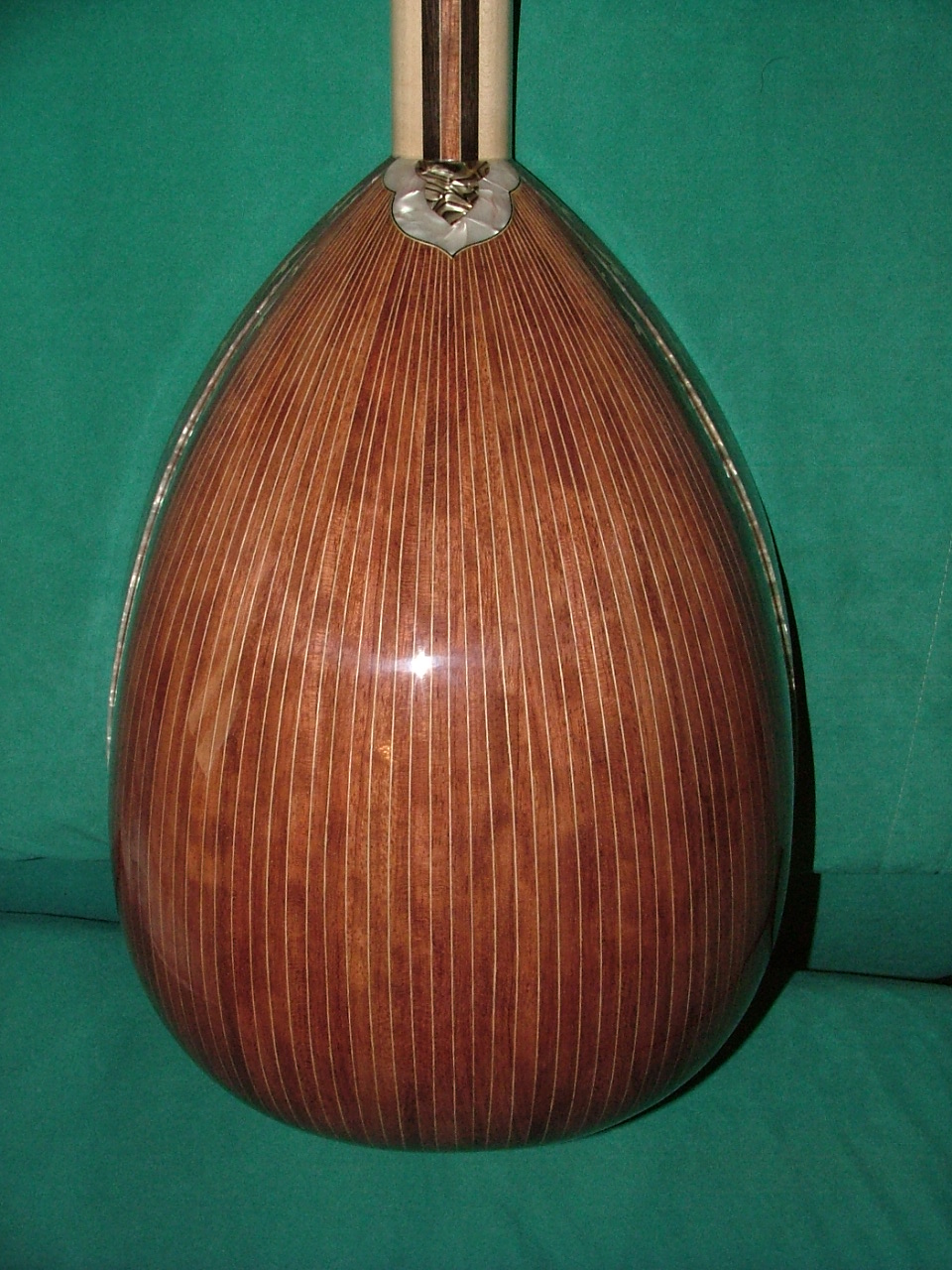

« Απάντηση #58 στις: Ιουνίου 02, 2012, 08:57:35 μμ »
Μετά από αρκετό χρονικό διάστημα, που έμεινε παρατημένο και παραπονεμένο, ένα επίσης μεγάλο διάστημα που υπέστει τα αδιαμαρτύρητα πειράματά μου με λούστρο νίτρου μπάλας CLOU 500 (δεν κατάφερα να πάρω το αποτέλεσμα που ήθελα), τελικά αναγκάστημα να παραδεχθώ (πολύ δύσκολο για μένα μιας και είμαι καλά καλός πέτσαρος- οι Κρήτες καταλαβαίνουν τι εννοώ) ότι δεν το έχω το αντικείμενο και να απευθυνθώ σε επαγγελματία. Ευτυχώς βοήθησε ένας καλός φίλος και βρήκα οργανοποιό λουστραδόρο για να μην την ξαναπατήσω όπως σε έναν τζουρά που μου τον μπουκώσανε με τα λούστρα. Το αποτέλεσμα εκπληκτικό στα δικά μου τουλάχιστον μάτια. Η μπουμπίγκα δεν μπορούσα να πιστέψω πόσο περισσότερο εκπληκτική μπορεί να γίνει με το λουστράρισμα. Το λούστρο πολυουρεθάνης δύο συστατικών. Ο ήχος δεν επηρεάστηκε καθόλου όπως το καταλαβαίνουν τα δικά μου αυτιά. Μερικές φωτογραφίες
