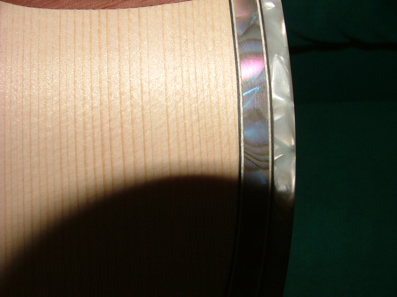

Δεν είχα σκοπό να παρουσιάσω το μπουζούκι που έφτιαξα ακόμη. Και αυτό γιατί όντας θιασώτης της άποψης που λέει ότι κάνουμε πρέπει να το κάνουμε όσο το δυνατόν καλύτερα, ήθελα να σας το παρουσιάσω τελειωμένο. Οι εργασίες που έχουν μείνει για να ολοκληρωθεί είναι ψιλοφινιρίσματα και το λουστράρισμα. Επειδή όμως από ότι είδα, το βιντεάκι με το test drive διέρρευσε, όπως και το ότι το λουστράρισμα θα καθυστερήσει, γιατί πρέπει να μελετήσω αρκετά πράγματα και να κάνω δοκιμές, ενώ ο καιρός δεν προσφέρεται, νομίζω ότι καλό είναι να ξεκινήσω την παρουσίαση και ας τελειώσει όποτε τελειώσει.
Λοιπόν πρώτα από όλα πρέπει να ευχαριστήσω μερικούς φίλους, οι οποίοι με τον τρόπο του ο καθένας βοήθησε στην ολοκλήρωση του οργάνου. Να ευχαριστήσω το κύριο Βασιλειάδη γιατί είναι ο υπεύθυνος για την ύπαρξη του καλουπιού πάνω στο οποίο χτίστηκε το όργανο. Τον Δημήτρη τον Ανδρέου, τον δάσκαλό μου, για την αμέριστη βοήθεια και συμπαράστασή του. Τον Γιώργο (sforzando) για τις πολύ εξειδικευμένες πληροφορίες του. Και φυσικά το Δημήτρη Θεοδωρόπουλο  για την αμέριστη τεχνική και πρακτική συνδρομή του.

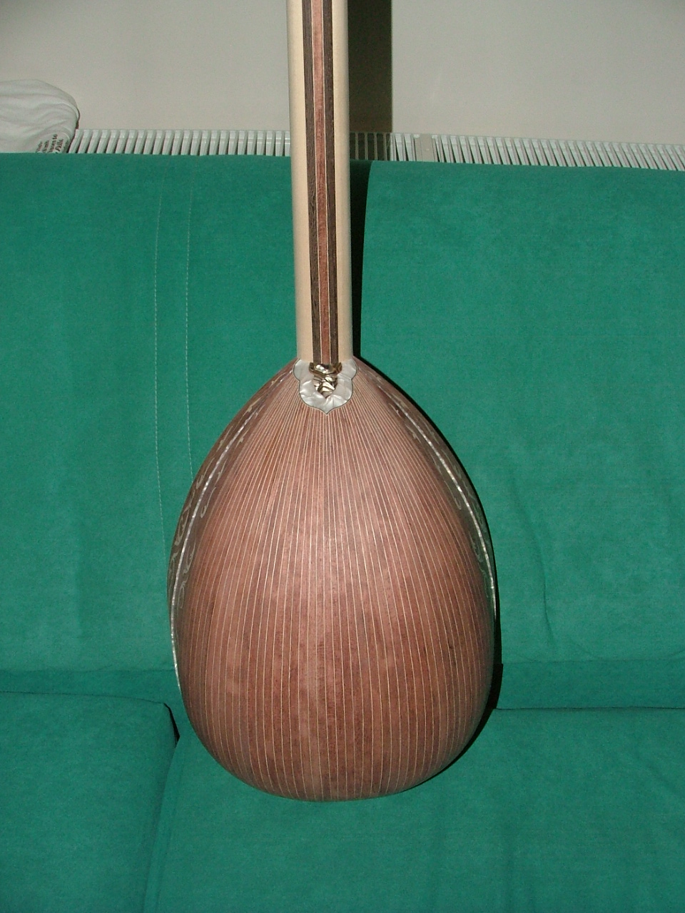

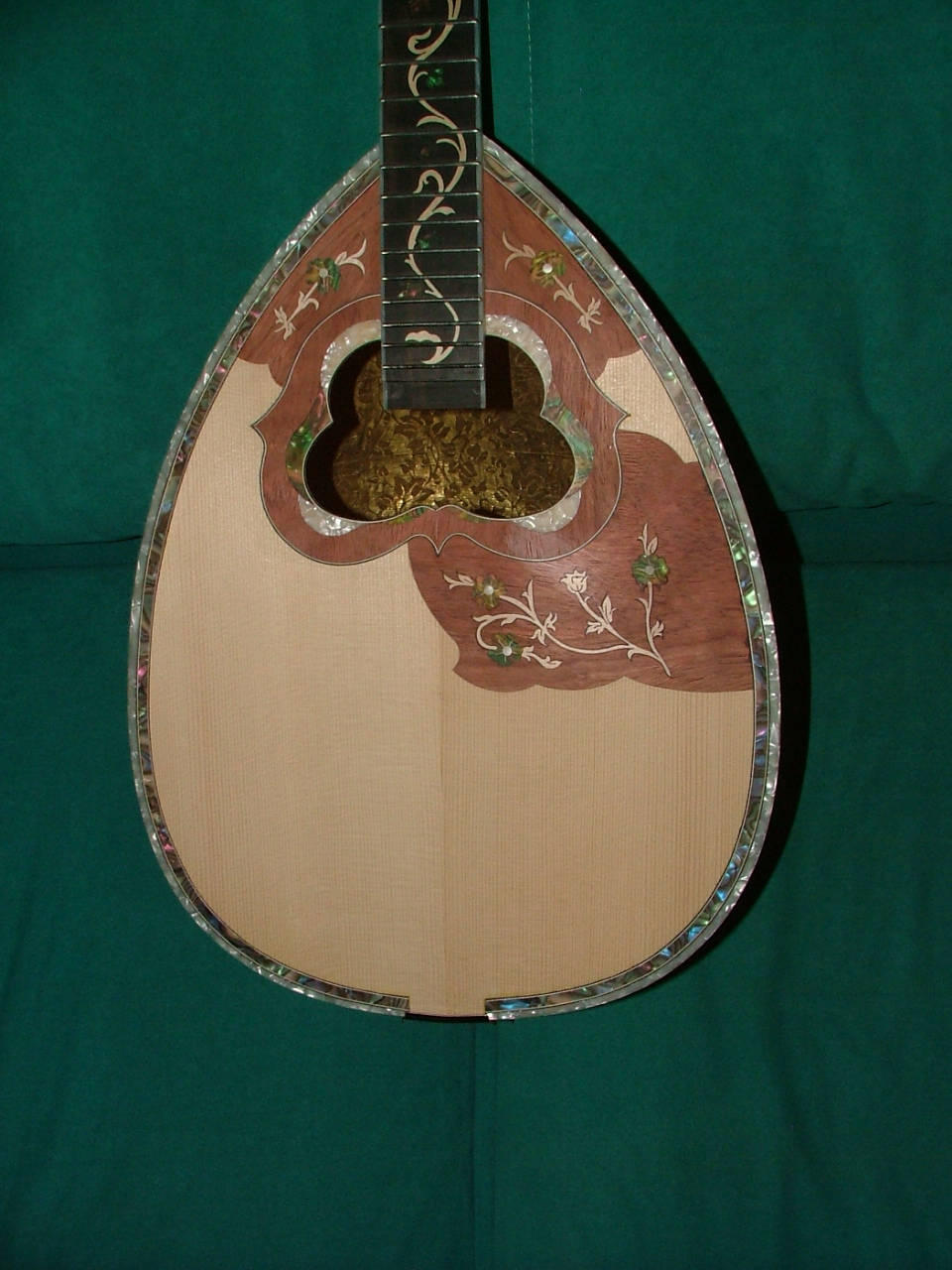

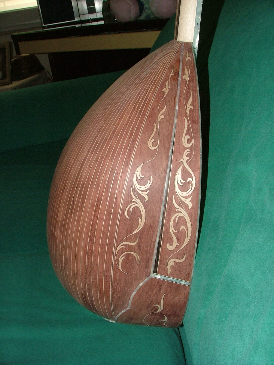

Κάποιες πληροφορίες. Το σκάφος κατασκευάστηκε από ντούγιες bubinga. Έχει δεκαπέντε πραγματικές ντούγιες, χαραγμένες στα τρία έτσι ώστε να φαίνονται σαρανταπέντε. Οι φιγούρες στα πλαϊνάρια, παραπέτια και κολάντζα είναι από φλαμούρι και καπλαμά cotto. Οι φιγούρες στο καπάκι είναι από bubinga το φόντο. Χρησιμοποιήθηκε ένα επιπλέον κομμάτι που έκοψα εφεδρικό για κολάντζα και λεπτύνθηκε από τα τρία χιλιοστά στο ένα με το χέρι (ξύστρα, γυαλόχαρτο κλπ). Τα σχέδια είναι επίσης φλαμούρι, ενώ τα λουλουδάκια celluloid. Στο φόντο δεν χρησιμοποίησα καπλαμά που είχα προμηθευτεί για αυτή την δουλειά, γιατί αισθητικά ήταν πολύ καλύτερο αυτό που τελικά έκανα και ας ήταν σκότωμα. (η διαφορά φαίνεται αν δείτε την επένδυση του πίσω μέρους του καράολου).

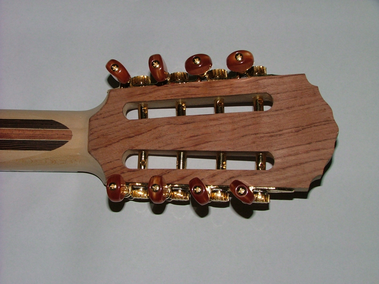

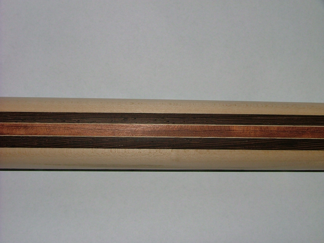

Το μάνικο έχει τρεις κόντρες. Η κεντρική είναι bubinga με δύο κόντρες βέγγε εκατέρωθεν. Για αισθητικούς λόγους ενδιάμεσα στις κόντρες έβαλα καπλαμά κελεμπέκι. Συμπληρώνεται από φλαμούρι εκατέρωθεν.

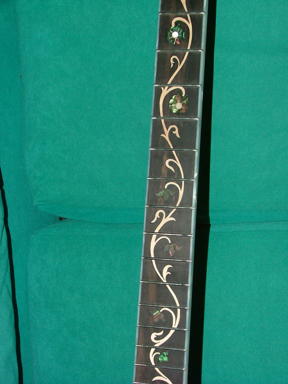

Ταστιέρα έβενος με κλάρα. Την κατασκευή της την έχετε ήδη δει. Η κλάρα είναι από κελεμπέκι και τα λουλουδάκια επίσης από celluloid.

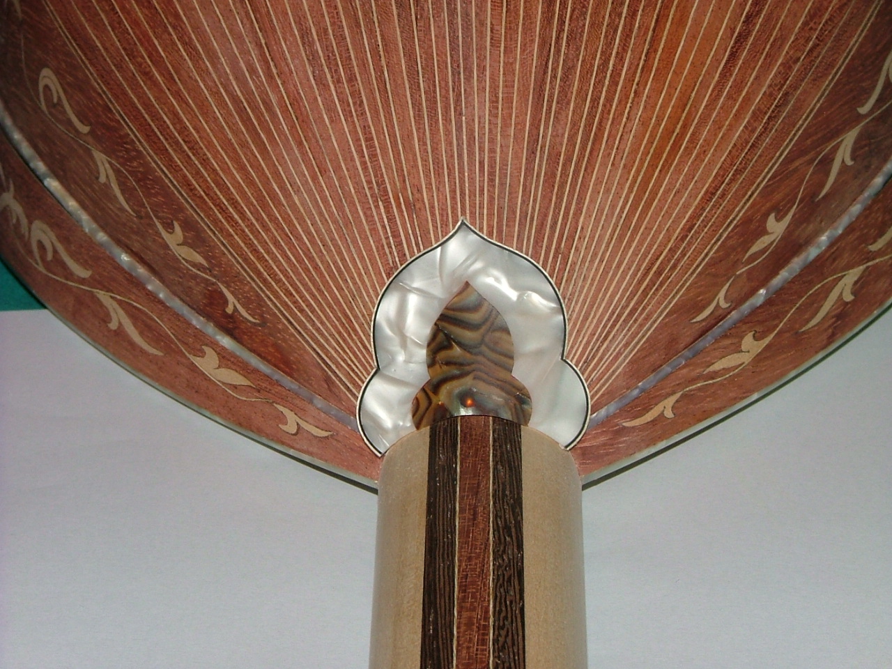

Το καράολο είμαι φλαμούρι, με φιγούρα όπως και στο καπάκι και επένδυση στο πίσω μέρος καπλαμά τριανταφυλλιά.
Αυτά δεν νομίζω να ξέχασα κάτι.

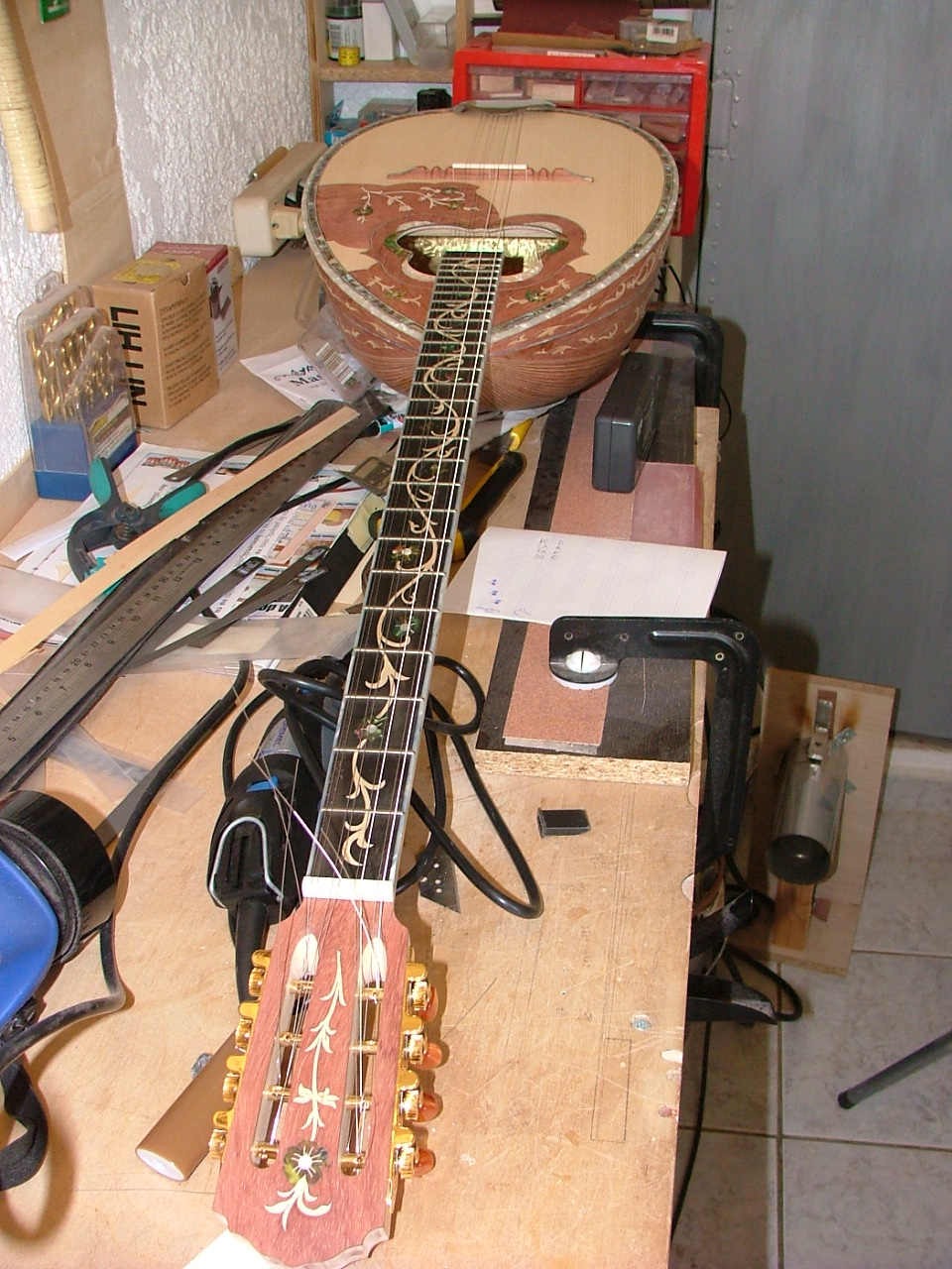

Λοιπόν θα αρχίσω με μερικές φωτογραφίες με το όργανο όπως είναι τώρα. Φωτογραφικό αρχείο από την κατασκευή θα ανέβει αργότερα όταν το οργανώσω σωστά, γιατί ακόμη είναι πολύ ανακατωμένο.

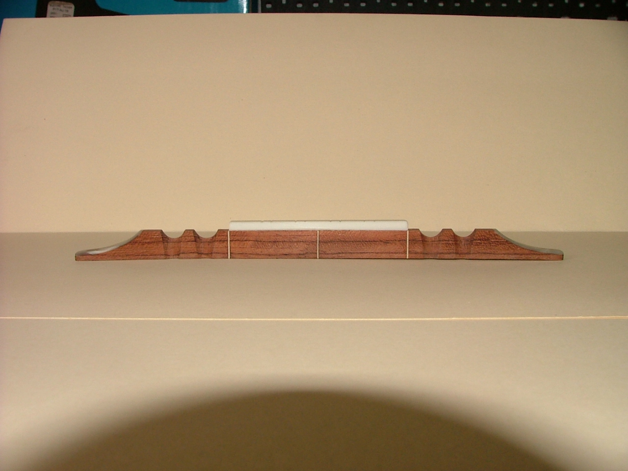

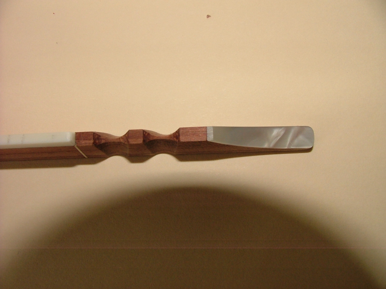

Ο καβαλάρης εν γνώση μου ότι μπορεί να χάσω από τον ήχο, έγινε για αισθητικούς λόγους από Bubinga. Αλλά θα φτιάξω και άλλους καβαλάρηδες.
