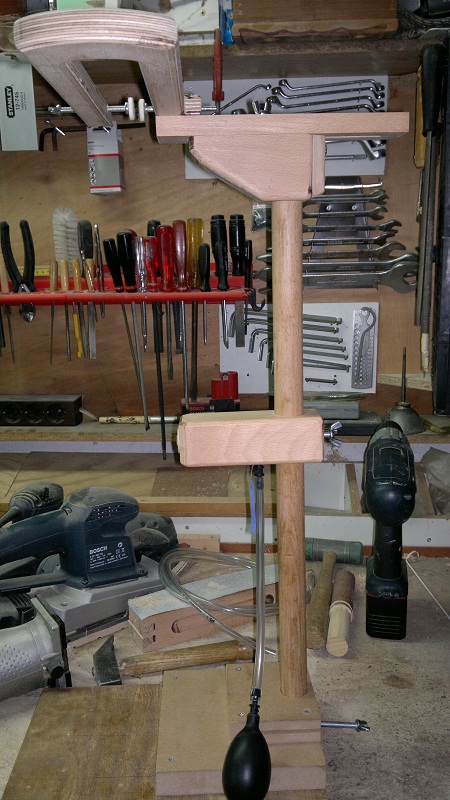

Κατασκευή Βοηθήματος Εύρεσης Συντονισμού (Κουρδίσματος) Καπακιού.
Φίλοι μου καλησπέρα.
Ξεκινώντας να ασχολούμαι δειλά-δειλά με την οργανοποιία, άρχισα να αντιλαμβάνομαι τη σημασία πολλών παραγόντων στην κατασκευή των οργάνων που μέχρι πρότινος ούτε που θα το φανταζόμουν πόσο σημαντικοί είναι. Ένα απ’ αυτά είναι και ο συντονισμός του κυρίως παραγωγού ήχου, του καπακιού αλλά όχι μόνο.
Συχνά λοιπόν έβλεπα το δάσκαλό μου να πιάνει με τα ακροδάκτυλά του καπάκια, καμάρια, μάνικα περίπου στο 1/4 του μήκους τους και φέρνοντάς τα κοντά στο αυτί του να τα χτυπάει με τον κόμπο του δείκτη του, να μουρμουρίζει «μμμμμμμμμμμμμμμ», να πιάνει ένα κουρδισμένο μπουζούκι, να παίζει μια-δυο νότες και να λέει «ΛΑ» ή «ΜΙ» ή «ΣΙ» κλπ. Στη συνέχεια να τρίβει ξανά το κομμάτι να επαναλαμβάνει τη διαδικασία μέχρι που έμενε ευχαριστημένος.
Τον ρώτησα και μου εξήγησε ότι είναι πάρα πολύ σημαντικό το συνολικό όργανο να μην συντονίζεται έντονα σε μια συγκεκριμένη νότα καθώς αυτό μπορεί να δημιουργήσει σοβαρή ηχητική δυσλειτουργία του.
Ρωτώντας άλλους δύο ντόπιους οργανοποιούς μου είπαν ότι όσοι ξέρουν να το κάνουν αυτό είναι πάρα πολύ απλό και καλό αλλά και πάρα πολύ δύσκολο. Διαβάζοντας τα σχόλια οργανοποιών τόσο στο χώρο μας όσο και αλλού, που χρησιμοποιώντας ακριβά βοηθήματα όπως παλμογράφους, νομίζω ότι περίπου πετυχαίνουν το ίδιο.
Προσπαθώντας να κάνω κι εγώ αυτό που είδα να κάνει ο δάσκαλός μου, μέχρι να πιάσω το μπουζούκι …… το ‘χανα. Ανεκπαίδευτο αυτί, κοντή μνήμη; Μάλλον. Αντιθέτως όταν μου χτυπούσε αυτός το ξύλο δίπλα στο αυτί μου και είχα το μπουζούκι στα χέρια το έβρισκα συνήθως με την πρώτη.
Μετά από πολλές προσπάθειες και δοκιμές (δεν περίμενα ότι θα φάω τέτοιο πή….), έφτιαξα μια διάταξη που με βοηθάει πάρα πολύ στην εύρεση του ακριβούς συντονισμού του καπακιού ενός οργάνου (για αρχή καλά είναι) καθώς κρατάει και χτυπάει ακριβώς εκεί που πρέπει το κομμάτι δίπλα στο αυτί μου, ενώ ταυτοχρόνως μου επιτρέπει να κρατάω το μπουζούκι και παίζοντας να βρίσκω αμέσως την κατάλληλη νότα.
Επισημαίνω ξανά ότι αυτή η κατασκευή είναι ένα βοήθημα καθώς τον κύριο ρόλο τον παίζει το αυτί, όπως επίσης και ότι είναι ένα πρώτο βήμα στη διαδικασία εύρεσης και αξιοποίησης του συντονισμού κυρίως του καπακιού.
Ξεκινάω λοιπόν τη διαδικασία κατασκευής.

Υλικά.
Ένα ρετάλι MDF ή κόντρα πλακέ ή έστω νοβοπάν για τη βάση, διαστάσεων 30 εκ. χ 20 χ 2,5 εκ. καθώς και δύο άλλα έστω και μικρότερα.
Ένα κομμάτι κουρτινόξυλο μήκους 60 - 80 εκ., πάχους 3 εκ. ή ένα ξύλινο σκουπόξυλο ή έστω ένα στυλιάρι από τζουγκράνα (!!!!).
Δύο κομμάτια οξυά 13 εκ. χ 5 εκ. χ 5 εκ. (Α)
Ένα κομμάτι οξυά 22 εκ. χ 5 εκ. 1,5 εκ. (Β)
Ένα κομμάτι κόντρα πλακέ σημύδα 30 εκ. χ 15 εκ. χ 2 εκ.
Ένα κομμάτι κουρτινόξυλο μήκους 6 εκ. και διαμέτρου 25,5 χιλ.
Δύο συνδέσμους λάστιχου Φ5.
Ένα κομμάτι αλφαδολάστιχο Φ5 (εσωτερικό) μήκους 1 - 1,5 μέτρο.
Μία φούσκα πιεσόμετρου.
Τέσσερεις βίδες Μ6 μήκους 4 εκ. με κεφαλή πεταλούδα και μια φαρδιά ροδέλα Μ6.
Δυο βίδες Μ5 μήκους 6 εκ.
Έναν αυτοκόλλητο κτύπο για πορτάκια ντουλαπιού.
Δυο μικρά τσοχάκια για πόδια καρεκλών.
Βαρίδια ψαρέματος (περίπου 100 γρ).
Μερικές νοβοπανόβιδες – LOGO – σαπούνι – διάφανη ταινία συσκευασίας – ένα λαστιχάκι - μια καβίλια Φ6.
Κόστος Υλικών ≈ 20€.
Χρόνος κατασκευής (τελικός για όποιον το προσπαθήσει) ≈ 4 ώρες.
« Τελευταία τροποποίηση: Μαρτίου 01, 2012, 04:30:35 μμ από Κούρος »
Απ: Κατασκευή Βοηθήματος Εύρεσης Συντονισμού Καπακιού.
« Απάντηση #2 στις: Μαρτίου 01, 2012, 03:03:21 μμ »

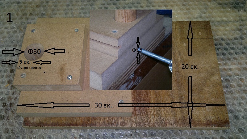

Βάση
Βιδώνουμε μαζί τα δύο μικρά κομμάτια MDF, κάνουμε μια διαμπερή τρύπα Φ30 με κέντρο στον διαμήκη άξονα και 5 εκ. από την πίσω πλευρά και μετά βιδώνουμε και το τρίτο μεγάλο ώστε να προκύψει η βάση.
Σκοπός είναι να έχει αρκετό βάρος ώστε να μπορεί να στηρίξει την όλη κατασκευή. Τοποθετούμε το κομμάτι του κουρτινόξυλου που πρέπει να μπαίνει σφιχτά και χωρίς να το βιδώσουμε ώστε να αποσυναρμολογείται εύκολα. Αν έχουμε σκουπόξυλο ή στυλιάρι κάνουμε τρύπα ανάλογης διαμέτρου στη βάση και σε όλα τα παρακάτω κομμάτια που μπαίνουν περαστά.
Σε περίπτωση που «παίζει» μέσα στη βάση, αναγκαστικώς, κάνουμε στην πίσω μεριά της και χαμηλά μια τρύπα Φ5,5 και βιδώνουμε μια βίδα Μ6 σταθεροποίησης με πεταλούδα.

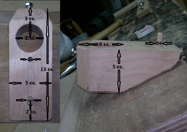

Κεφαλή-Πέταλο.
Κεφαλή.
Κάνουμε στο ένα από τα δύο κομμάτια οξυάς (Α) μια διαμπερή εγκάρσια τρύπα Φ30 (ή όσο είναι η διάμετρος του κουρτινόξυλου) με το κέντρο της στον διαμήκη άξονα και σε απόσταση 3 εκ. απ’ το σόκορο.
Επίσης μία τρύπα Φ5,5 στη μέση της πάνω πλευράς σε απόσταση 6 εκ. απ’ το πίσω σόκορο ώστε να βιδώσουμε τη μια βίδα Μ6 μήκους 4 εκ. με πεταλούδα και την ροδέλα και άλλη μια Φ6 πάλι στο μέσο της πάνω πλευράς και σε απόσταση 2 εκ. απ’ το εμπρός σόκορο. Στη δεύτερη μπήγουμε την καβίλια Φ6. Η λοξοκοπή στο κάτω μέρος του δεν είναι απαραίτητη.
Κάνουμε μια τρύπα Φ5,5 στο κέντρο της πίσω μεριάς της κεφαλής και ψηλά και βιδώνουμε τη μια βίδα σταθεροποίησης Μ6 με πεταλούδα (ή με εξάγωνο κεφάλι).
Σε όλες τις περιπτώσεις πριν βιδώσουμε κάποια βίδα την τρίβουμε επάνω στο σαπούνι ώστε να γεμίσουν οι σπείρες της και να βοηθήσει στο βίδωμα.

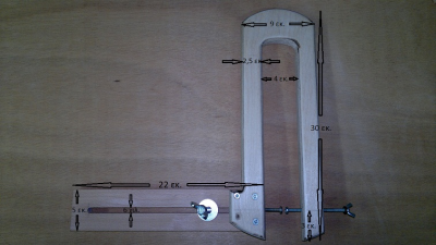

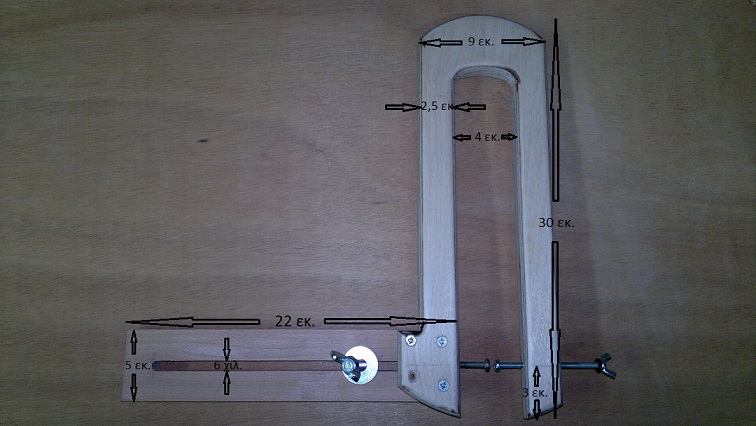

Πέταλο.
Κάνουμε μια διαμπερή τρύπα Φ4,5 στο μέσο του σόκορου του κόντρα πλακέ και σε απόσταση 3 εκ. απ’ την μία άκρη. Κόβουμε και διαμορφώνουμε το πέταλο σύμφωνα με τις διαστάσεις που περιγράφονται στην επόμενη εικόνα.
Στο κομμάτι από οξυά (Β) κάνουμε ένα διαμπερές αυλάκι πάχους 6 χιλ. αφήνοντας περίπου 1,5 – 2 εκ. απ’ τις άκρες.
Βιδώνουμε με τις νοβοπανόβιδες το πέταλο στην άλλη άκρη του ξύλου προσέχοντας να είναι κάθετο στο ξύλο και η διαμπερής τρύπα Φ4,5 να βρεθεί στο κέντρο του αυλακιού.
Βιδώνουμε από μέσα προς τα έξω τις δύο βίδες Μ5 των 6εκ. πετσικάροντας τα δύο σκέλη του πέταλου. Εάν θέλουμε, λιμάρουμε τα κεφάλια των βιδών ώστε να τα κάνουμε ίσια και να κολλήσουμε επάνω από ένα τσοχάκι ώστε να πιάνουν το προς εύρεση συντονισμού κομμάτι προσομοιώνοντας το δυνατόν περισσότερο το πιάσιμο των ακροδακτύλων. Στην εξωτερική βίδα βιδώνουμε και κολλάμε με LOGO μια πεταλούδα. Προσαρμόζουμε την επέκταση με το πέταλο στην κεφαλή και αυτήν στο κουρτινόξυλο όπως η παρακάτω εικόνα.

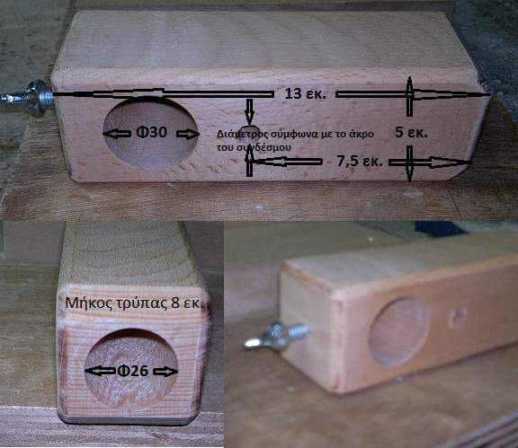

Σύστημα Χιτωνίου – Εμβόλου – Φούσκας.
Χιτώνιο.
Κάνουμε μια διαμπερή τρύπα Φ30 στο δεύτερο κομμάτι οξυάς (Α) από πάνω προς τα κάτω με κέντρο στον διαμήκη άξονα και απόσταση 2,5 εκ. από το πίσω σόκορο και την διαμπερή Φ5,5 στο κέντρο και πάνω μέρος του σόκορου.
Κάνουμε μία τρύπα Φ26 βάθους 8 εκ. στο κέντρο του άλλου σόκορου. Στην κάτω πλευρά κάνουμε τρύπα ανάλογη με τη διάμετρο του πλαστικού συνδέσμου που αγοράσαμε (θέλουμε ο σύνδεσμος να σφηνώνει) σε απόσταση 7-7,5 εκ. απ’ το μπροστινό σόκορο διαμπερή μέχρι την τρύπα Φ26. Ξύνουμε λίγο σαπούνι στην τρύπα και το τρίβουμε με το χέρι μας εσωτερικώς ώστε να υπάρχει λίπανση που να μειώσει τις τριβές κατά την κίνηση του εμβόλου.

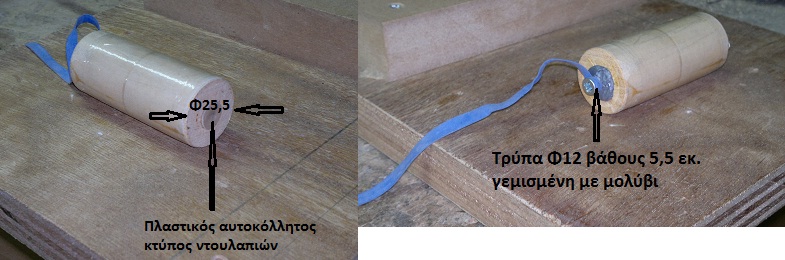

Έμβολο.
Αυτό το εξάρτημα είναι το βασικότερο στην όλη κατασκευή και με παίδεψε πάρα πολύ ώστε να βρω το κατάλληλο βάρος που χτυπώντας το καπάκι θα του προκαλούσε επαρκή δόνηση για να καταλάβουμε το συντονισμό του.
Το έμβολο είναι ένα κομμάτι από κουρτινόξυλο Φ25,5 καλώς κυλινδρισμένο και μήκους 6 εκ. Στην πίσω πλευρά κάνουμε μια διαμήκη τρύπα Φ12 βάθους 5,5 εκ. (ώστε να μην ξετρυπήσει) και τη γεμίζουμε με λιωμένο μολύβι (τα βαρίδια) ώστε να αποκτήσει συνολικό βάρος περίπου 100 γρ. Το έμβολο θα πρέπει να αφήνει κενό 0,5 χιλ. περίπου όταν το εισάγουμε μέσα στο χιτώνιο. Για να έχουμε μείωση τριβών αλλά και καλή στεγανοποίηση τυλίγουμε γύρω του δύο ή τρεις φορές την ταινία συσκευασίας (μπορεί να χρειαστεί λιγότερες ή περισσότερες) φροντίζοντας να τυλιχτεί χωρίς ζάρες.
Βιδώνουμε μια νοβοπανόβιδα στο μολύβι και δένουμε το λαστιχάκι που θα λειτουργήσει ως ελατήριο επαναφοράς. Κολλάμε τον κτύπο στην μπροστινή άκρη του εμβόλου. Αμβλύνουμε την ακμή της περιφέρειας του εμβόλου μπρος και πίσω με ένα γυαλόχαρτο. Δοκιμάζουμε το έμβολο να μπαινοβγαίνει ελεύθερα στην τρύπα του χιτωνίου. Μια μικρή ανοχή είναι θεμιτή καθώς απαλύνει το χτύπημα του εμβόλου χωρίς να επηρεάζει τη λειτουργία του βοηθήματος.
Βάζουμε πρώτα το λαστιχάκι και μετά το έμβολο στην τρύπα και με ένα σύρμα τραβούμε έξω την άκρη από το λαστιχάκι και τη σφηνώνουμε με τον σύνδεσμο αφήνοντας κατάλληλο μπόσικο ώστε το έμβολο να χτυπάει ίσα-ίσα το κομμάτι χωρίς όμως να βγαίνει έξω το έμβολο. Αυτό θα το δοκιμάσουμε στην πράξη καθώς θα εξαρτηθεί απ’ την σκληρότητα του λάστιχου και την απόσταση του καπακιού απ' το έμβολο.
Βιδώνουμε τη βίδα Μ6 στο πίσω μέρος του χιτωνίου, προσαρμόζουμε τα δύο κομμάτια επάνω στο κουρτινόξυλο, προσαρμόζουμε το ένα άκρο του αλφαδολάστιχου στο σύνδεσμο του ξύλου και το άλλο άκρο με τον άλλο σύνδεσμο στη φούσκα του πιεσόμετρου.

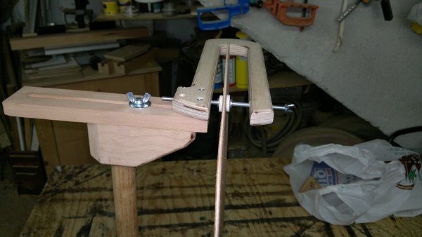

Είναι έτοιμο.
Υ.Γ. Όσο μικρότερο είναι το μήκος του αλφαδολάστιχου τόσο καλύτερη συμπίεση δίνει στο έμβολο.
Στην αρχή το μήκος του λάστιχου ήταν περίπου 1 μέτρο και το κρατούσα μαζί με το μάνικο ώστε να πατάω τη φούσκα και χωρίς να την αφήσω να μπορώ να πατήσω και τάστο. Μετά από μερικές δοκιμές μπορούσα απλώς να κρατάω το μπουζούκι οπότε κόντυνα το λάστιχο στους 40 πόντους περίπου.
« Τελευταία τροποποίηση: Μαρτίου 01, 2012, 04:33:00 μμ από Κούρος »
