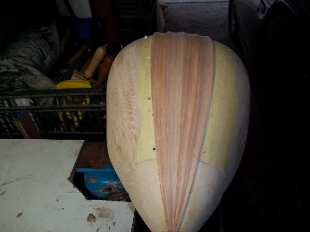

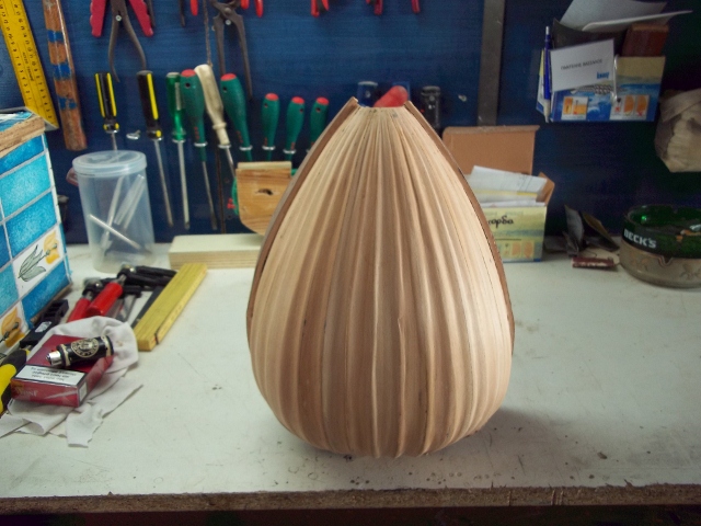

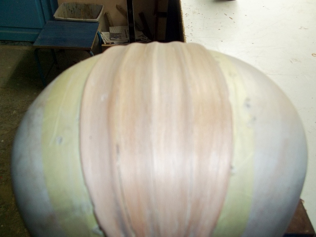

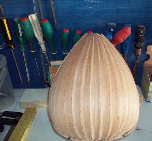

Λοιπον εχω ξεκινησει εδω και μερες ενα τζουρα με σκαυτες δουγιες εκανα μια αποπηρα και βγηκε ενα αρκετα καλο αποτελεσμα .
Σημερα τελειωσα το σκαφος και ανεβαζω μερικες φωτο απο αρχη εως και σημερα .
Το καλουπι ειναι μασιφ και ειναι δικο μου σαιζ .Το εχω κανει αχλαδοτο μιαζι σαν δακρι (νομιζω τουλαχιστον)
Το ξυλο ειναι οξια και κολανζα σαπελι .
Ηταν ενα ρισκο για εμενα και νομιζω οτι το γενικο αποτελεσμα στο τελοσ θα ειναι καλο.

Ωραίο ωραίο μ αρέσει Παντελή, και το καλούπι έχει ωραίο σχήμα, πόσο είναι το πάχος της ντούγας πριν να δώσεις την καμπύλη και πόσο μετά;

Βλεπω καλα; Οι ντουγιες ειναι σκαλιστες; Δεν γνωριζω απο οργανα οικογενειας μπουζουκιου, αλλα αυτο που βλεπω ειναι πολυ ιδιαιτερο! Μπραβο σου φιλε μου, πολυ καθαρη δουλεια φαινεται!

Μπραβο φιλε μου πολυ ωραιο φαινεται...Τι παχος εχουν οι δουγιες;ελπιζω να εχει και ωραιο ηχο....

Μπράβο κι από εμένα Παντελή. Και μόνο που επιχείρησες σκαφτές ντούγιες, είσαι αξιέπαινος. Την ίδια απορία έχω κι εγώ. Πόσο είναι το αρχικό πάχος των ντουγιών??

Φεβρουαρίου 15, 2012, 10:04:39 μμ »
Ευχαριστω για τα καλα σας λογια παιδια .
Οσο για τις ντουγες ηταν 4,5 χιλιοστα και εγιναν 2,5 χιλιοστα με πολι κοπο και μερακι ακομα θελουν τριψηματακι για να σβησουν τυχον αστοχιες

Φεβρουαρίου 15, 2012, 11:41:49 μμ »

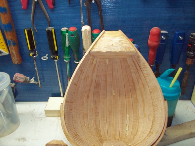

Δυσκολη η σκαφτη ντουγα ,και αν ηταν 4,5 αρχικα,το λυγισμα γολγοθας,εξαιρετικο,μπραβο,μ'αρεσει που βλεπω ιδιαιτερα πραγματα στο φορουμ!!

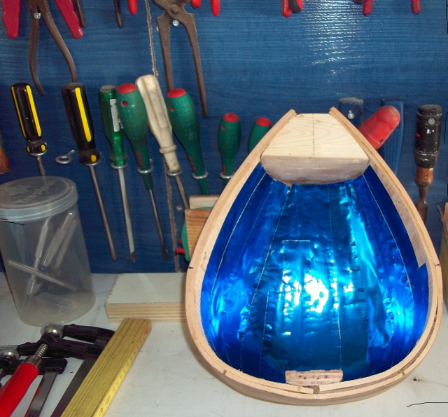

παντελη μπραβο και απο εμενα και συγχαρητηρια για το σκαψιμο στις ντουγιες,εκτος απο ομορφια οι σκαφτες ντουγιες εχουν δυο πλεονεκτηματα,δεν γλυστραει το οργανο απο το ποδι και εχει λιγοτερο βαρος.παντελη με το χερι τις εσκαψες?

Παντελη συγχαρητηρια πρεπει να ηταν γολγοθας ,η κολατζα πως παταει στα κενα απο τις ντουγιες?

μπραβο παντελη. βεβαια τωρα θα βλεπεις γυαλοχαρτο και θα στριβεις
. Εχω και εγω την ιδια απορια για την κολατζα, πως θα την βαλεις?

στο σημειο που κολλαμε την κολατζα το σκαψιμο σβηνει και εχουμε ισιες ντουγιες.

Φεβρουαρίου 16, 2012, 02:17:11 μμ »
Ακριβως οπως περιεγραψε ο προλαλισαντας ,εκει που βρισκουν την κολατζα σβινουν .
Τορα οσο για τα γιαλοχαρτα ακομα τρεχω

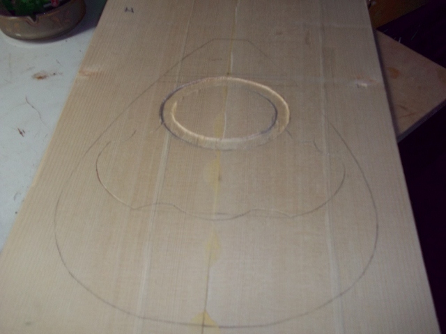

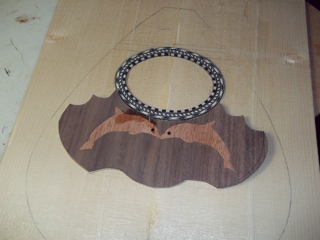

Τις δουγιες τις εσκαψα με ισιο σκαρπελο λογο οτι δεν εχω κοιλο ,μαρτυριο του χριστου κανονικο.
Εσκαψα καπακι και τεριαξα τρυπα και φιγουρα ,τη λετε τεριαζει?
Αναιβαζω φωτο
