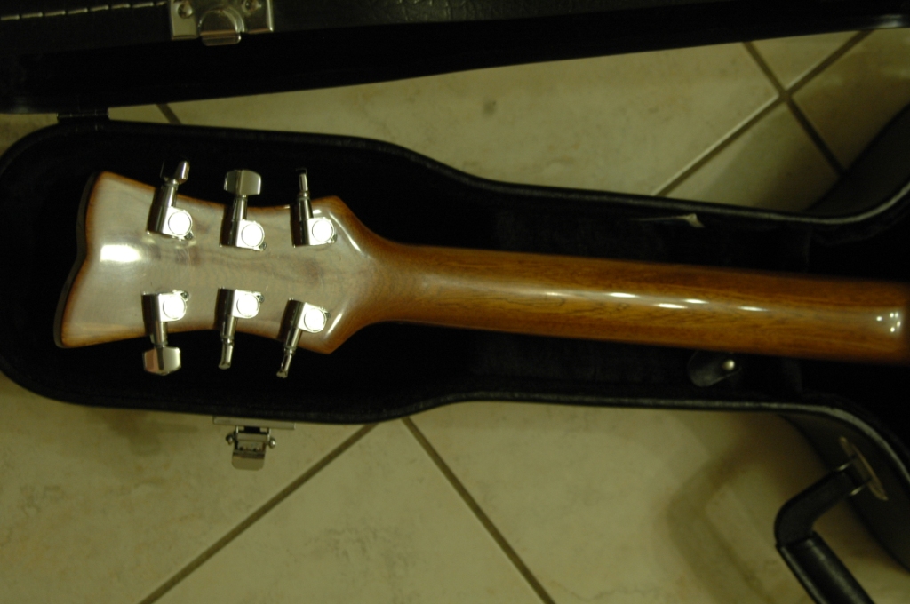

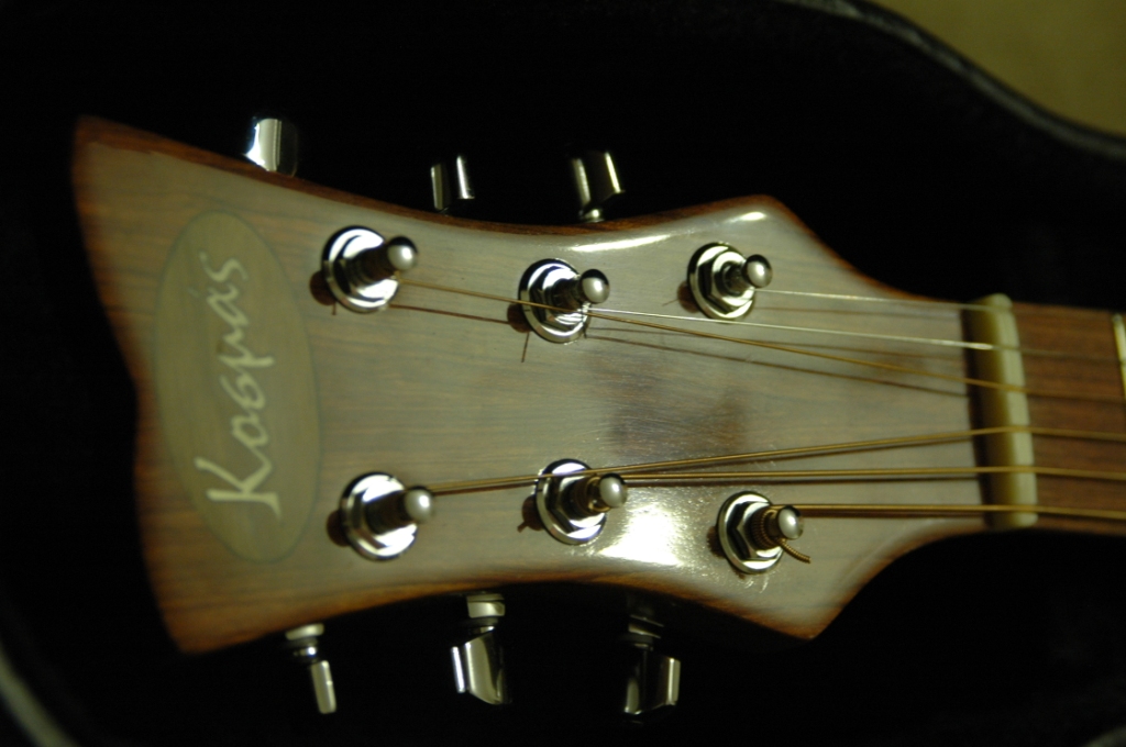

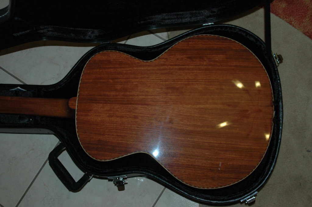

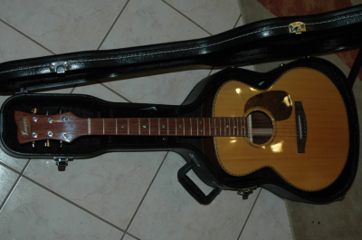

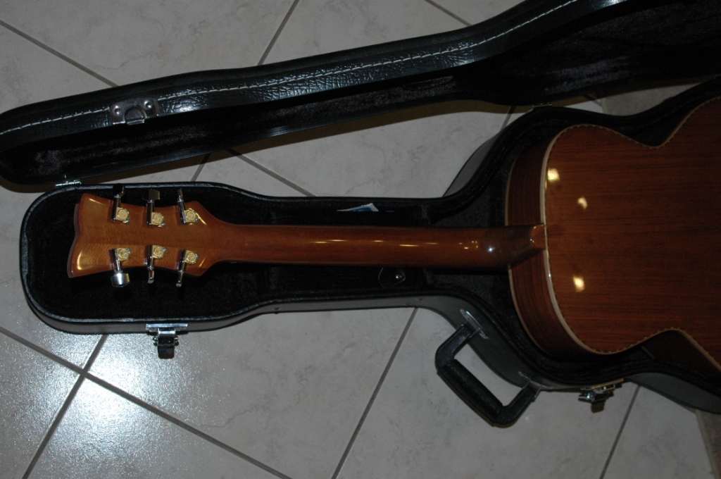

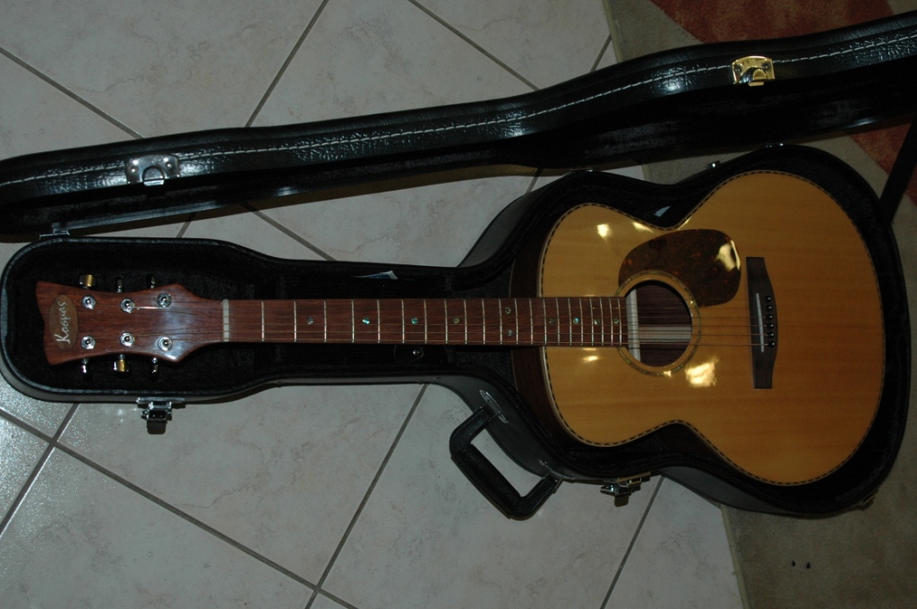

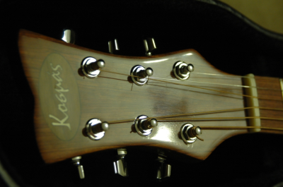

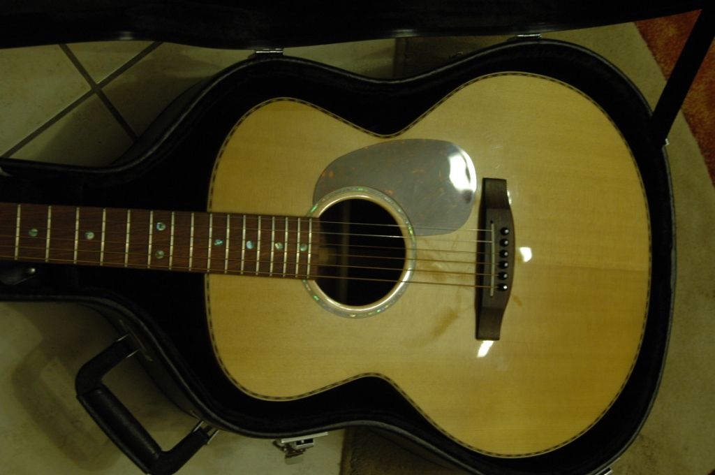

Καλησπέρα,
Παρουσιάζω και γώ μια πρόσφατη δική μου κατασκευή ακουστικής κιθάρας
καπάκι : έλατος
Πλαινά ,ταστιέρα και πίσω : Bumpiga
Μανίκι : Μαόνι

« Απάντηση #9 στις: Φεβρουαρίου 09, 2012, 10:45:41 μμ »
Χιλια μπραβο φιλε μου, πανεμορφη κιθαρα! Μου αρεσε πολυ και το σχημα του headstock με τα κλειδια σε καμπυλη διαταξη. Για φινιρισμα τι χρησιμοποιησες;
Απ: Ακουστική κιθάρα
« Απάντηση #10 στις: Φεβρουαρίου 09, 2012, 11:02:44 μμ »
Ευχαριστώ!
Χρησιμοποίησα βερνίκι νιτροκυτταρίνης ( απο εγχώρια αγορά) με πιστόλι και πολύ τρίψιμο (buffing)

Μπράβο και από μένα. Πολύ καλή δουλειά!
Το σχέδιο είναι το Medium Jumbo από τον Stewmac ή κάτι άλλο?
« Απάντηση #13 στις: Φεβρουαρίου 10, 2012, 12:00:58 πμ »
Ευχαριστώ!
Το σχέδιο είναι απο τον καταπληκτικό Christophe Grellier
 http://www.grellier.fr/plans.php?lang=en
και ειναι το ΟΜ size με διαφορές στη κλίμακα που είναι 64 εκ. και στα δύο μικρά καμμάρια του καπακιού που είναι μονά όπως φαίνεται και στο avatar μου και όχι δίδυμα διπλά στην κάθε μεριά.
