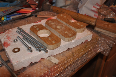

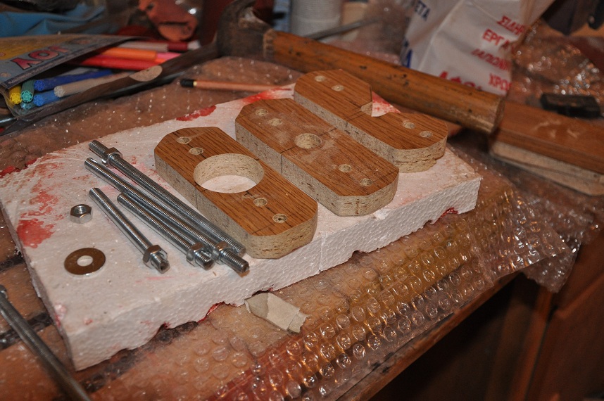

Με αφορμη την ζητηση που εχει αυτη η βαση που ειχε φτιαξει ο βαγγελης (vagges2010) ανοιγω αυτο το θεμα. η κατασκευη ειναι ευκολη. χρειαζεστε ντιζα, παξιμαδια και ρεταλια απο ξυλο, mdf η οτι εχετε.

πολυ ομορφη η βαση το βαγγελη...σε περιπτωση ομως που καποιος βαριεται να φτιαξει μια τετοια υπαρχει η βαση της dremmel 565  η οποια βιδωνει σχεδον σε ολα τα ρουτερακια ακομη και κινεζικα...ειναι μικρη ,σταθερη,και εχει ρυθμιση υψους με ακριβεια χιλιοστου..ξεβιδωνεις το μαυρο πλαστικο που εχει μπροστα το ρουτερακι και το βιδωνεις απευθειας στη βαση....το μονο δυσκολο ειναι να τη βρεις γιατι δεν εχουν παντα ολοι οι αντιπροσωποι της dremmel

αν διακρινω καλα απο τη φωτογραφια πρεπει να εχω το ιδιο ρουτερακι.το ειχα παρει απο τα alexpack μαζι με τα παρελκομενα,και μια βαση για να το κρεμας διπλα σου...σε αυτο εχω βαλει τη βαση dremmel και ρουταρω....τη βαση την ειχα παρει 7ευρω

ναι το ιδιο ειναι. εγω εχω την βαση του dremel την μεγαλουτσικη και δεν βιδωνει καλα εκει

ωραια η μεγαλη βαση φιλε αλλα ...ηταν πανακριβη...οσο εκανε ολο το ρουτερακι με τα παρελκομενα....για μεγαλυτερη βαση και πιο σταθερη προτιμαω να φτιαξω μια σα του βαγγελη ;) ;)   και συ το ρουτερακι σου με βαση σα του βαγγελη το στηριζεις?   τη μεγαλη δε τη χρησιμοποιεις?

στην μεγαλη δεν βιδωνει σωστα και παιζει, δεν μπορεις να σκαψεις με λεπτομερεια, ετσι εφτιαξα την βαση που ειδες με τα ξυλα.

Πολυ ωραια η βαση φιλε Ηλια, αφου κανει τη δουλεια της αυτο εχει σημασια. Εγω εκανα μια μεταλλικη βαση στην οποια βιδωνει ο ευκαμπτος αξονας.
Το ρουτερακι αυτο μαλλον κυκλοφορει με διαφορες μαρκες! Ειχα την εκδοση Mannesmann αλλα δεν εζησε για πολυ  ;D
