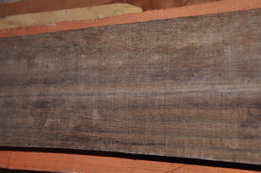

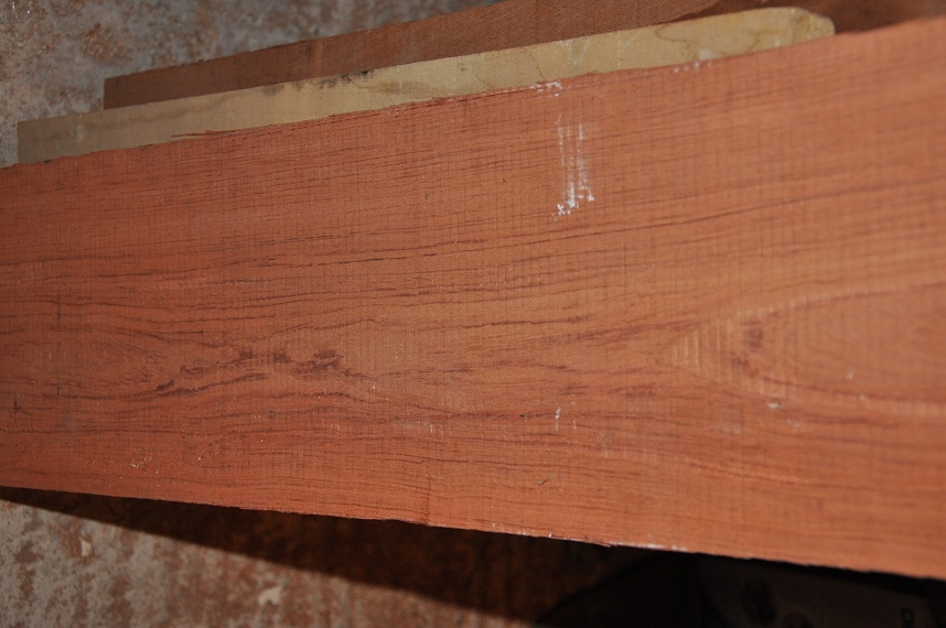

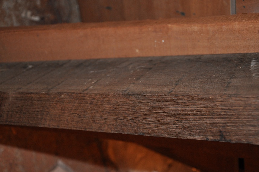

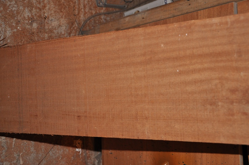

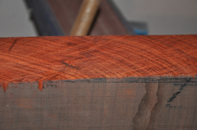

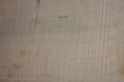

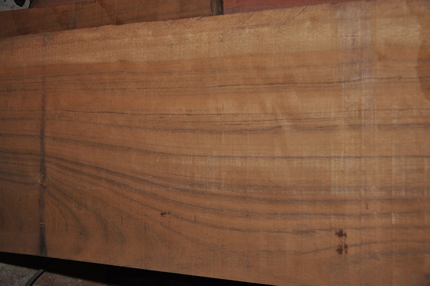

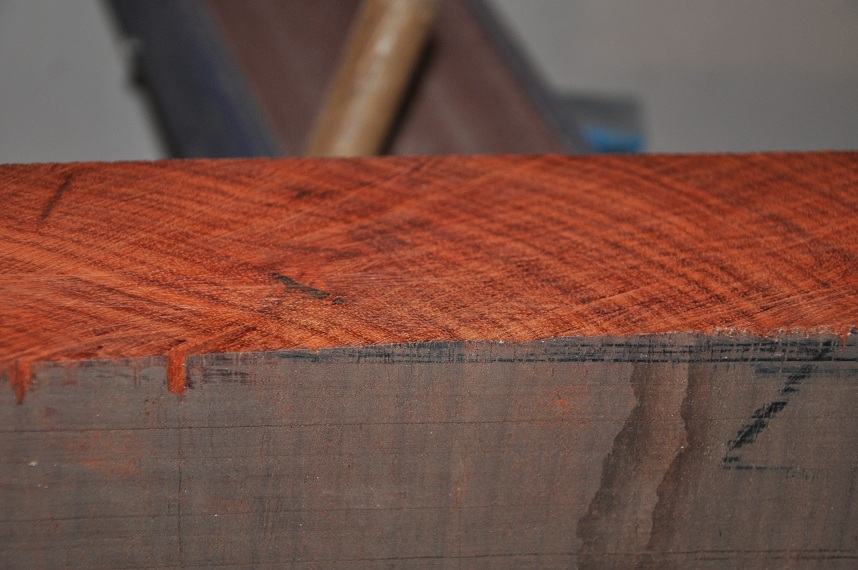

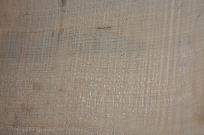

παιδια για να δειτε και να παρετε μια ιδεα απο τα ξυλα ανεβαζω φωτο. με την σειρα - μαονι, κελεμπεκι μουαρε, παντουκ, οβανγκολ , μπουμπιγκα (το μικρο κοματι που μου χαρισε, το μεγαλο εχει πολυ ποιο ομορφα νερα αλλα το ξεφορτωσα καταλαθος στον δημητρη), βεγκε, παλισανδρος. τα ξυλα δεν ειναι πλανισμενα και δεν φαινεται ολη η ομορφια τους.

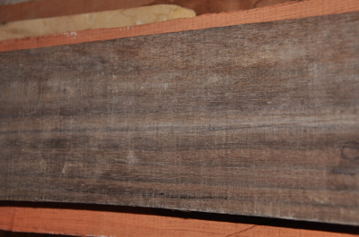

Και εδω ο παλισανδρος πλανισμενος!!
