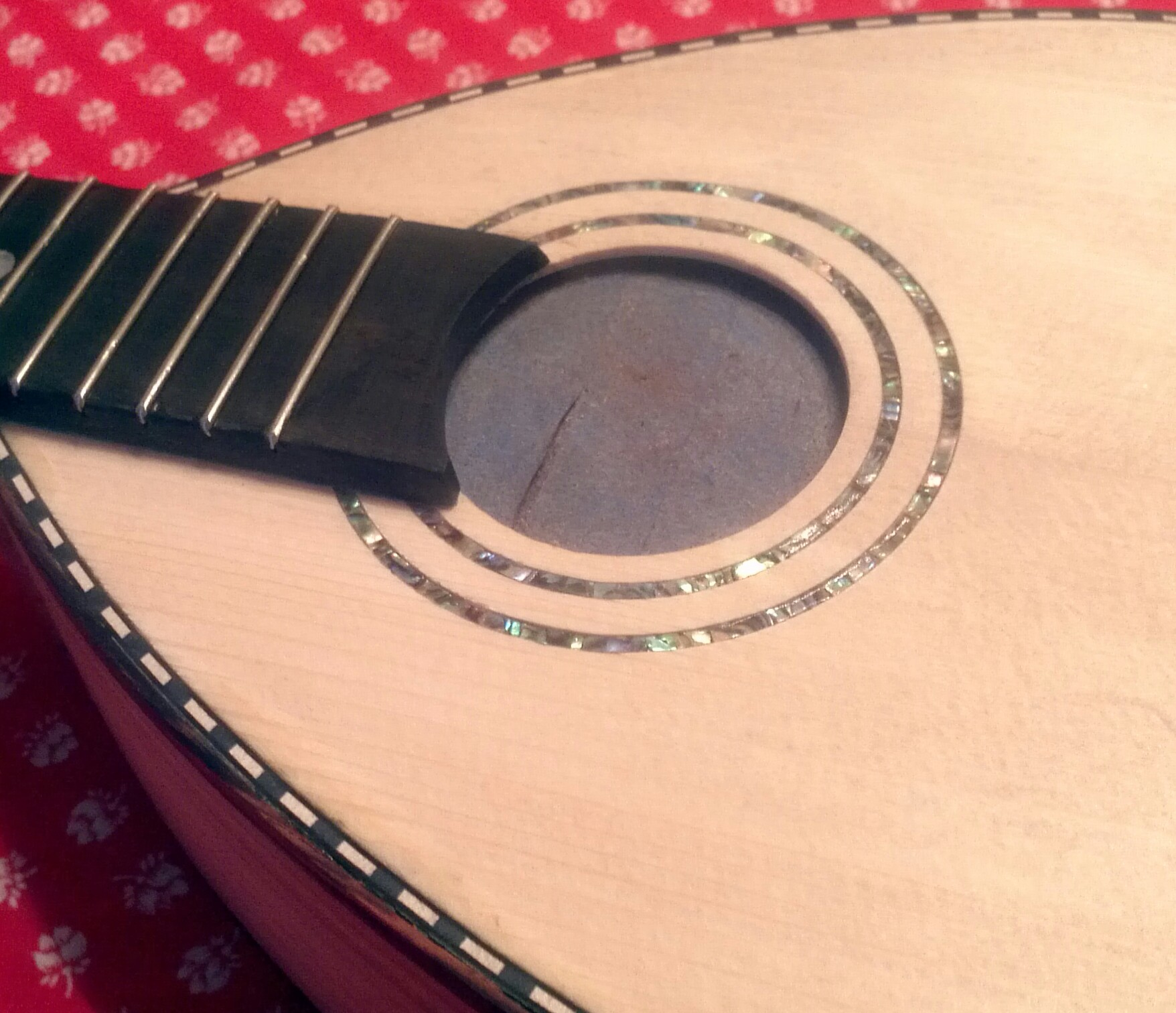

προσεγμενη κατασκευη μπραβο φιλε,η ροζετα απλη και ομορφη,εσωτερικα εχεις χαρτωσει το σκαφος?νομιζω πως δεν χρειαζοτανε,συγχαρητηρια.

...αν ειναι κιτ, ειναι πολυ ωραιο! εκανες καλη δουλεια!  αν ειναι δικη σου η ολη κατασκευη...συνχαρητηρια φιλε μου! αψογος!
και που να λουστραριστει, αρματωθει και...   με το καλο να το τελειωσεις!
  ξύλα που χρησιμοποίησες, φιλετα, ροζετα, διαστασεις...
πες μας μερικές πληροφοριες αν θελεις.

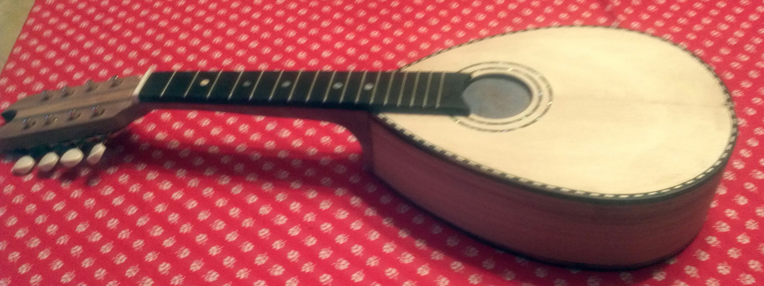

Το μαντολινάκι είναι εξ ολοκλήρου δικό μου, απο σχεδίαση, καλούπι tamblates κλπ. Θα ανεβάσω φωτος και απο αυτά αν θέλετε.
Οι διαστάσεις είναι:
σκάφος: μήκος 25 εκ., πλάτος 18, βάθος 6 στην ένωση με το μάνικο και προοδευτικά 7 στην χορδιέρα.
Κλίμακα: 35,5 εκ
πλατος μάνικου 32 χιλ. στο καράολο και 40 χιλ στην ένωση με το σκάφος.
μήκος καράολου 15 εκ.
το πάχος σε όλα τα ξύλα είναι 2,5 χιλιοστά

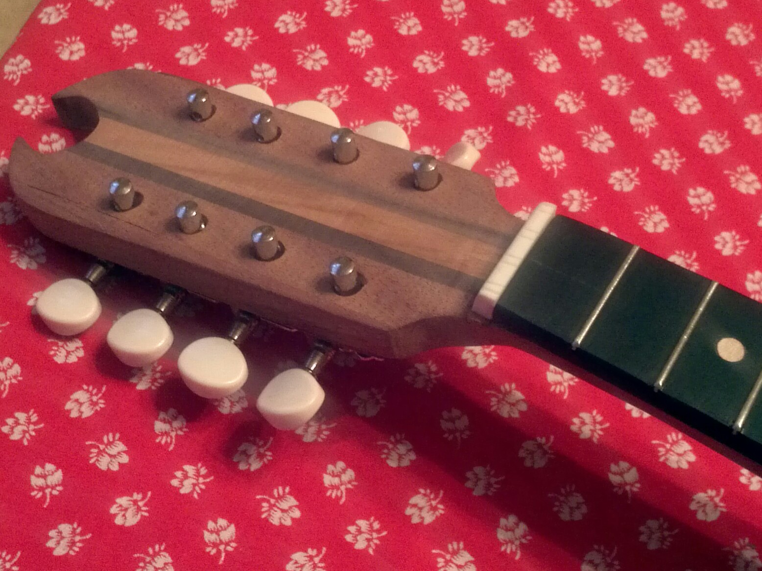

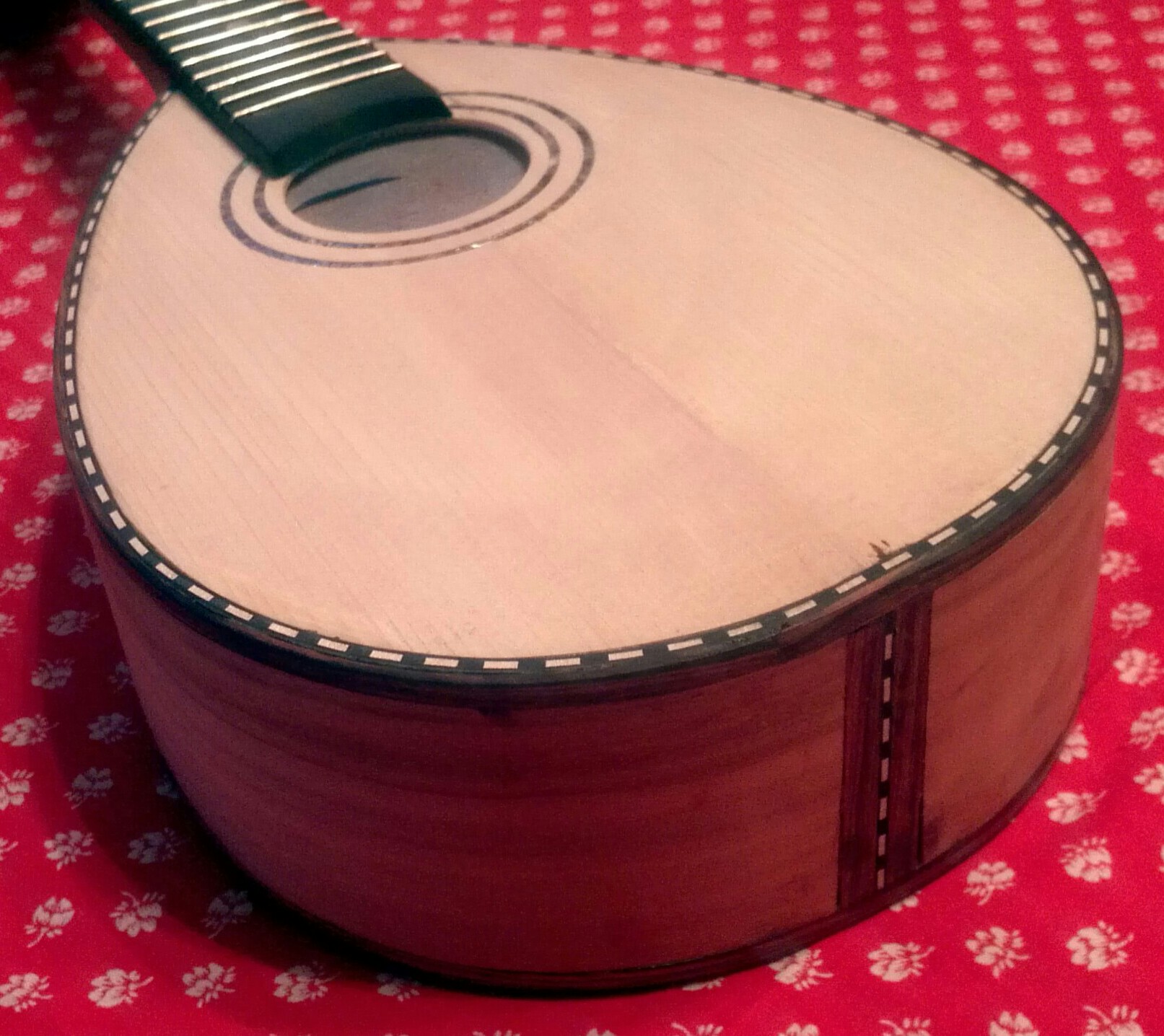

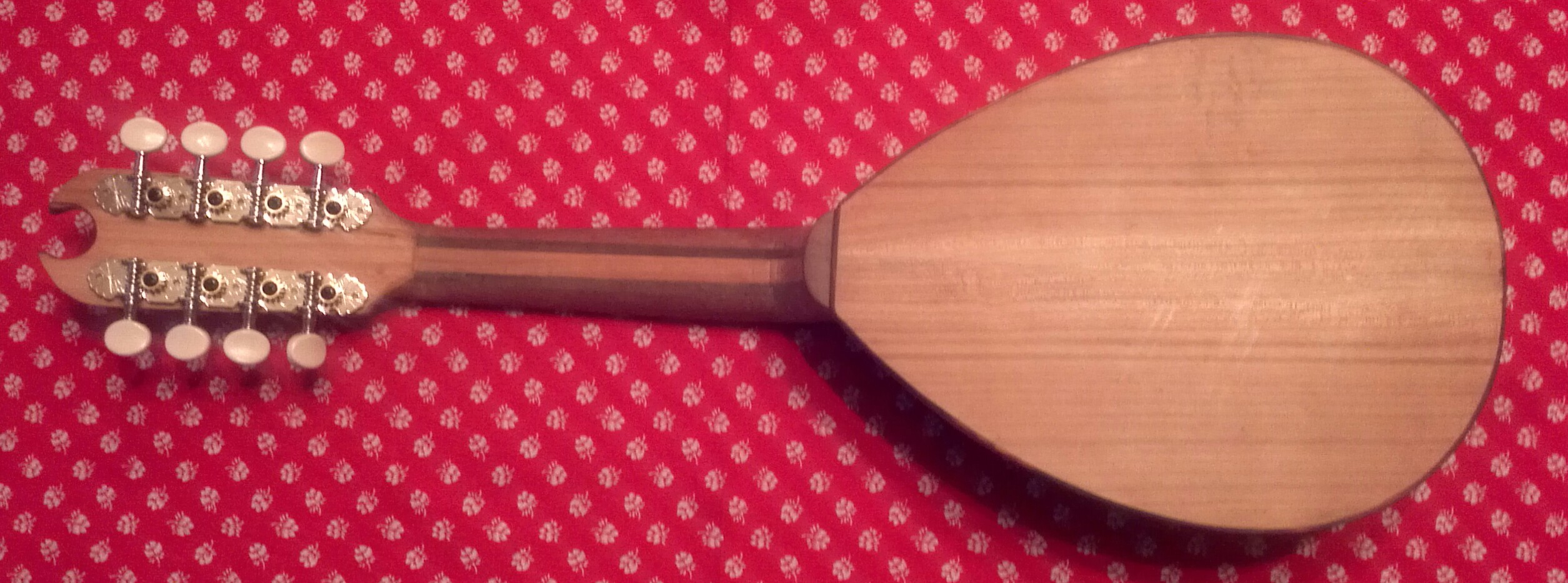

Ξύλα: Πλαϊνά και πίσω κερασιά, καπάκι έλατο και μπορντούρες cocobolo. Το μάνικο είναι μαόνι sapele με 2 κόντρες καρυδιά και μια κεντρική κερασιά. Η ταστιέρα είναι έβενος.
Η ροζέτα είναι 2 απλοί κύκλοι με όστρακο.
δεν έχει χαρτωθεί, δεν χρειάζεται στα πλακέ όργανα έτσι κι αλλοιώς, αυτό που φαίνεται είναι ταινία για να μην μπεί εσωτερικά βερνίκι. Απλά την τοποθετώ πριν κολήσω το καπάκι και τη βγάζω στο τέλος.
Να το δούμε και από ήχο τις επόμενες μέρες αφού τριφτεί και λουστραριστεί πρώτα..

Μπραβο κι απο μενα ...πολυ μου αρεσε η κατασκευη .Αν ανεβασεις φωτο δειξε μας πως χαντρωσες τα οστρακα στην ροζετα.Με τι εργαλειο ενοω.Με το καλο να το ακουσουμε κιολας

Κώστα, άνοιξα αυλάκι 2,3 χιλ με το cnc και εκατσαν ακριβως...
είναι κομμάτια 2χ7 χιλ και 1,5 παχος

πολυ ομορφο ειναι φιλε...η ροζετα ειναι κομματακια οστρακο που τα κολλαγες μεσα στους κυκλους?

Ακριβώς φίλε μου
