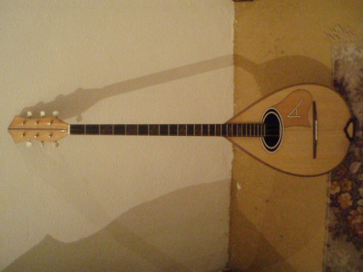

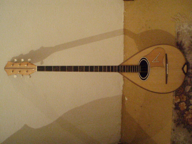

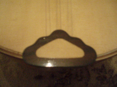

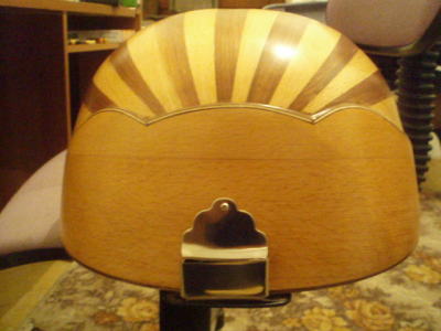

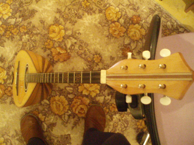

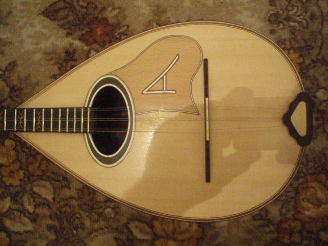

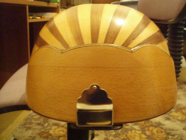

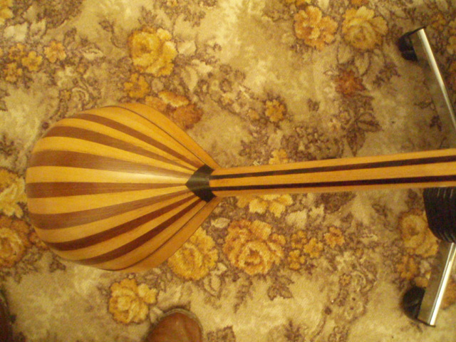

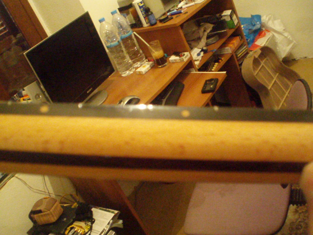

σκαφος οξια-καρυδια,κολατζα οξια,μανικι οξια με κοντρες παλισανδρο,καραουλο οξια,χορδιερα παλισανδρος-ελατο,καβαλαρης παλισανδρος,φιγουρα στο καπακι(λεμε τωρα)οξια,καπακι ελατο και ταστιερα εβενος.ειναι το πρωτο σκαφος που εφτιαξα και ταυτοχρονα διορθωνα και το καλουπι γιατι το ειχα φτιαξει με το ματι.ερχετε και το βιντεο!

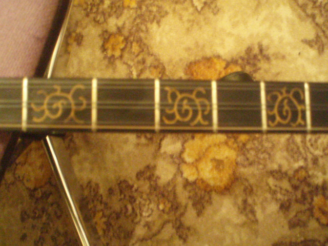

Πολύ όμορφο μπουζούκι τι λες τώρα, είναι του γούστου μου, προσεγμένη δουλειά, γιατί νομίζεις δεν θα κρατήσει; φαίνετε γερή κατασκευή. Τους τσαμπουκάδες στην ταστιέρα βγάλε μια κοντινή φωτογραφία να δω τα σχέδια και πες τον τρόπο που τα έφτιαξες, ρίξε και καμία πενιά αμα το έχεις

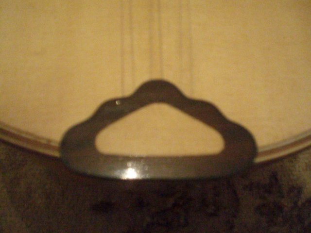

φιλε kedros η οξια που εβαλα ειναι φουρνιστη δηλαδη την εχουν ξερανει τεχνιτα και οχι με τον φυσικο τροπο που ξερενουν τα ξυλα,αυτο δεν σημαινει οτι το οργανο θα γινει σμπαραλια μεσα σε ενα μηνα απλα εγω δεν ξερω την αντοχη της οξιας.οι τσαμπουκαδες χαραχτηκαν με το ντρεμελ και μετα γεμισμα με ξυλοστοκο οξιας,τα σχεδια εγιναν με το χερι επιτοπου(χαραζα στην τυχη)φιλε ρεμα την ροζετα ετσι την εβγαλε ο υπολογιστης,την εκτυπωσα σε χαρτι την εκοψα με το ψαλιδι την στερεωσα με καρφιτσες πανω στο καπακι και αφου συμαδεψα εσκαψα το περιγραμα(το ασπρο ειναι πλαστικο και το μαυρο ειναι ξυλοστοκος)το βιντεακι ειναι συντομο γιατι κοιματε ο αδερφος μου και αν τον ξυπνησω θα μου κανει αντιποινα με τα ντραμς και δεν υποφερονται ;D
