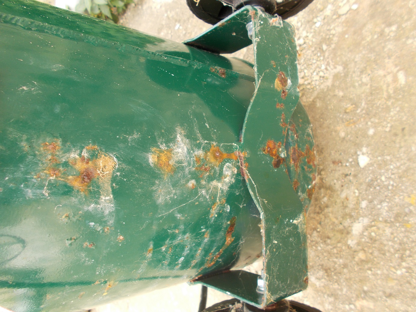

σήμερα χρησιμοποίησα το κομπρεσέρ μετά από καιρό και παρατήρησα ότι έχει σκουριά από κάτω.
πάντα το ανοίγω από κάτω μετά την χρήση αλλά είχαν μείνει λίγα νερά μέσα.
είναι ανησυχητική αυτή η ποσότητα σκουριάς που φαίνεται στην φωτογραφία;
μπορώ να κάνω κάτι;

αυτο ισως να μην ειναι τιποτε, μπορει να εχει χαλασει το μπουτον.
το κοστος για σερβις ειναι μικρο, θα στο κανουν τζιτζι θα σου αλλαξουν και τα λαδια αν δεν τα εχεις αλλαξει ποτε.
και σιγουρα θα σου πουν κ για την σκουρια
σε μηχανηματα μεγαλα αξιζει και με το παραπανω. καλυτερα ετσι παρα να παρεις ενα καινουριο με 100-120 ευρο...
