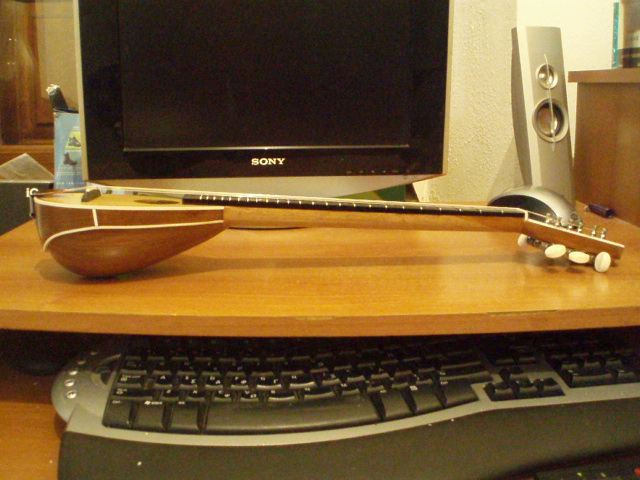

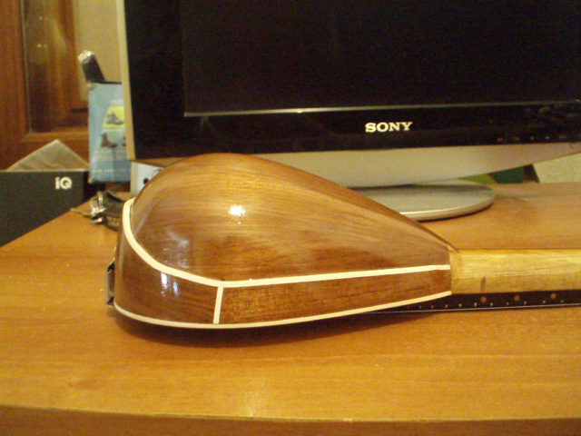

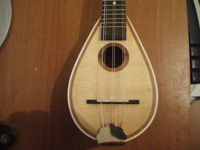

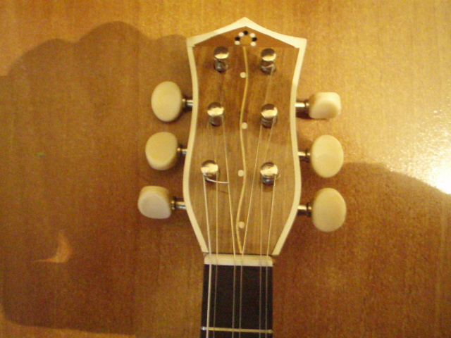

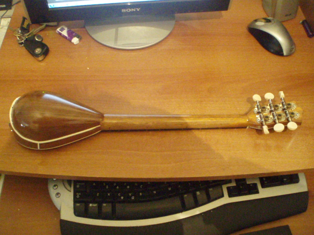

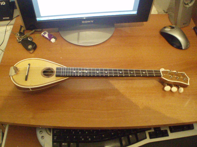

μολις αρματωσα τον πιτσιρικα,σκαφος καρυδια σκουρη  χωρις φιλετα αναμεσα στις ντουγιες,μανικι καρυδια ανοιχτη με κοντρες ιροκο,καραολο ιροκο,ταστιερα εβενος και καπακι ελατο,αν τα καταφερω θα ανεβασω βιντεο να τον ακουσετε(ειμαι λιγο νεατερνταλ στους υπολογιστες)

Γειά σου βρε Τόλη καλλιτέχνη !!!!!
Πανέμορφο όργανο, ξαναμπράβο ρε φίλε .
Ρίξε μας καμιά πενιά , και ρίξε μας και τις διαστάσεις αν γίνεται
ξέρης σκάφος , ολικό μήκος , μήκος χορδης , φέρε και το καλούπι απο το σπίτι να το αντιγράψω, τέτοια  ;D ;D

πανο το καλουπι θα σου το κανω δωρο,θα τον μετρησω και θα γραψω τις διαστασης του,η κλιμακα ειναι 38(δεν γυρνανε τα ρημαδια τα δαχτυλα σε τοσο μικρη ταστιερα)

πολυ ωραια δουλεια Αποστολη,μπραβο!!στο καραουλο το πανω κομματι το τριγωνο εναι ξεχωριστο κολλημενο??

φιλε ρεμα αυτο το τριγωνο που λες ειναι ξυλοστοκος καρυδιας,αλλο πηγα να κανω και δεν μου βγηκε και το μπαλωσα ετσι.

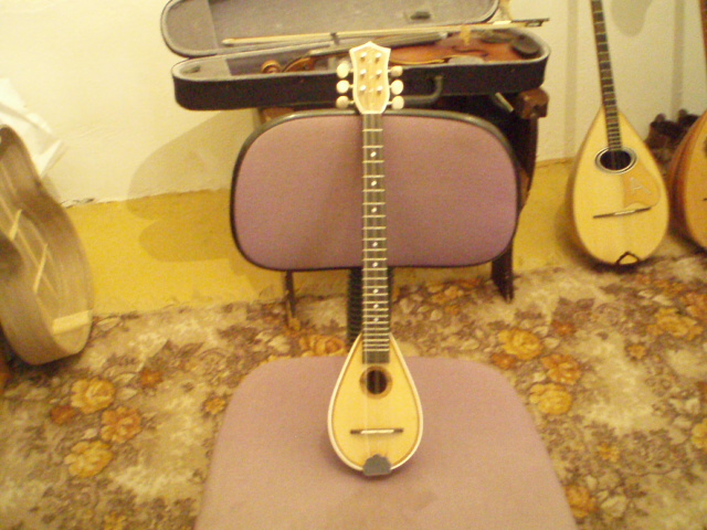

ευχαριστω πολυ παιδια,το λουστραρισμα εγινε με ενα απλο σπρει βερνικιου,θα γραψω την διευθηνση του καταστηματος μηπως καποιο παιδι θελει να δοκιμασει το σπρει.οσο για το βιντεο κατι θα κανουμε.
