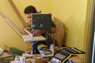

Επειτα χαραξα τις 2 πλευρες της ταστιερας και εκοψα κοντα στην γραμμη με την κορδελα.
Elias

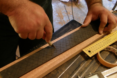

Η ταστιερα ειναι πλεον ετοιμη για κολλημα στο μπρατσο. Για να πιασει καλυτερα η κολλα, κανω μερικα χαραγματα με ενα ξυραφι.

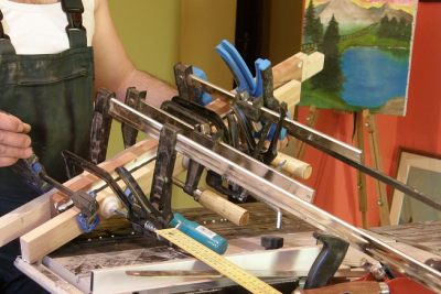

Μετα βαζω κολλα στο μπρατσο και την ταστιερα και τα ενωνω βαζοντας πολλους σφηκτηρες ωστε να εφαρμοζεται πιεση σε ολη την ταστιερα. Για να κολλησει καλα το αφηνουμε 24 ωρες.

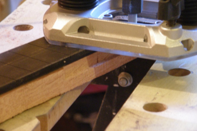

Καλησπερα, σημερα εβγαλα τους σφηκτηρες απο την ταστιερα-μπρατσο και εκοψα με την κορδελα κοντα στην ευθεια της ταστιερας. Επειτα με το ρουτερ εφερα το μπρατσο ακριβως με την ταστιερα.

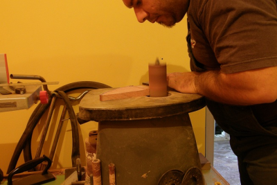

Την ευθεια πλευρα του headstock την περασα στην πλανη, και τις υπολοιπες στο spindle sander.
