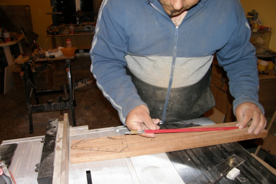

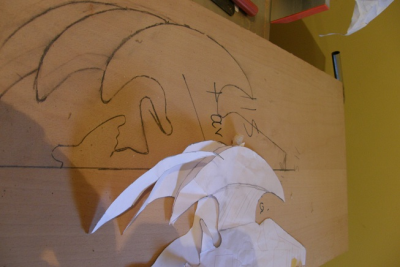

Καλησπέρα στους φιλους του φορουμ. Θελω να σας παρουσιασω την κατασκευη ηλεκτρικης κιθαρας που ξεκινησα. Πρωτα για το σωμα κοληθηκαν 2 κομματια μαονι. Το σχεδιο το εφτιαξα στο autocad και το τυπωσα στον plotter σε κλιμακα 1:1. ετσι περασα το σχεδιο επανω στο μαονι και ξεκινησα να το κοβω. Ξεκινησα με την σεγα, μιας και η κορδελα μου ειχε κοπει.

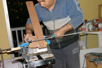

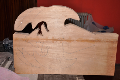

Η σεγα ομως αφηνει σημαδια ειδικα στο συγκεκριμενο σχεδιο που εχει πολλα κλειστα σημεια. Επειτα ειπα να λειανω τα σημαδια απο την σεγα και την κορδελα στο spindle sander αλλα ειδα οτι αυτο θα μου επαιρνε μια ολοκληρη ζωη (το μαονι δεν τριβοταν με τιποτα).

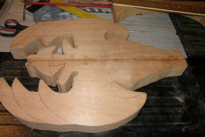

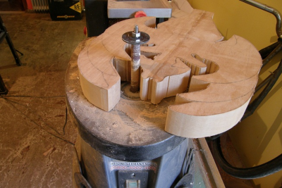

Ετσι σκεφτηκα οτι δεν θα αποφυγω την δημιουργια template ωστε μετα να περασω με το router το σωμα μου για να φυγουν τα saw marks. Εκοψα λοιπων το σχημα σε ενα mdf με την κορδελα και το λειανα στο spindle sander. Τωρα ειμαστε ετοιμοι να περασουμε το σωμα μας με το router.

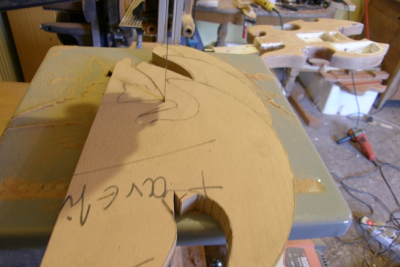

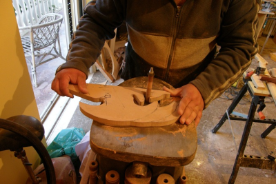

λειανση στο spindle sander

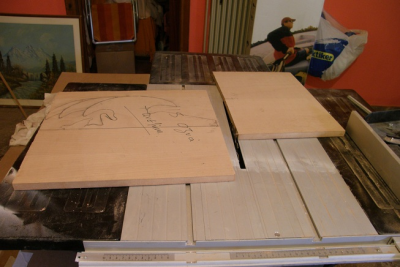

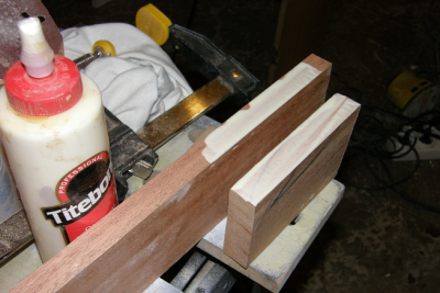

Για το μπρατσο επελεξα μαονι, μετα το πλανισμα ωστε να εχει τις πλευρες του ισιες ανοιξα το αυλακι για το truss rod. Μετα κολησα προσθετο ξυλο ωστε να κοψω το σχημα του headstock που ειχα σχεδιασει.

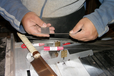

« Απάντηση #6 στις: Απριλίου 20, 2011, 10:40:22 μμ »

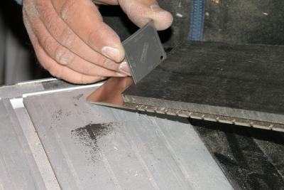

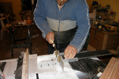

Για την ταστιερα επελεξα εβενο. Μετα απο περασμα στην πλανη, ξεκινησα το κοψιμο των ταστων. Ρυθμισα το στοπ στο πριονι ωστε το βαθος να ειναι οσο και το κατω μερος στο ταστο.
Η συνεχεια αλλη μερα, αλλιως θα εχουμε γκρινια απο τη γυναικα.
