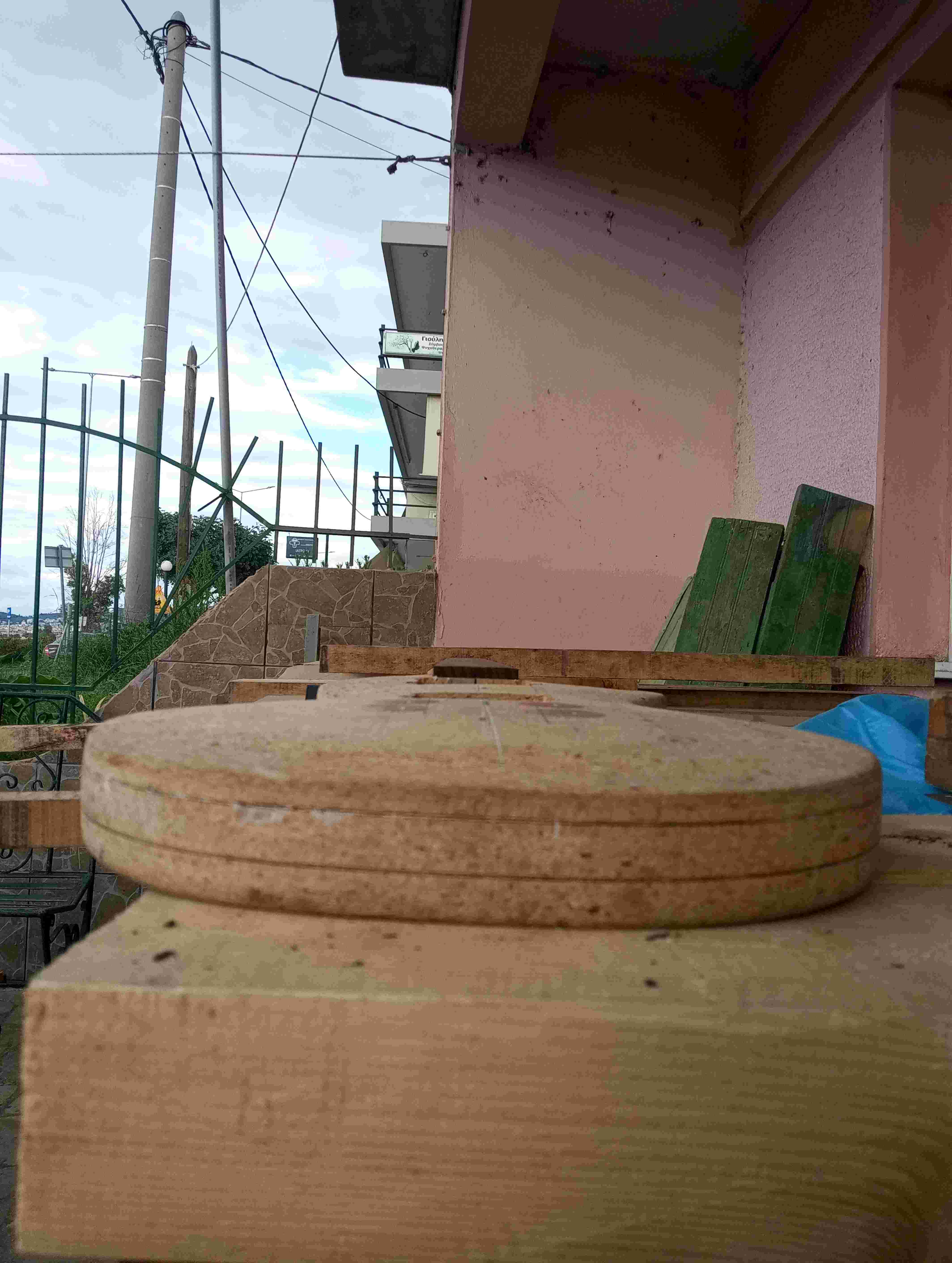

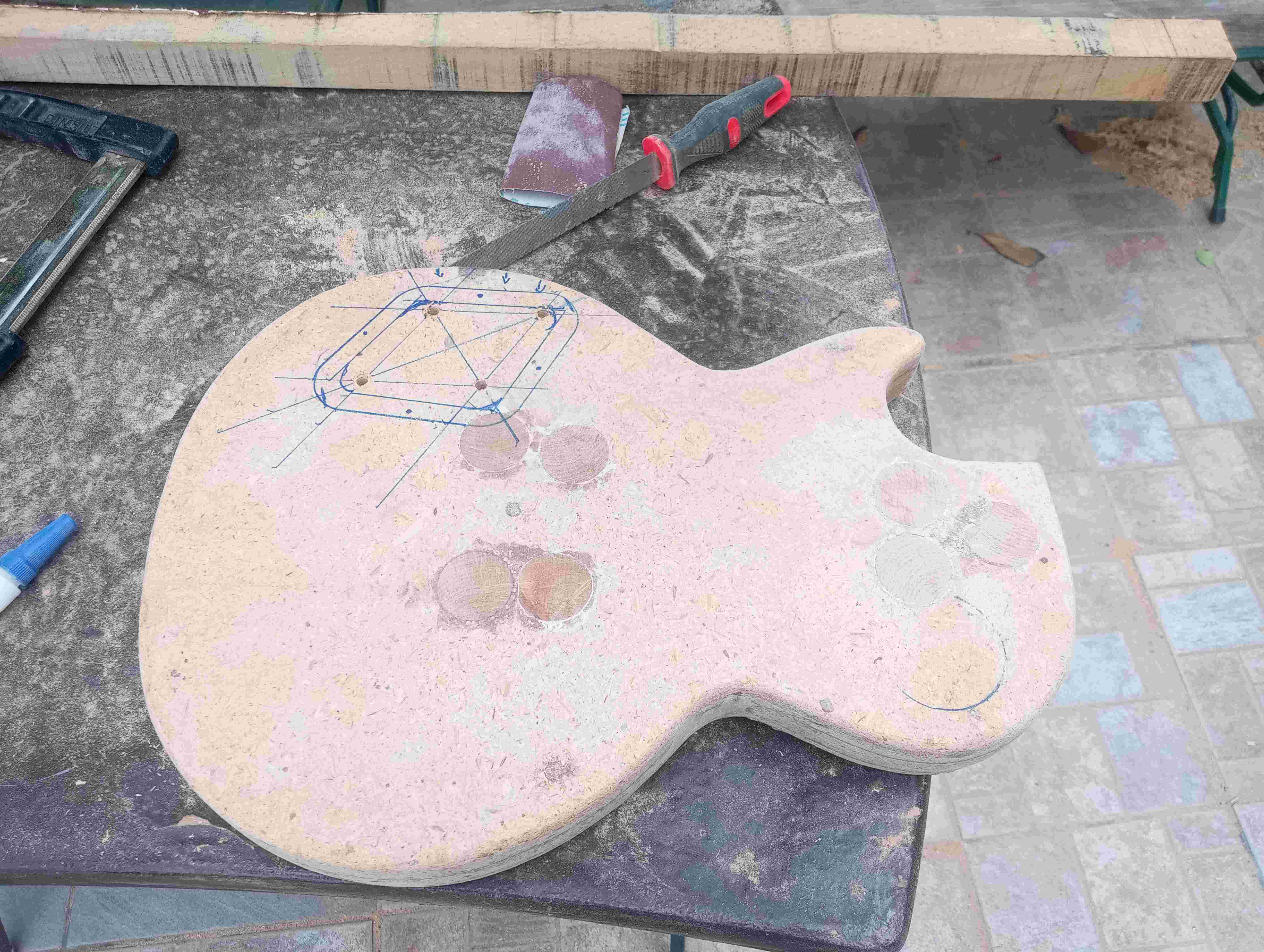

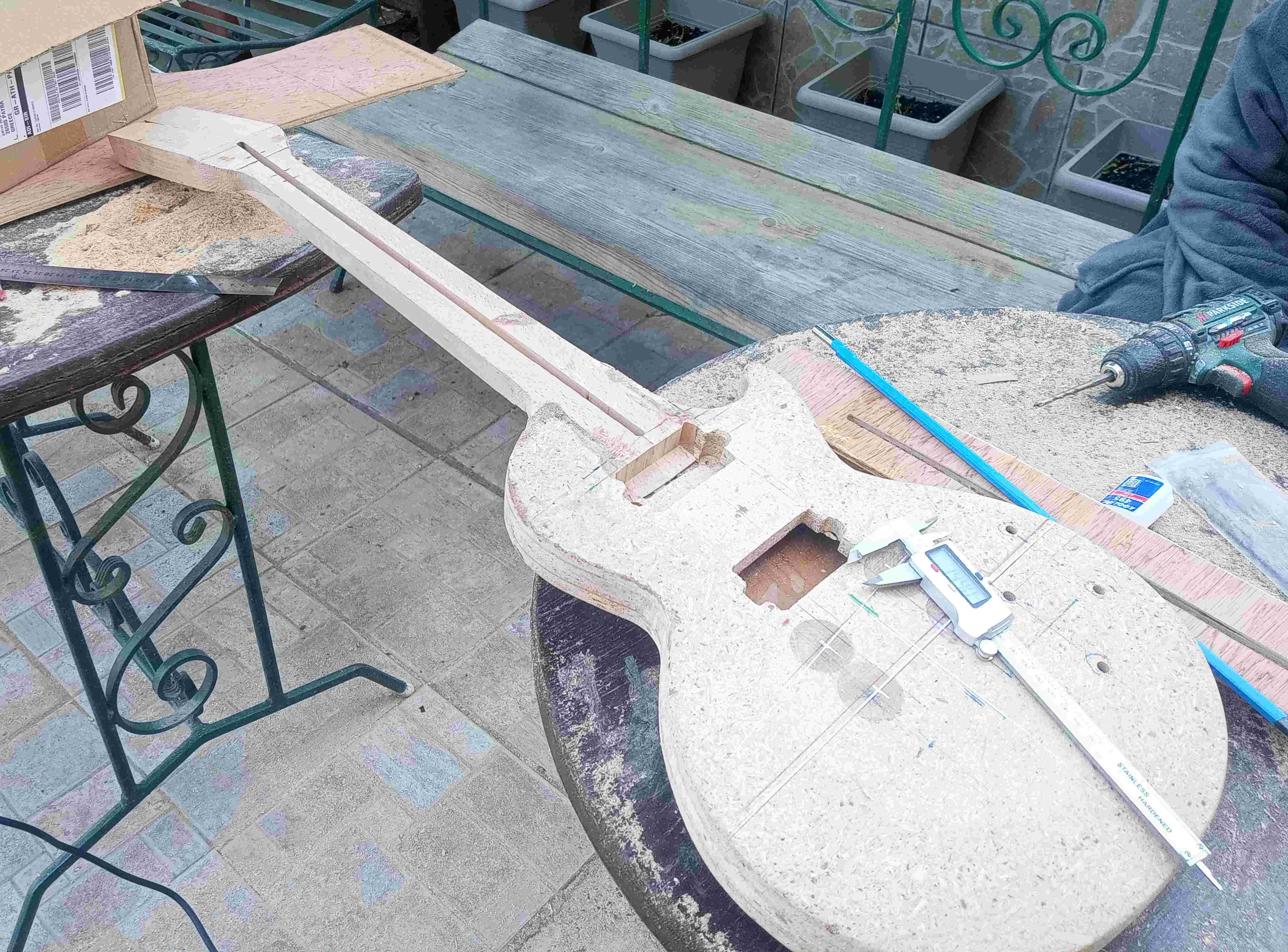

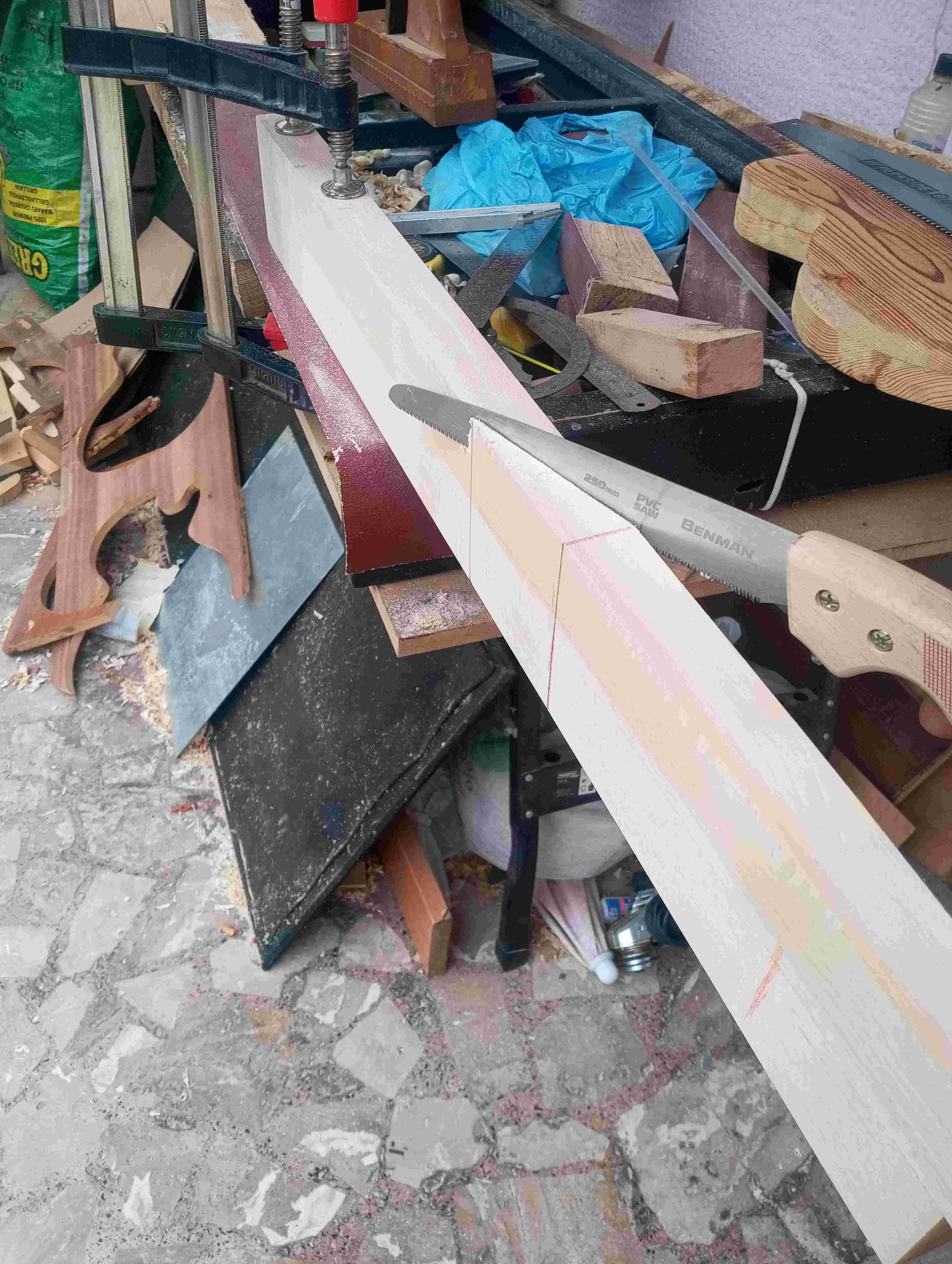

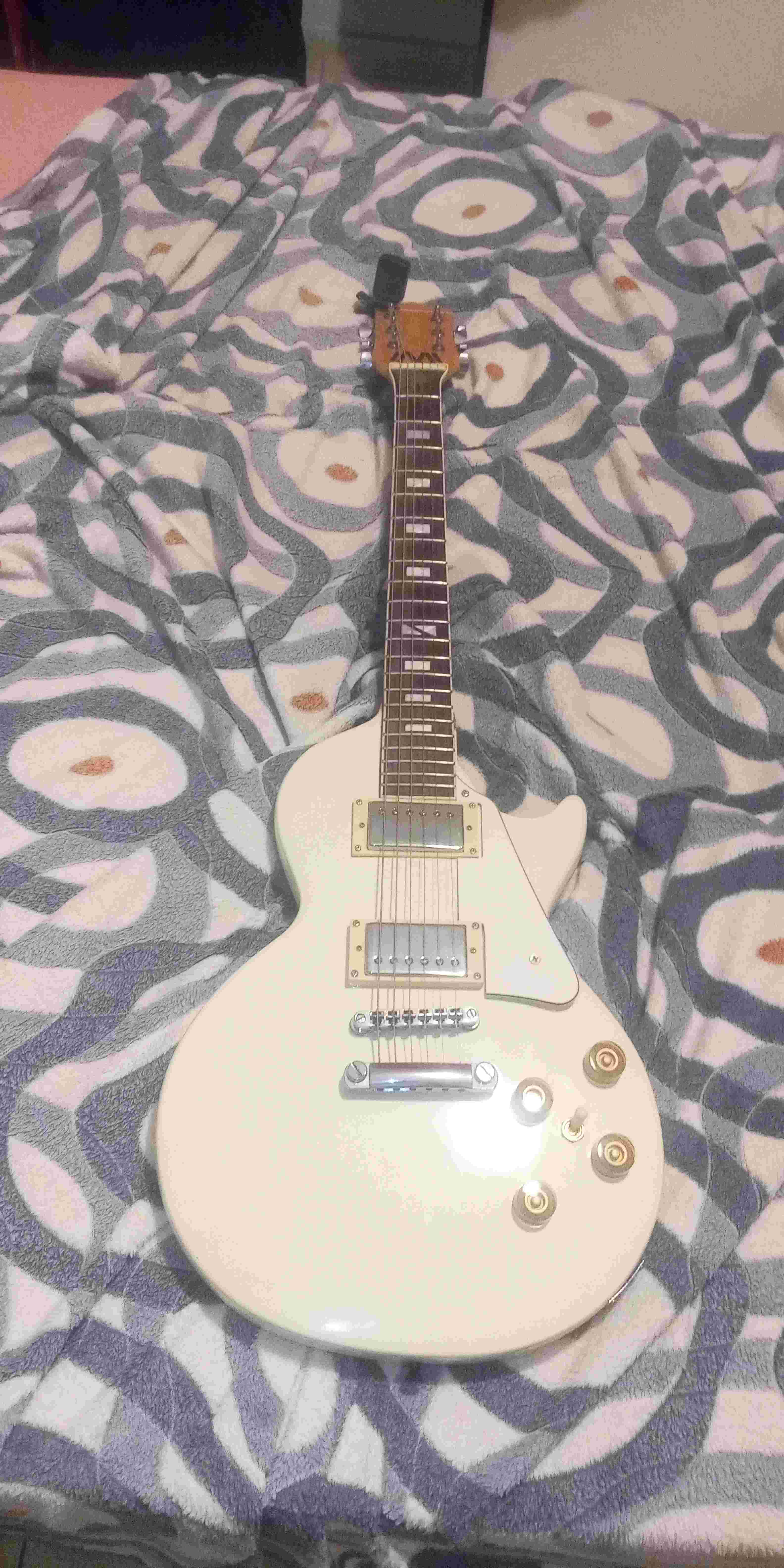

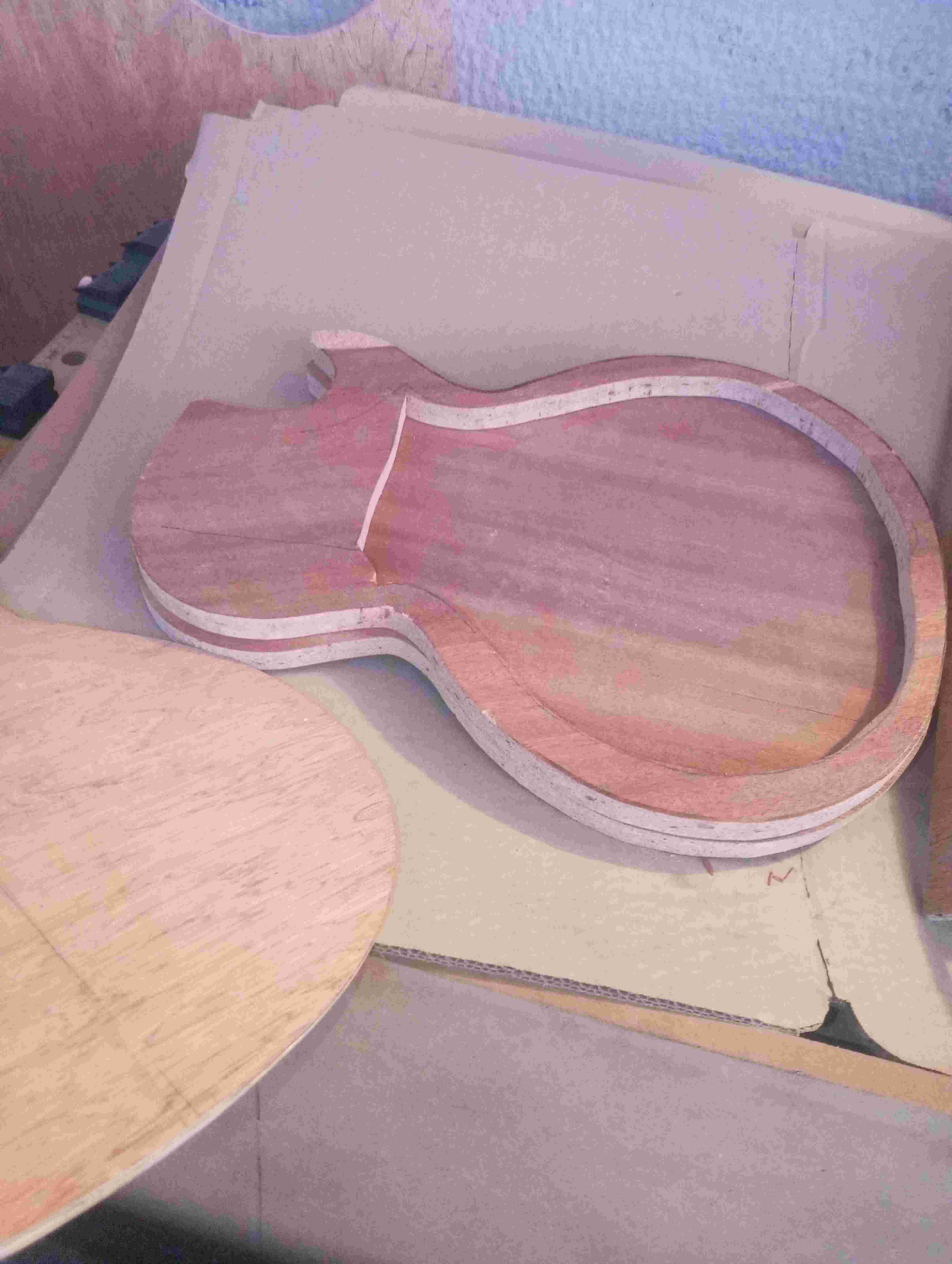

Σας παρουσιαζω την πρωτη μου κατασκευη κιθαρας
Δεν ειχα ιδεα τι και πως. ηταν η πρωτη  ''δοκιμη'' θα ελεγα κατασκευης μουσικου οργανου
Η επιλογη του υλικου εγινε τυχαια θα ελεγα οταν μια γειτονισα πεταξε στον καδο ενα παλιο επιπλο
 που καποιοι γνωστες μου ειπαν ειναι καρυδια
Βλεποντας την γειτονισα της λεω αυτο που πεταξες θα το κανω κιθαρα Αυτη μου ειπε θελω να την δω,θα αργησει λιγο αλλα θα την δεις της λεω
Αυτο ηταν αποσυναρμολογώ το επιπλο και μετα θλιψης μου βλεπω ναβοπαν
Το παιρνω προσωπικα γιατι δεν παιρνω ποτε τον λογο μου πισω και το βλεπω και σαν προκληση να φτιαξω κατι που και
δυσκολο ειναι και δεν νομιζω να υπαρχει καποιος που να εχει φτιαξει κατι αντίστοιχο και στο  κατω κατω οτι και να παει στραβα μονο οφελος  θα ειχα να κερδισω

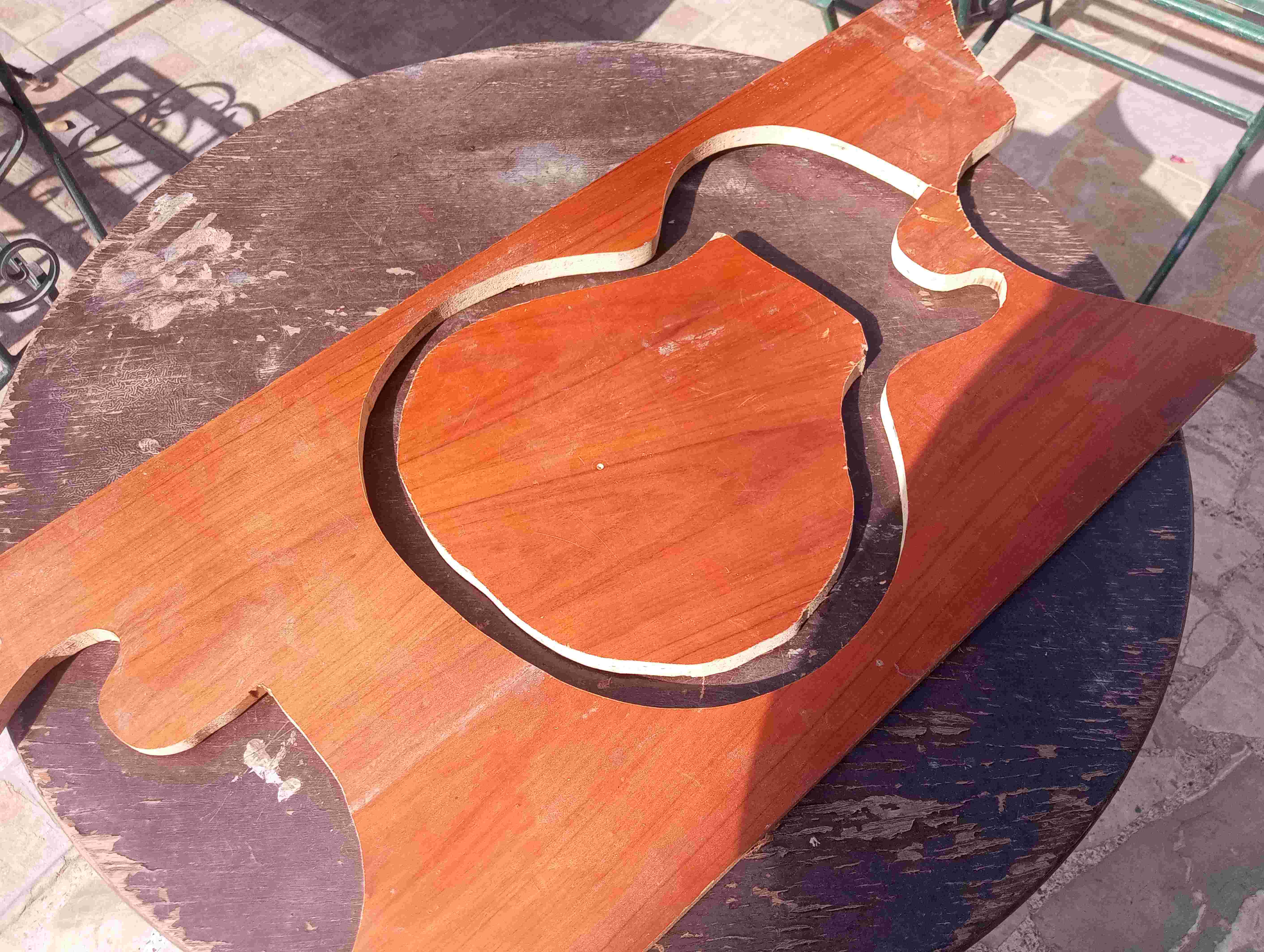

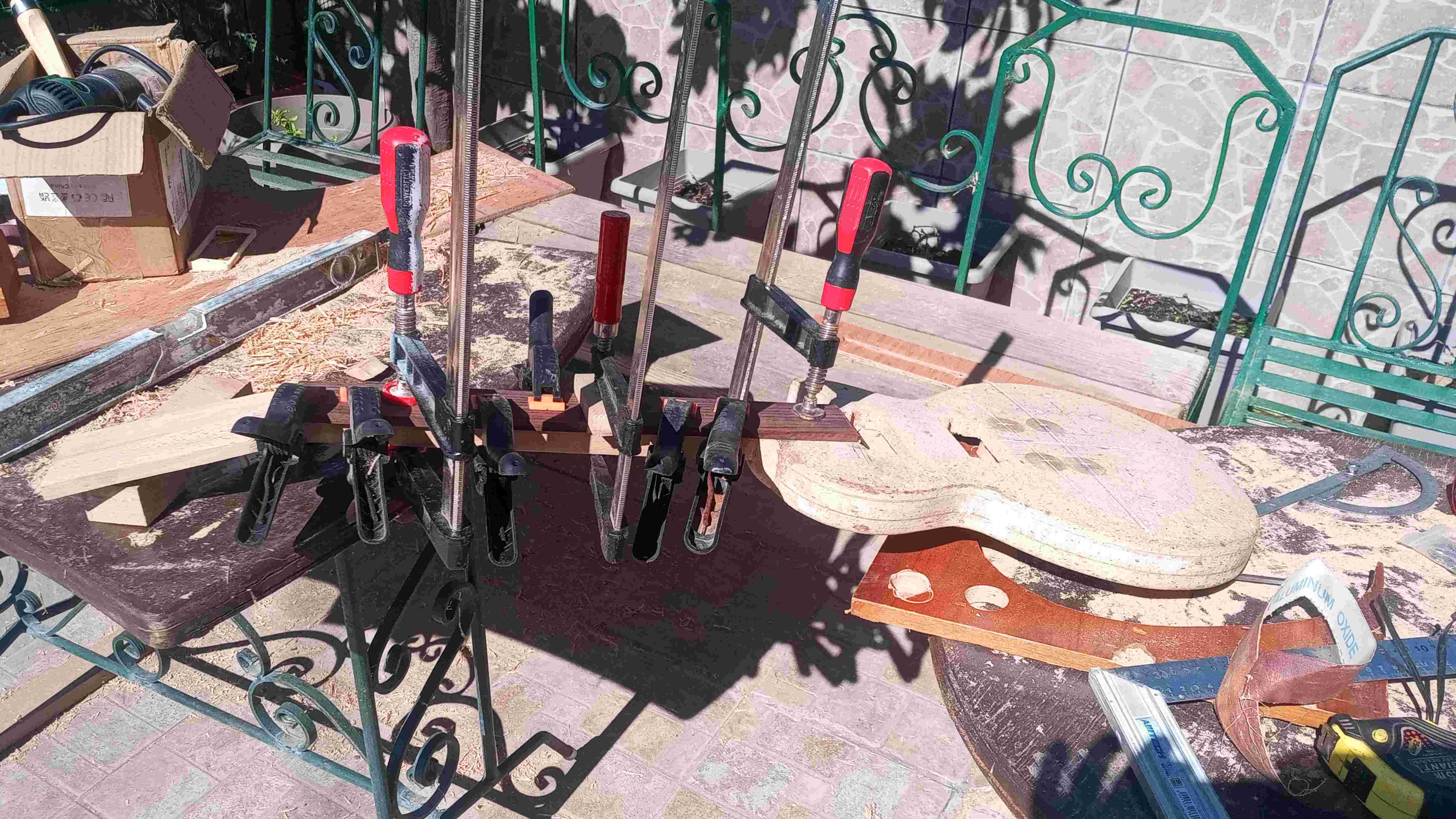

τα υλικα

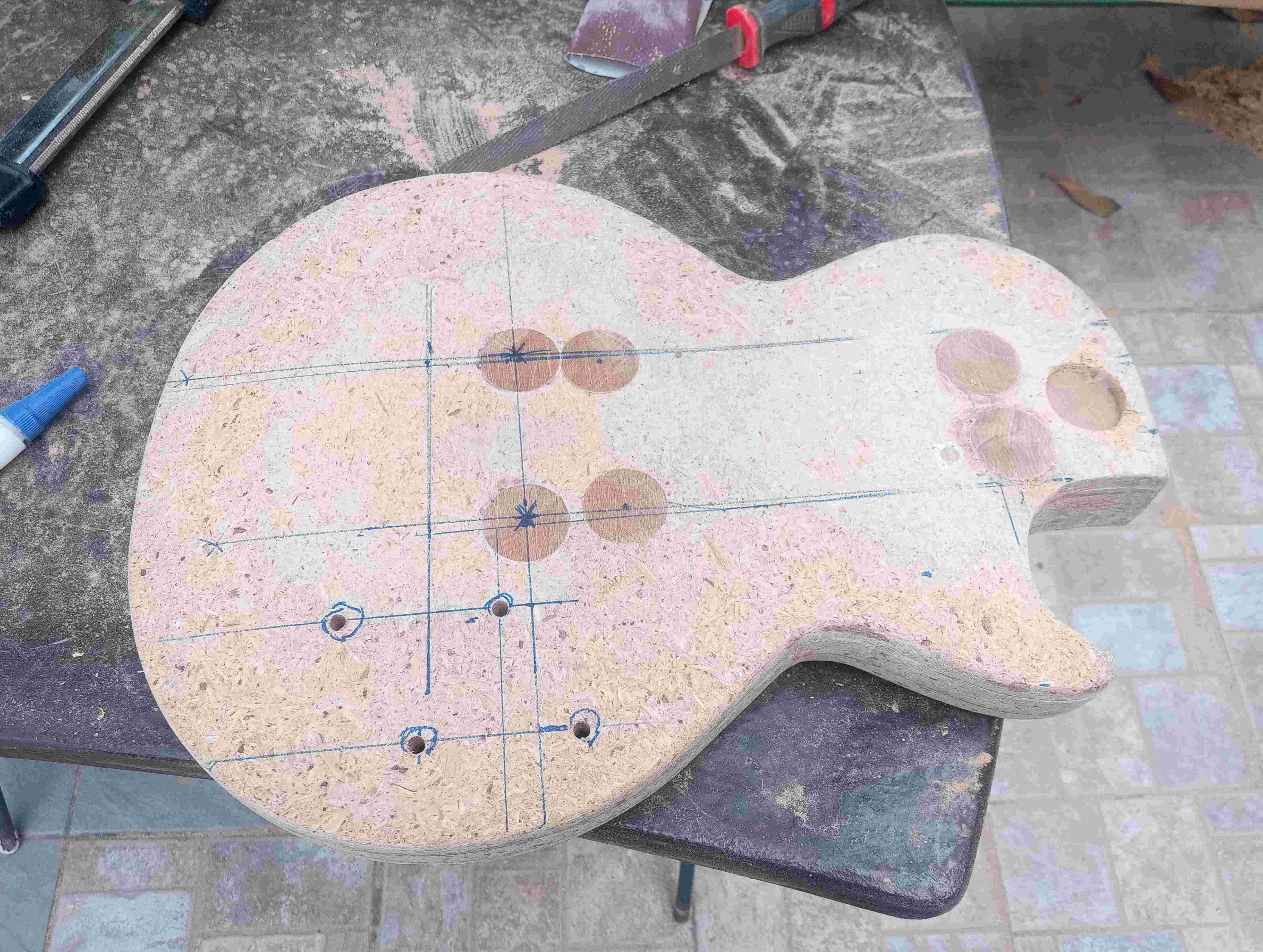

« Απάντηση #1 στις: Οκτωβρίου 13, 2026, 11:41:53 μμ »

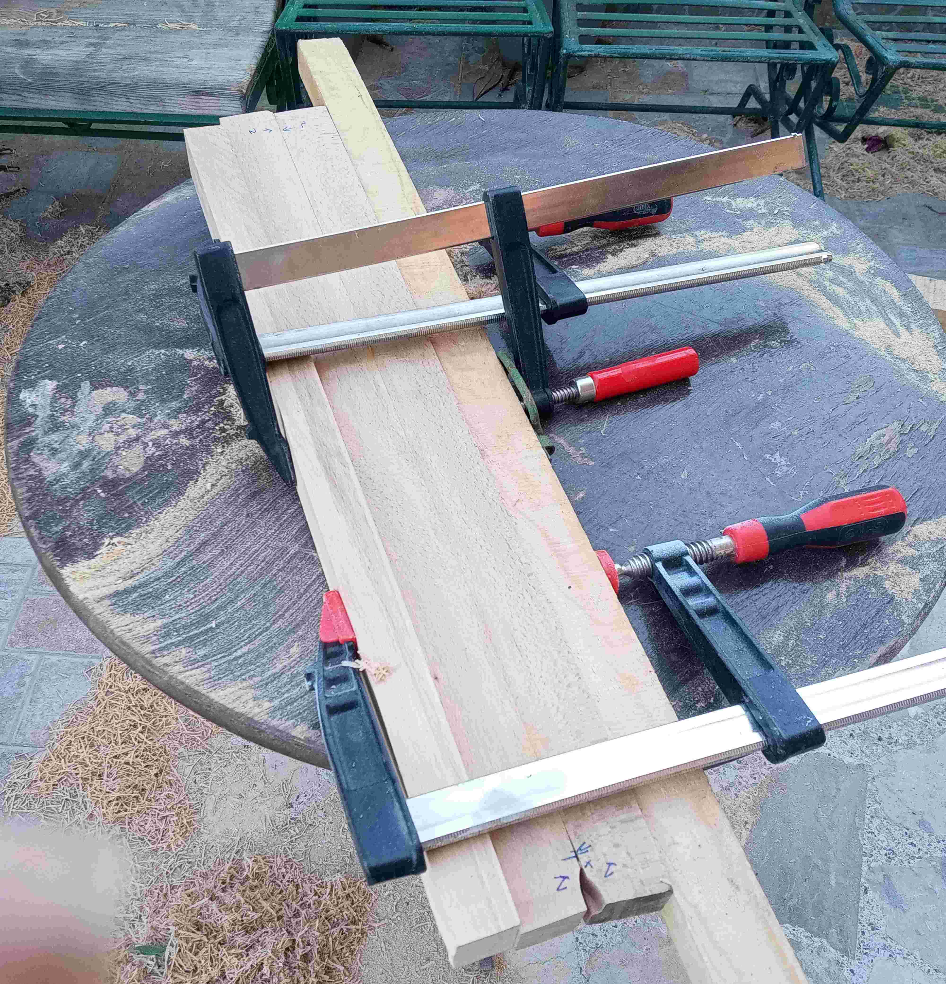

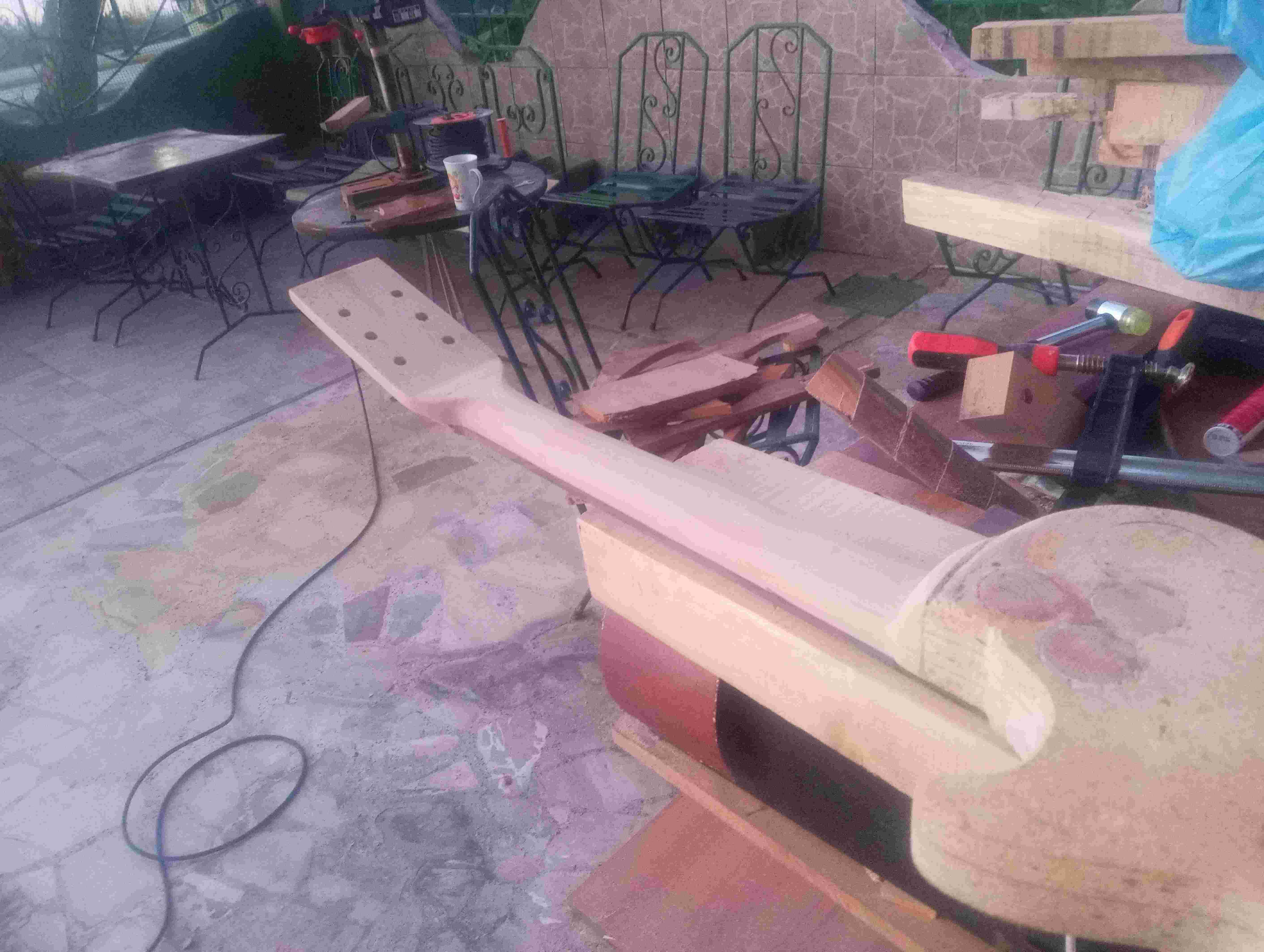

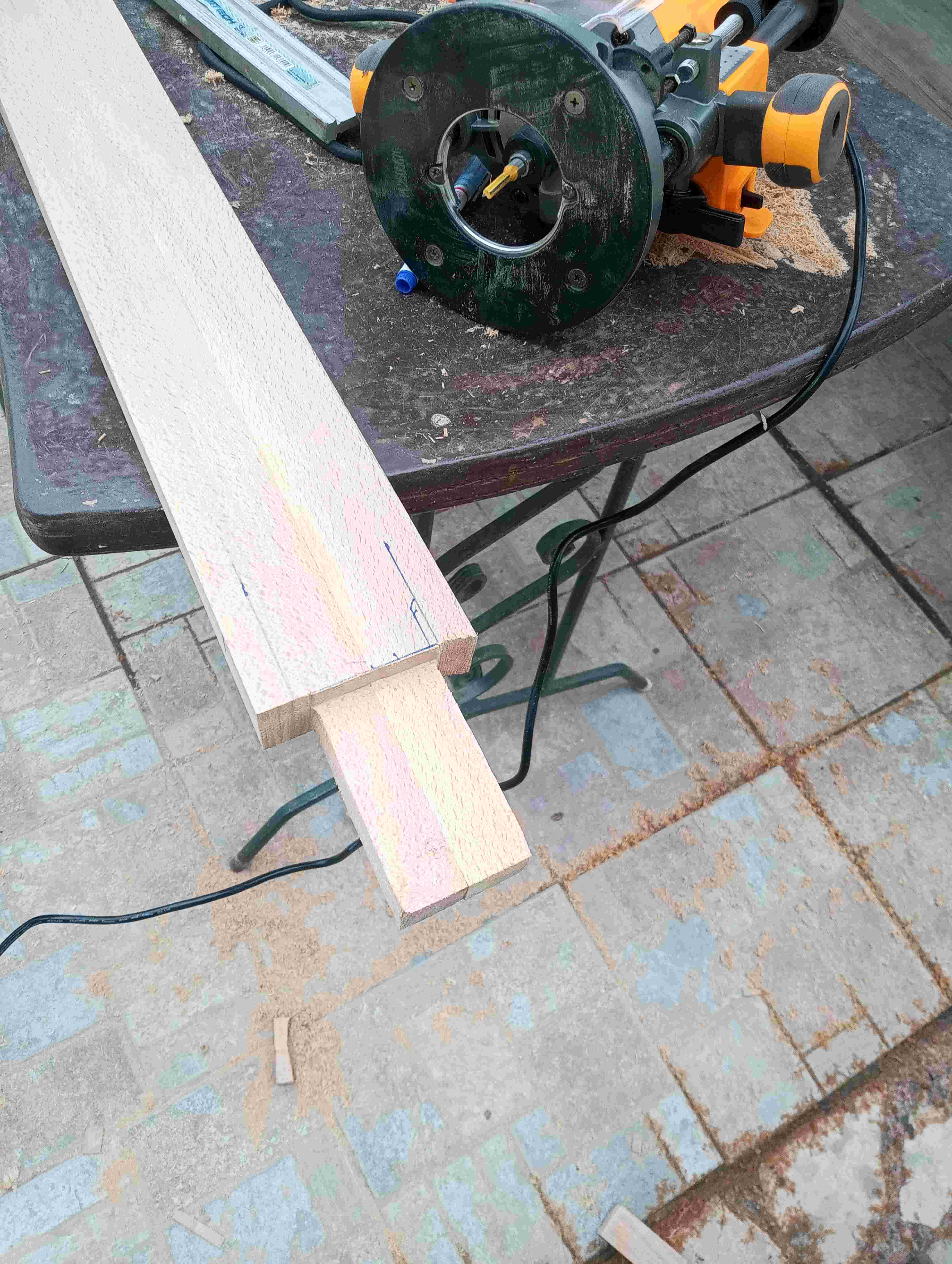

Εδω ειναι οι ενισχυσεις απο οξια τορνιρισμενα σε μηχανουργικο τορνο λογο επαγγελματος

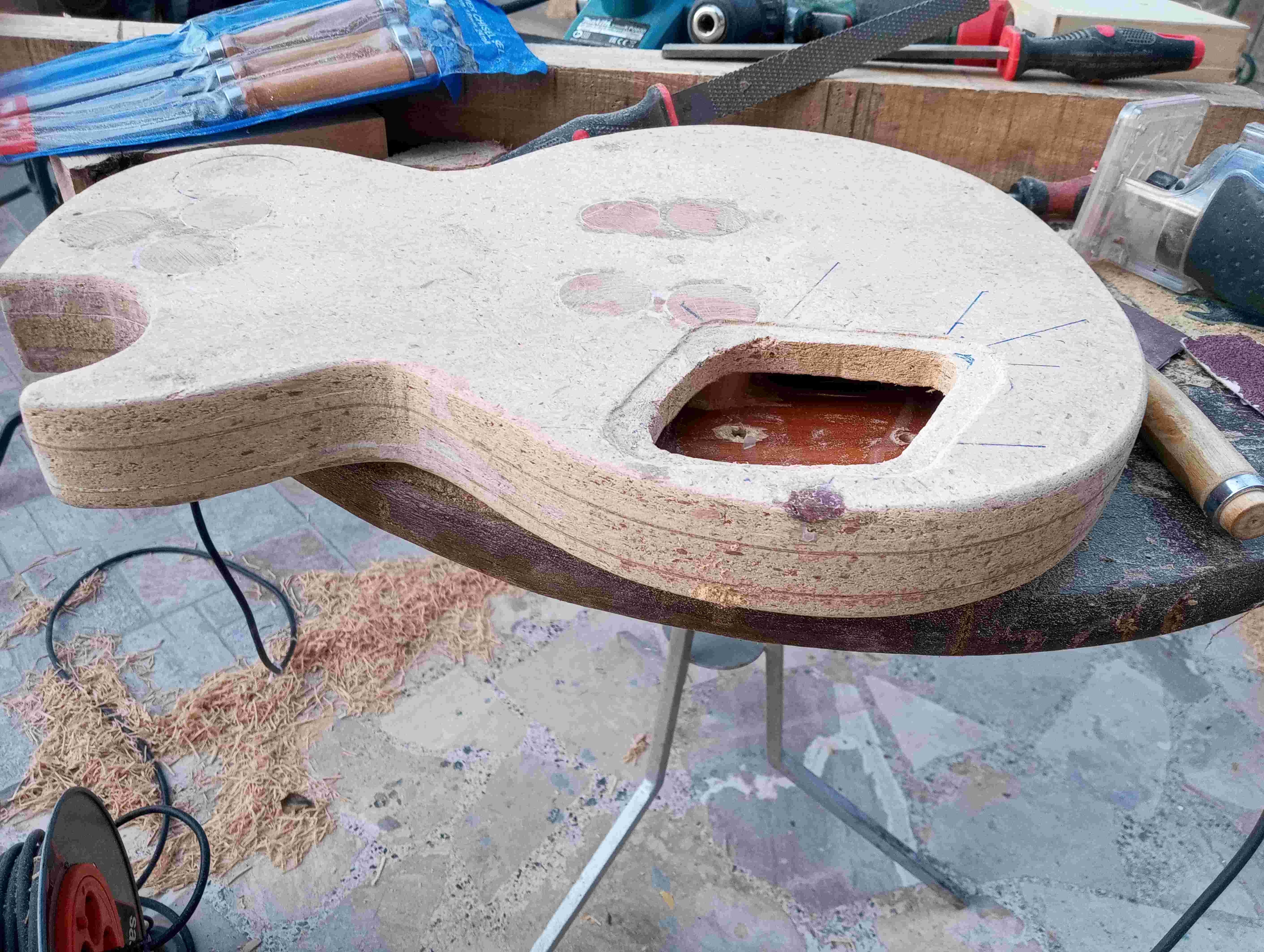

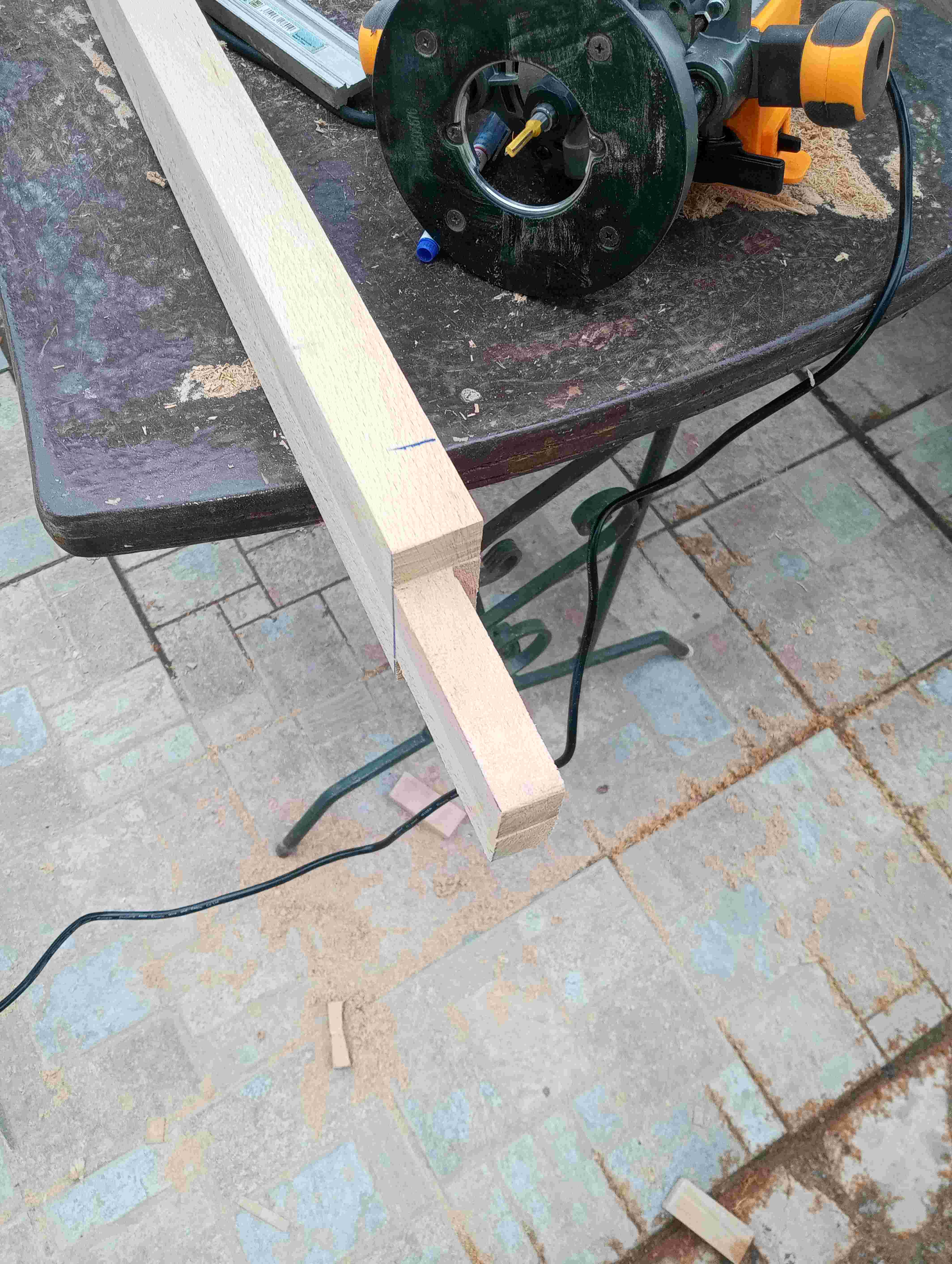

« Απάντηση #2 στις: Οκτωβρίου 13, 2026, 11:54:01 μμ »

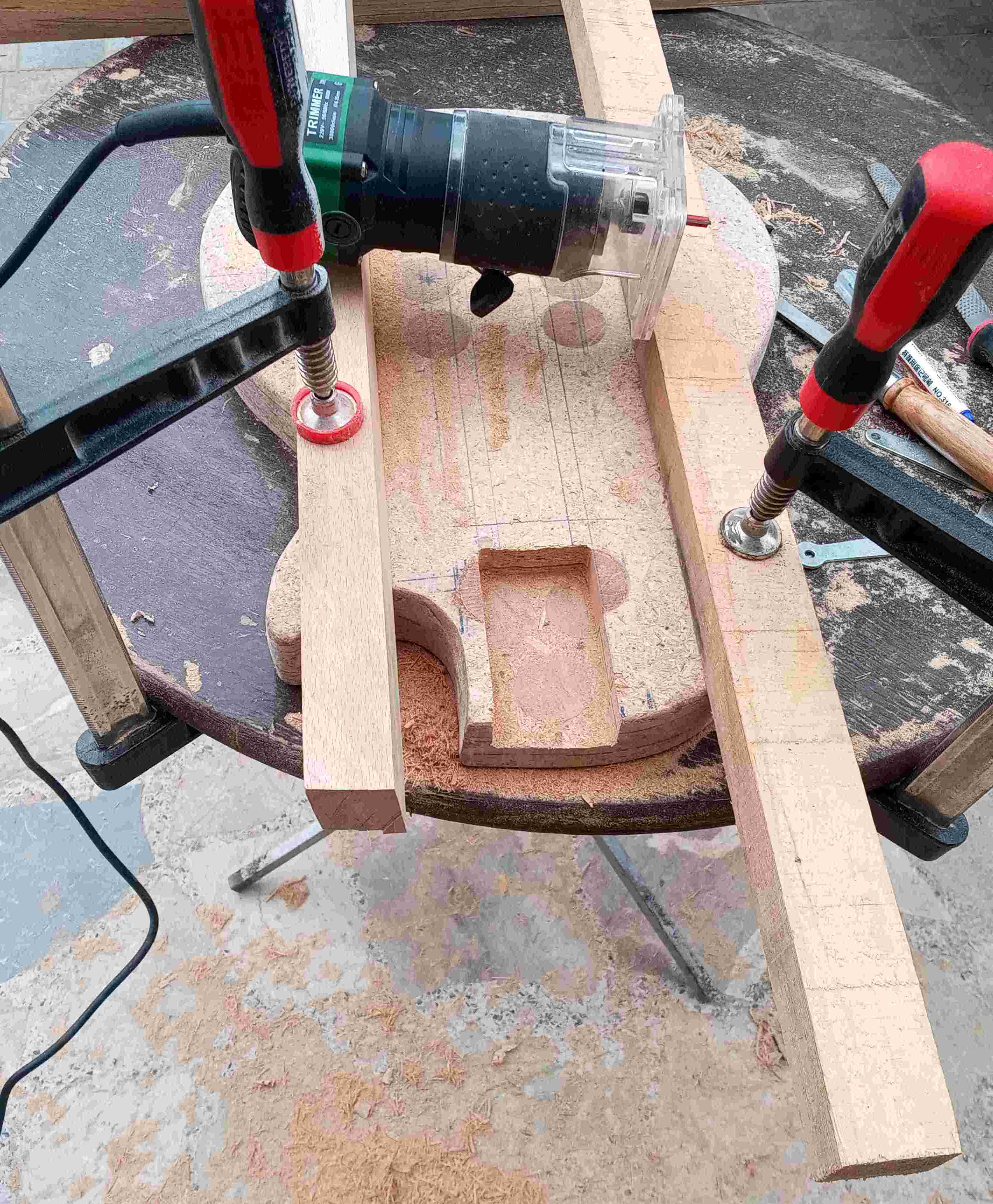

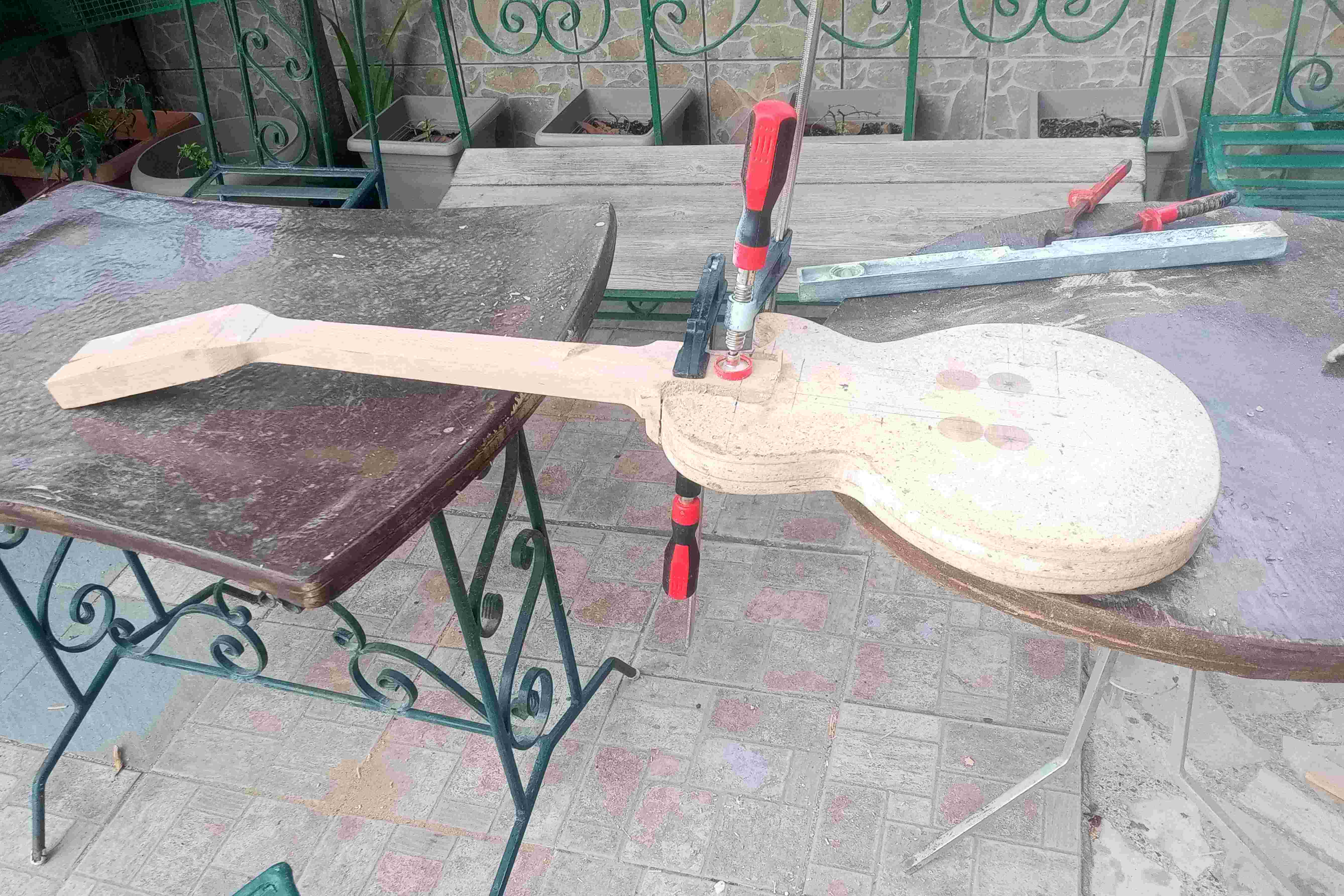

Μορσο

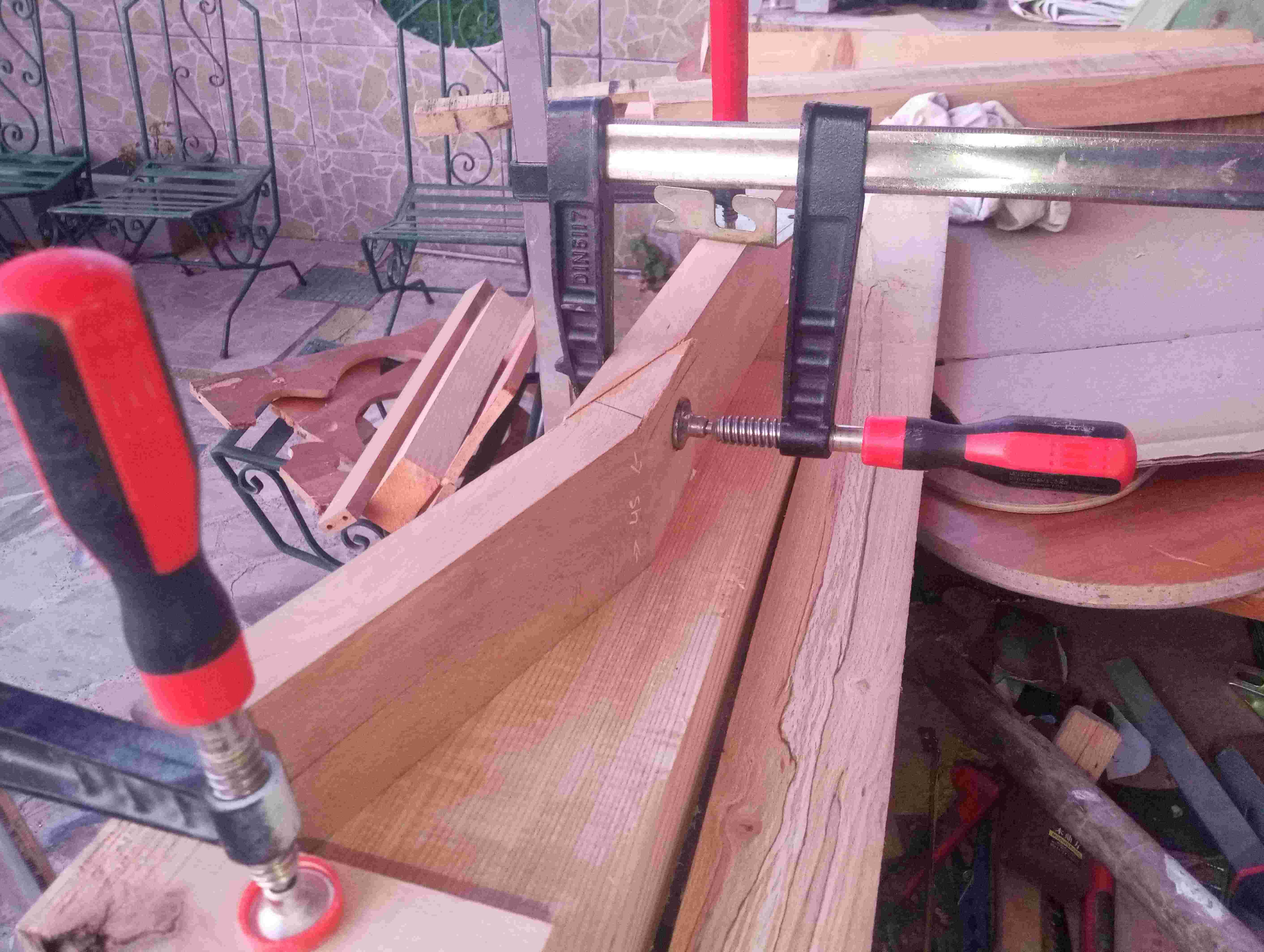

Απ: Les Paul semihollow απο μοριοσανίδα

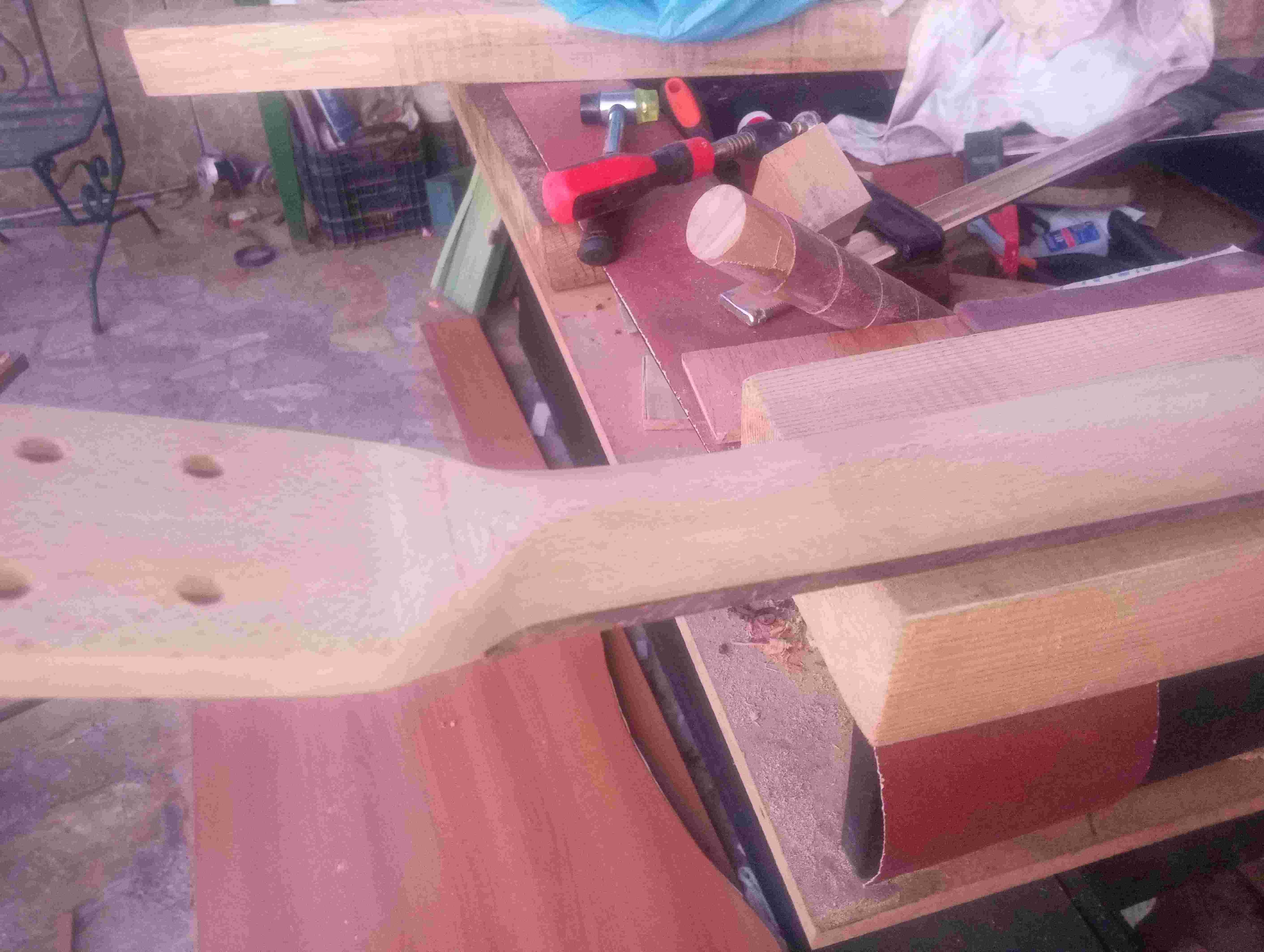

« Απάντηση #3 στις: Οκτωβρίου 14, 2026, 12:32:41 πμ »

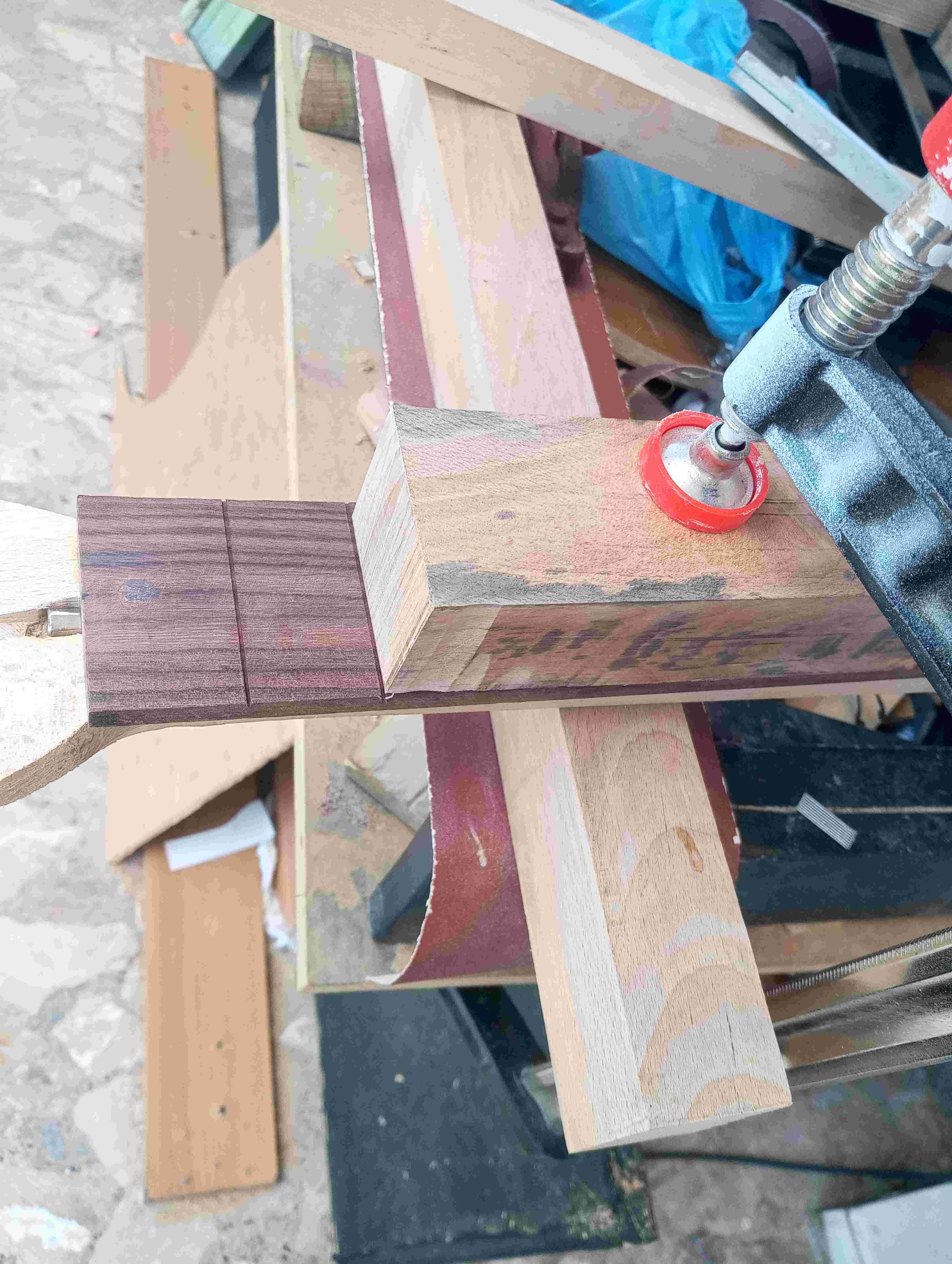

Το μανικι απο οξια

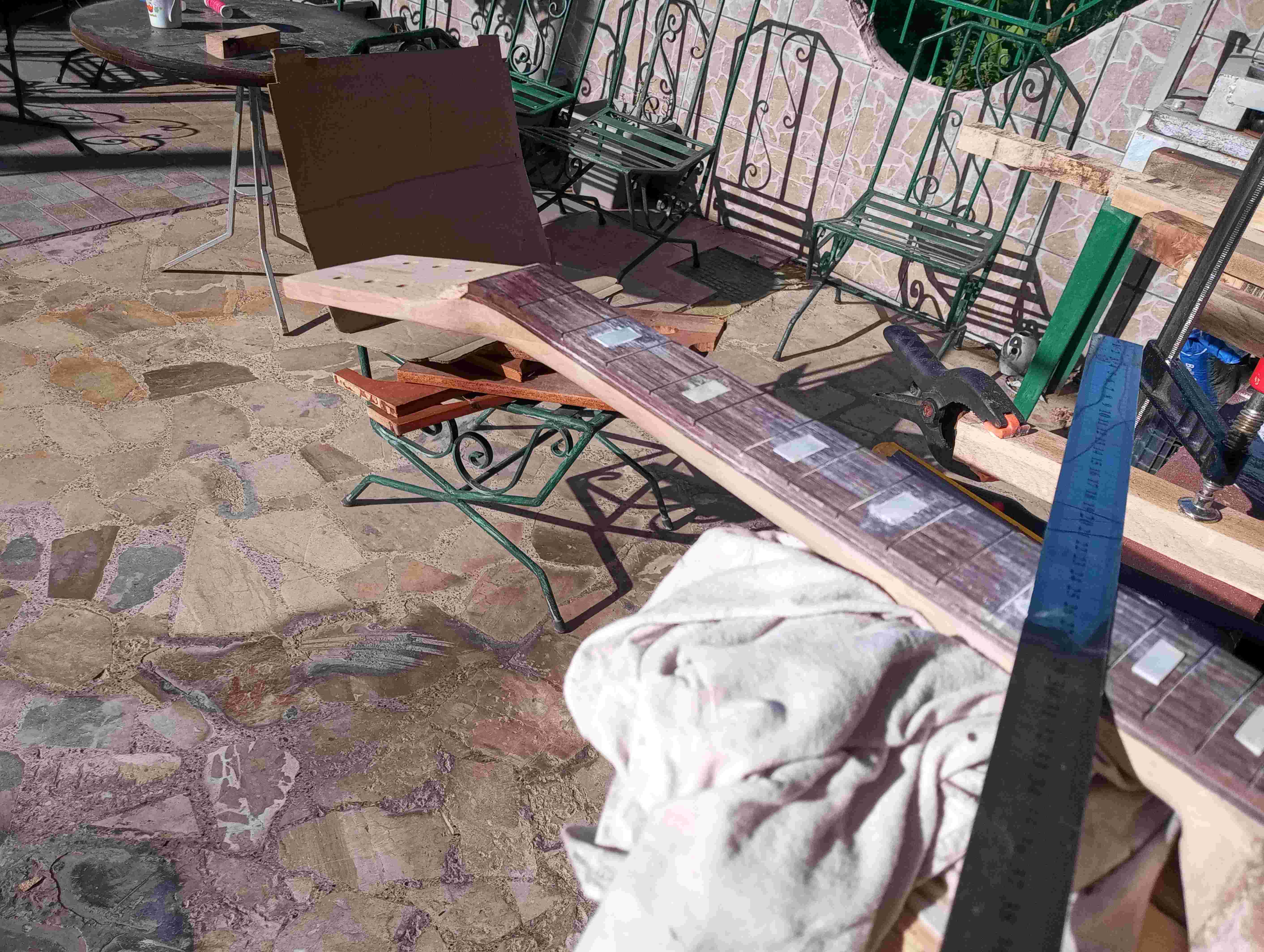

« Απάντηση #4 στις: Οκτωβρίου 14, 2026, 12:47:14 πμ »

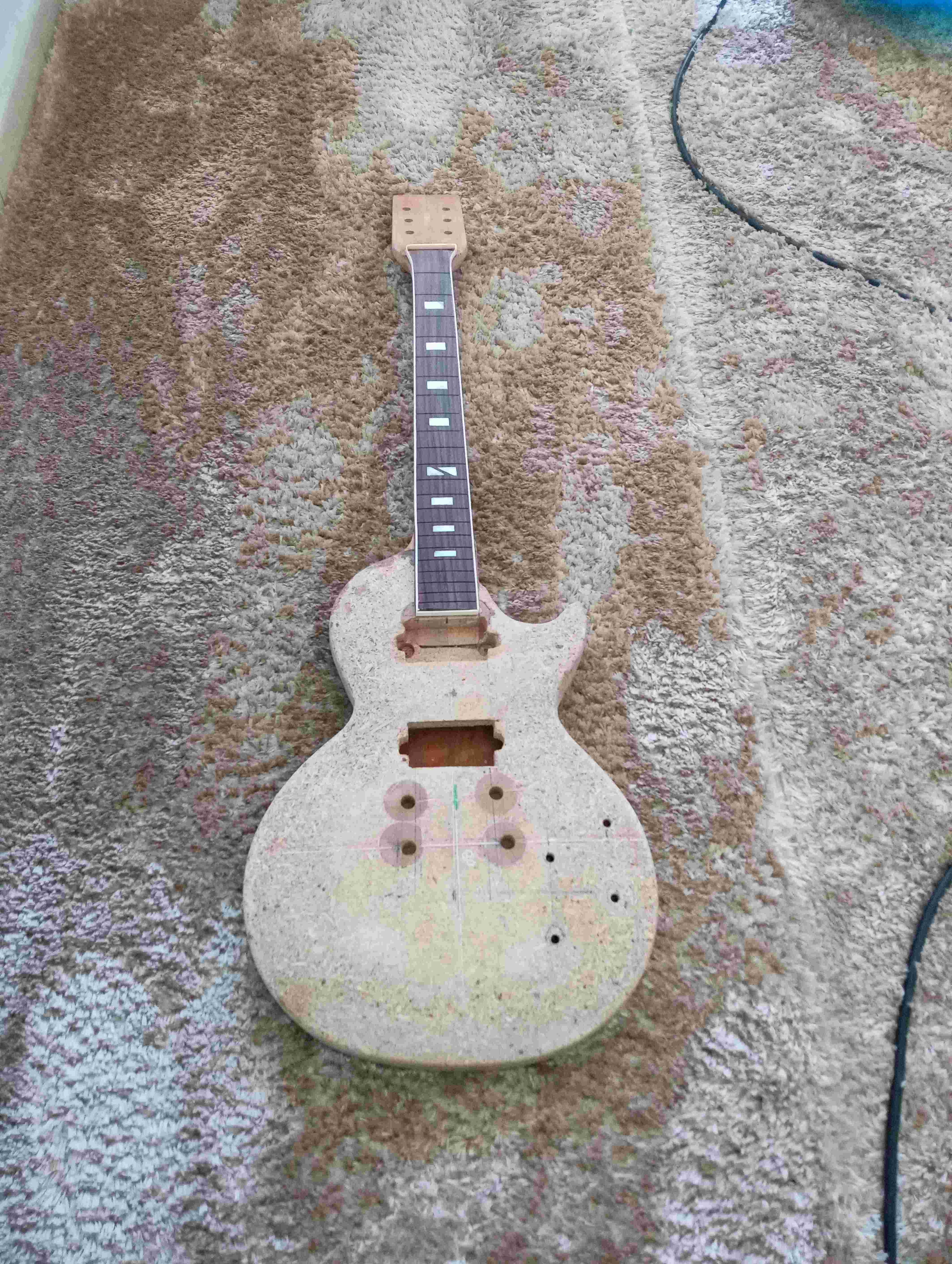

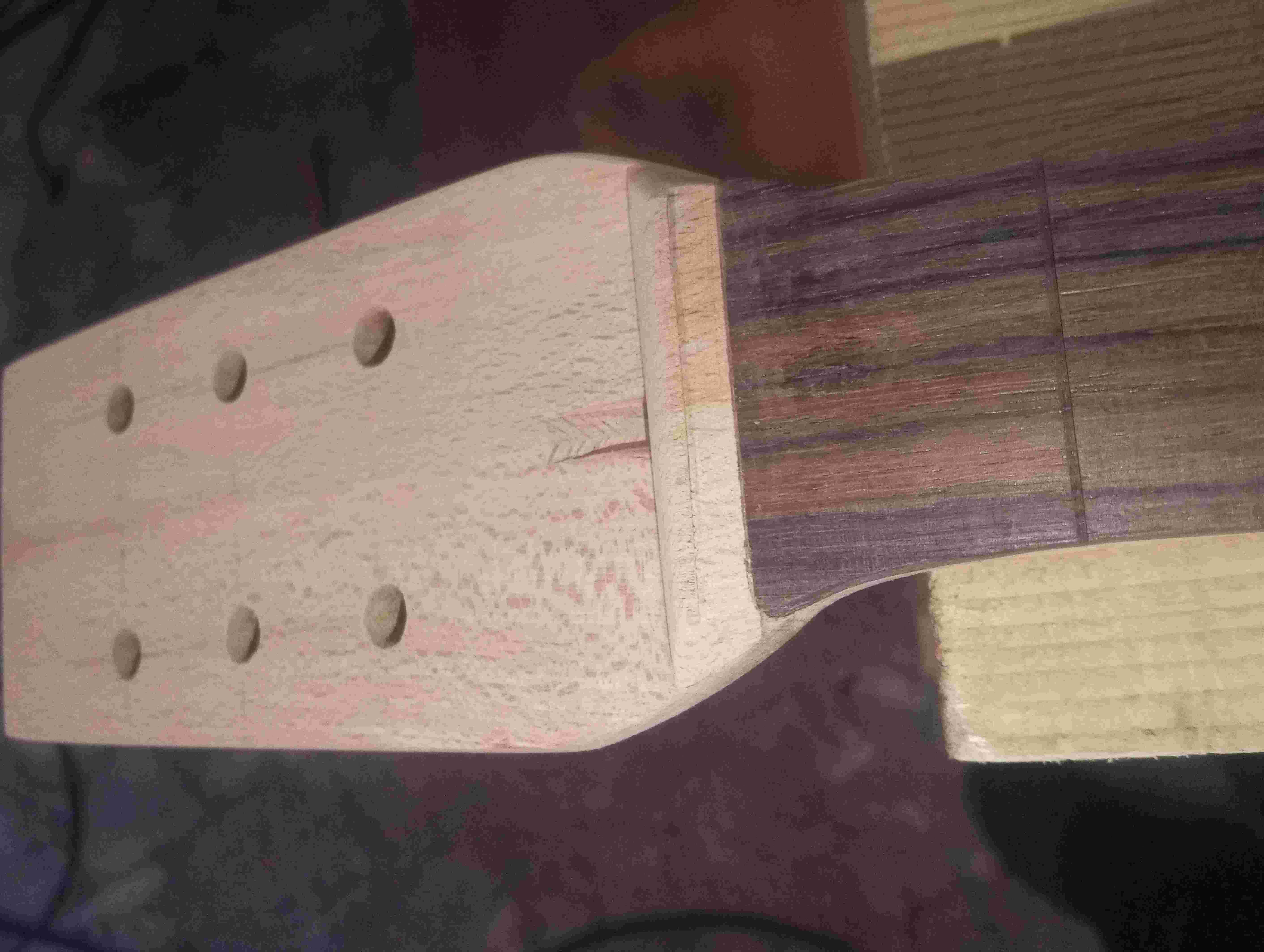

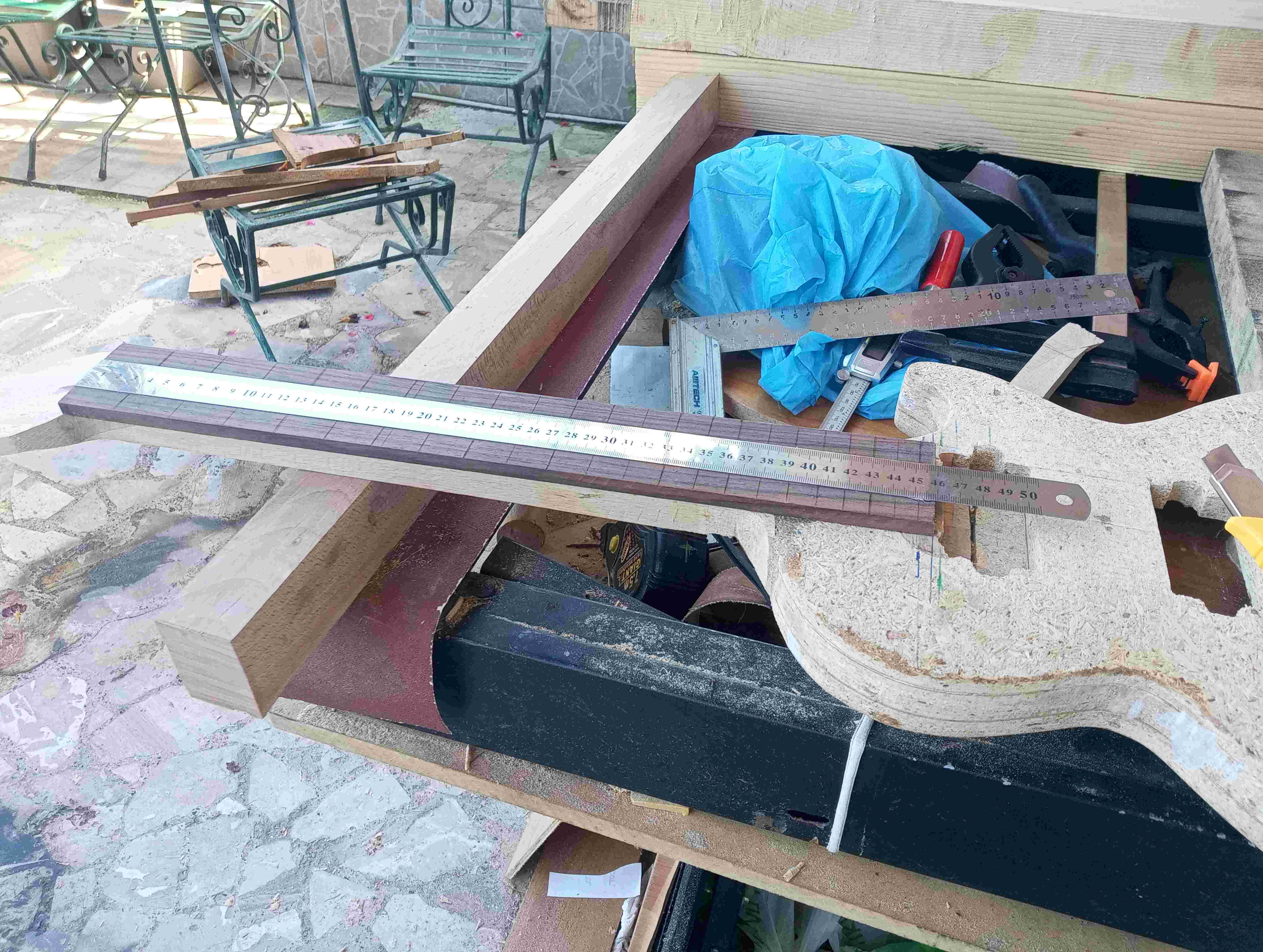

Η ταστιερα rosewood

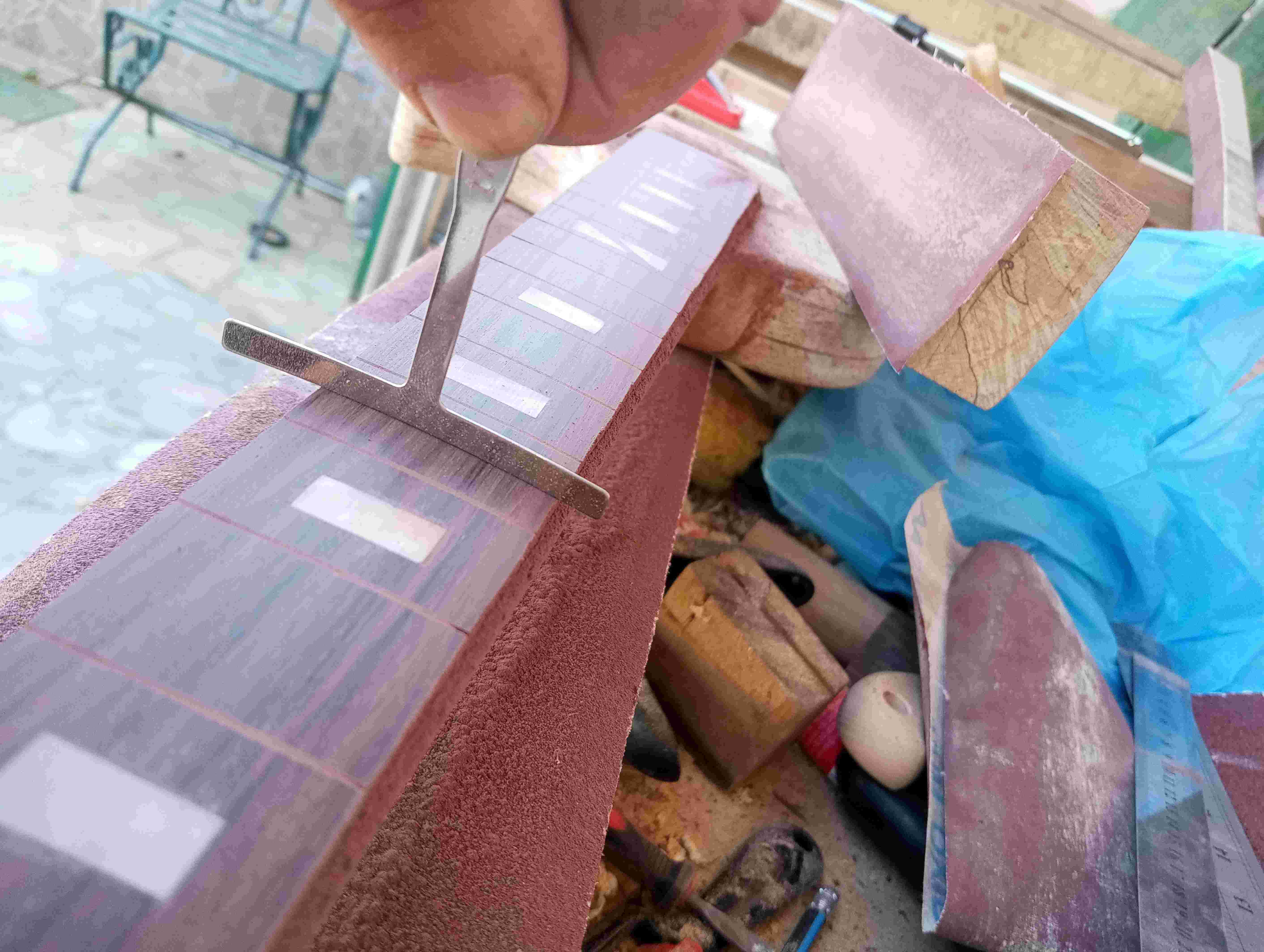

« Απάντηση #5 στις: Οκτωβρίου 14, 2026, 01:04:18 πμ »

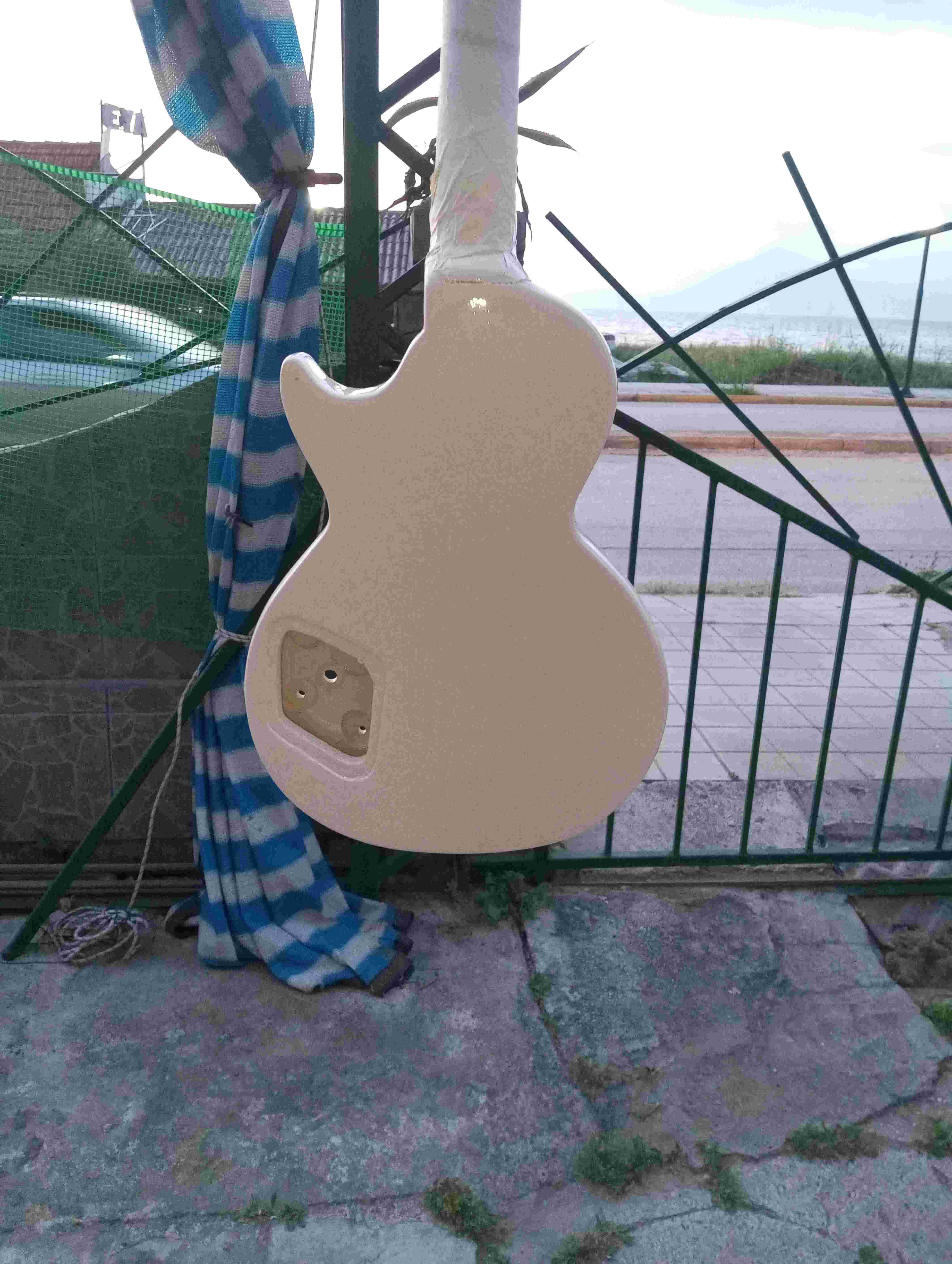

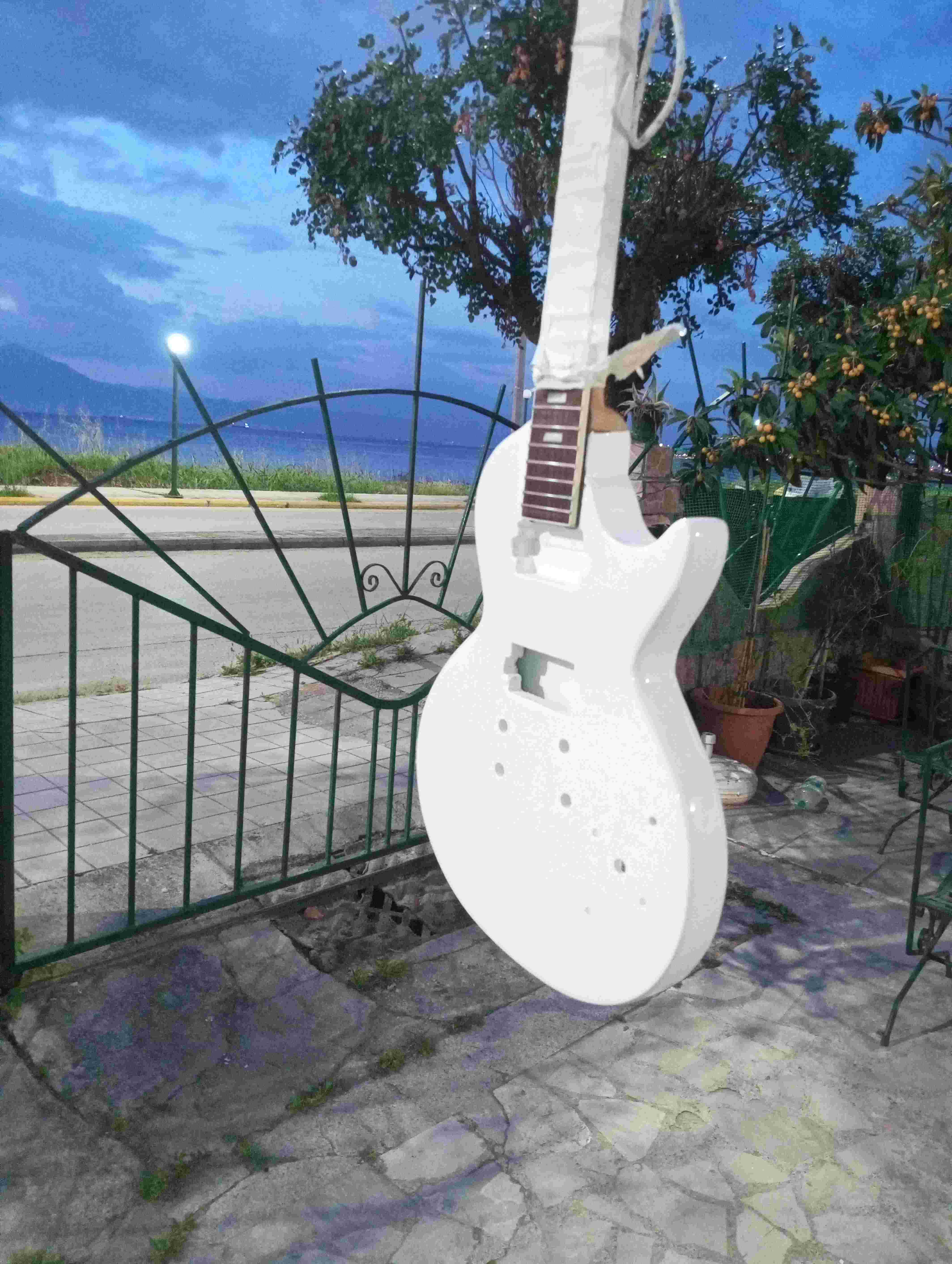

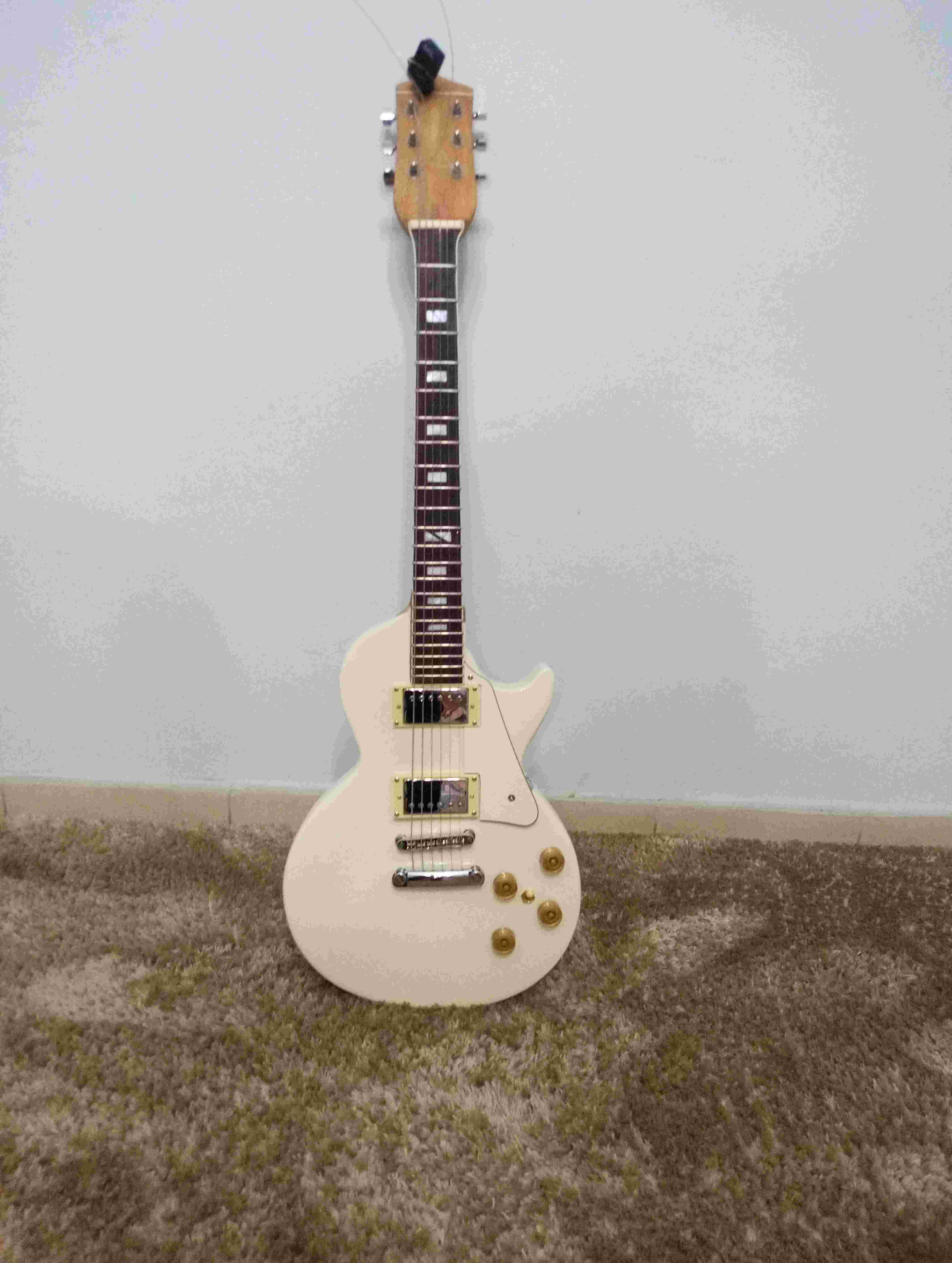

διαμόρφωση,ταστα, βαψιμο

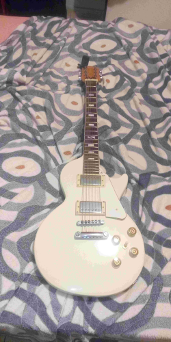

« Απάντηση #6 στις: Οκτωβρίου 14, 2026, 01:08:06 πμ »

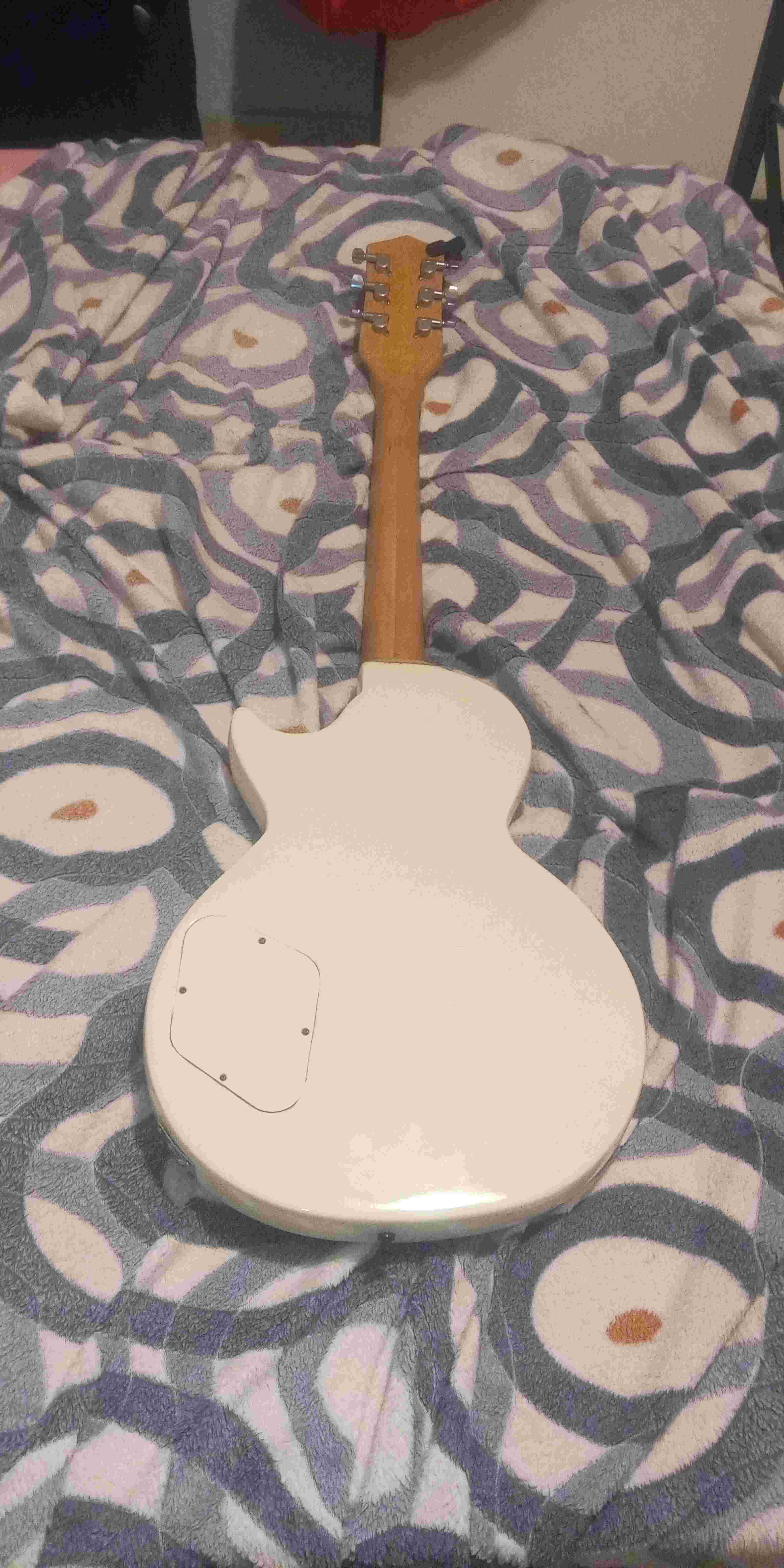

Ετοιμη

Ωραίος ο rockhead.
Το αποτέλεσμα είναι ωραίο.
Στις ηλεκτρικές μπορούν να χρησιμοποιηθούν ένα σωρό υλικά όπως εφημερίδες, ρητίνες μέχρι και μέταλλο.
Το ζήτημα εν τέλει είναι η χρηστικότητα. Αν από ήχο και βάρος είναι εντάξει όλα καλά.

Σπεσιαλε, μπραβο κ για την επιμονη σου, αλλα κ το αποτελεσμα!
'Αυτή μου ειπε θελω να την δω,θα αργησει λιγο αλλα θα την δεις της
λέω
Να ξερεις το χω κανει και εγω με την γειτονισσα αυτο, με τον ελληνικο καφε που της ζητησα ζαχαρη... {celebrate015}
Το πριόνι το μπενμαν τι έλεγε;

« Απάντηση #9 στις: Οκτωβρίου 14, 2026, 06:18:05 μμ »
Εχει βγει στα 4 κιλα ακριβως ειναι λιγο βαρια,αλλα σε σχεση με μια Gibson deluxe 2015 που εχω ειναι 400 γραμμαρια ελαφρυτερη
Το benman ειναι made in japan εγγυηση με εχει βολεψει πολυ... και τα ταστα με αυτο τα κανω

Μια χαρα τοτε, να τσιμπησω και εγω ενα που το εχω βαλει στο μάτι, γιατι γερασε το αλλο το δικο μου...
(Επίσης κ το χρωμα της κιθαρας ειναι πολυ ωραιο...)

« Απάντηση #11 στις: Οκτωβρίου 14, 2026, 07:08:56 μμ »
polygloss
πολυουρεθανη 2 συστατικων
Πριόνι Χειρός Benman Πριόνι PVC 25cm 70059 το συγκεκριμενο το εχει το shopflix σε σουπερ τιμη

Πω πωωω... πολύ εργασία Rockhead!!!, Συγχαρητήρια!!! ωραία!!! μπυρα

 ΝΑ πω επισης οτι η συνδεσμολογια στα ηλεκτρικα της ειναι les paul 50s wiring οπου επιτρέπει στην κιθάρα να διατηρεί τα πρίμα της (τον λαμπερό ήχο) ακόμα και όταν χαμηλώνετε την ένταση
