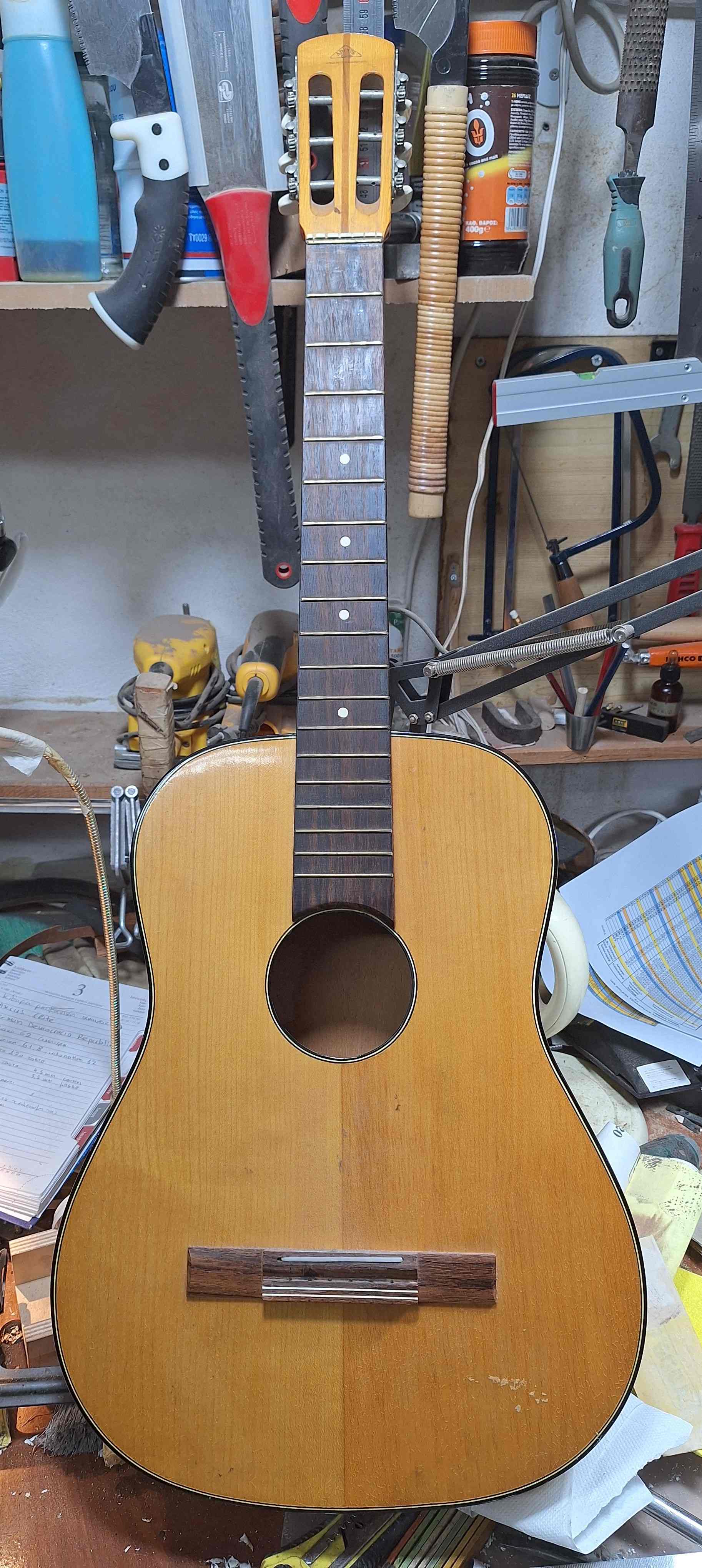

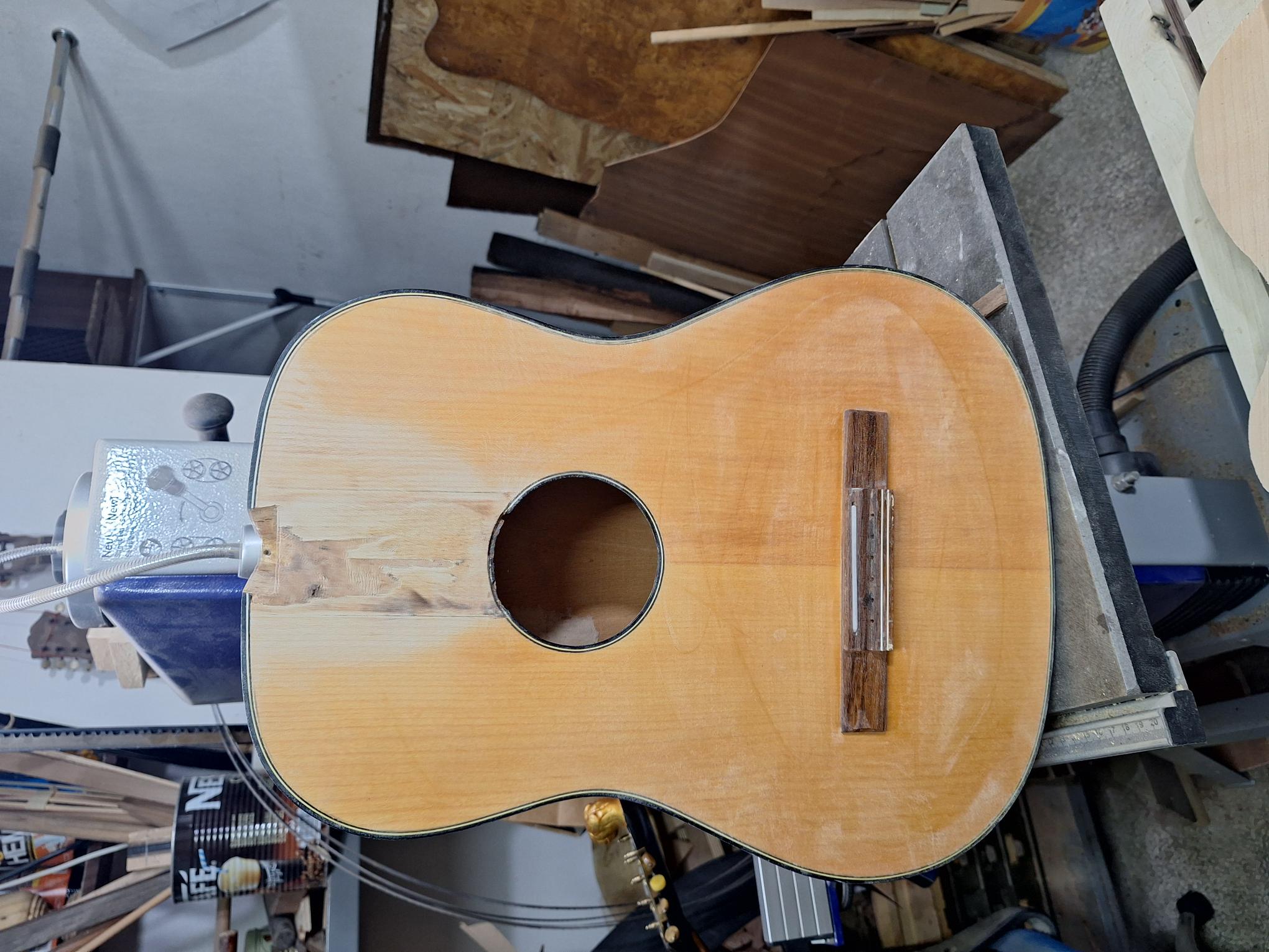

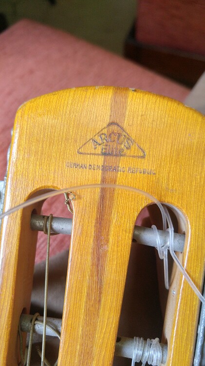

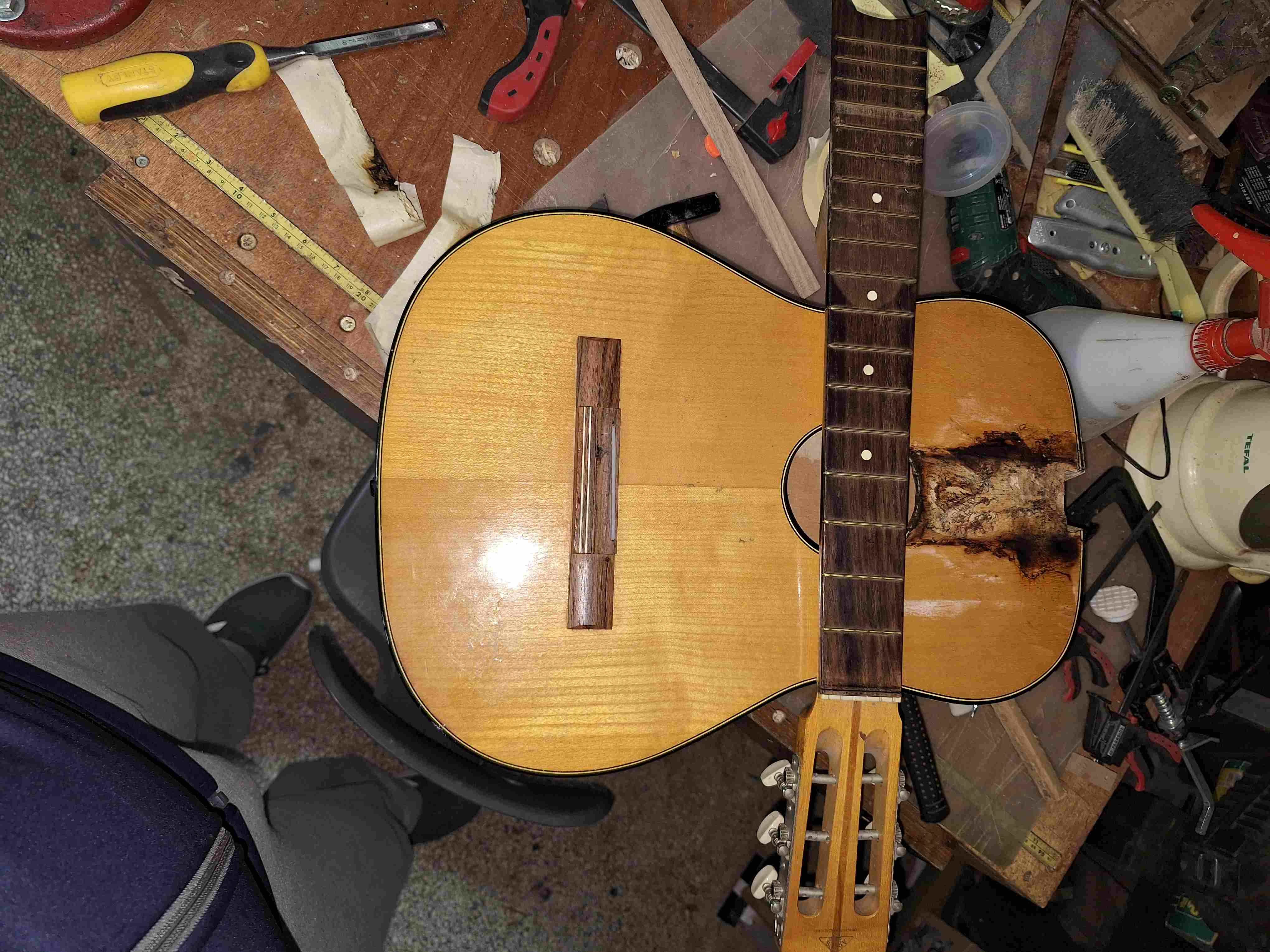

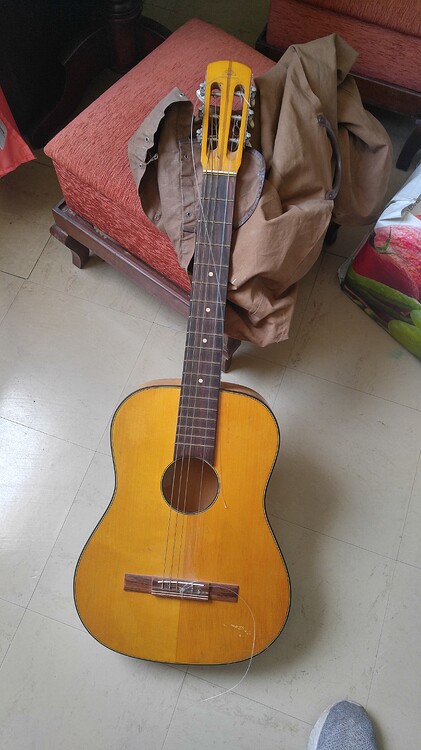

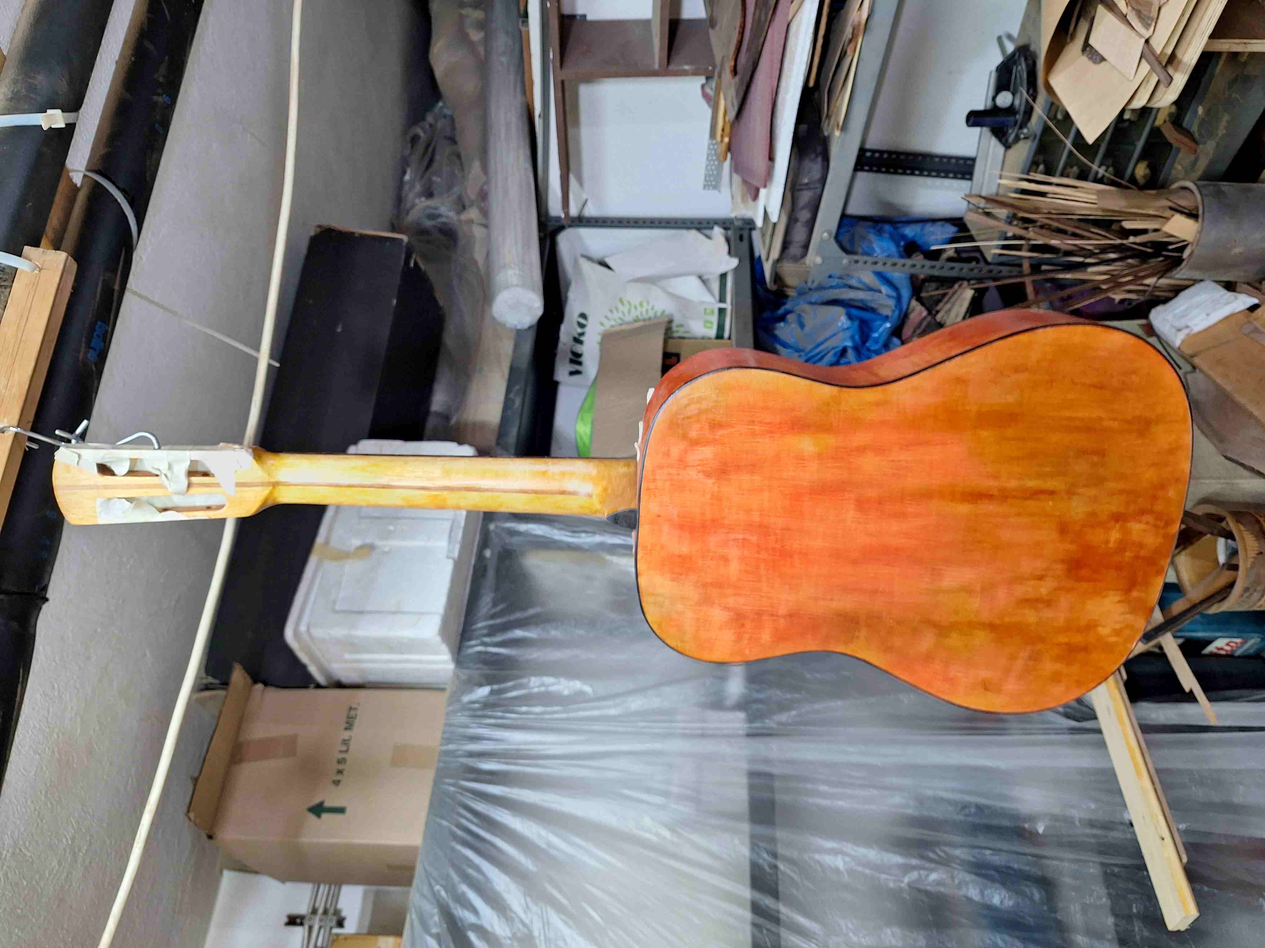

Εδώ και ακαιρό έφτασε αυτή η κιθάρα στα χέρια μου. Πρόκειται για μια κατασκευή από Ανατολική Γερμανία μάλλον από την δεκατερία του 1960. Το σκάφος είναι από μασίφ έλατο το καπάκι ((bookmatched), πλαϊνά από κελεμπέκι σγουρό, πλάτη μάλλον από κόντρα πλακέ με μονοκόμματο καπλαμά κελεμπέκι μουαρέ. Το μάνικο από κελεμπέκι με κόντρα παλίσανδρο και ταστιέρα από παλίσανδρο.
Κλίμακα 63 εκ. Χαρακτηριστικό είναι η φαρδιά για ακουστική ταστιέρα 50 χιλιοστά φάρδος και καβωαλάρης τύπου κλασσσικής (χωρίς pins). Καμάρια παράλληλα όπως οι λαϊκές κιθάρες.

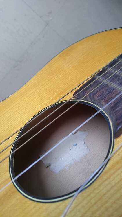

Η κιθάρα είχε μισοξεκολλημένο τακούνι με συνέπεια να έχει γυρίσει μάνικο πιέζιντας το καπάκι στην ένωση και δημιουργώώντας ένα βούλιαγμα 2.5-3 χιλιοστά.

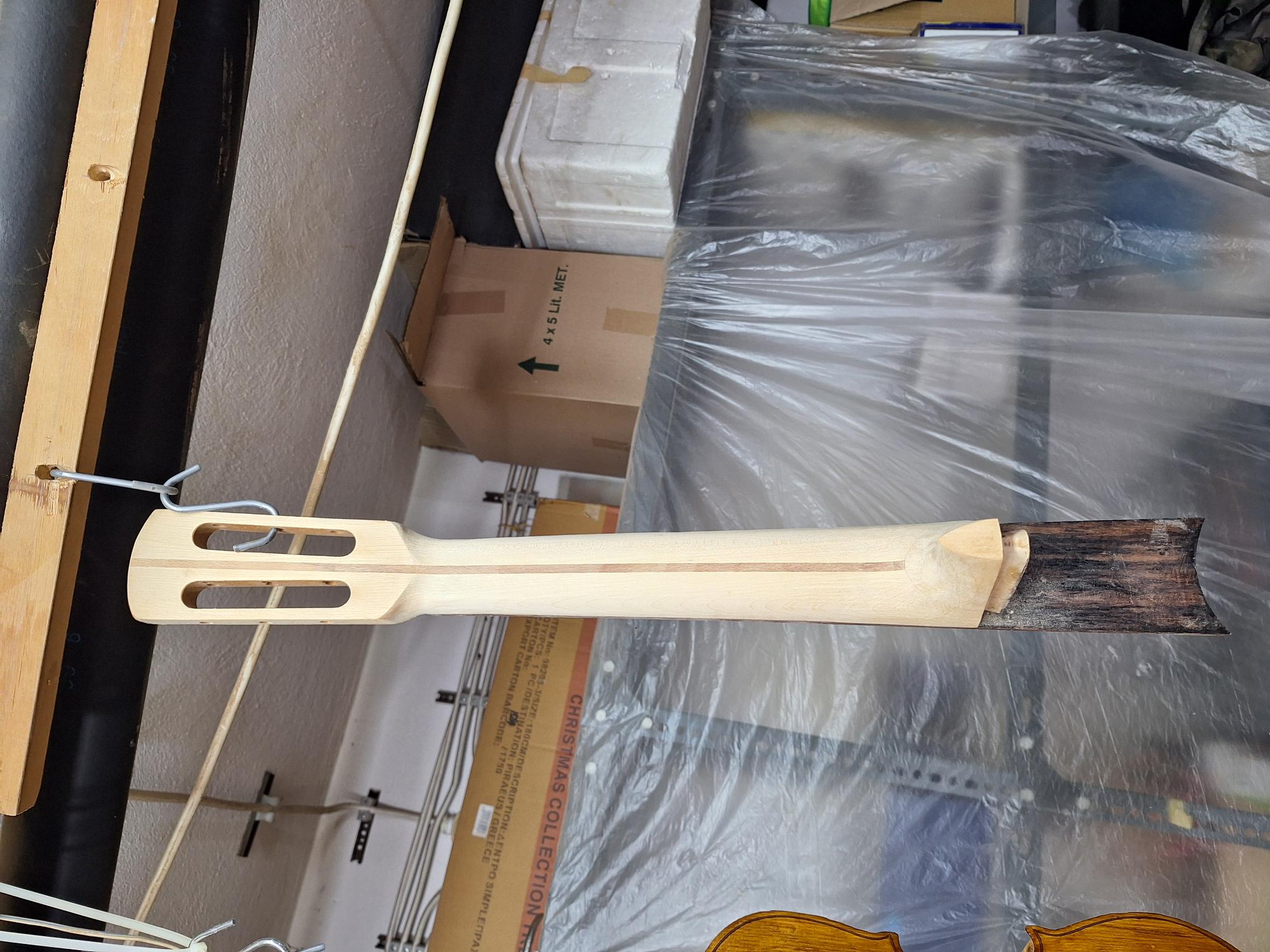

Αρχικά ξεκολλήθηκε το μάνικογια να μπει πλέον με σωστή κλίση.
Συνέχεια συντόμως....

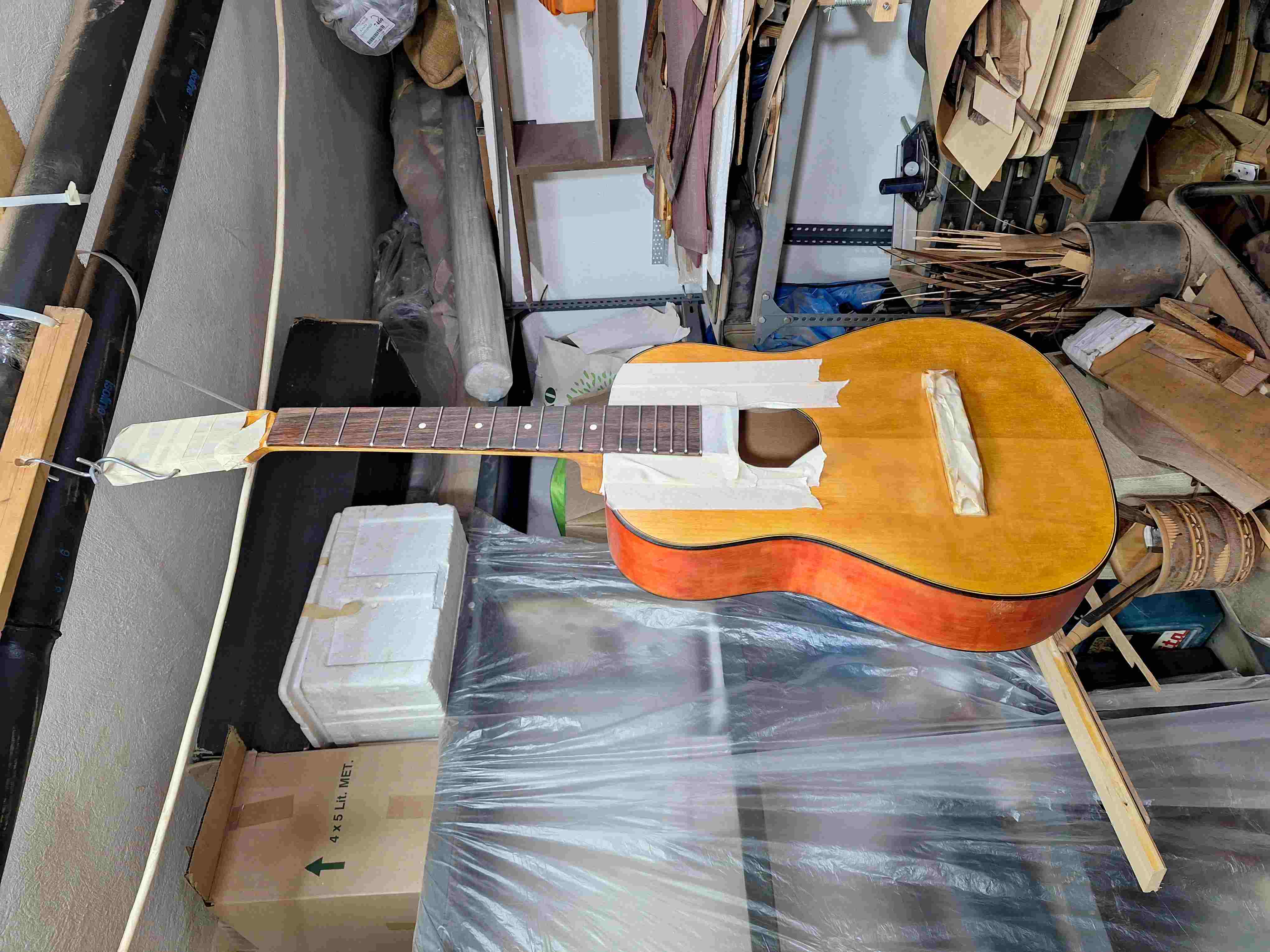

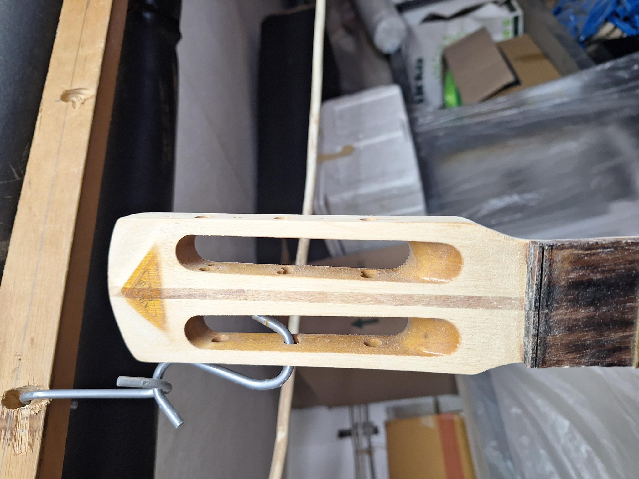

Η δουλειά προχωράει. Αφού ξεκολλήθηκε το μπράτσο καθάρισα τις κόλλες που απέμειναν τόσο στον τάκο όσο και στο τακούνι. Ο τάκος τελικά είχε ένα σκίσιμο το οποίο κολλήθηκε. Εσωτερικά έβαλα εσωτερικά ενίσχυση στον τάκο με δύο τακάκια αριστερά-δεξιά του τάκου. Με τις εργασίες και πιο λεπτομερή επιθεώρηση αποκαλύφθηκε ότι όλη η κιθάρα δεν είναι μασίφ αλλά καλυμένη με καπλαμάδες. Δεν είναι κόντρα πλακέ λογικά το υπόστρωμα αλλά κάποιο μασίφ ξύλο (ίσως κερασιά, οξιά - δεν μπορώ να πω με σιγουριά από το σόκορο). Με καπλαμά κελεμπέκι μουαρέ στα πλαϊνά, κελεμπέκι απλό στην πλάτη και έλατο bookmatched στο καπάκι.

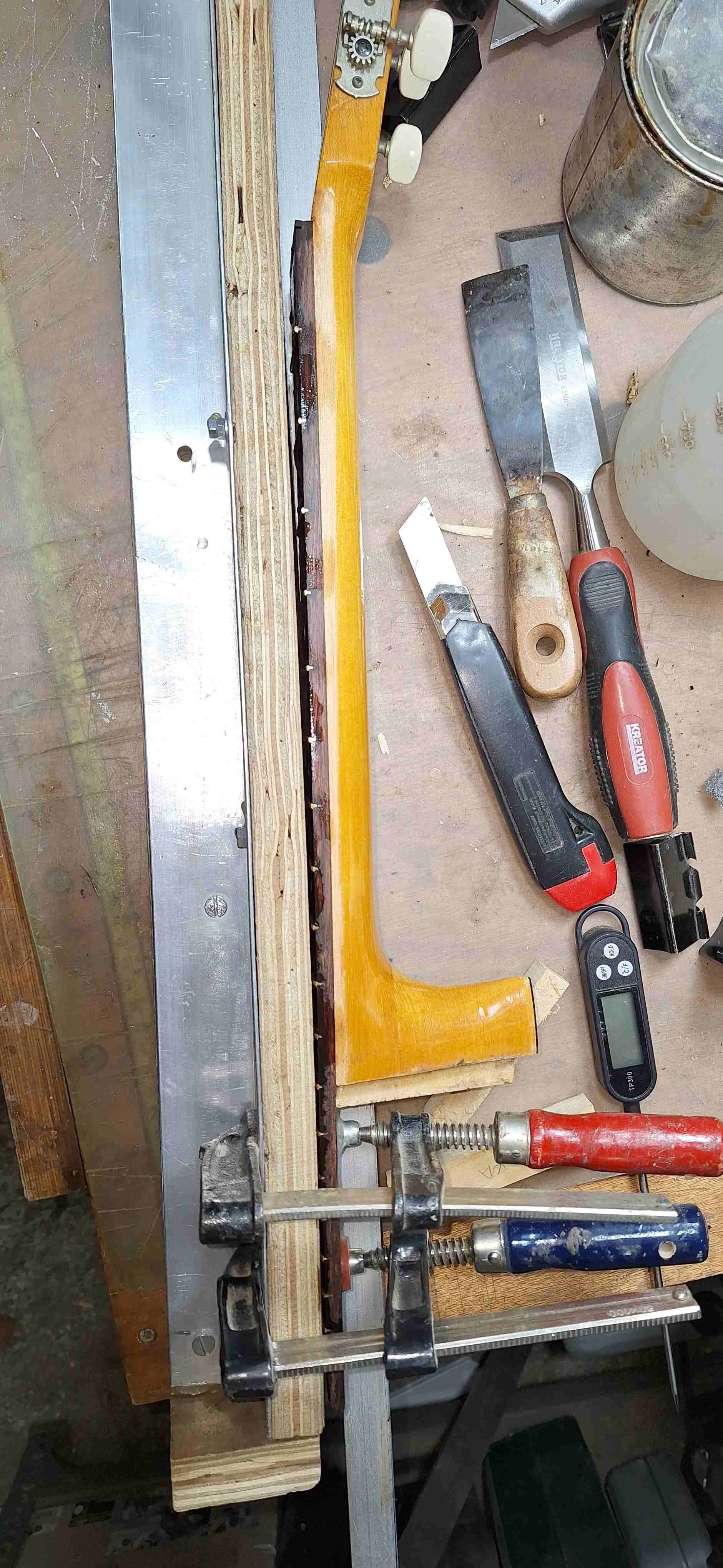

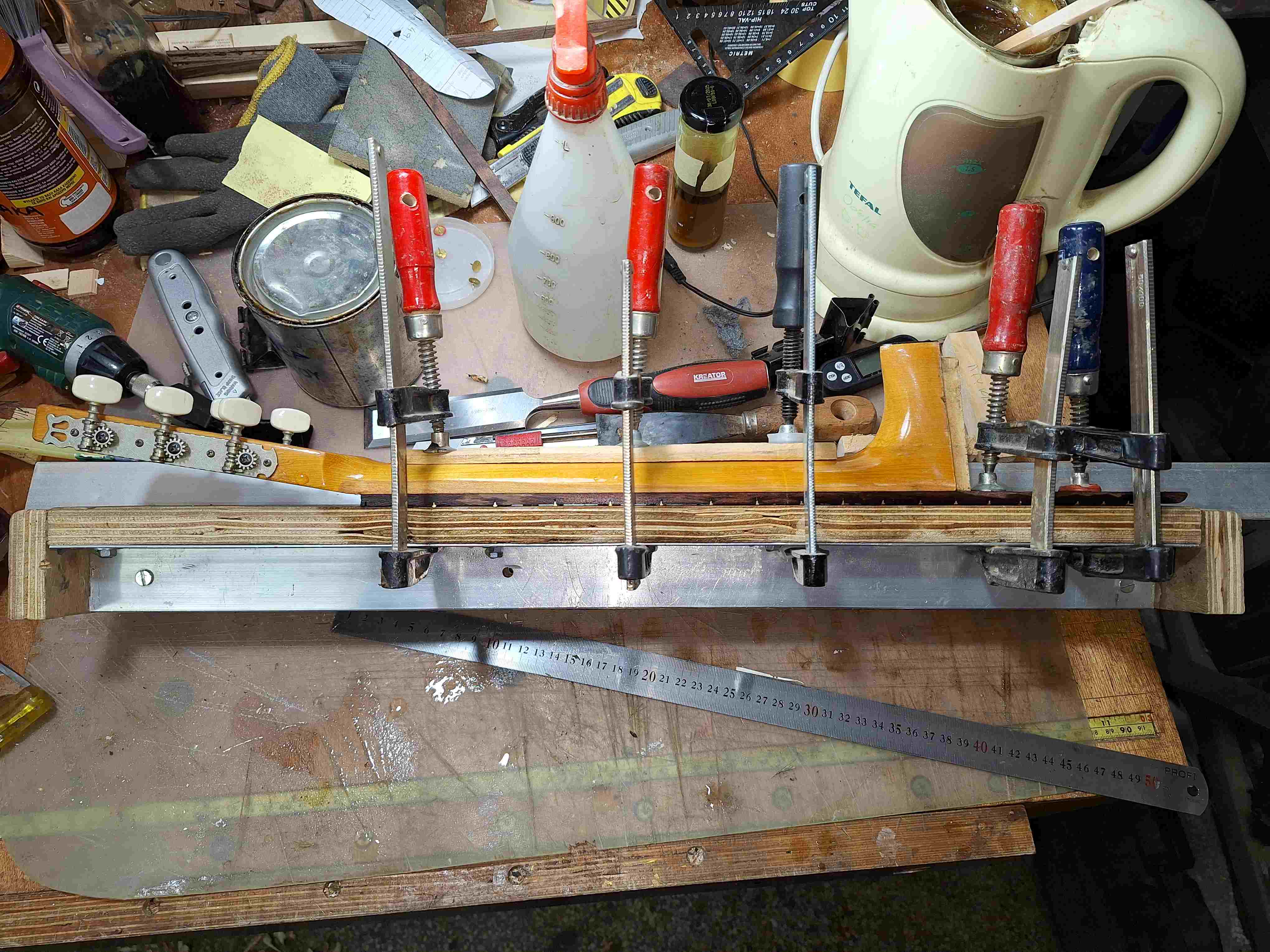

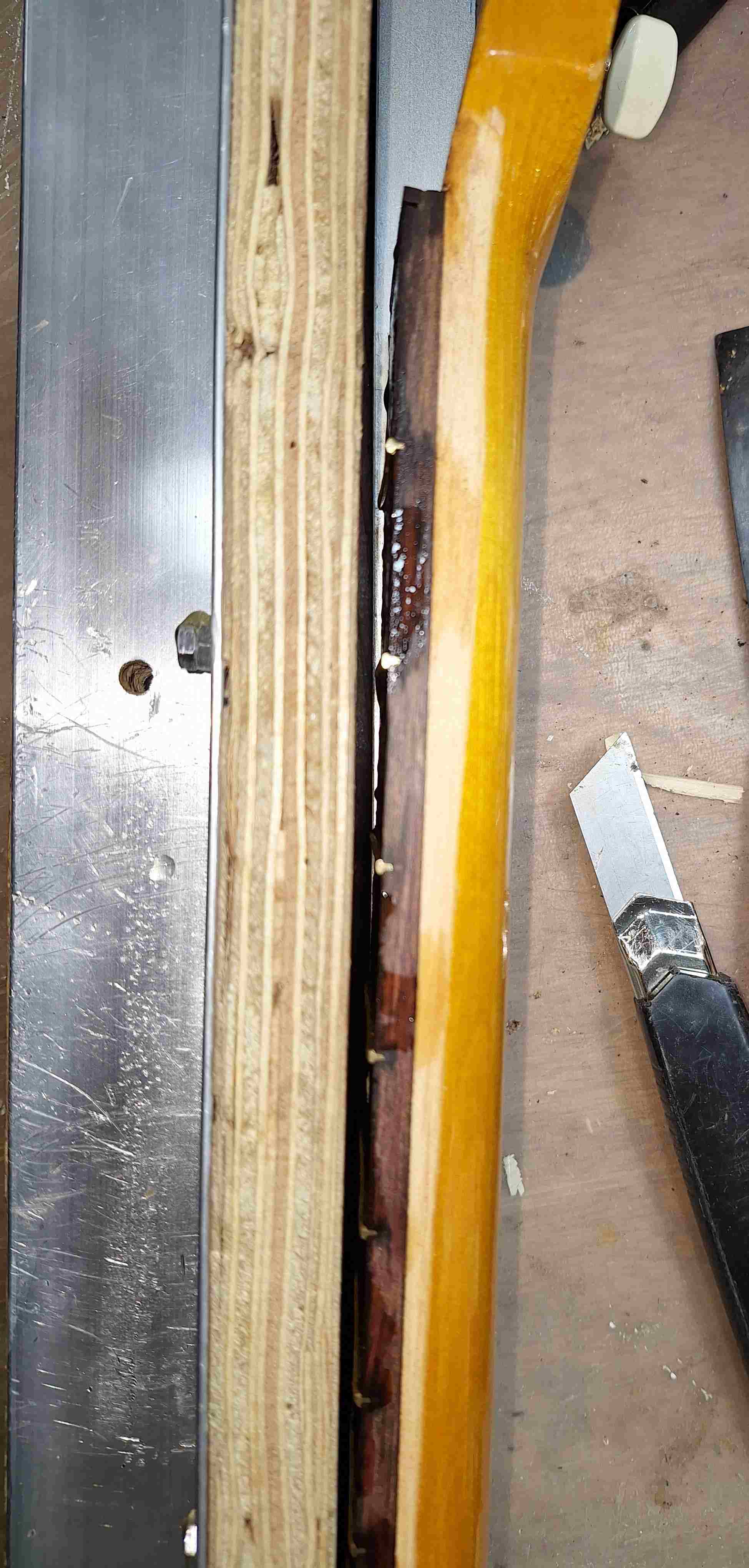

Η επόμενη ενέργεια είναι στο ίσιωμα της ταστιέρας. Αφού την έβρεξα την έσφιξα σε επίπεδη επιφάνεια και τη ζέστανα με το θερμοπίστολο. Θα μείνει μέρες έτσι για να επανέρθει. Αν όχι, θα δούμε τι θα κάνουμε.
Τέλος, μιας και όποιος κιθαρίστας την έπιασε στα χέρια του μου παραπονέθηκε πως το μπράτσο είναι φαρδύ για ακουστική οπότε του μίκρυνα το πλάτος, έτσι όπως ήτανε με την ταστιέρα και τα τάστα. Στηνένωση στο καράολο από 50 χιλισοτά το κατέβασα στα 45 χιλιοστά. κρατώντας στο ίδιο πλάτος το τελείωμα της.
Στις δύο φωτογραφίες, φαίνεται πως σφίγγοντας την ελέυθερη άκρη της ταστιέρας δεν είναι ευθεία αλλά η άλλη μερία σηκώνεται περιπου 3 χιλιοστά (όσο περίπου και η βύθιση του καπακιού.
Μετά την αφαίρεση της ταστιέρας το καπάκι επανήλθε στην ευθεία από το βύθισμα που είχε πριν αφαιρεθεί η ταστιέρα. Θα δω μήπως θα πρέπει να μπει κάποια επιπλέον ενίσχυσηπίσω από το υπάρχον καμάρι.

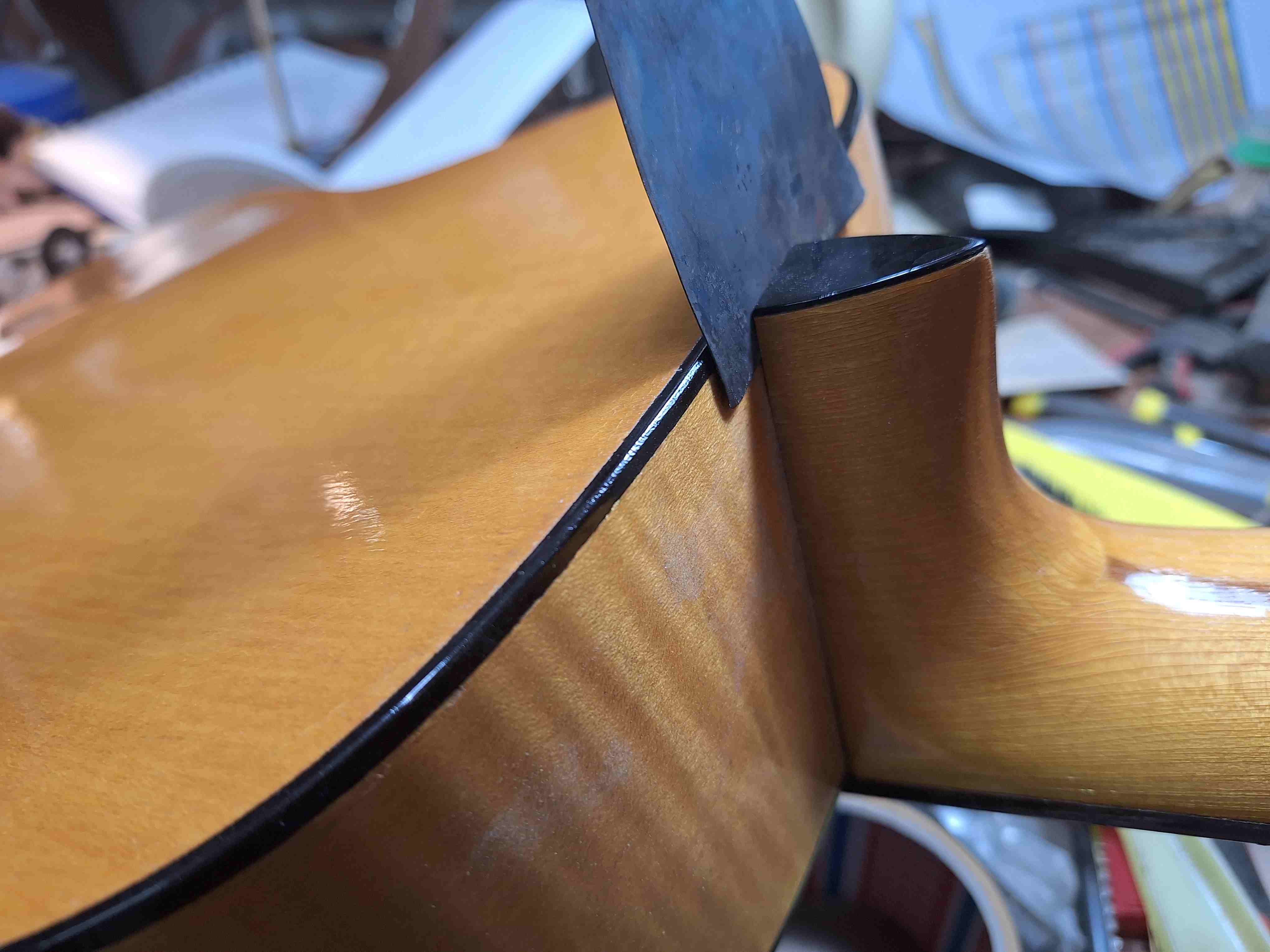

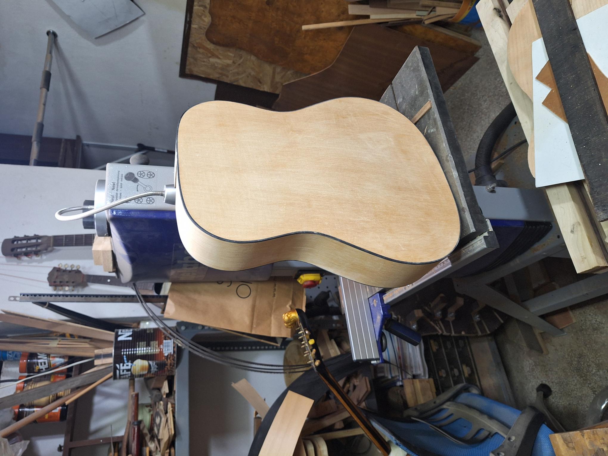

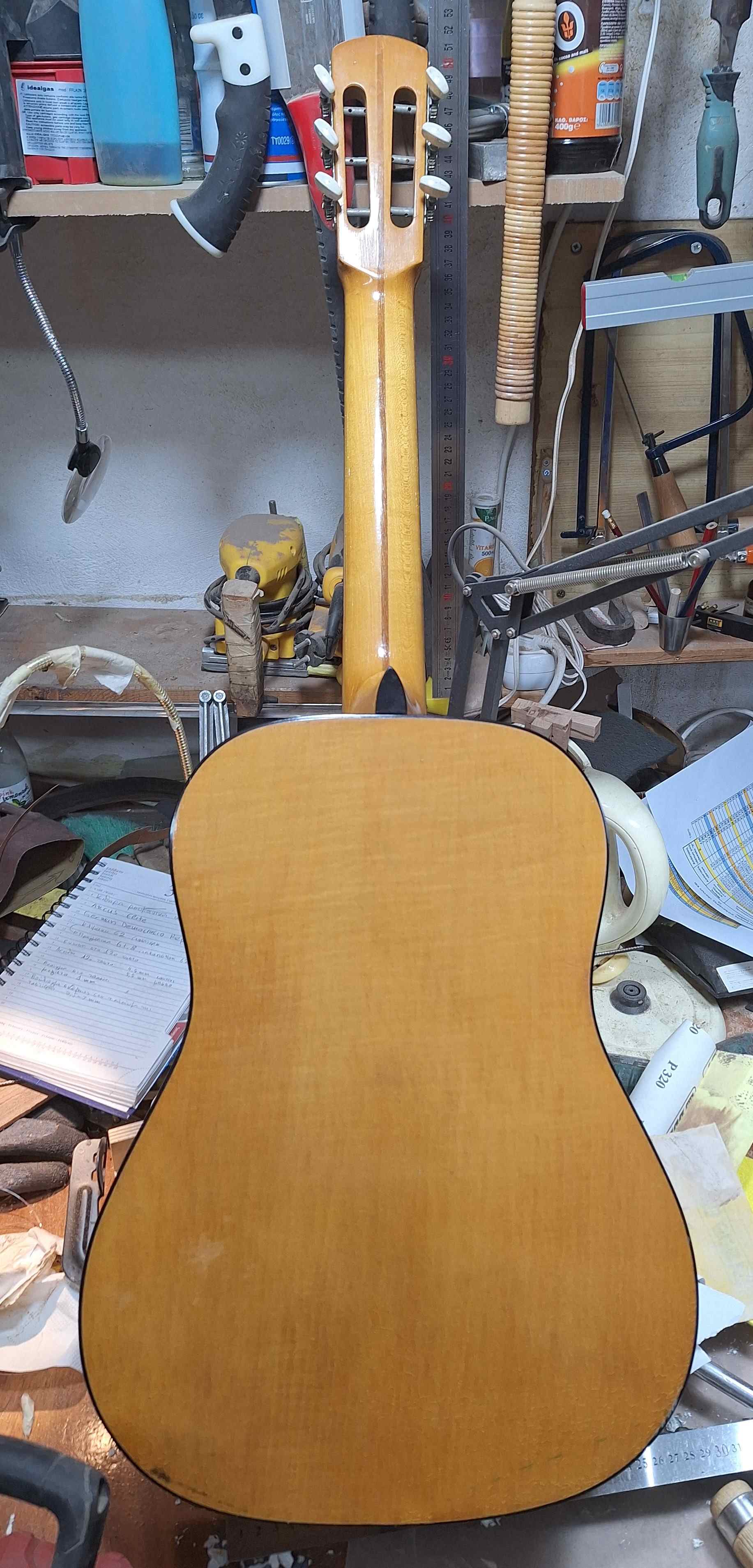

Αφου με παιδεψε αρκετα καταφερα και ταιριαξα σωατα το μορσο δινοντας την σωστη κλιση.
 Πριν προχωρησω στο κολλημα του μπρατσου, τελειωσα με την μορφοποιηση του μανικου, αφαιρεσα τα βερνικια απο μανικο και σωμα. Κρατησα οσο καλυτερα μπορουσα το εγχαραγκτο σημα της κιθαρας.  Η αφαιρεση των βερνικιων με παιδεψε πολυ καθως ηταν μεγαλο το παχος τους και σκληρο το βερνικι. Ταυοχρονα μιας και μιλαμε για καπλαμαδες θελει πολυ προσοχη μην ξετρυπησει. Το τδψιμο στο καπακι δεν εχει ακομσολοκληρωθει. Θα το φτιαξω μετα τα κολληματα.
Σκεφτομαι να την περασω κοκκινο βερνικι αλλα ακομα δεν το εχω αποφασισει.

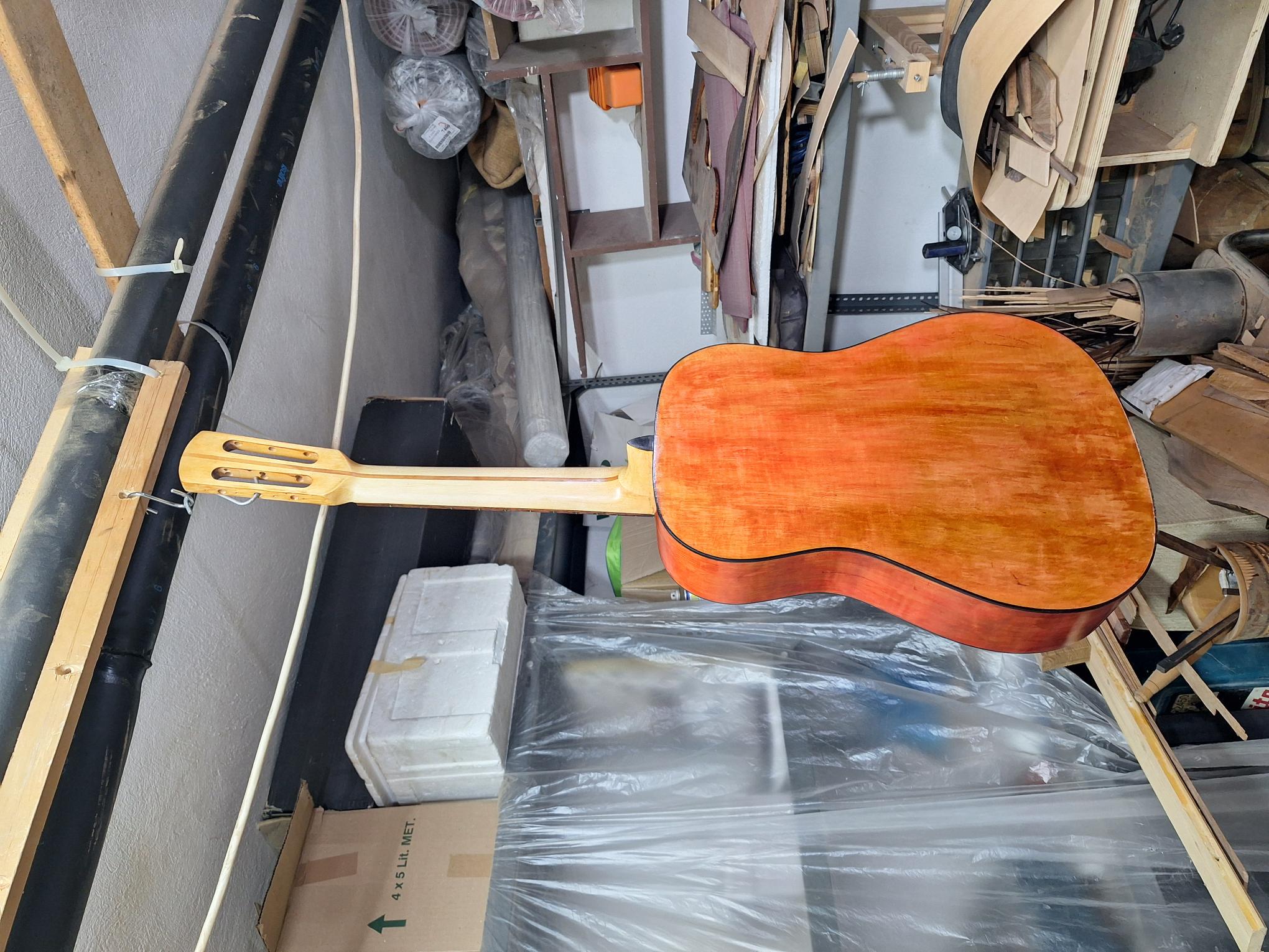

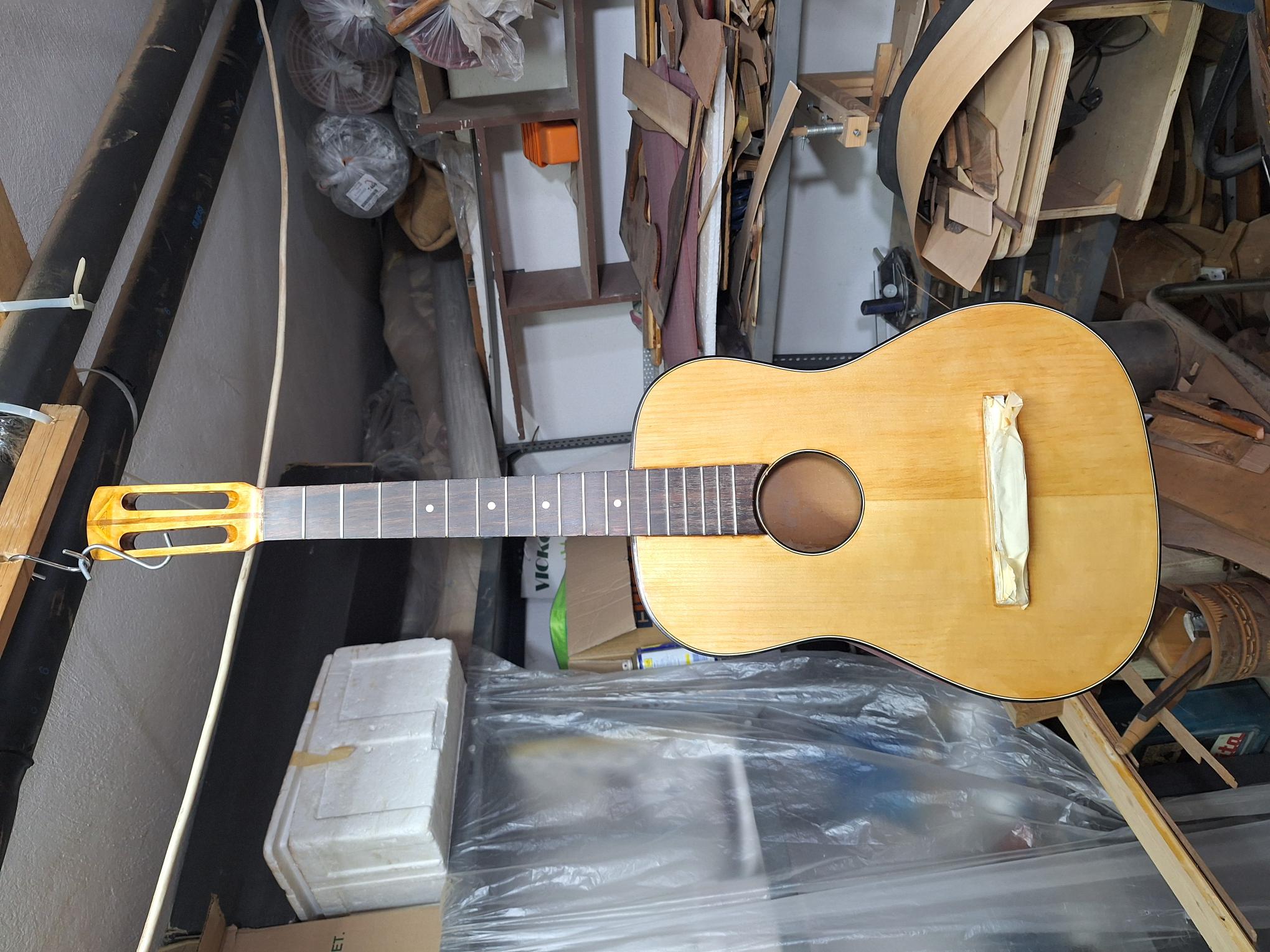

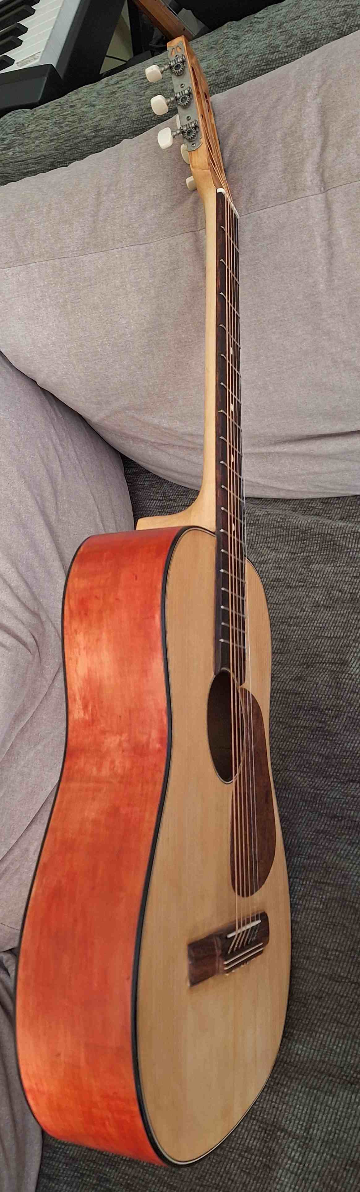

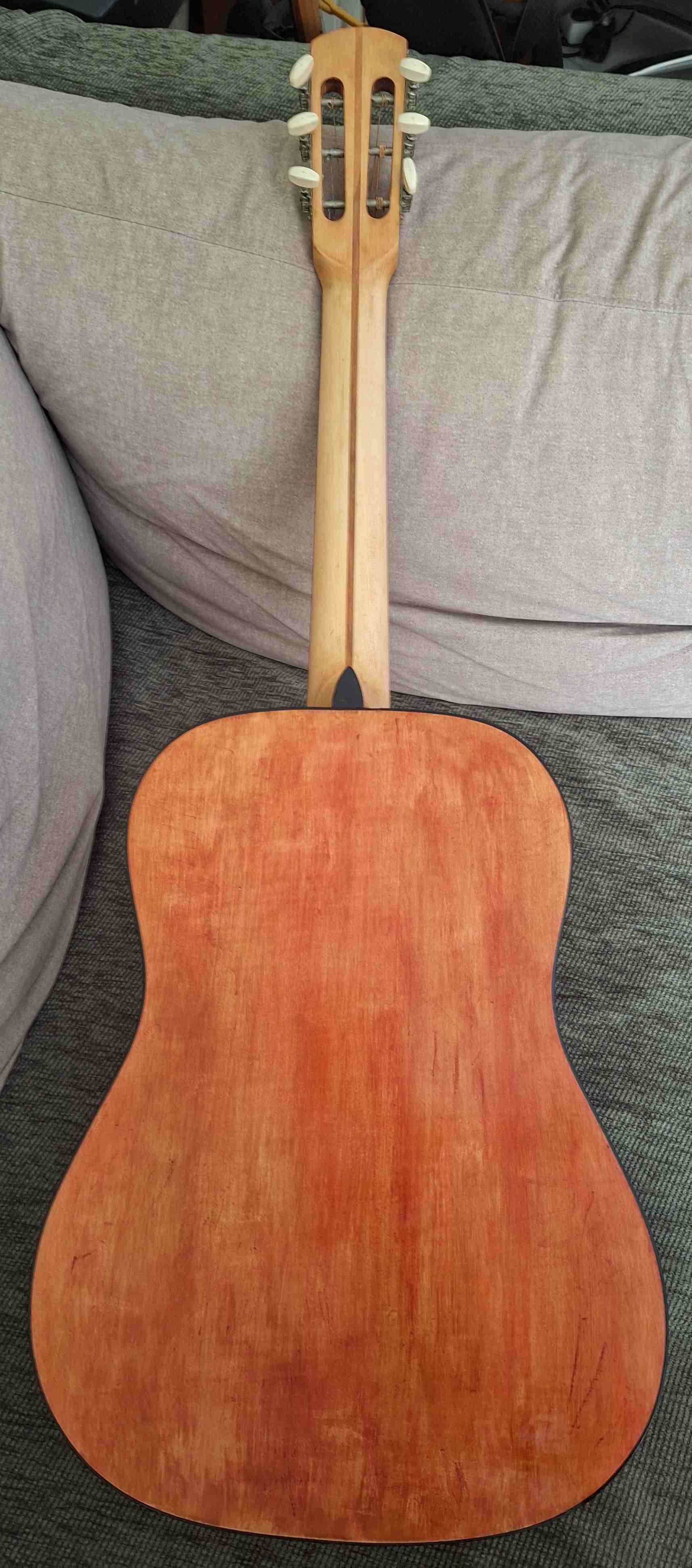

Τελικά η κιθάρα επιχρωαμτίστηκε κόκκινη. Χρησιμοποιήθηκε γομαλάκα με χρωστική κόκκινη και κουρκουμάς.
Περάστηκε μετά σήλερ νίτρου και περιμένει για τριψίματα και λούστρα.

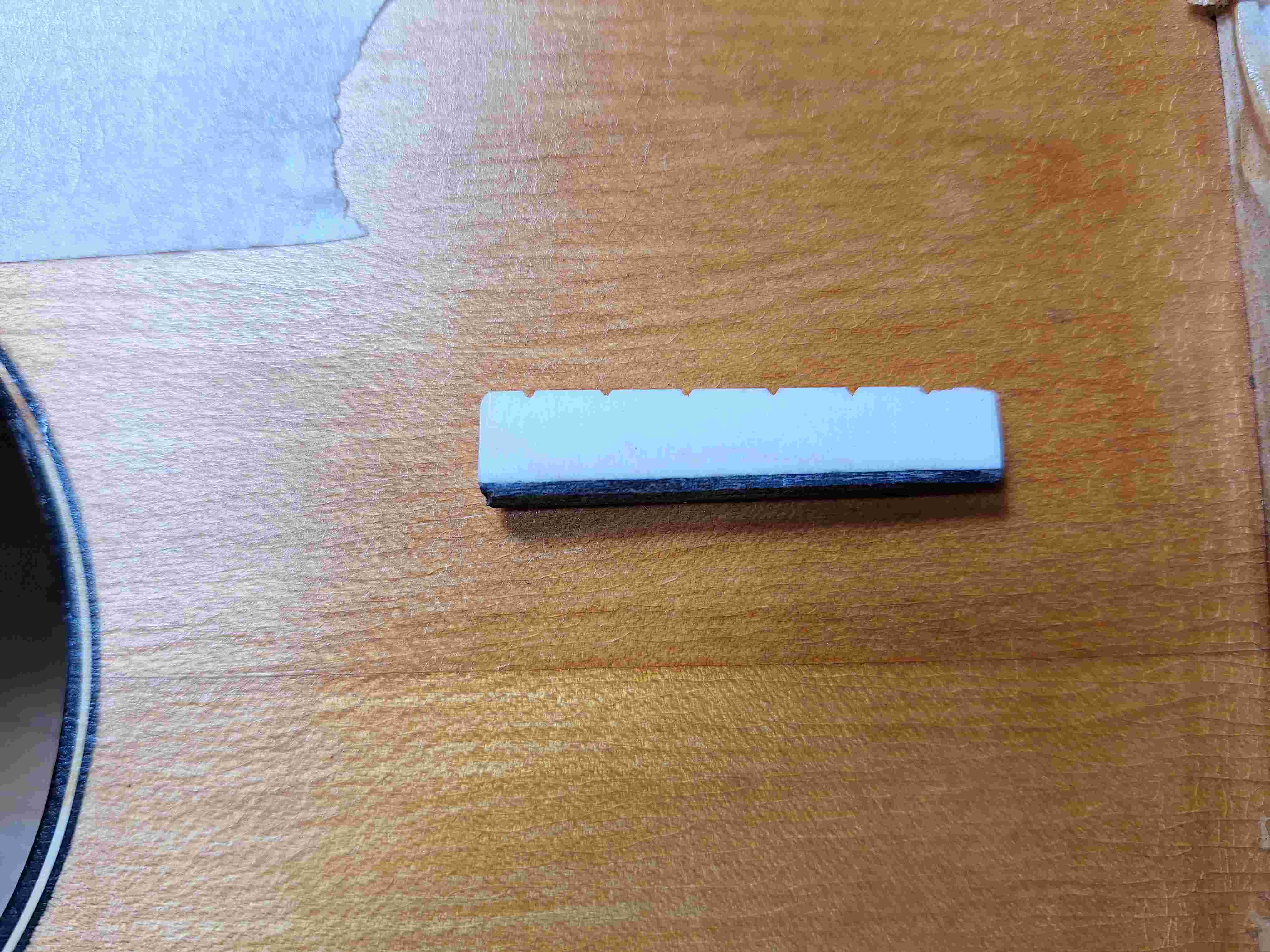

Πριν τα λούστρα έπρεπε να διορθωθεί η ταστιέρα που δεν επανήρθε στο 100% παρά τις πολλές προσπάθειες μου καθώς έπρεπε να δωθεί η σωστή κλίση του μάνικου, ή θα έκανε μια ''καμπούρα'' ή θα έπρεπε να βγει μια σφήνα από κάτω για την ευθεία. Έτσι προτίμησα να τρίψω ταστιέρα και να την φέρω την ευθεία σωστά. Βγήκαν λοιπόν τα τάστα τρίφτηκε η ταστιέρα και περάστηκαν νέα τάστα (5αρι με δόντι). Τέλος, αφαίρεσα το μηδενικό τάστο και έφτιαξα ένα κόκκαλο για να πατάνε οι χορδές. Θα τελειοποιηθεί μόλις τελειώσω με τα τάστα. Μετά τα τάστα θα πιάσω και τα λούστρα.

1ο χερι λουτρο μπαλας.
Αντε να τελειωνουμε με τις επισκευες που μας φαγανε ολη την ενεργεια και αφησα πισω νεα καταακευη στην μεση.

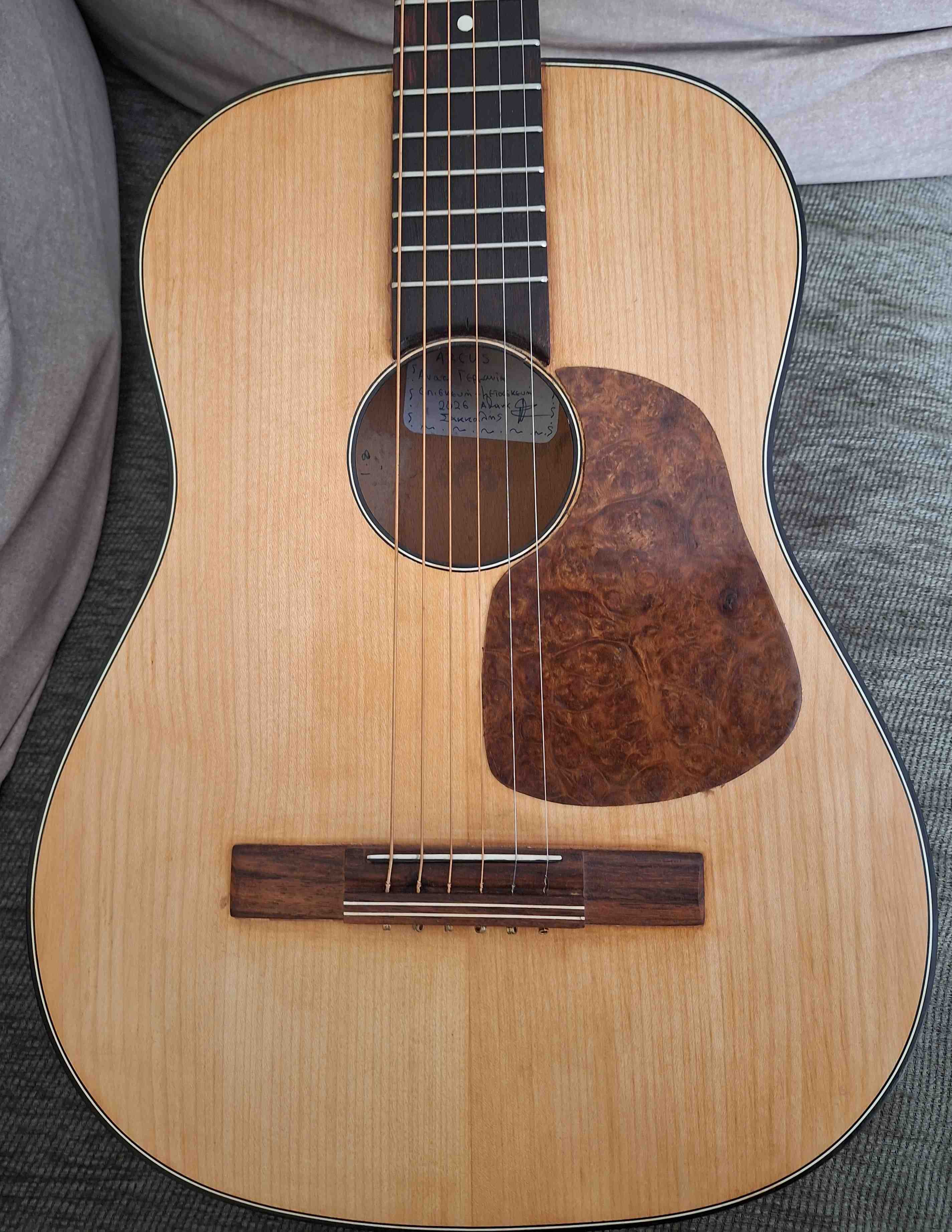

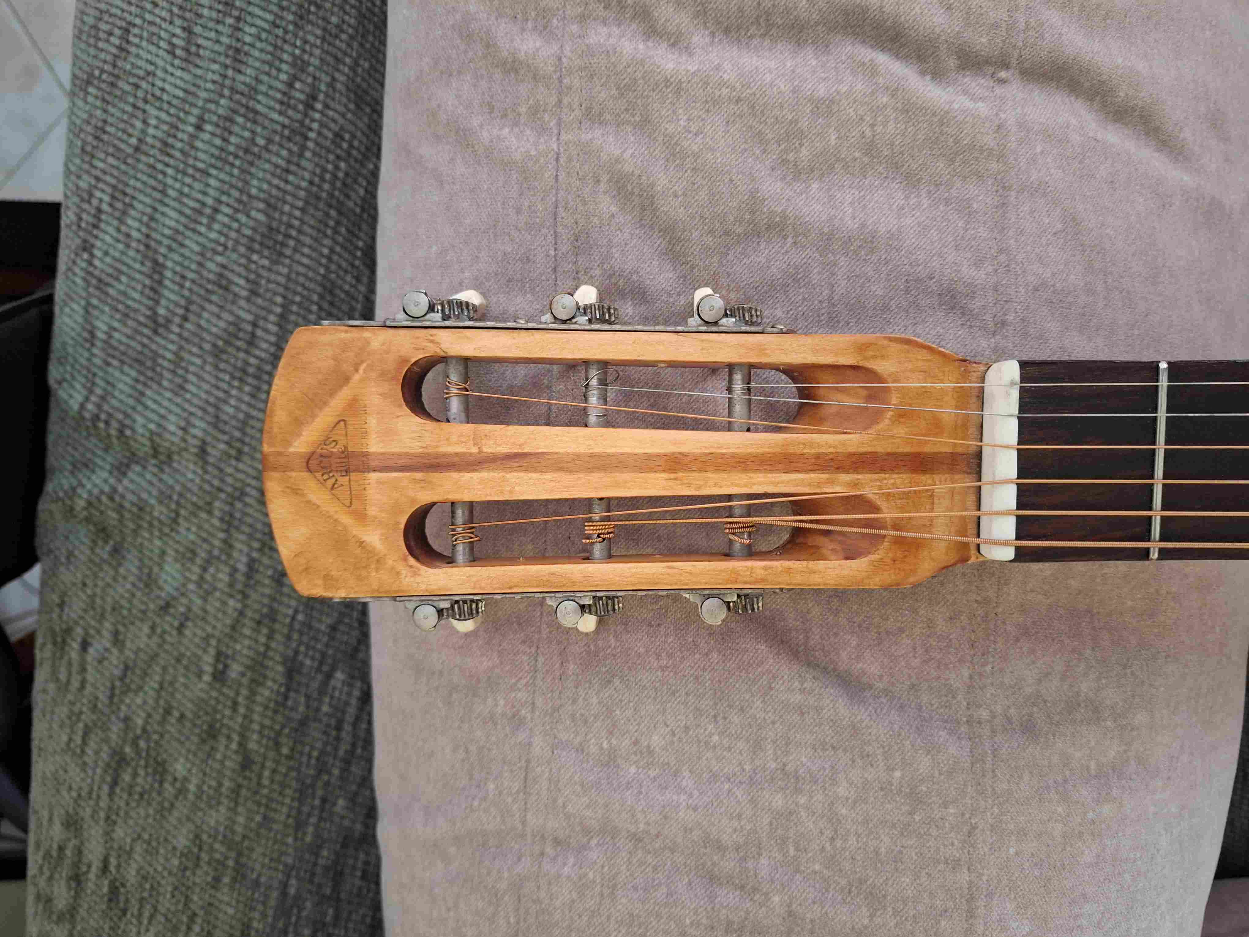

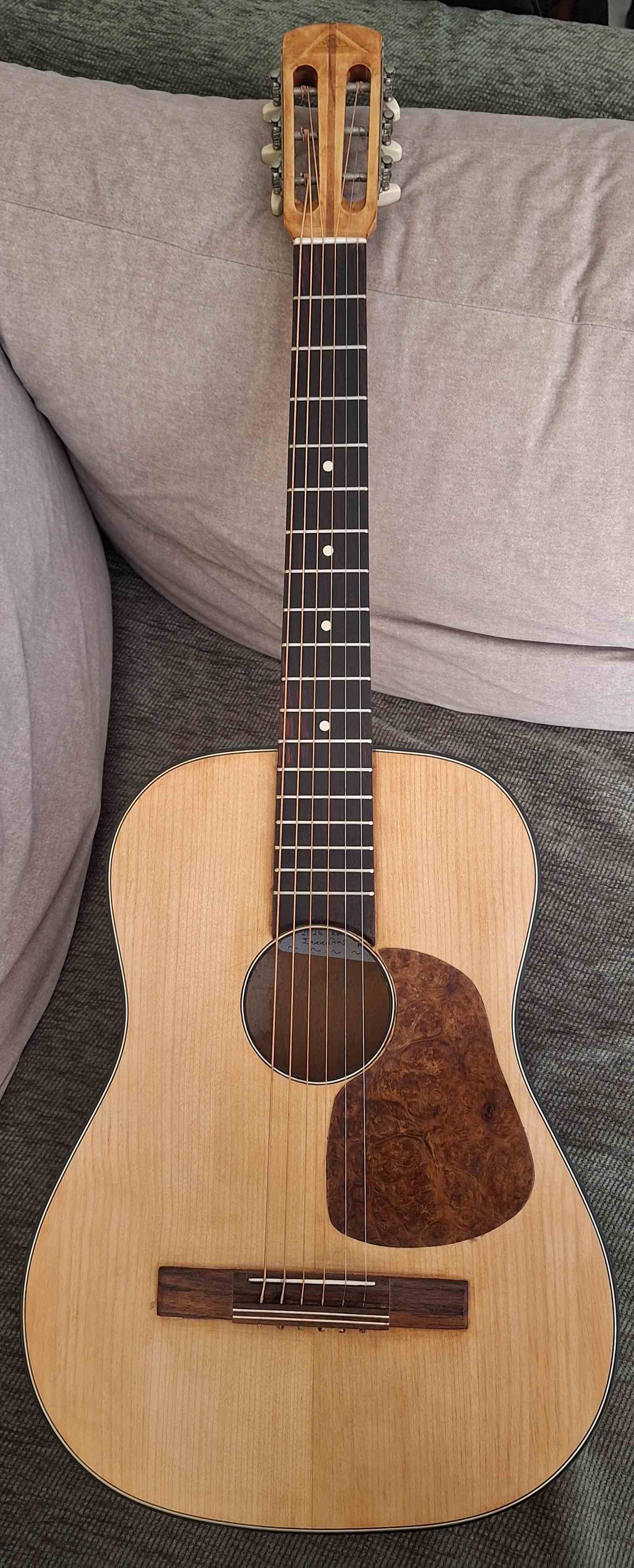

Η επισκευή ολοκληρώθηκε. Η κιθάρα έβγαλε καλύτερο ήχο από αυτόν που περίμενα. Τελικά βγήκε ένα μικρό βολικό κιθάράκι, με καθαρό δυνατό ήχο. Παρόλο που έχει παράλληλα καμάρια δεν μου κάνει για τυπικό ρεμπετοκίθαρο. Η πεναριά είναι μία δική μου προσθήκη  (δεν είχε καθόλου αρχικά) από καπλαμά ρίζα κολλημένο με βενζινόκολλα. Τα λούστρα είναι λούστρο μπάλας μετά από σήλερ νίτρου. Αντικαταστάηκε το αρχικό μηδενικό τάστο με κόκκαλο καθώς και το πλαστικό ''κοκκαλάκι'' του καβαλάρη με κανονικο κόκκαλο. Το νέο κόκκαλο βγήκε λίγο πιο ψηλό από το αρχικό. Ο καβαλάρης έμεινε όπως ήτανε κολλημένος. Λόγω του στενέματος του μάνικου και μία μικρή αλλαγή στην κλίση του με την επανακόλληση άλλαξαν τα κέντρα του κανβαλάρη περίπου ένα χιλιοστό. Για να μην ανοίγω επιπλέον δουλειές, 'διατήρησα τις αρχικές τρύπες για τις χορδές με συνέπεια από την τρύπα στο κόκκαλο οι χορδές να βαίνουν λίγο λοξά μέχρι το κόκκαλο.Περάστηκαν χορδές pyramid phosphor bronze (12αρα στο καντίνι).
Ένα πρώτο δείγμα ήχου από εμένα τον άμπαλο καθώς ο επίσημος κιθαρίστας του σπιτιού αρνήθηκε να γράψουμε βίντεο πριν τελειώσει την εξεταστική.
