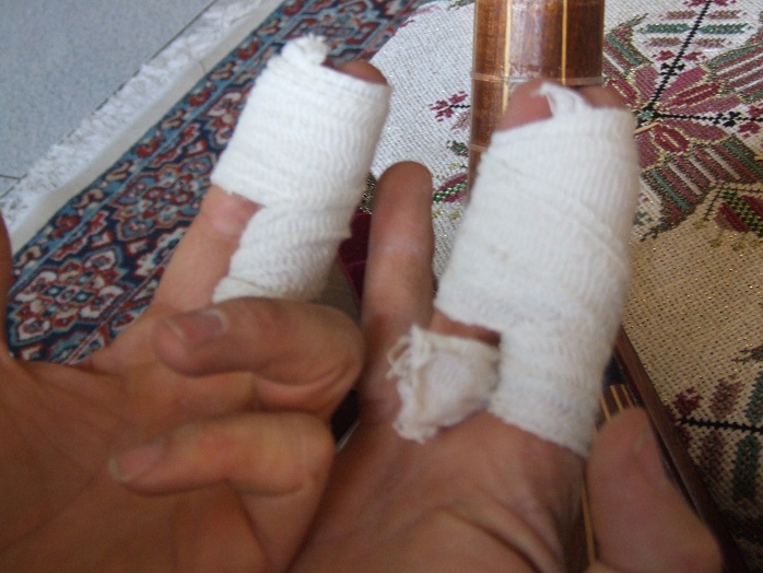

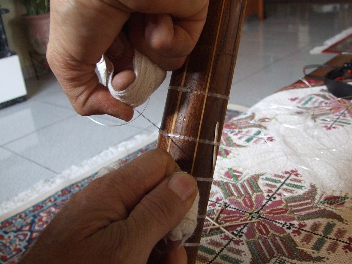

Τα εργαλεία και υλικά που χρειαζόμαστε είναι δύο κομμάτια ελαστικό επίδεσμο μήκους περίπου 40 εκ., μια οδοντογλυφίδα, ένα νυχοκόπτη και πετονιά πάχους 0,8 χιλ. σκληρή.
Εάν το μάνικο έχει το κατάλληλο κατά μήκος αυλάκι από την πάνω μεριά (στην κόλληση με την ταστιέρα) τότε δεν χρειαζόμαστε την οδοντογλυφίδα.
Κόβουμε ένα κομμάτι πετονιά περίπου 80-90 εκ.
Τυλίγουμε στα ακροδάχτυλά μας τους επιδέσμους ώστε να μπορούμε τυλίγοντας γύρω τους την πετονιά να σφίξουμε επαρκώς τον μπερντέ χωρίς να κόψουμε τα δάχτυλά μας.

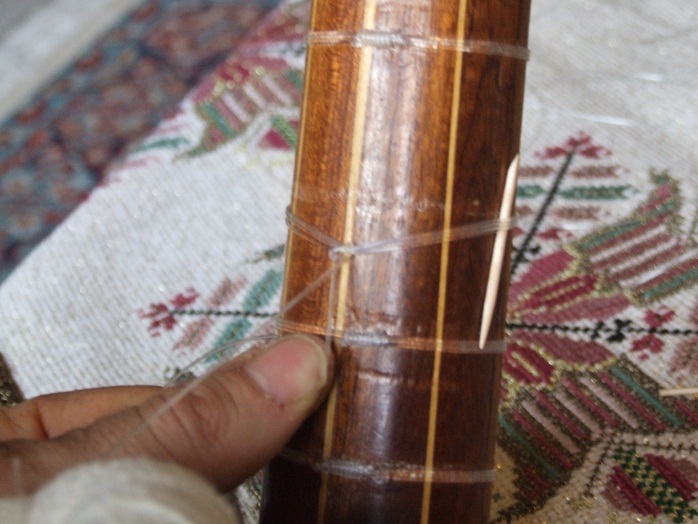

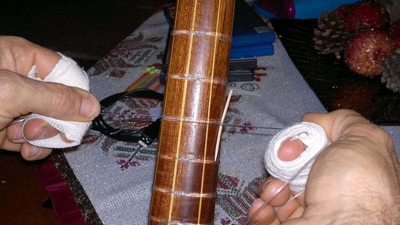

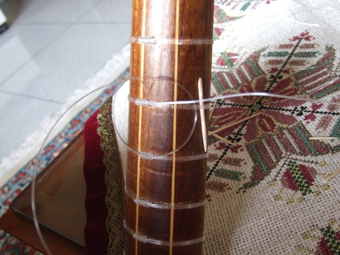

Τυλίγουμε τρεις φορές την πετονιά γύρω απ’ το μάνικο σύμφωνα με τη φορά των δεικτών του ρολογιού και βάζουμε την οδοντογλυφίδα ανάμεσα στην τριπλή πετονιά και το μάνικο έχοντας πιάσει την αριστερή άκρη με το αριστερό χέρι και τη δεξιά με το δεξί.
Προσέχουμε οι σπείρες καθ’ όλη τη διαδικασία να μην καβαλήσει η μία τις άλλες.

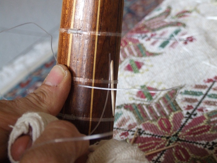

Φέρνουμε το δεξί χέρι από πάνω και αριστερά και το αριστερό από κάτω και δεξιά περιστρέφοντάς τα κατά 180⁰.

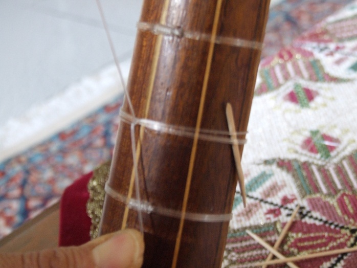

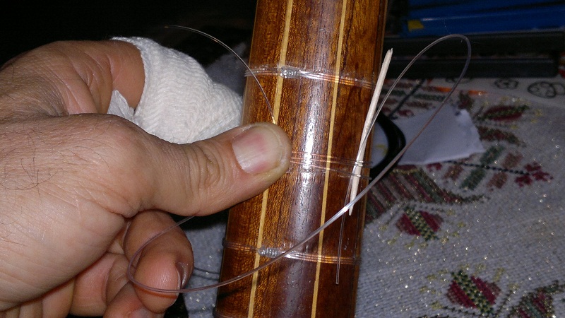

Πιέζουμε με τον αντίχειρα του αριστερού χεριού το σημείο στροφής της πετονιάς και περνάμε την κάτω άκρη (την αρχική αριστερή) κάτω από τον μπερντέ με φορά από πάνω προς τα κάτω. Στη συνέχεια τυλίγουμε τις δύο άκρες στα ακροδάχτυλά μας και σφίγγουμε όσο μπορούμε περισσότερο προσέχοντας ο κόμπος να είναι από πάνω.

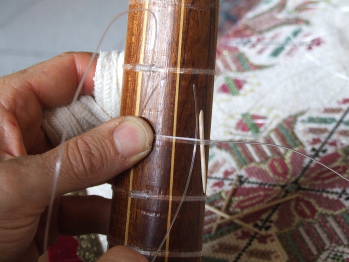

Ξαναπεριστρέφουμε τις άκρες, ξανασφίγγουμε και ξαναπερνάμε την κάτω άκρη ξανά κάτω απ’ τον μπερντέ αλλά με φορά από κάτω προς τα πάνω.

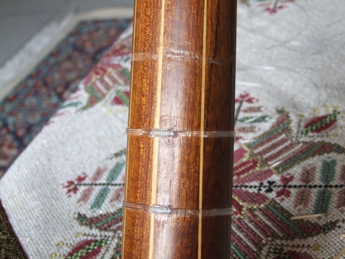

Το πόσες φορές θα τυλίξουμε από κάτω την άκρη, δηλαδή πόσο μακρύ θα είναι το "σαλάμι", είναι και θέμα αισθητικής. Σίγουρα όμως τουλάχιστον τέσσερεις. Κόβουμε τις άκρες με το νυχοκόπτη όσο μπορούμε κοντύτερα στο μπερτντέ, τον φέρνουμε ακριβώς στη θέση του, βγάζουμε την οδοντογλυφίδα και είναι έτοιμος.
