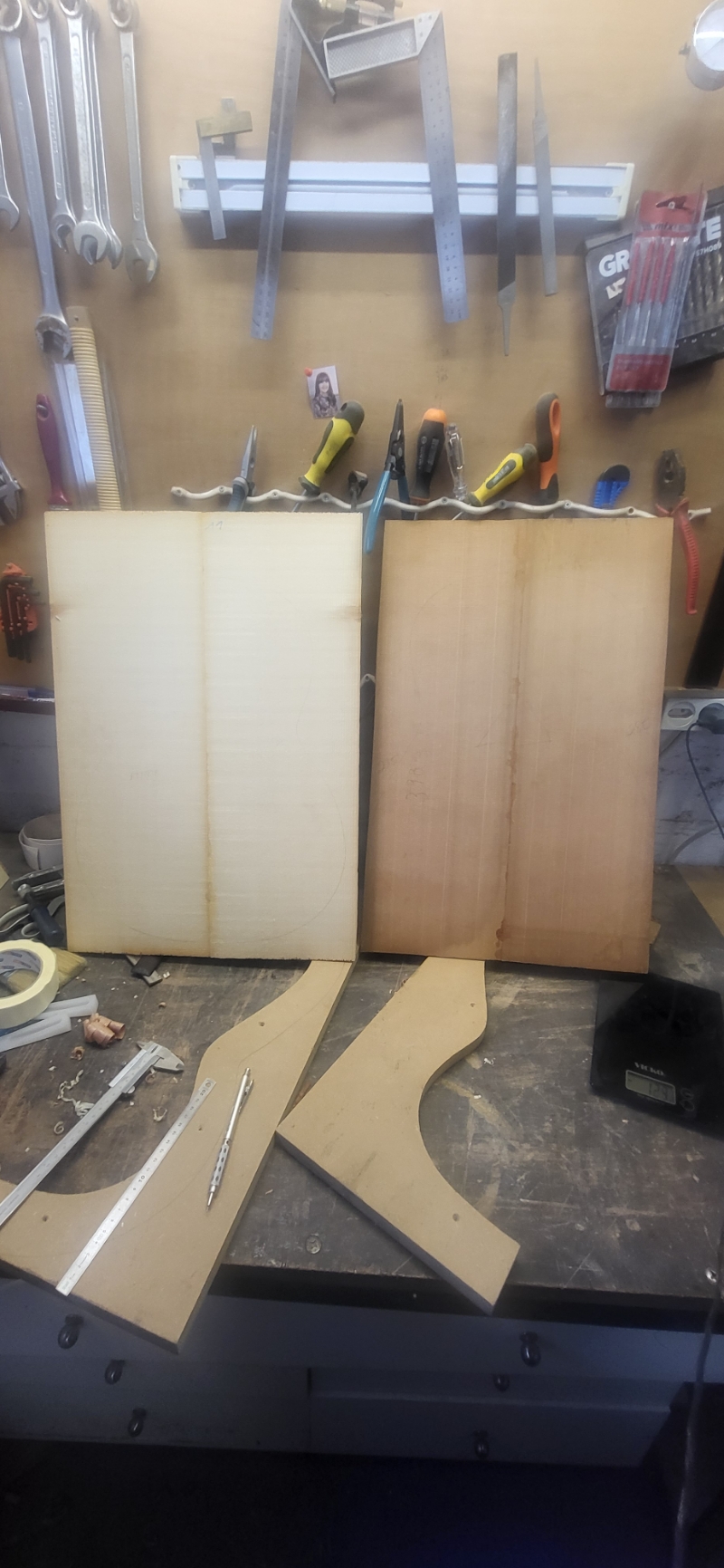

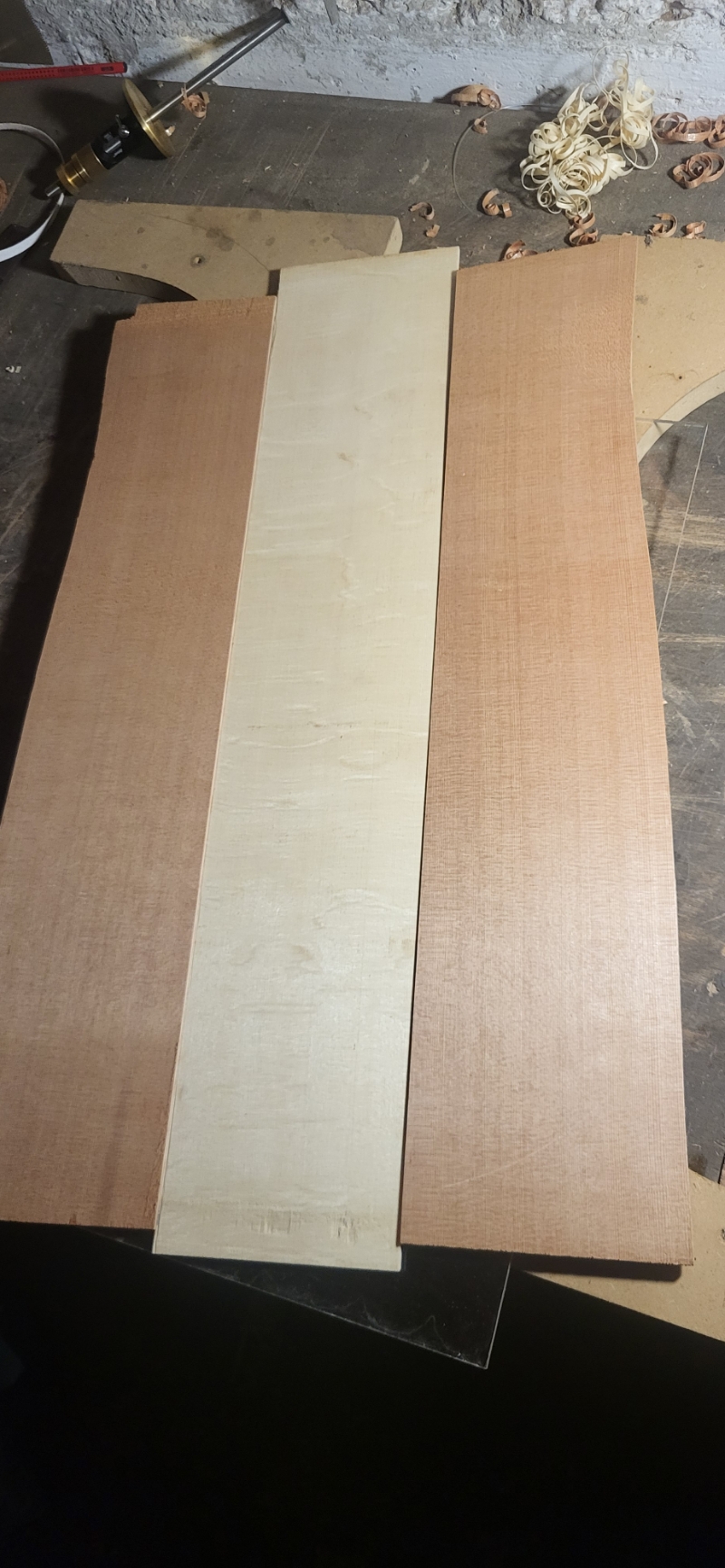

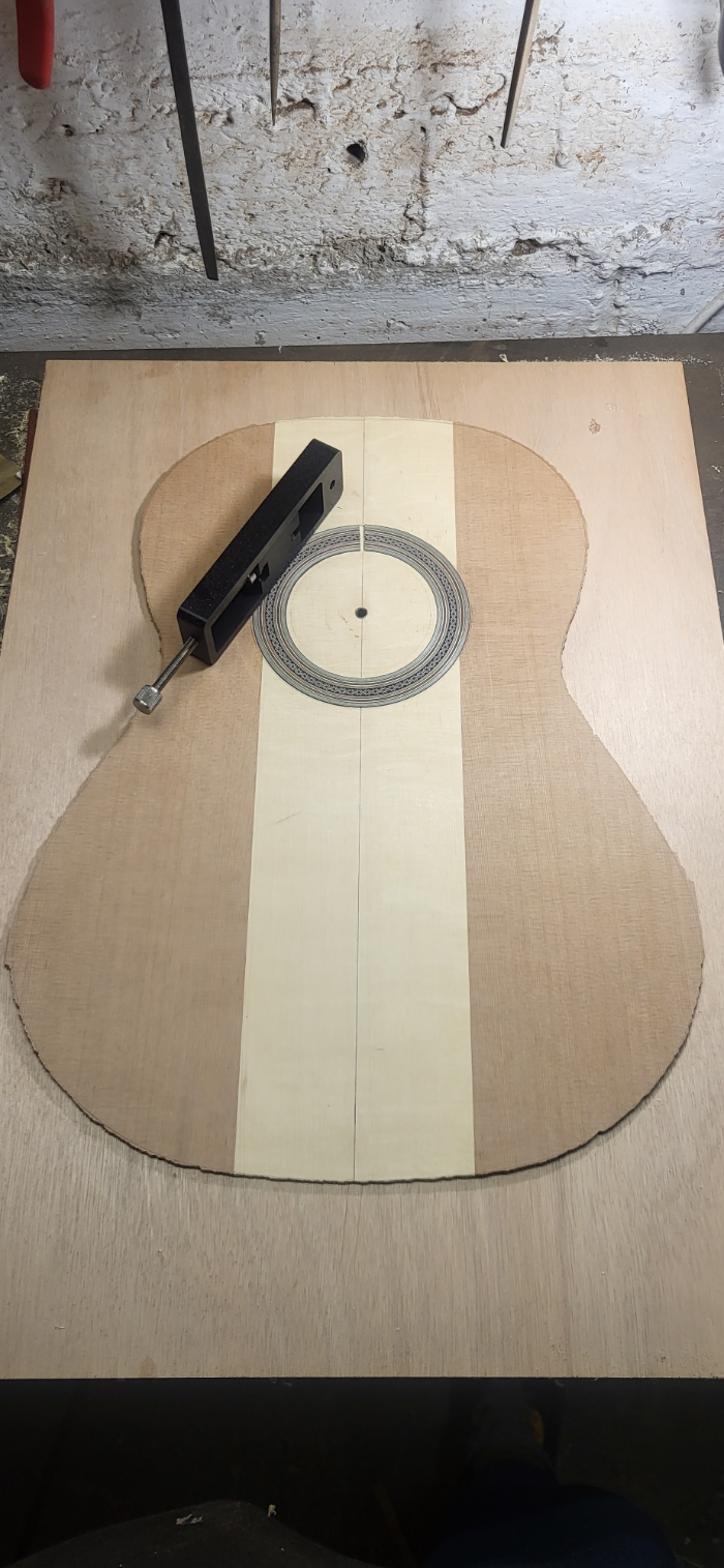

Καλησπέρα κι από μένα μετά από πολυυυυ καιρό! Θα παρουσιάσω την κατασκευη κάποιων καθαρών που έχω κατά νου.. Στη πορεία,μπορεί,να,εκθέσω και,δεδομένα και μετρήσεις για την κατασκευή τους..Μη πιστέψετε ότι είναι τίποτα μαγικό αριθμοί και προσπαθήσετε να κάνετε τα ίδια.. απλά είναι ο τρόπος μου.. ξεκινάμε!

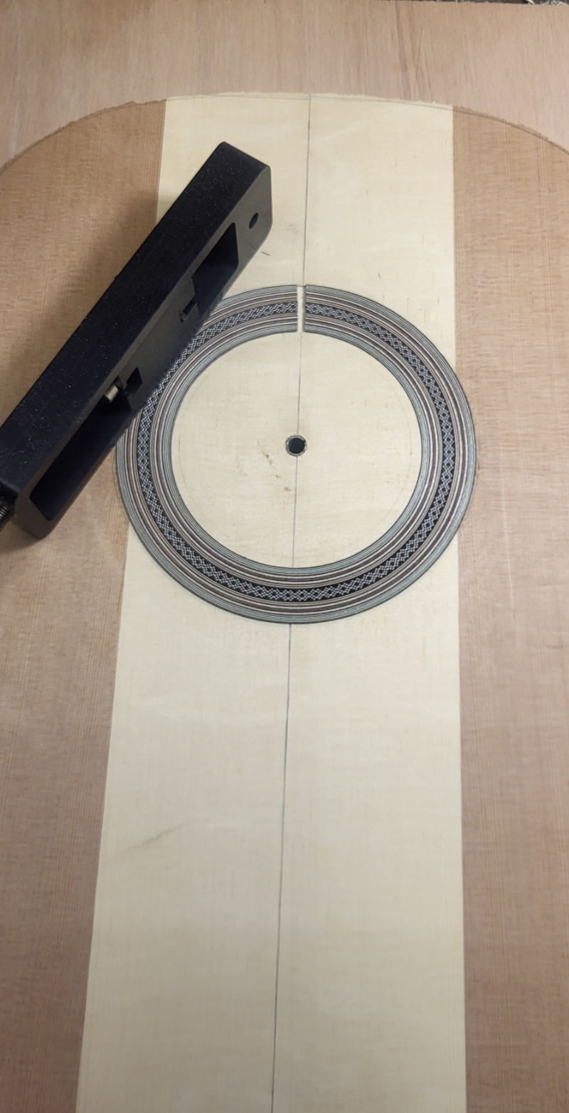

Έχουμε 1 καπακι ελατο με πυκνοτητα 365...ένα κεδρο με πυκνοτητα 395.. και ένα πειραματικό που μου έχει κάτσει στο λαιμό θα το προσπαθήσω στην τύχη και ότι βγει..εκτός αν,έρθει καμμια,βοήθεια εκ θαύματος!χαχαχα! Ένα καπάκι 3 μερη 2 κεδρινα με,πυκνοτητα 320 και ένα ελατο bearclaw 380 πυκνοτητα.. εννοείται ελάχιστο έως ανύπαρκτο run out.. η ξυλεια είναι,η καλύτερη δυνατή.. τώρα ο μάστορας τι θα φτιάξει.. γενικά πάντως στην κλασική κιθαρα προτιμάμε χαμηλής πυκνότητας ξυλα γτ οι χορδες,θα έχουν ευκολότερη δουλειά..

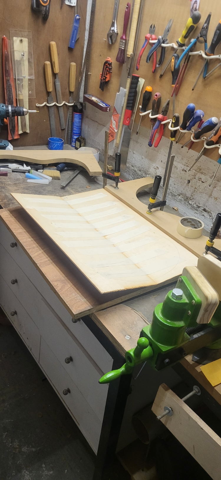

Η κολληση των καπακιων έγινε με την κλασική μέθοδο της χαρτοταινιας..μετά,από παρότρυνση του songless bird και δεν είχε άδικο.. σφήνες κόντρες κλπ μας αδειασαν την γωνία και άνοιξε ο χώρος..
Έπεται συνέχεια.. σε αναζήτηση πλατων κ πλαινων..

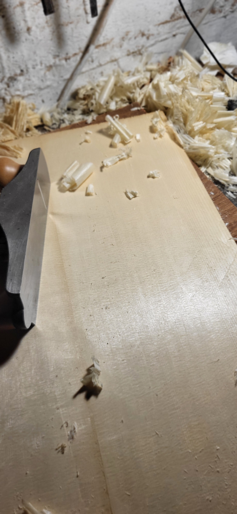

2. Πολύ σωστά κι εδώ! Ένας τρόπος για να σιγουρευτεί κάποιος 100% είναι με ένα κοφτεροτατο ροκανι να βγάλει σε πάχος κλωστης από το καταμηκος παχος μια ροκανια..αυτή την φύρα,αν προσπαθήσεις να την χωρίσεις στη μεση με τα νύχια θα καταλάβεις πολλά.. αν,εξαντληθεί σε,κάποια άκρη τότε υπάρχει.. αν,χωριστεί από πάνω μέχρι κάτω σε 2 ισοπαχα μερη τότε είναι τέλειο!!αν προσπαθήσετε να σχισετε μια φέτα με έντονο run out δεν θε έχετε απλά φύρα.. ίσως δεν θα έχετε πια καπακι..

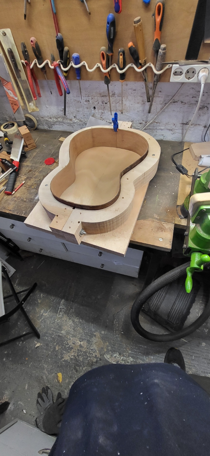

« Απάντηση #10 στις: Μαΐου 29, 2025, 09:02:13 μμ »

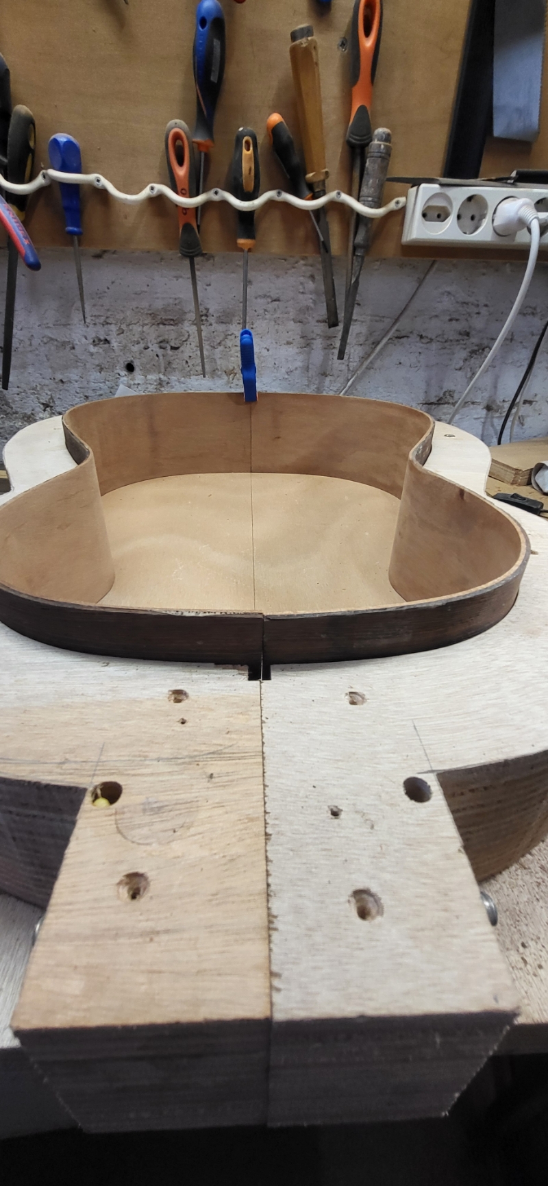

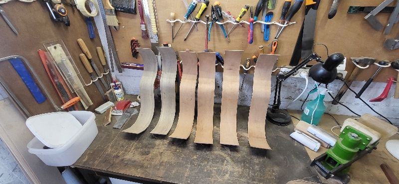

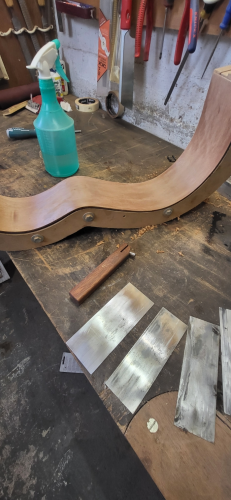

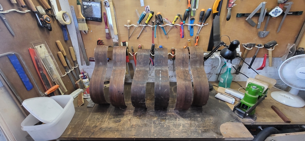

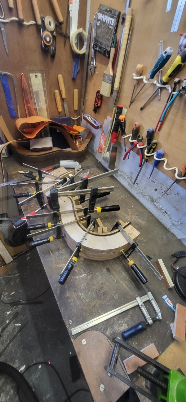

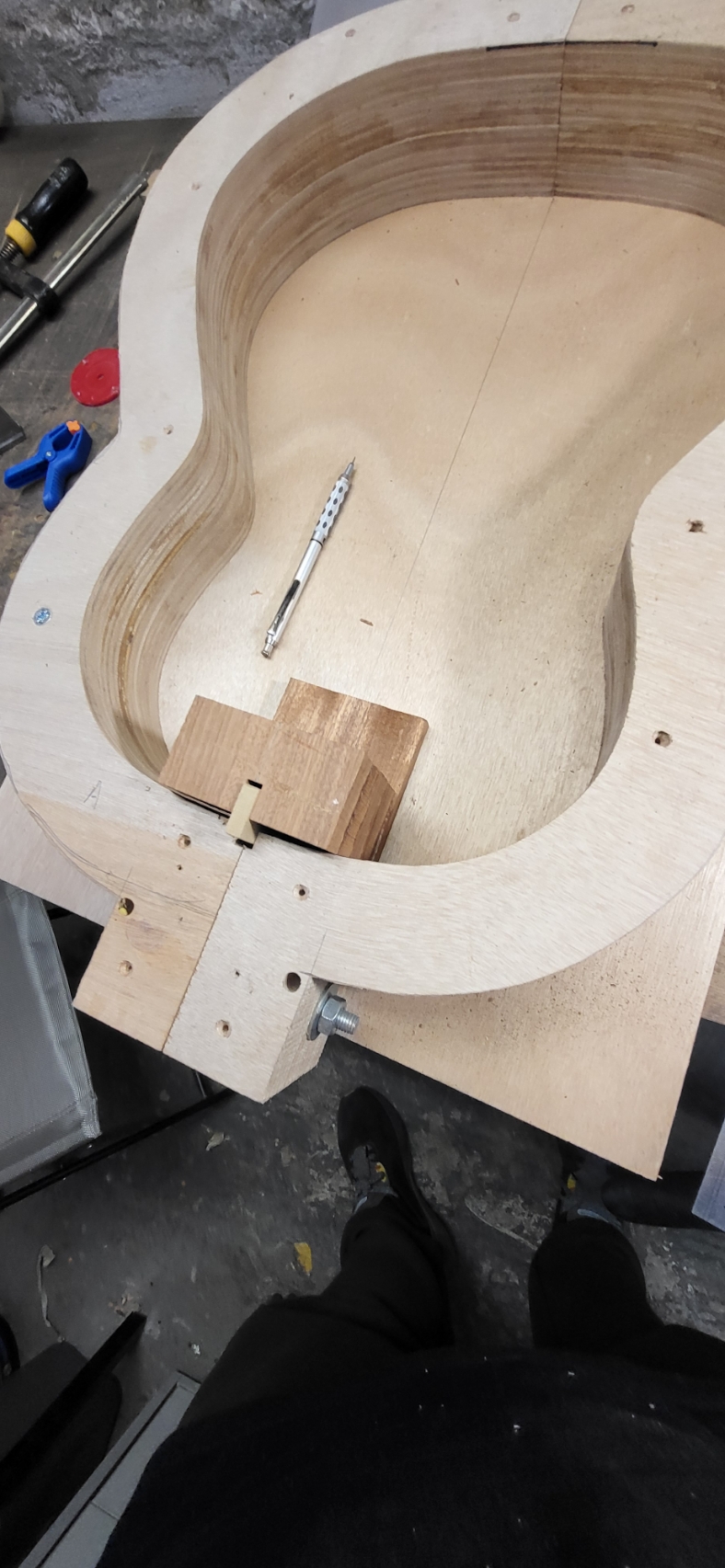

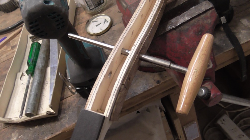

Να ανεβάσω μερικές εξελίξεις...είναι έτοιμοι κι οι τόκοι και περιμένουν πότε θα διαμορφωθούν κολληθουν..ταυτόχρονα με κάτι jig καινούργια που θέλω να φτιάξω.

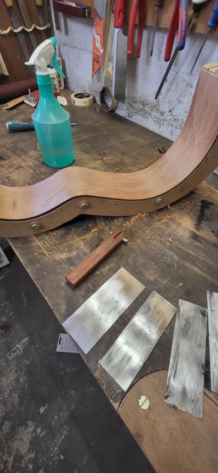

Απ: Κλασικές κιθαρες θα γεννηθούν!

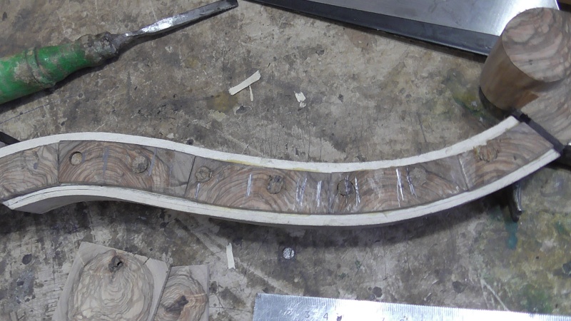

« Απάντηση #11 στις: Μαΐου 31, 2025, 12:44:22 πμ »

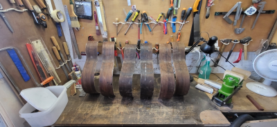

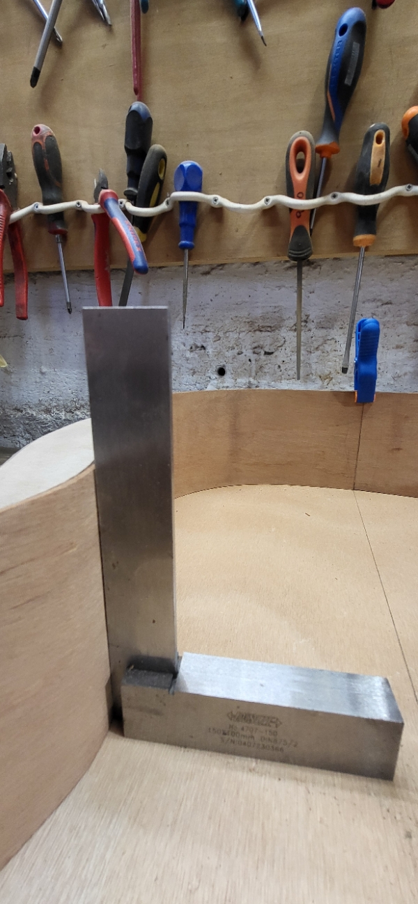

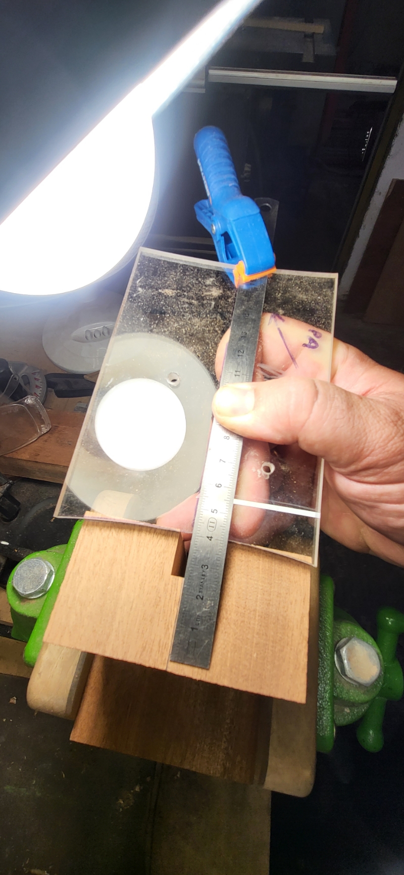

Και λίγο ακόμα προχωρήσαμε σήμερα.....

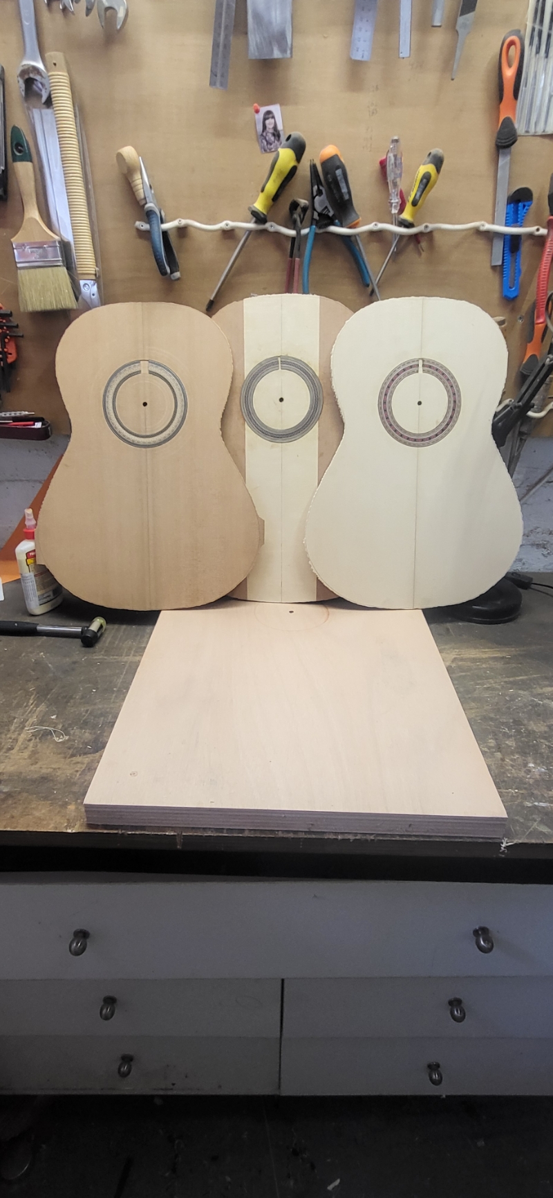

« Απάντηση #13 στις: Ιουνίου 04, 2025, 11:19:03 πμ »
Ειναι κάποια στάδια στην κατασκευη Δημήτρη μου που πιο μεγάλη ταλαιπωρία είναι η προετοιμασία παρά η επεξεργασία.
Οπότε το εκμετάλλευομαι και προετοιμάζω τις επόμενες μέχρι ένα σημείο.. πχ για να βρω τριβειο κάνω ταξίδι 1,5 ώρα από Σαλαμίνα.
Ετοιμάζω πλαινα 3 πλάτες 3 καπάκια με ροζετα και πηγαίνω..δεν συμφέρει ανά μια κιθάρα.
Έπεται συνέχεια!

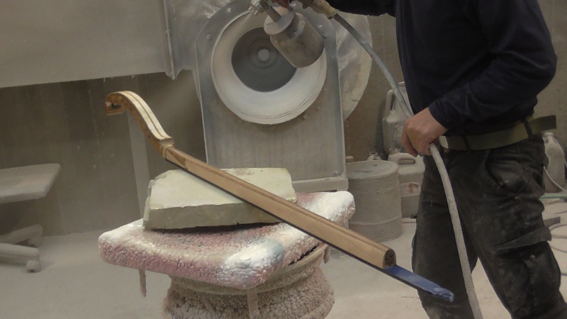

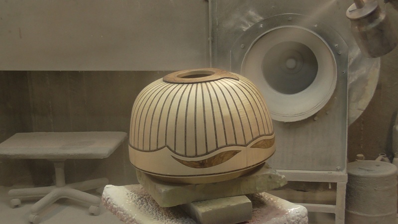

« Απάντηση #14 στις: Ιουνίου 04, 2025, 04:46:10 μμ »
Πολύ ωραία γρηγορη!
Η τελευταία φωτό τι δείχνει;
Που πηγαίνεις για γρατσα γρουτσα;
