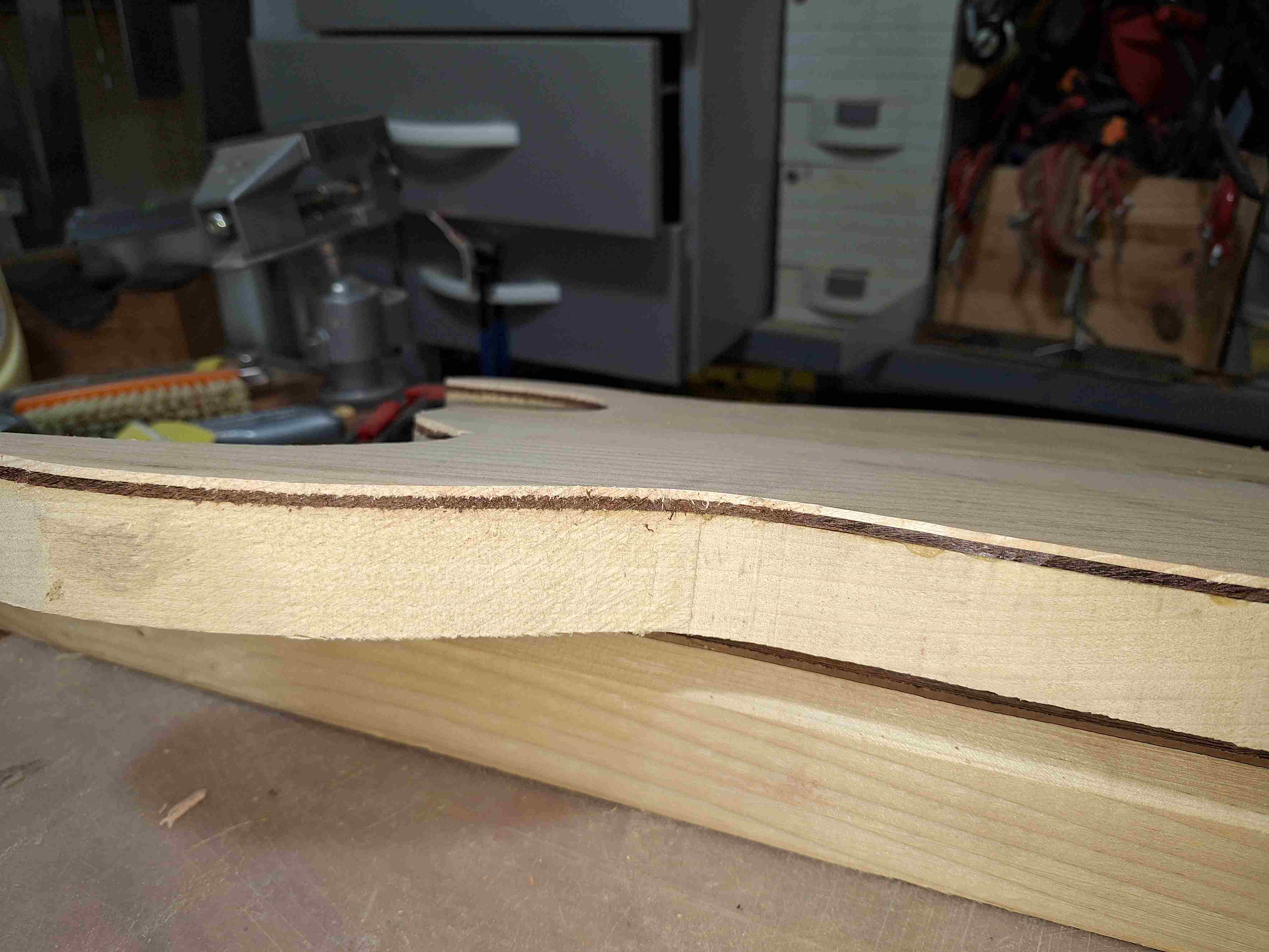

Καιρό τώρα είχα ξεκινήσει το σώμα μιας ηλεκτρικής που δεν την προχώρησα. Σιγά όμως πρέπει και αυτή να προχωράει.
Το σώμα το έφτιαξα από ένα παλιό μαδέρι έλατο (πάνω από 20 ετία). Κόλλησα 2 μέρη (δεν είναι book matched). Ο σκοπόςμου ήταν να μπει καπάκι από purlple heart (από Maderas αγορασμένο). Μιας και δεν θα πέσει λάκα αντί για περιμετρικά σειρίτια (binding) είπα να βγάλω μια διχρωμία καφέ και λευκό. Κόλλησα επομένως ένα καπλαμά 3 χιλ.γαλλική μουριά και έναν καπλαμά 2.5 χιλ κελεμπέκι. Όταν κολληθεί το καπάκι θα γίνει η ακμή πομπέ οπότε θα βγαίνουν περιμετρικά αυτά τα δυο χρώματα.
Έκοψα και τα ξύλα για το μανίκι και το καράολο.  Κόντρα από βέγκε, καρυδιά αριστερά δεξιά και εξωτερικά έλατο από το ίδιο μαδέρι με το σώμα. Έτσι θα κρατηθεί η ίδια χρωματική εναλλαγή και στο μάνικο.
Έπεται συνέχεια....

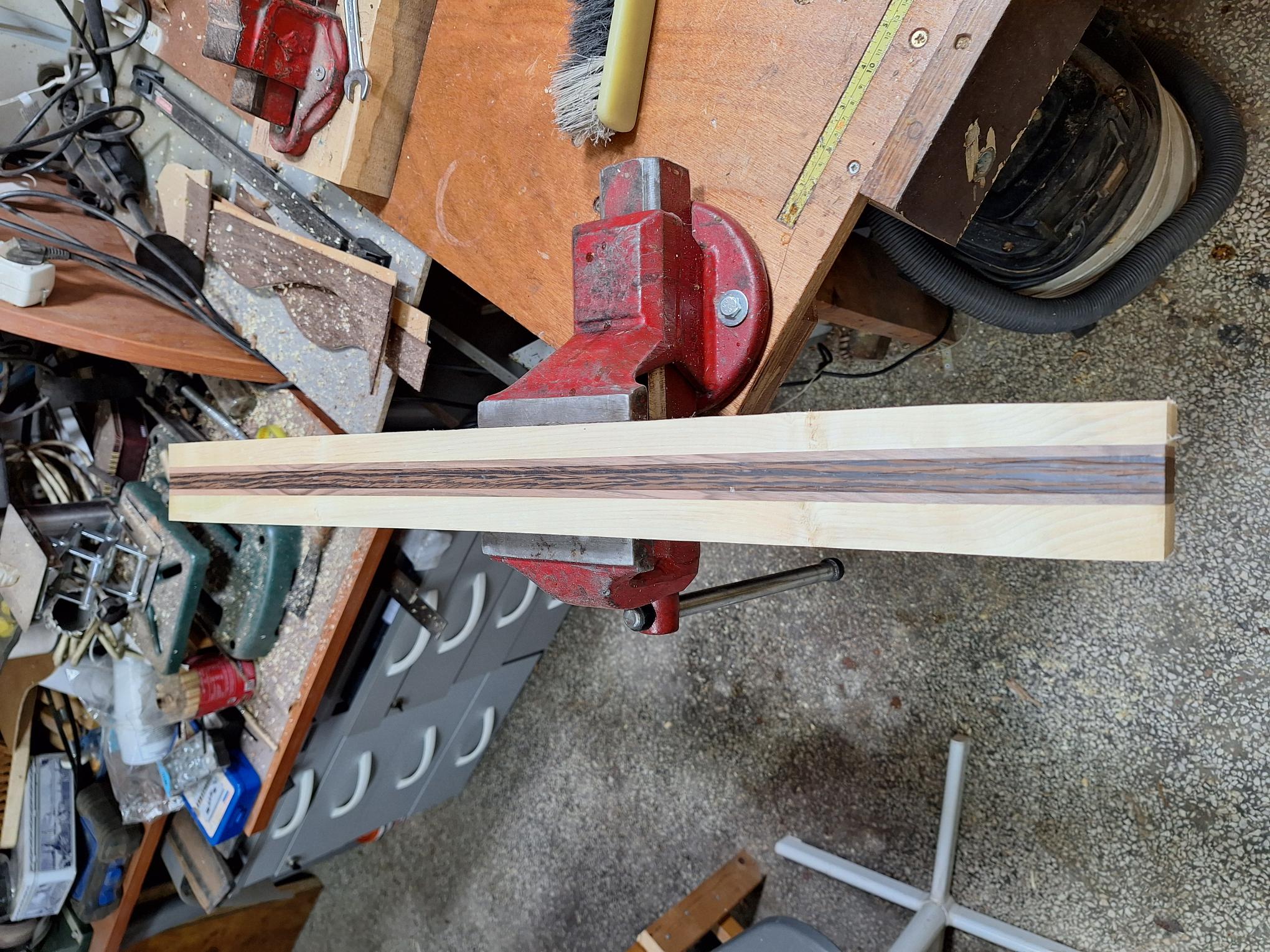

« Απάντηση #1 στις: Φεβρουαρίου 16, 2025, 03:19:37 μμ »
Προχωραει και αυτο το οργανο μα προτεραιορητα εχει η λυρα. Κολληθηκαν τα ξυλα που θα γινει το μπρατσο αλλα και το καραολο. Εξωτερικα το ιδιο ελατο με το σκαφος, κοντρα βεγκε και αναμεσα καρυδια.
