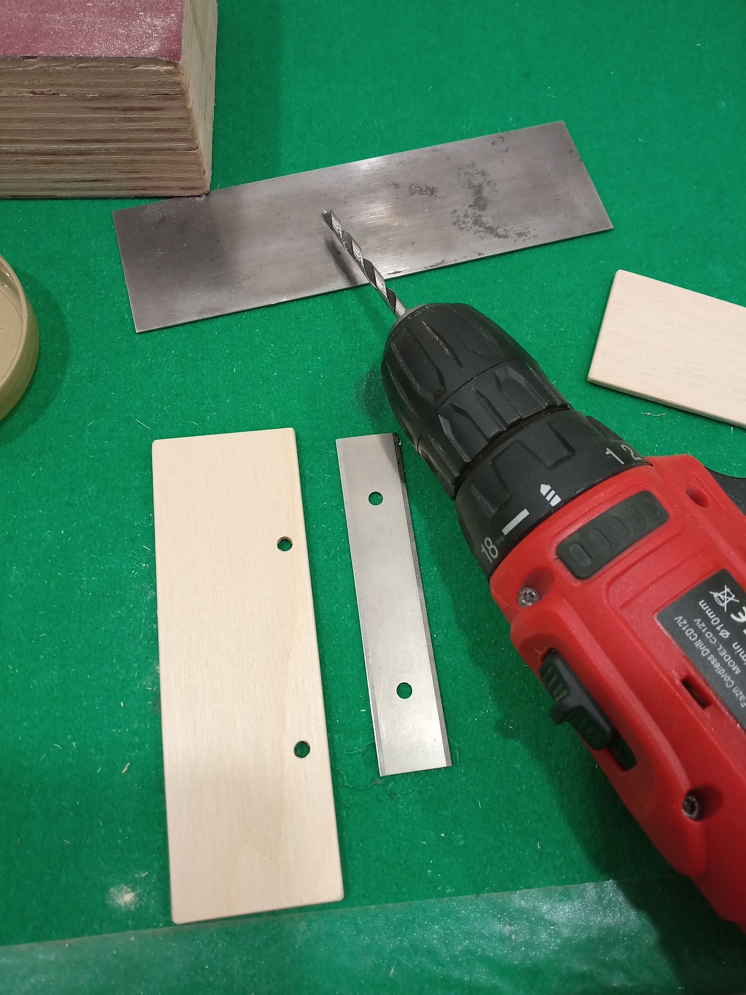

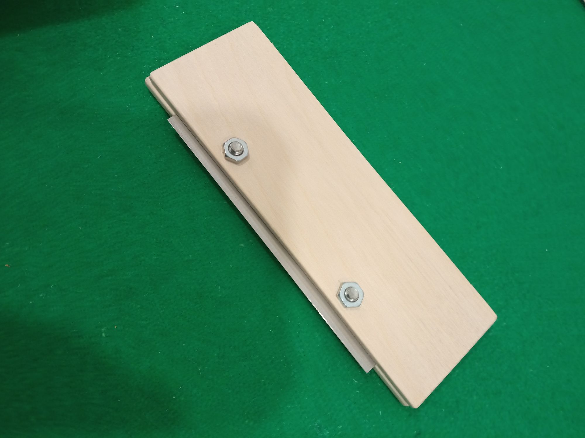

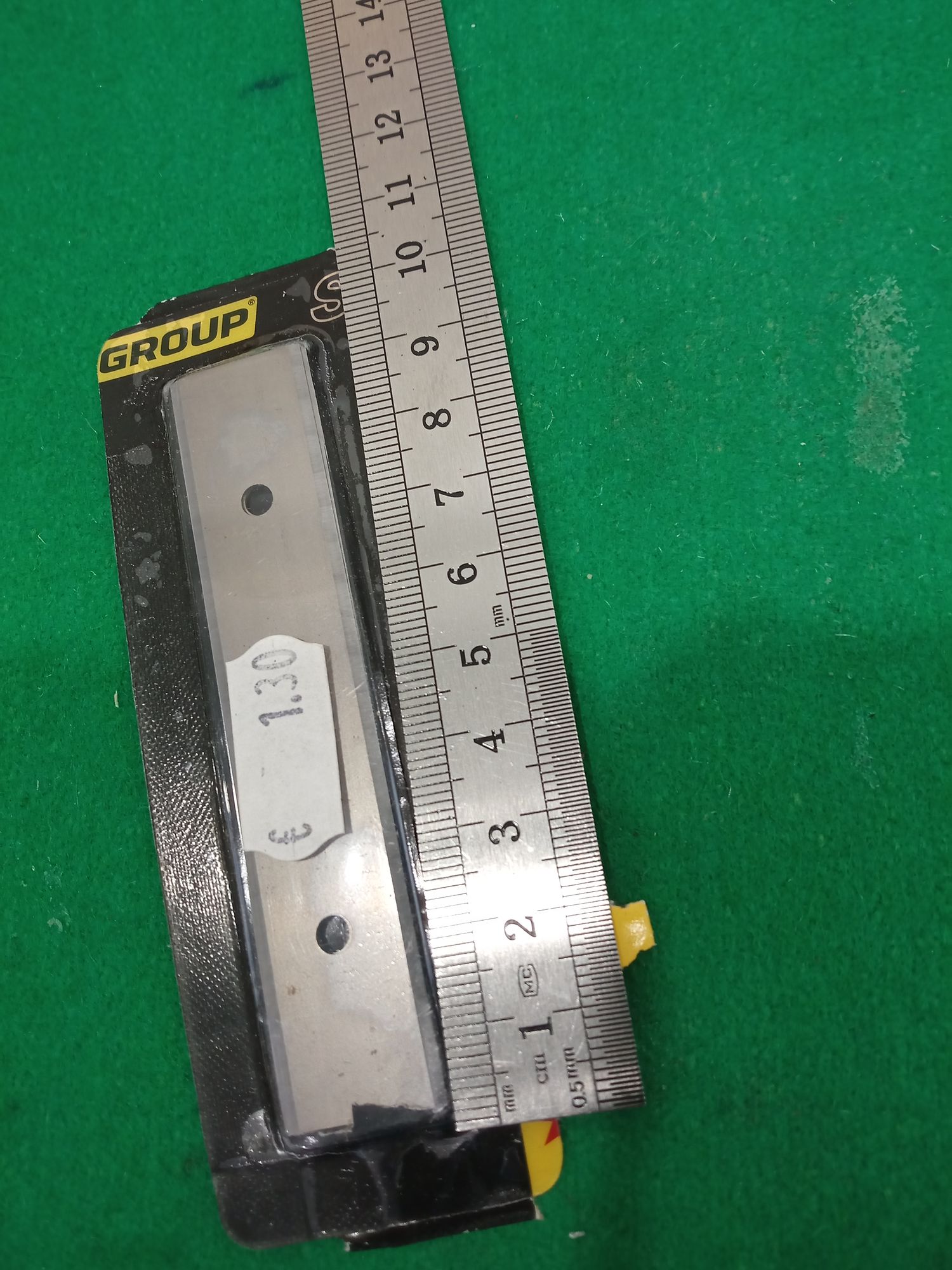

αποφασισα να φτιαξω μια ξυστρουλα, μιας και ειχα δει αρκετα βιντεακια στο εσυσωληναριο
αγορασα ενα πακετακι με τρεις λεπιδες
αυτες εχουν και δυο τρυπουλες, ταμαμ για την κατασκευουλα που ηθελα να φτιαξω.

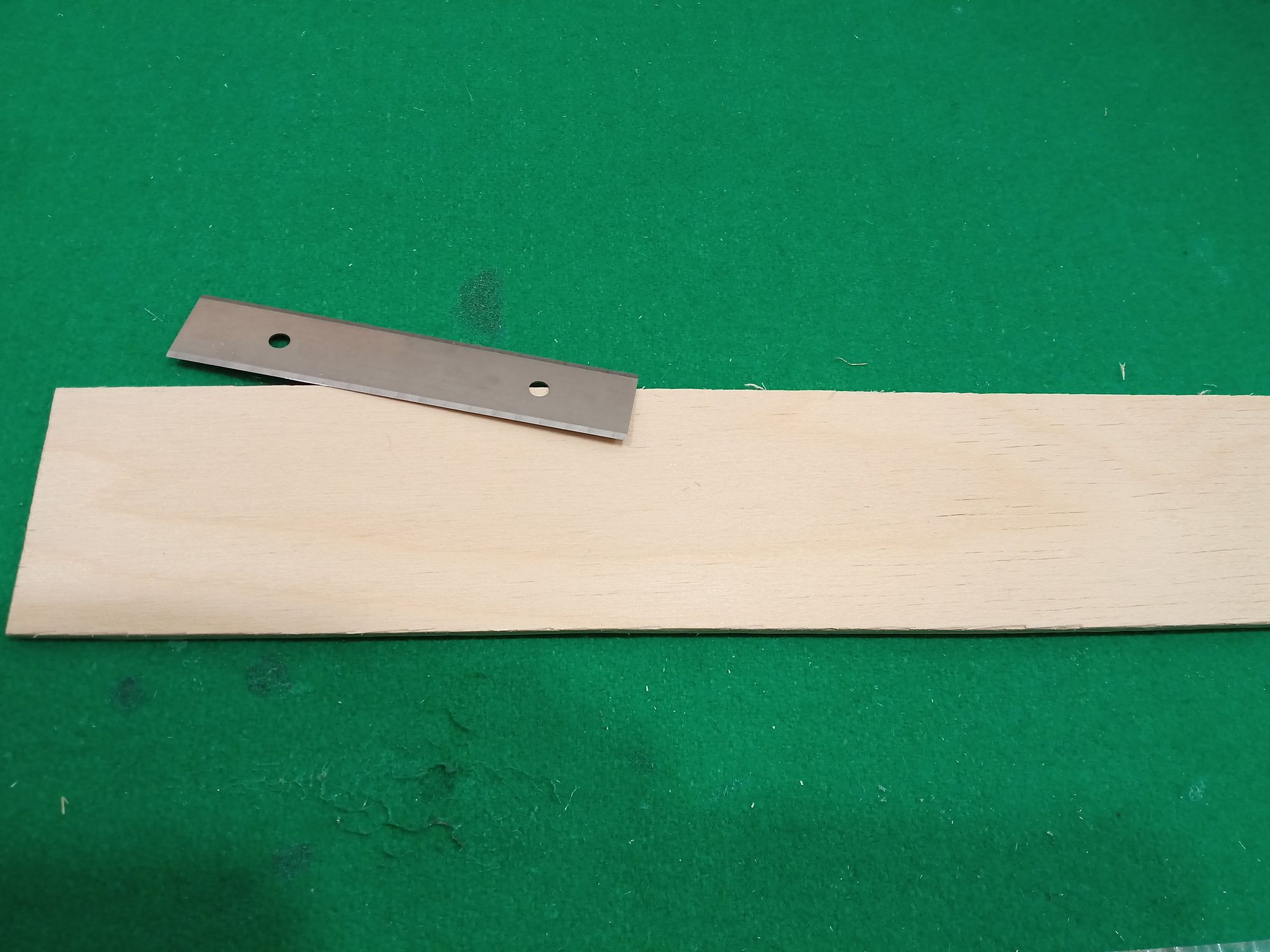

πηρα ενα κομματακι απο πολυ λεπτο κοντρα πλακε θαλασσης, και σχεδιασα το μηκος να ειναι λιγο παραπανω απο τις λεπιδες.
τρια εκατοστα ηταν μια χαρα, δηλ 1.5 απο καθε πλευρα, και πλατος οσο της κανονικης ξυστρας που ειχα
αφου εκοψα δυο κομματακια, κατοπι σχεδιασα τις τρυπουλες και εκανα με 4μμ τρυπανακι
επισης ετριψα τις ακμες...

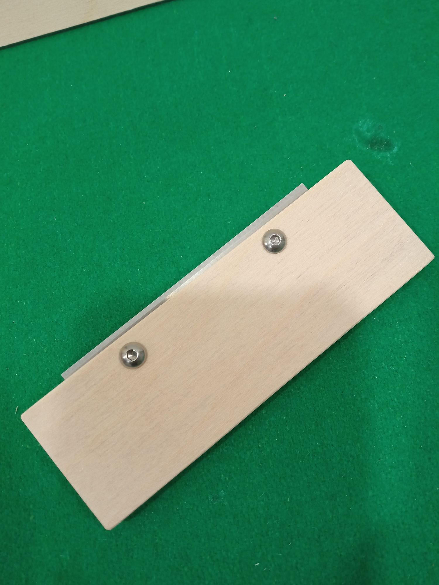

εκανα δοκιμη, να ειναι ολα οκ...

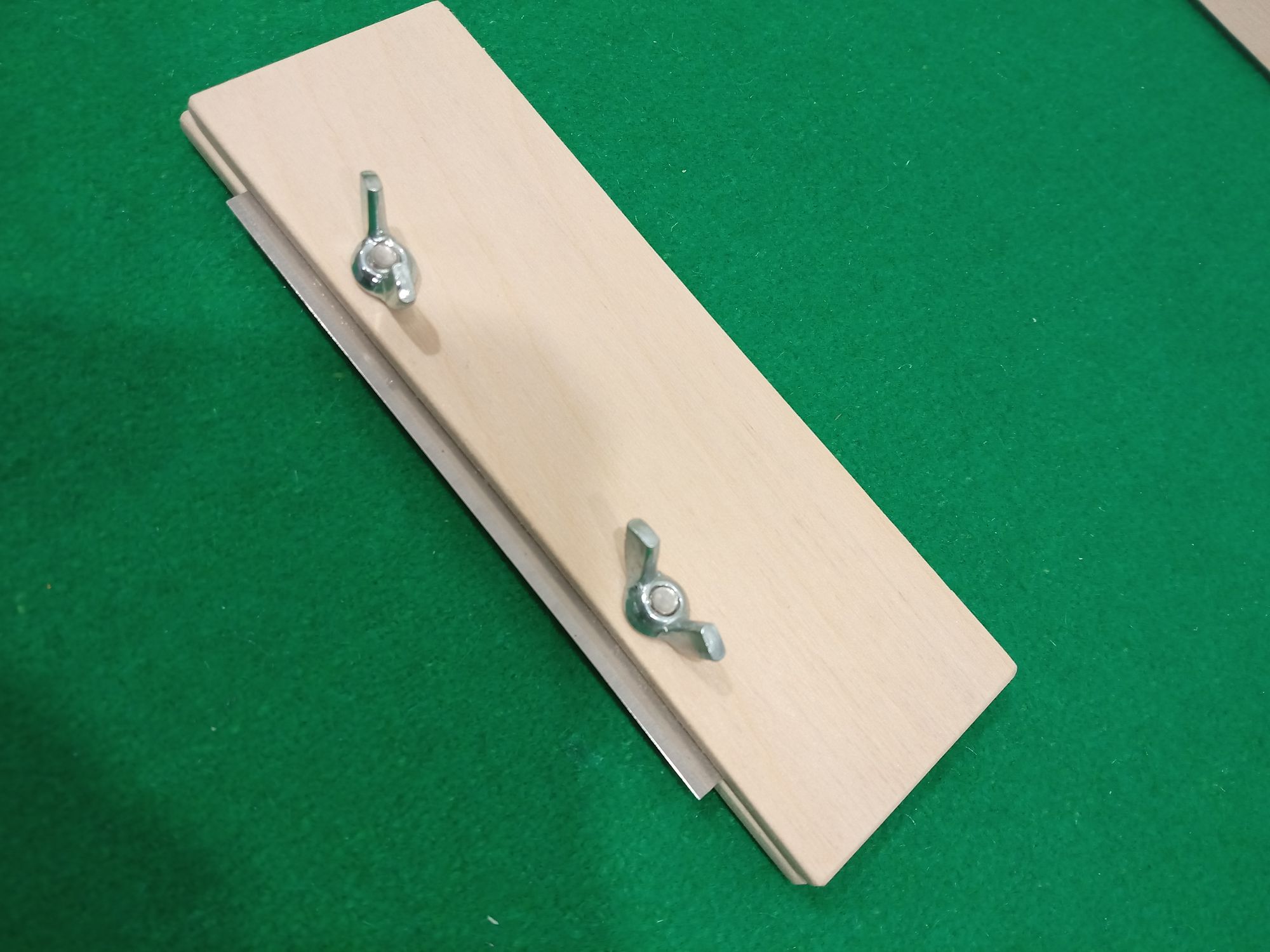

...εβαλα πεταλουδες απο την αλλη μερια, για γληγορο βαλε-βγαλε...
...αλλα ειδα οτι με παξιμαδακια ηταν καλυτερα

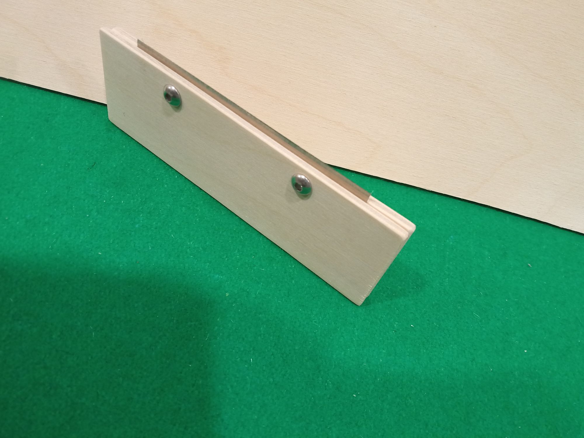

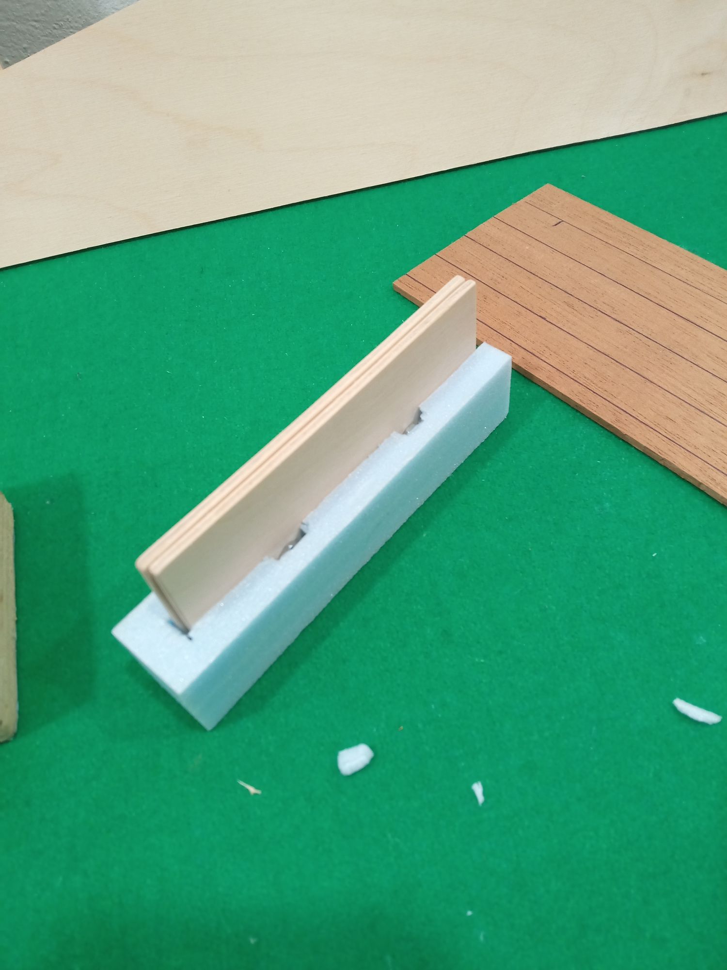

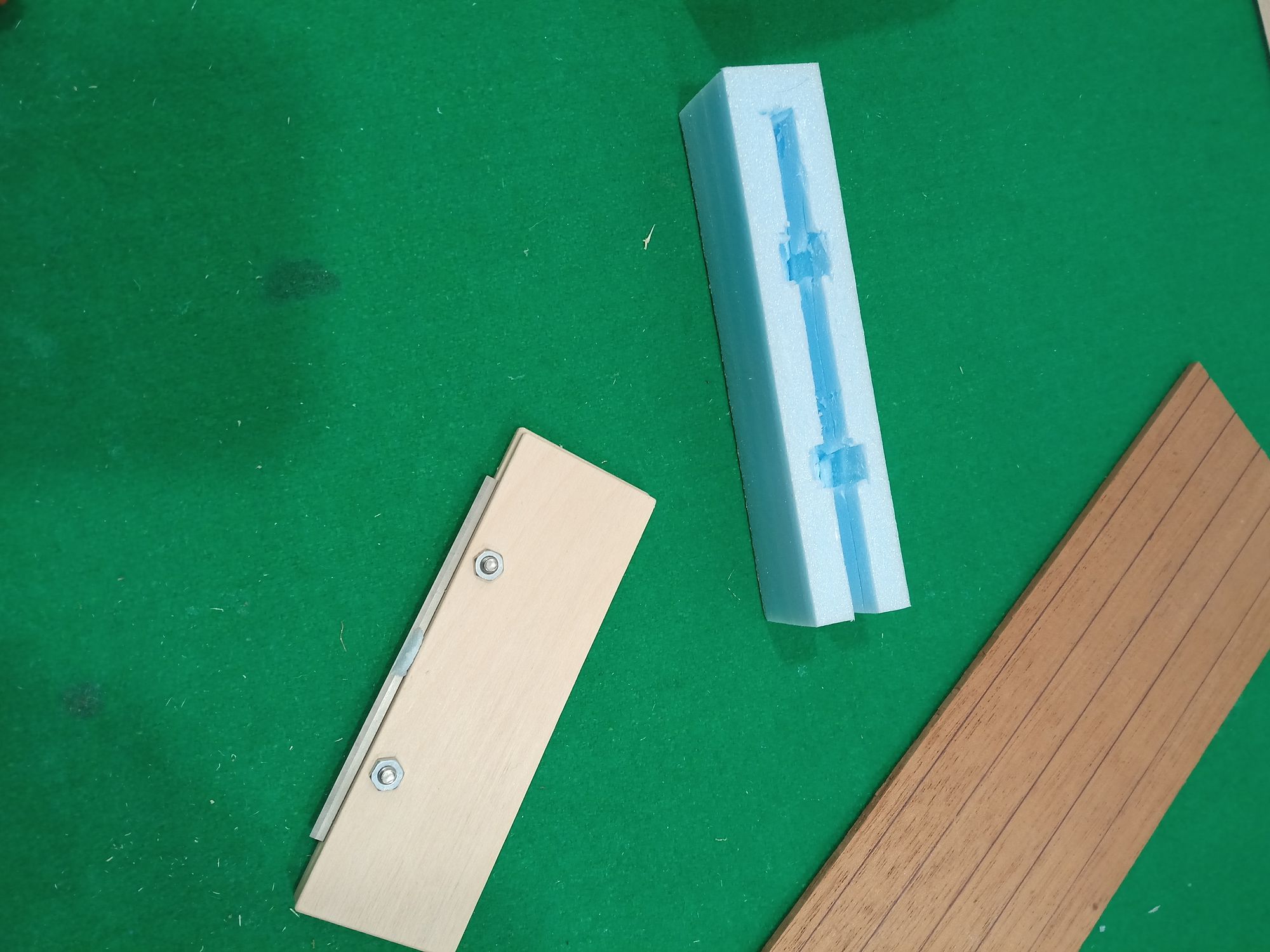

μνετα εφτιαξα και μια "θηκη", με νταου , μη σφαχτουμε κι ολας, κοβει σα το διαολο...
και τελος, ετσι ασφαλισμενο...
συμπερασματα (με μια μικρη δοκιμη που εκανα)
ενα ελαφρυ, βολικο εργαλειακι, που λυνει τα χερια στο τσακ μπαμ
στα προτερηματα , δεν χρειαζεται ακονισμα οπως η ξυστρα, την πετας βαζεις αλλη λεπιδα, σε πολυ γρηγορη αλλαγη...
στα μειονεκτηματα, ξυστρα δεν ειναι σε καμια περιπτωση, και ευλιγισια δεν εχει, οπως εχω μαθει να δουλευω με τη ξυστρα δηλαδη, εχοντας λιγο μικροτερο ελεγχο..
αξιζε το ντιι, διοτι σε λιγοτερο απο μιση ωρα το ειχα φτιαξει και θα βολεψει στο μελλον σε μικροπραγματα (και ισως, πιο μεγαλες δουλιτσες στο εργαστηρι...)

ολα καλα αλλα........που βρηκες τετοιες λεπιδες με τρυπες?Δεν εχω δει ξανα
