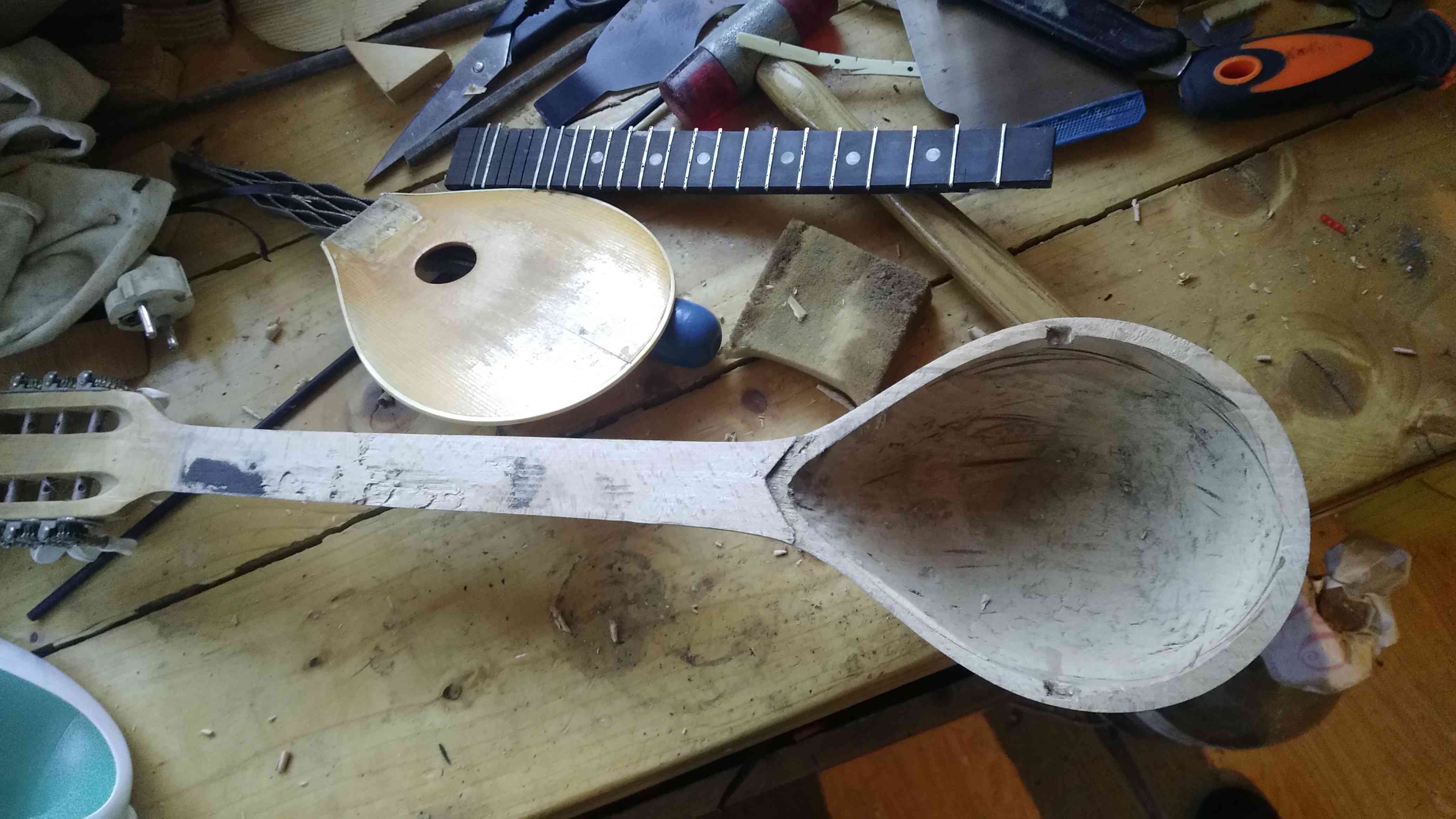

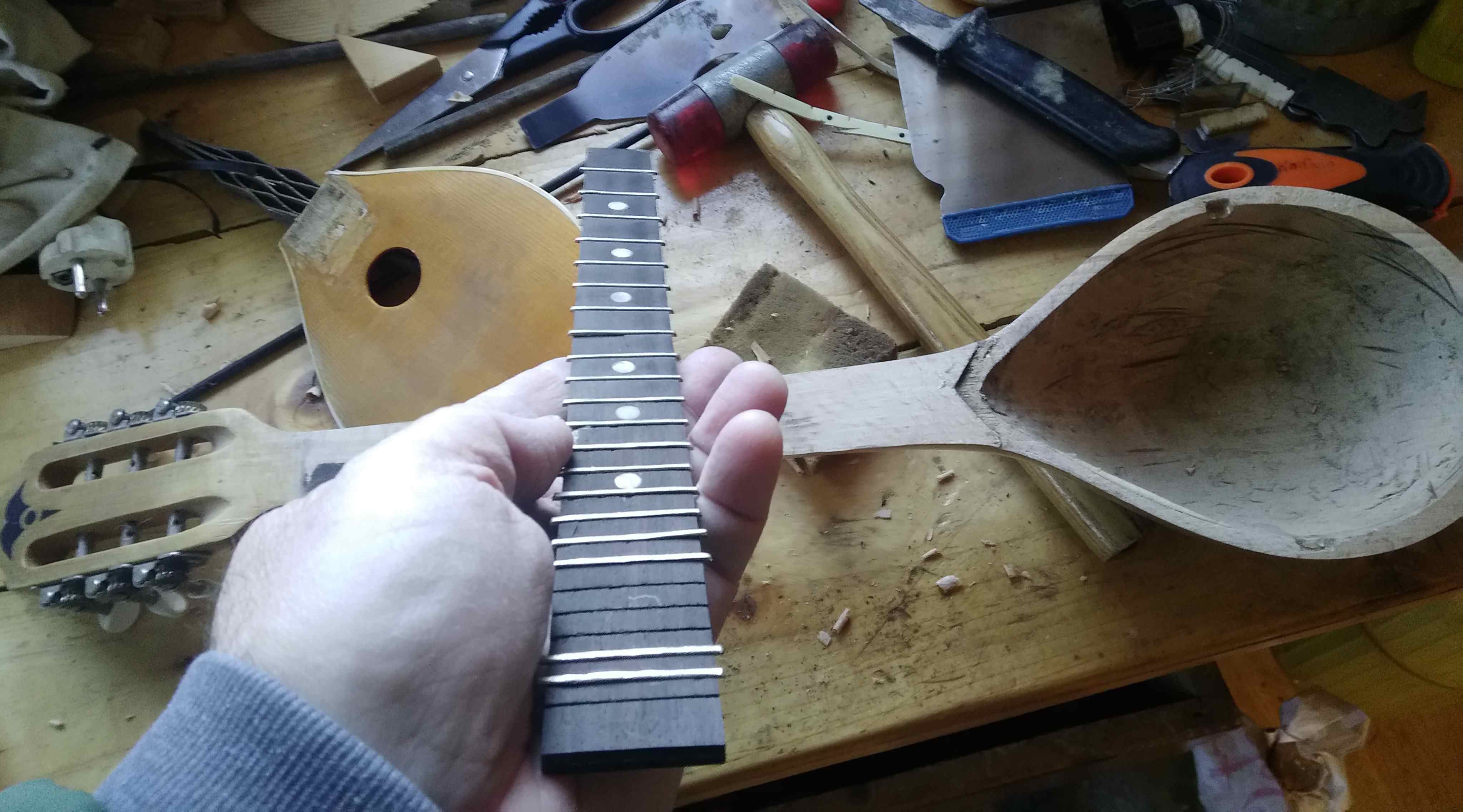

Καλημέρα, πρώτο θέμα εδώ,ελπίζω να ακολουθήσουν και αλλά. Το μπαγλαμαδάκι στην φώτο, το έχει κατασκευάσει ο πατέρας μου, για εμένα πριν από περίπου 30 χρόνια. Το πρόβλημα του ήταν, ότι από την ένταση των χορδών, η ακρη του καπακιου, στο σημείο που δένουν οι χορδές, ανέβηκε με αποτέλεσμα να ανέβουν πολύ οι χορδές στην ταστιέρα. Στην φώτο το έχω φέρει ήδη στην ευθεία.Να σας πω ότι όλος ο μπαγλαμάς είναι καρύδια μονοκόμματος,.μΕ μαύρο έβενο για ταστιέρα. Και καπάκι έλατο,το οποίο αφαίρεσα άθικτο οπότε θα βάλω το ίδιο.Η ερώτηση τώρα!,θεωρείται ότι πρέπει να βάλω κάποιου είδους ενίσχυση στην μέσα μεριά του καπακιου στην χορδιερα,για να μην ξαναγινει το ίδιο?και αν ναι ,τι ξύλο?
Θα ανεβάσω φωτό από το pc γιατί δεν ανεβάζει από το κινητο

μη βαλεις τιποτα.......λογικα οσο πηρε πηρε.Δεν νομιζω οτι θα ερθει παλι εμπρος.Βαλε καπακι αφου υπολογισεις σωστα υψος καβαλαρη κλπ
