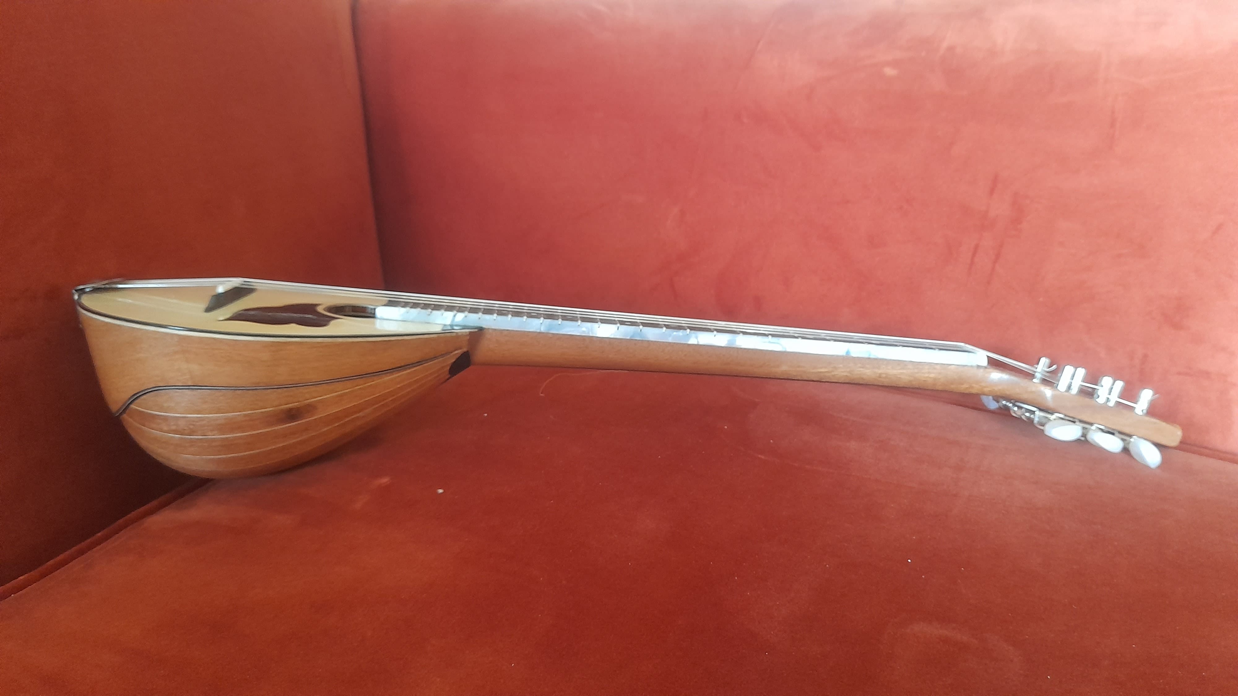

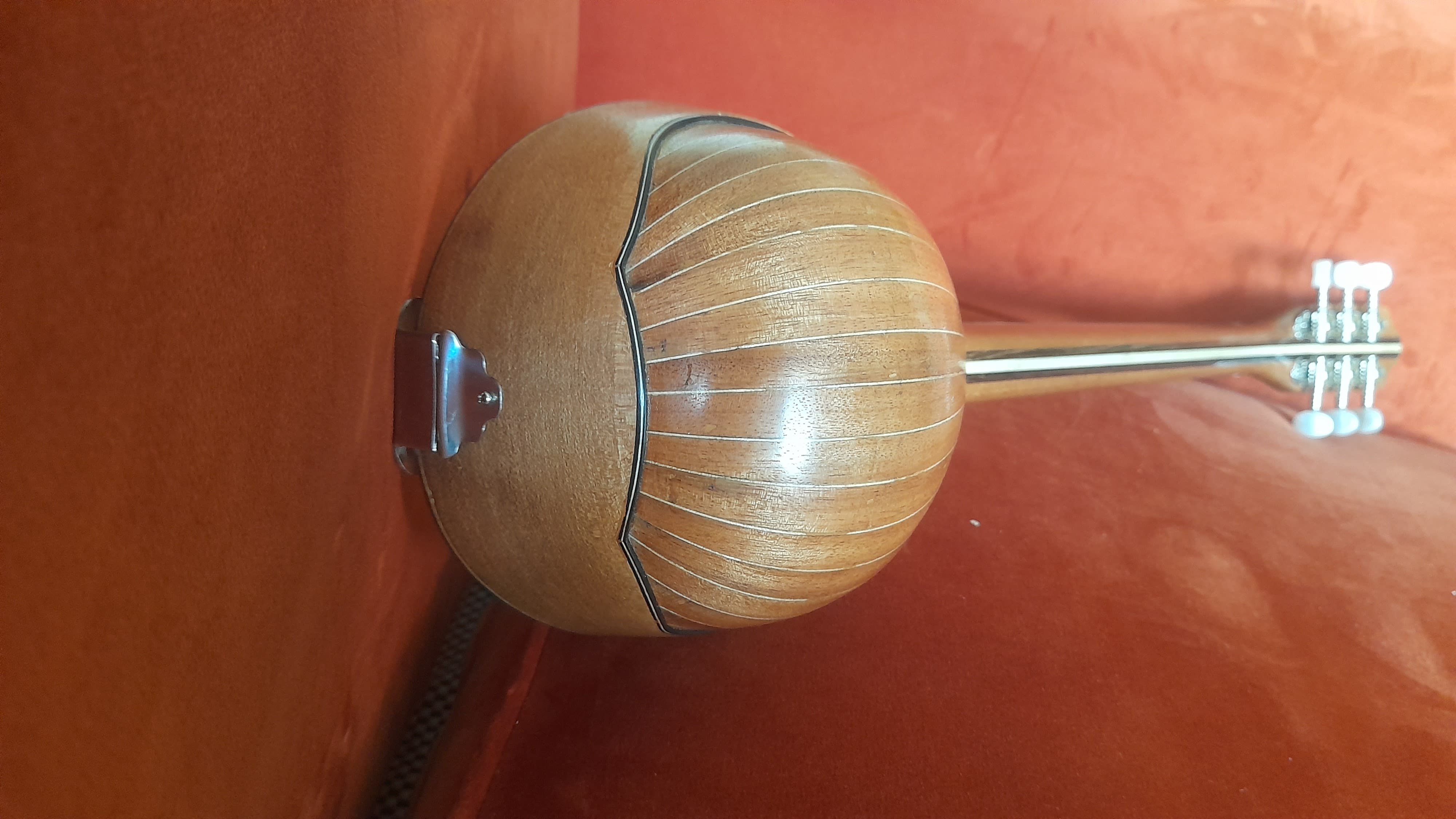

Καλησπέρα σας!
Μετά από δύο μήνες δουλειάς , ολοκλήρωσα την πρώτη μου κατασκευή....
Ένα μπαγλαμαδάκι!!!!!!
Ενθουσιάστικα με το αποτέλεσμα και ήθελα να σας το δείξω....
Είναι όλο χειροποίητο,  δεν πήρα τίποτα έτοιμο...
Πρώτα έφτιαξα ένα καλούπι,  έκοψα , λύγισα, και κόλλησα τις τούγιες με ψαρόκολλα...
Κόλλησα το μανίκι,  υπολόγισα τις αποστάσεις των τάστων, Έφτιαξα τους Καβαλάρηδες,
Και το λουστράρισα ολο με γομαλάκα....
Μέχρι τώρα δεν ήξερα τι είναι η ψαρόκολλα,  τί είναι η γομαλάκα, τι είναι οι τούγιες, κλπ.
Ο ήχος του είναι καταπληκτικός!!!!
Θα προσπαθήσω να ανεβάσω φωτο για να σας το δείξω....
Ελπίζω να σας αρέσει....

Φιλε μου μπραβο. Για πρωτο οργανο και ντουγατο ειναι εξαιρετικη δουλεια.
Η αληθεια ειναι πως το πρωτο γκραν που κανεις και σε τρελαινει ειναι τεραστια ευχαριστηση.
Μπραβο σου λοιπον. Και να υπολογισεις πως με το στρωσιμο θα βελτιωθει κι αλλο ο ηχος.
Βαλε κσι ηχο και καμια επιπλεον πληροφορια για ξυλα κλιμακα κοκ.
Μπραβο και παλι. Βουρ για το επομενο.
  • Μηνύματα: 7.559
Απ: Μπαγλαμαδάκι...η πρώτη μου κατασκευή
« Απάντηση #5 στις: Απριλίου 18, 2024, 04:46:02 μμ »
απλα υπεροχο!
συγχαρητηρια, τρομερο χερι!
κ οπως ειπε ο μητσος , πανω στο επομενο!
με φωτοπαρουσιαση ομως ε;
  • Μηνύματα: 1.619
« Απάντηση #6 στις: Απριλίου 18, 2024, 11:45:54 μμ »
Όπως είπαν και τα παιδιά μπράβο, έτσι και εγώ, μπράβο φίλε μου!!!

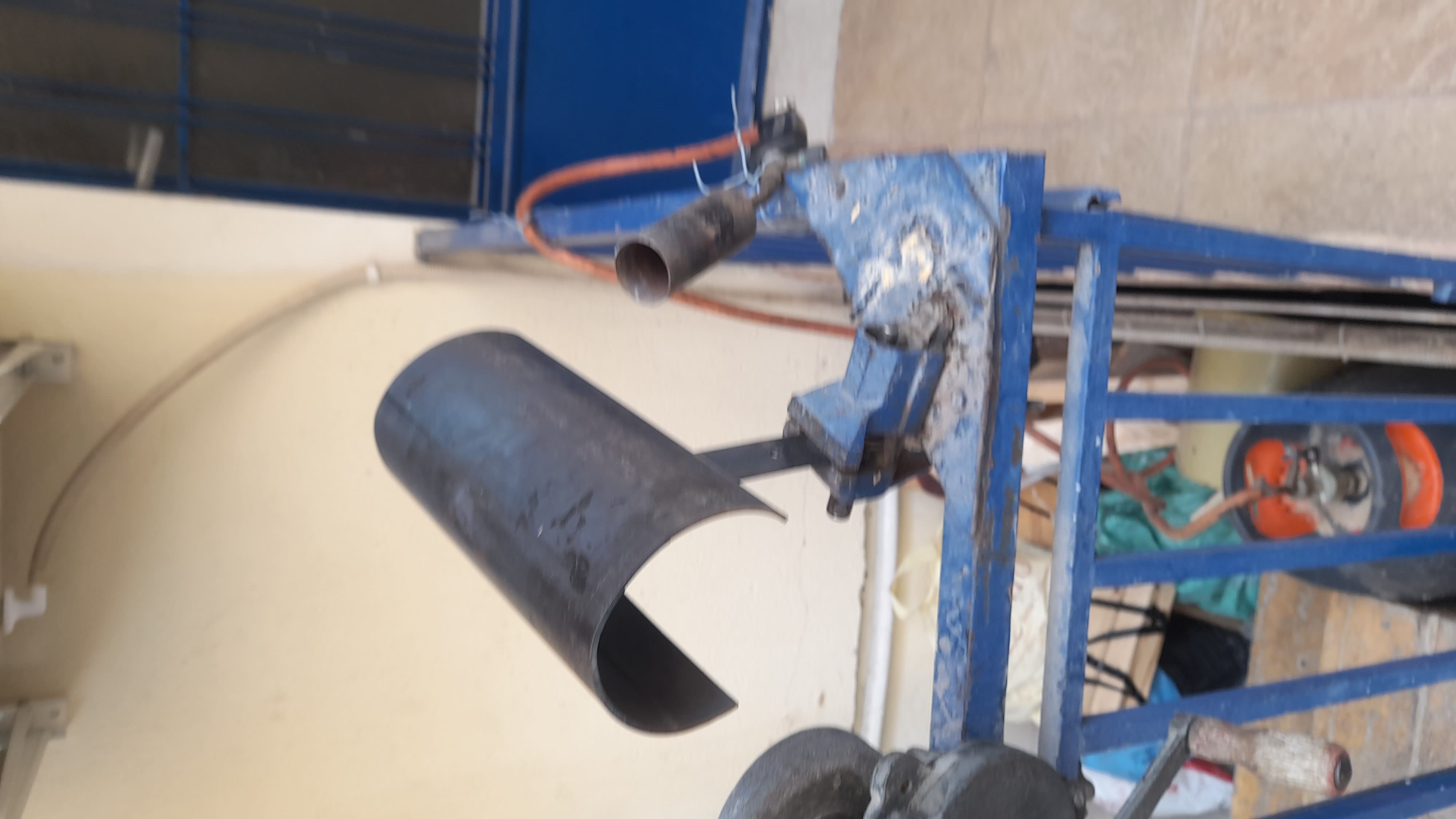

Πήρα μια σιδεροσωλήνα , την έκοψα στην μεση ,
Αφού έκοψα τις τούγιες, τις έβαλα στο νερό
περίπου για μια ωρα και μετά τις λύγισα στον ζεστό σωλήνα...
Basipar
  • Μηνύματα: 24
  • Αγαπημένο ξύλο: Εβενος
  • Περιοχή: Θεσσαλονικη
« Απάντηση #10 στις: Απριλίου 19, 2024, 01:20:53 πμ »
Πήρα μια σιδεροσωλήνα, την έκοψα στη μεση,
 εβαλα από κάτω ένα φλόγιστρο
Και λύγισα τις τούγιες......

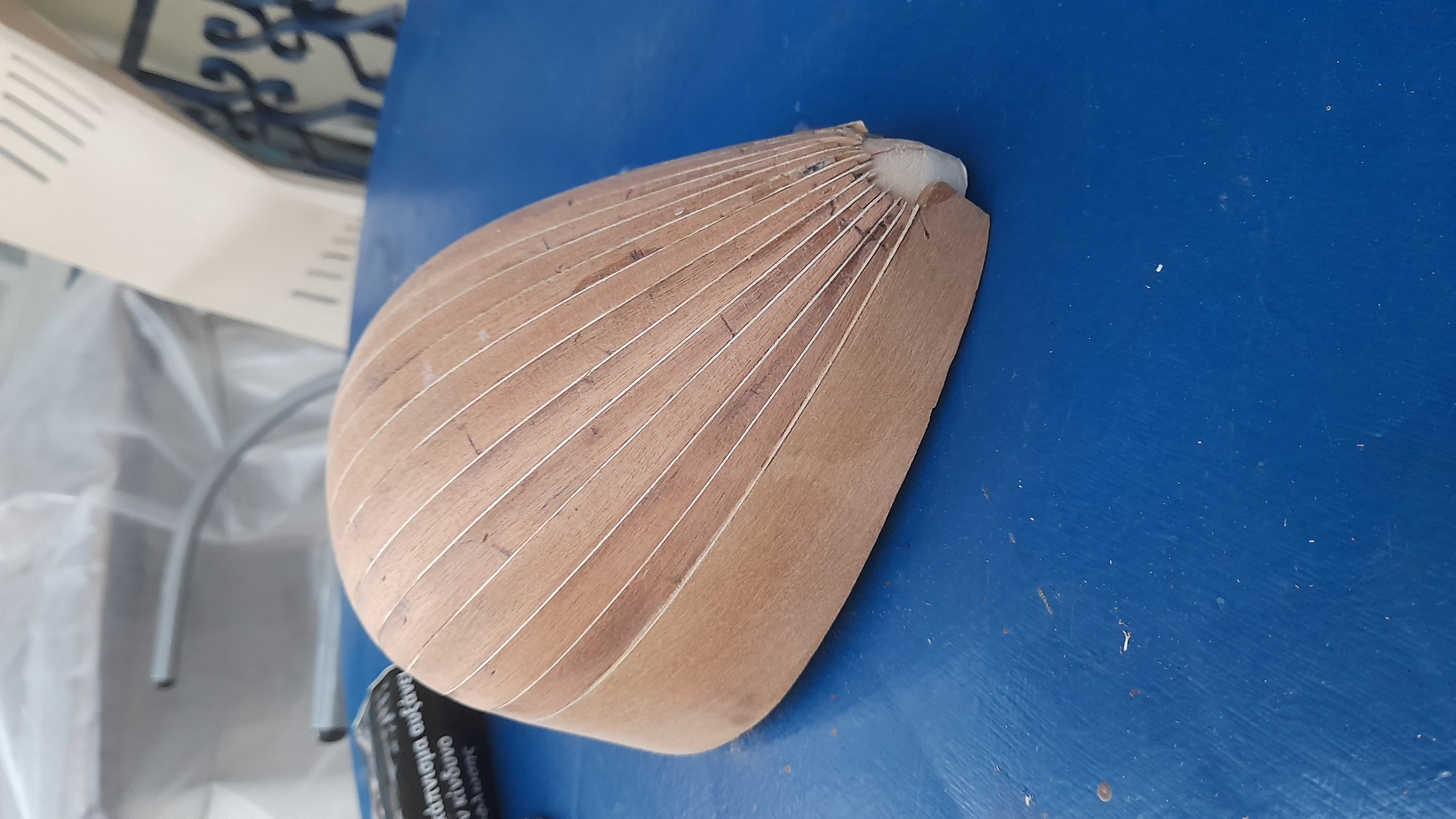

« Απάντηση #11 στις: Απριλίου 19, 2024, 01:31:16 πμ »

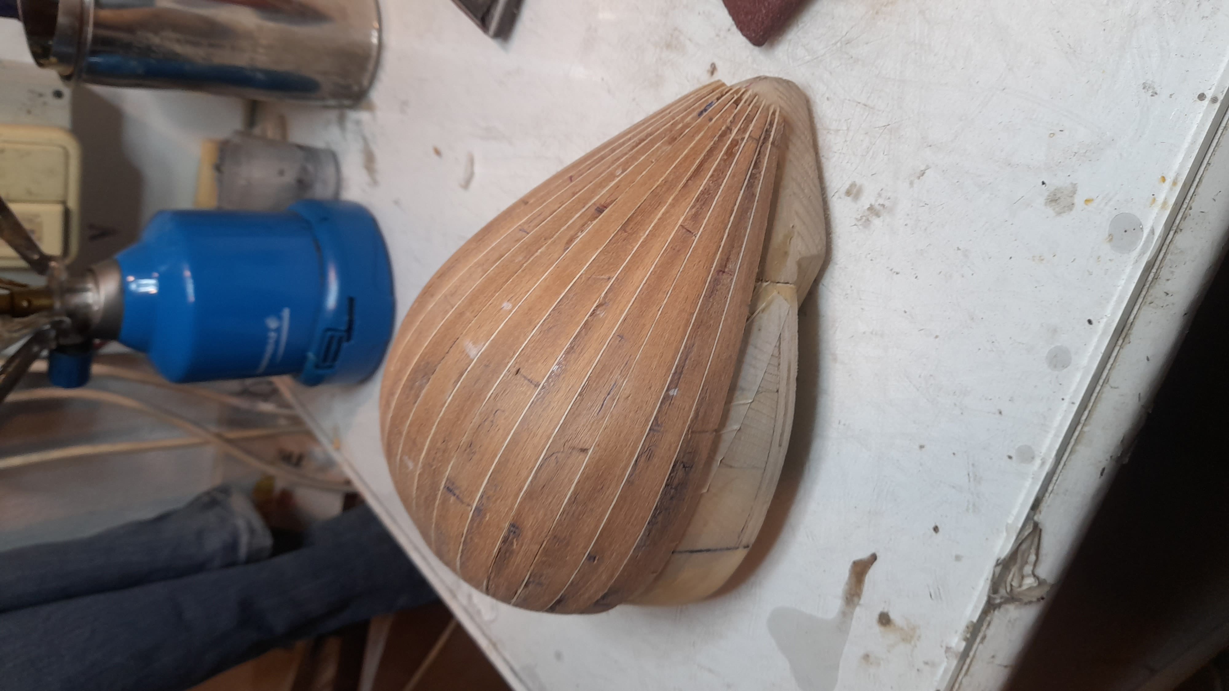

Και άρχισα να κολλάω τις τούγιες με ψαρόκολλα ζεστή....
Basipar
  • Μηνύματα: 24
« Απάντηση #12 στις: Απριλίου 19, 2024, 01:34:21 πμ »
Στο τέλος έβαλα τα πλαϊνάρια και την κολάντζα....
(Τώρα έμαθα και αυτές τις ωρολογίες)
« Απάντηση #13 στις: Απριλίου 19, 2024, 01:39:57 πμ »

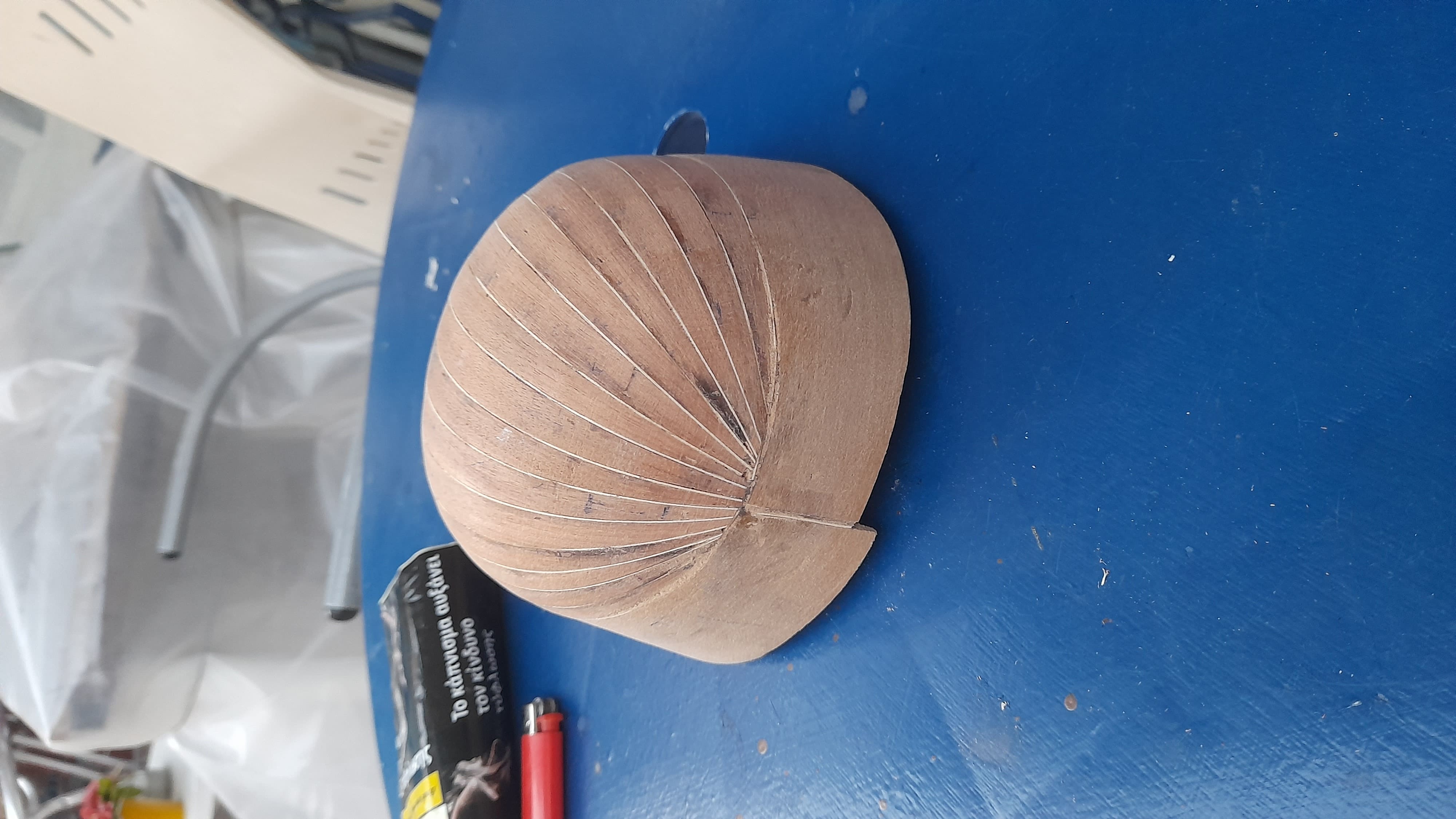

Στον κατω συνδεσμο φαινεται το  σκαφος του μπαγλαμα....
https://www.youtube.com/shorts/hbqA0v8DLTE

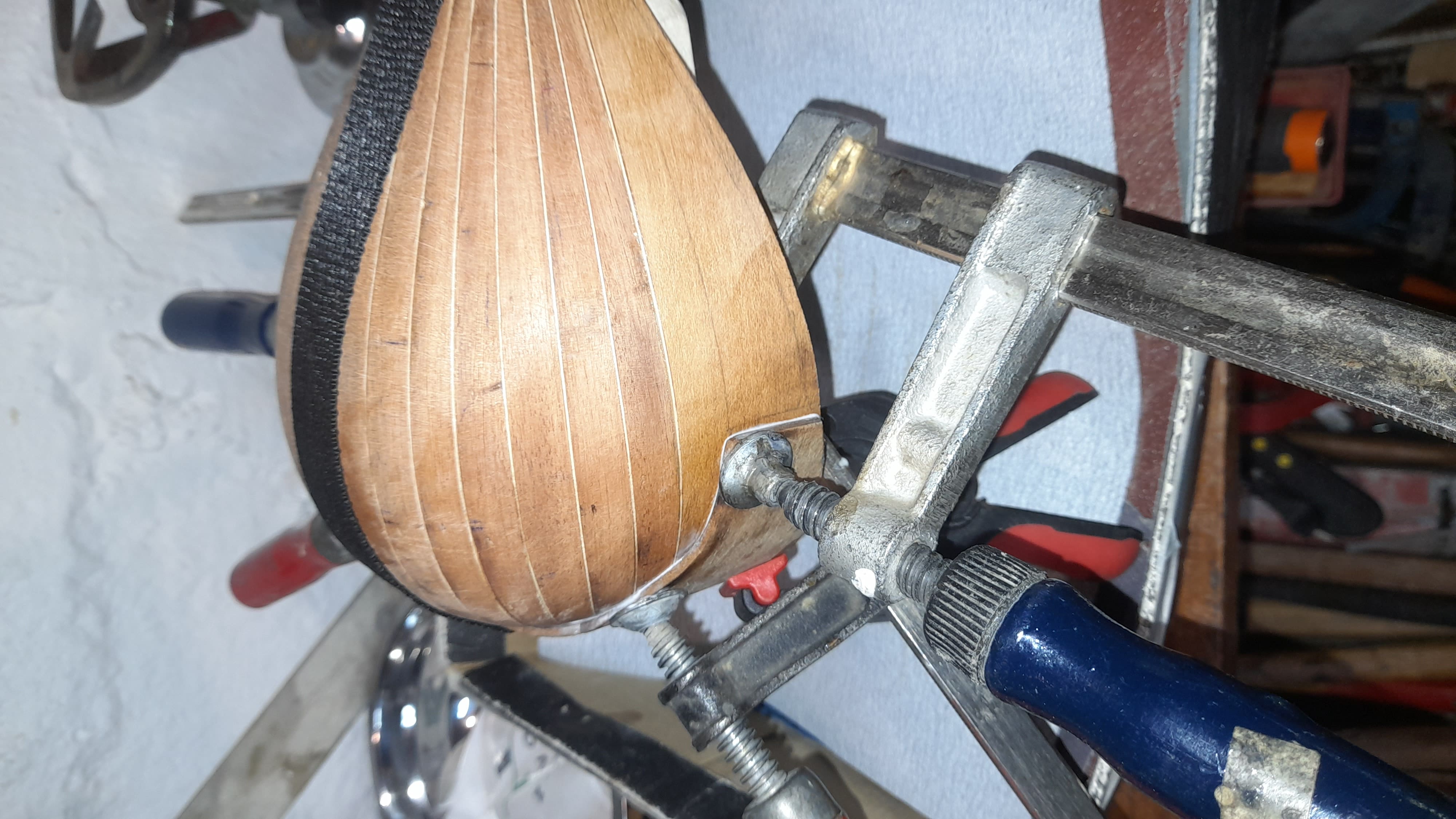

« Απάντηση #14 στις: Απριλίου 19, 2024, 01:47:17 πμ »
Κόλλησα τον πίσω τάκος, και έβαλα κάποιες
 ενισχύσεις στις τούγιες εσωτερικά με φιλέτα.....
