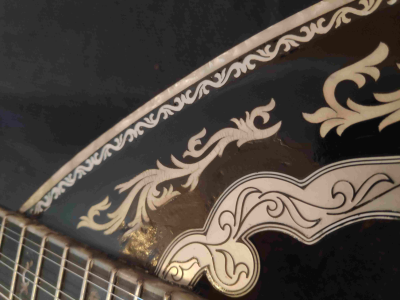

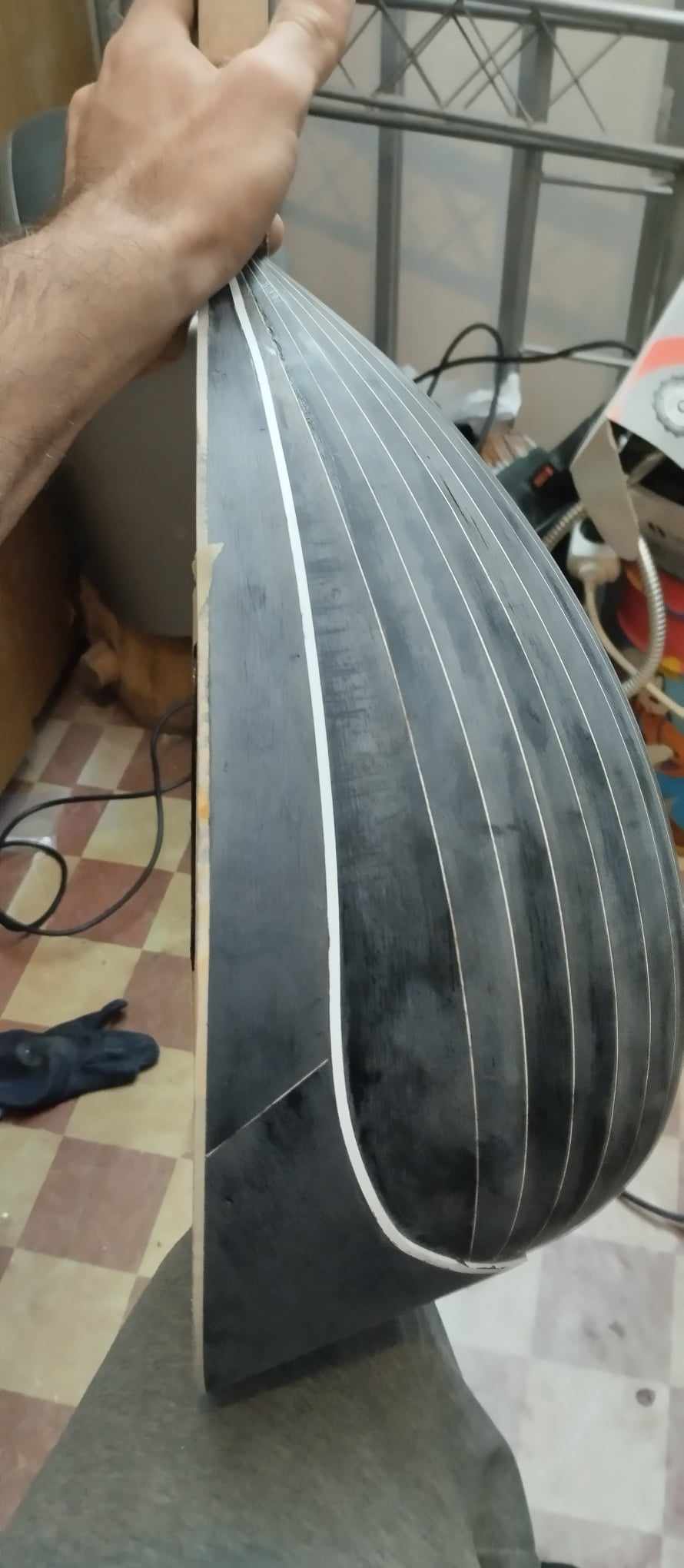

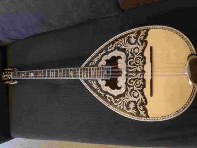

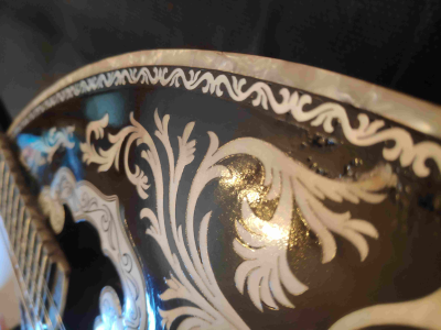

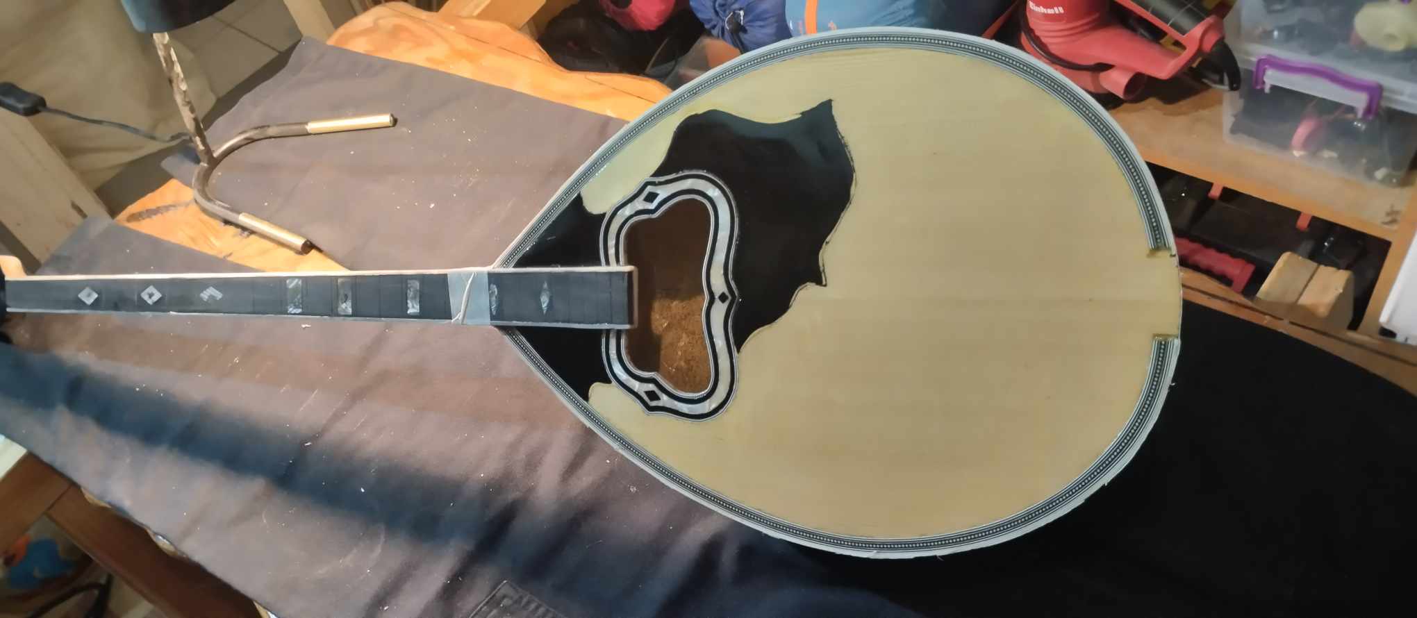

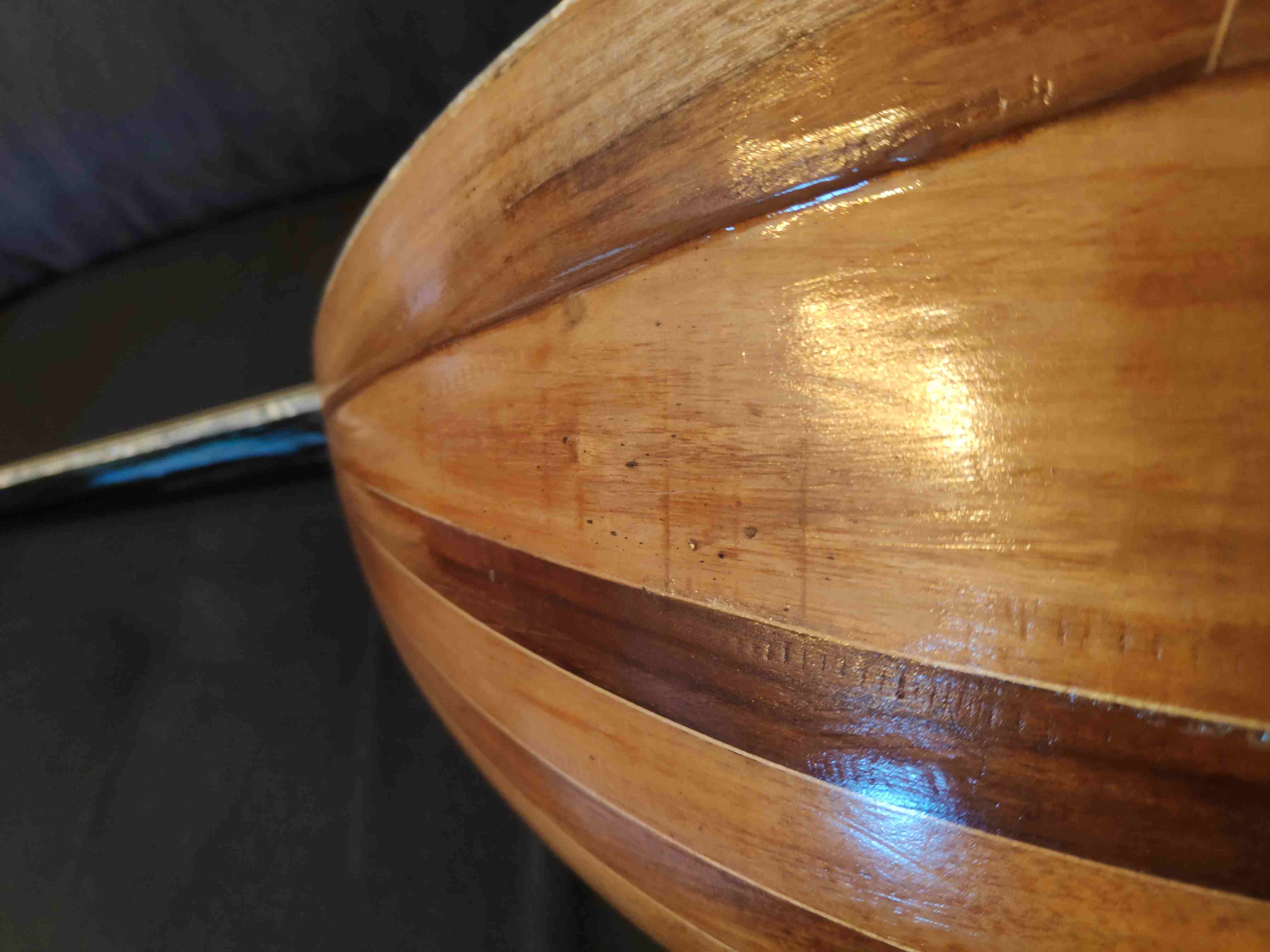

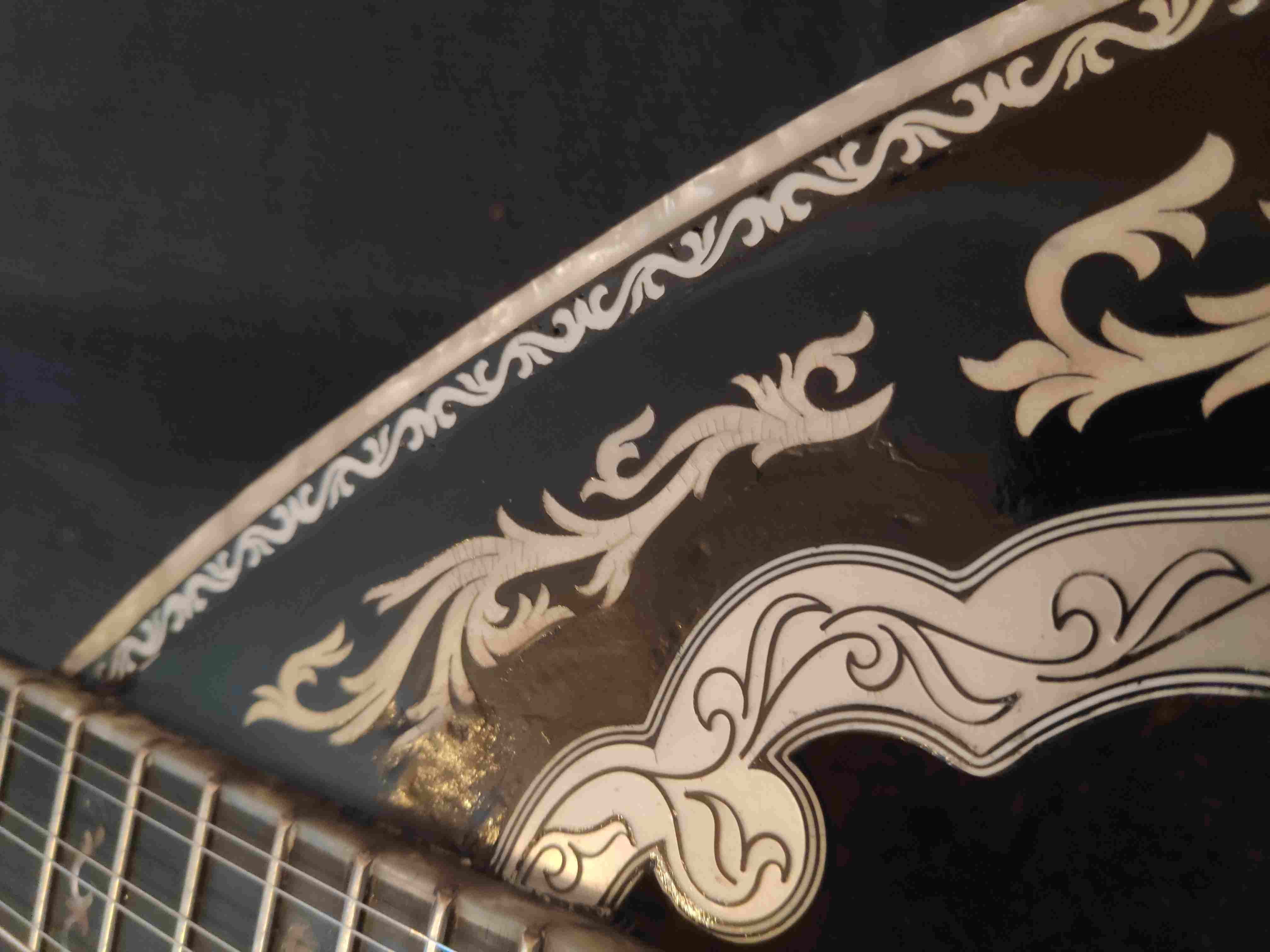

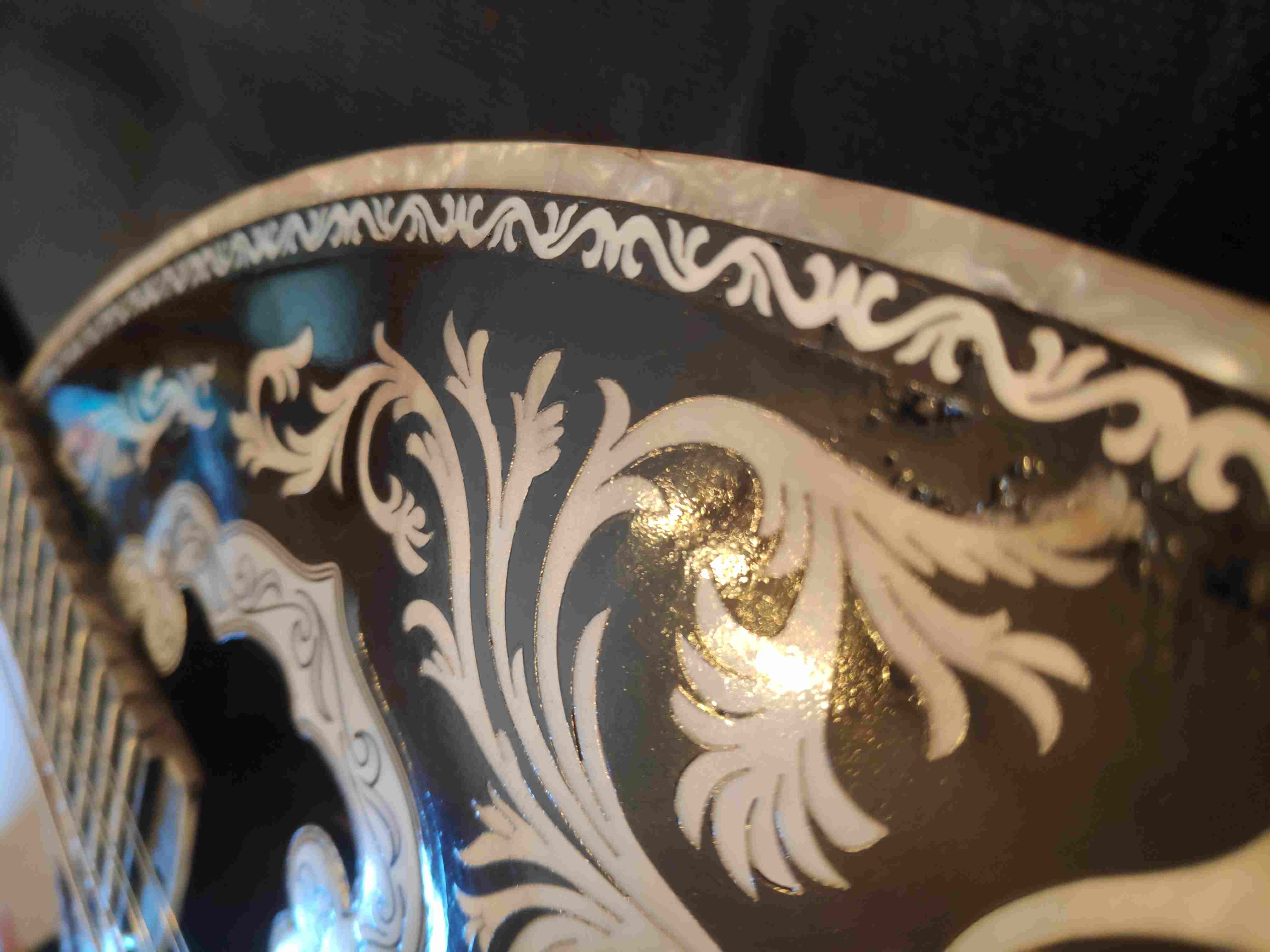

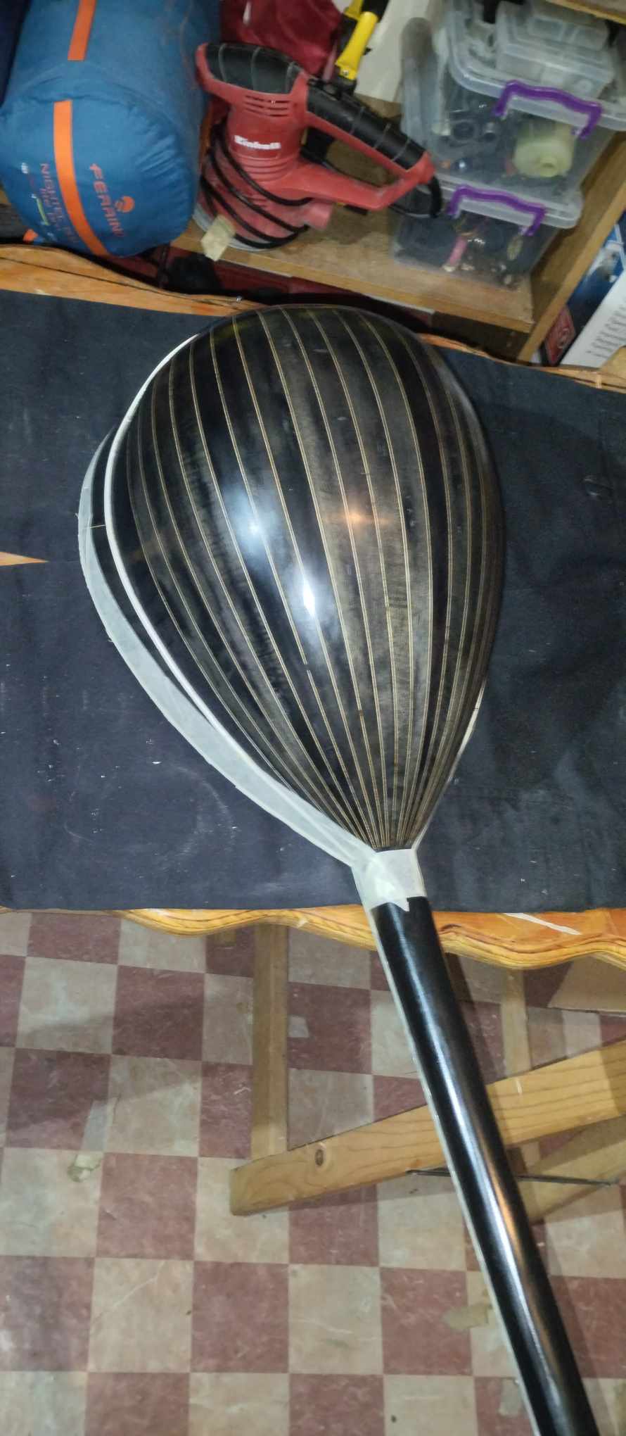

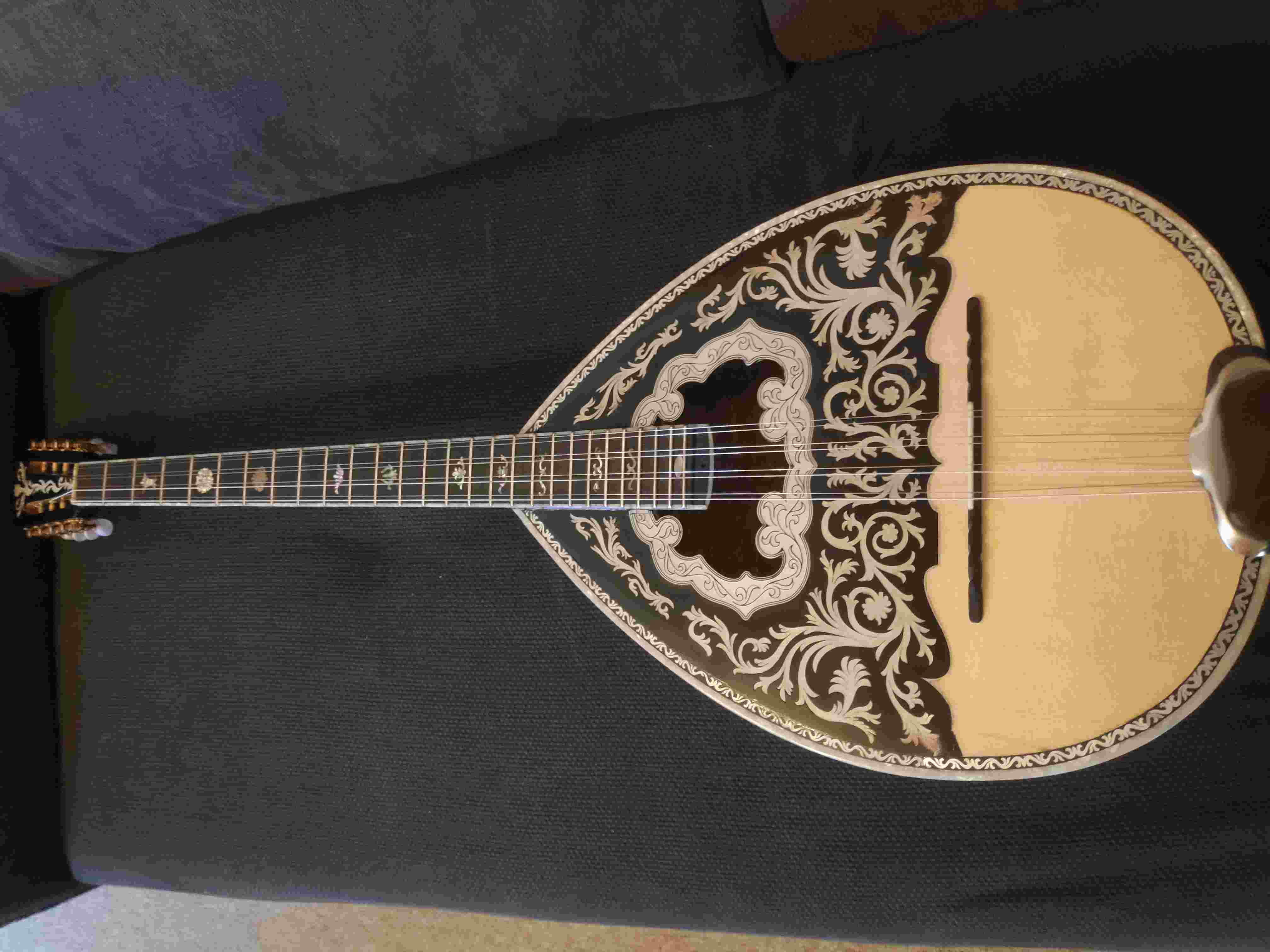

Καλησπέρα σε όλους ανεβάζω κάποιες φωτώ. Παρακαλώ επιείκεια είναι το πρώτο όργανο μου έχουν γίνει λάθη στο εικαστικό κομμάτι και παρεμβάσεις μετέπειτα διπλοί στόκοι στο καπάκι και στο σκαφος κλπ, μόλις τελειώσει θα ανεβάσω λεπτομερή περιγραφή τις διαδικασίας και τα λάθη που έκανα.
Απ: Βερνίκι μπαλας 500
« Απάντηση #11 στις: Φεβρουαρίου 07, 2024, 07:49:31 μμ »
μια χαρα το βερνικακι απο πισω!
τωρα απο μπροστα δε φαινεται καλα , η γωνια της φωτο ειναι,
σιγουρα με υπομονη μπορεις να καταφερεις πολλα.
αν "το χεις" με το 500αρι, και σου αρεσε το αποτελεσμα, κανε και το καπακι,
-μεχρις ωτου να παρεις φορα και στη γομαλακα, να μη τη φοβασαι-
(ασε οπου να δεις τα δικα μας πρωτα οργανα... ροπαλο του μπειζμπολ ηταν το δικο μου  ;D )
