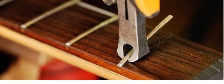

Καλημερα σας!!!
Διαβασα ενα αρθρο που ηρθε στο mail μου απο το http://www.stewmac.com/
Αναφερεται στην εξαγωγη της ταστιερας και στην επανατοποθετηση!
Αυτο το επιτυγχανει με ενα απλο ηλεκτρικο σιδερο!
Η ταστιερα εχει ξεκολησει ελαφρως και δεν θεωρει σωστο να την κολησει με super glue ή με titebond
Πρωτα αφαιρει το πρωτο και τελευταιο ταστο!
Κανει δυο μικρες τρυπες μεσα στο ταστο ωστε να σημαδεψει
με ενα τρυπανι για να μπει παλι στη σωστη θεση η ταστιερα!
Θελει προσοχη να μην τρυπησουμε πιο βαθια απο οτι χρειαζεται και χρησιμοποιει ενα stop!
Κατοπιν θετει σε λειτουργια το ηλεκτρικο σιδερο στην μεγιστη θερμοκρασια!
Μετακινει το σιδερο πανω στην ταστιερα για 10 λεπτα!
Τα ταστα βοηθουν ωστε να μεταφερθει η θερμοτητα στην κολα!
Υστερα με μια σπατουλα βγαινει πολυ ευκολα η ταστιερα!
Τωρα πρεπει να καθαρισει το μανικο απο τις κολες!
Το μαλακωνει περνωντας το με μια βουρτσα με νερο και μετα με ξυστρα το καθαριζει
Οταν θελει να ξανατοποθετησει την ταστιερα βαζει δυο καρφακια στις τρυπουλες για οδηγο!!
Πιστευω ειναι πολυ χρησιμο το αρθρο και με το ηλεκτρικο σιδερο πανω στα
ταστα η εξαγωγη ταστιερας θα ειναι πιο ευκολη υποθεση!!
