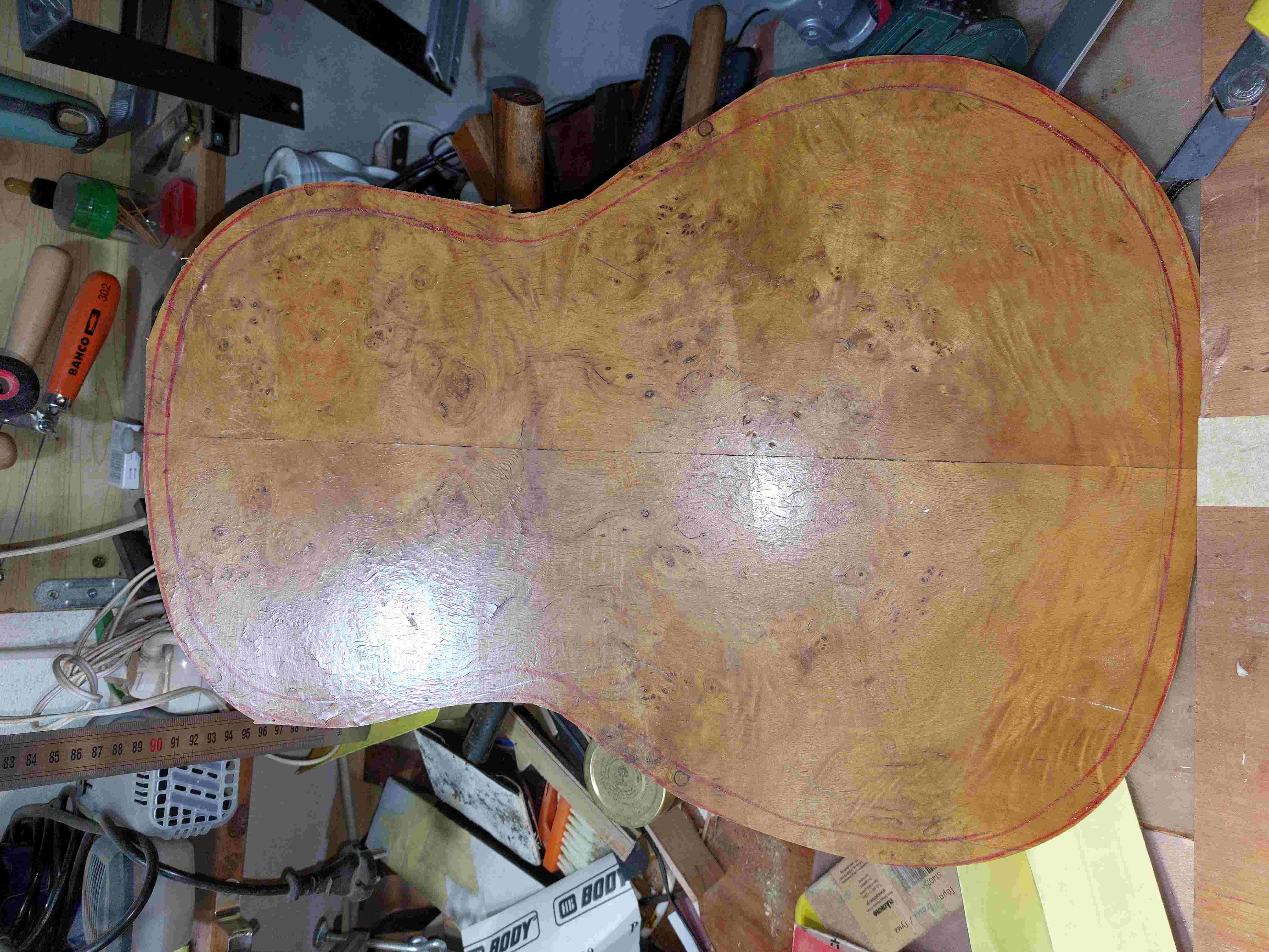

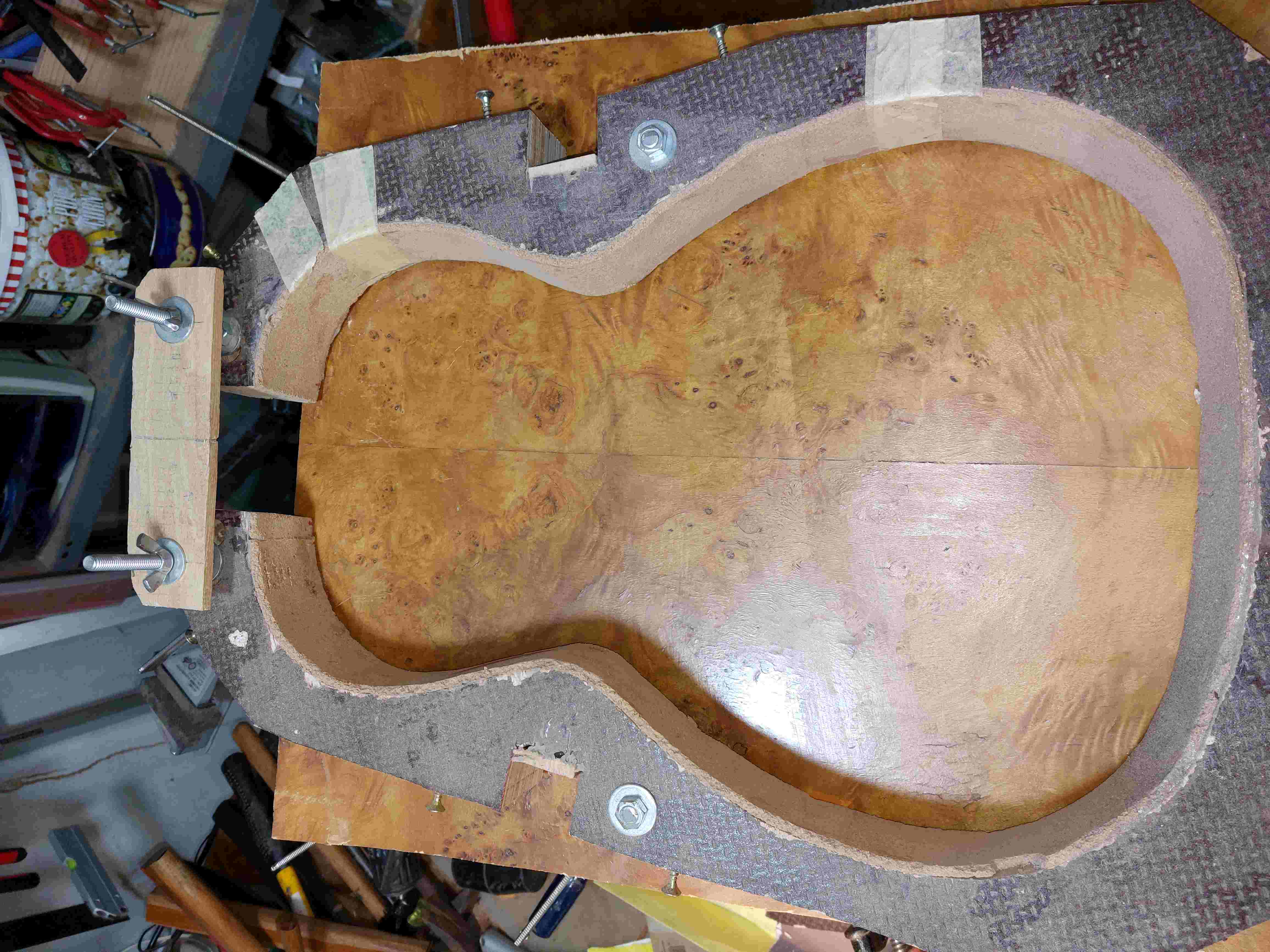

Μιας και ξεμπερδέψαμε με χοντρές επισκευές, παιχνιδάκια καλίμπες κλπ ας πιάσουμε να φτιάξουμε και κανά οργανάκι μπας και ανεβάσουμε τίποτα στο φόρουμ μήπως και κινηθεί η ακινησία μας.

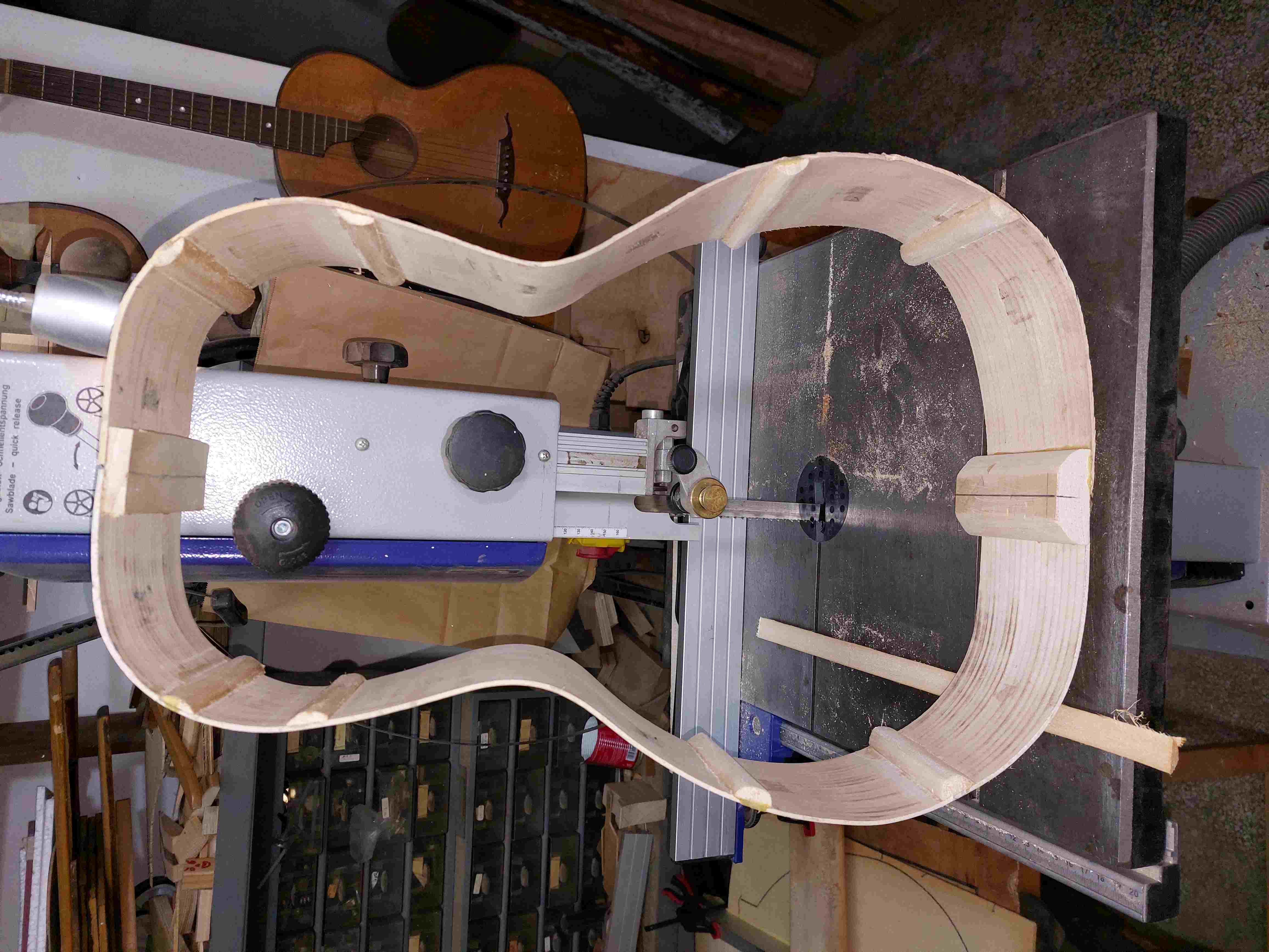

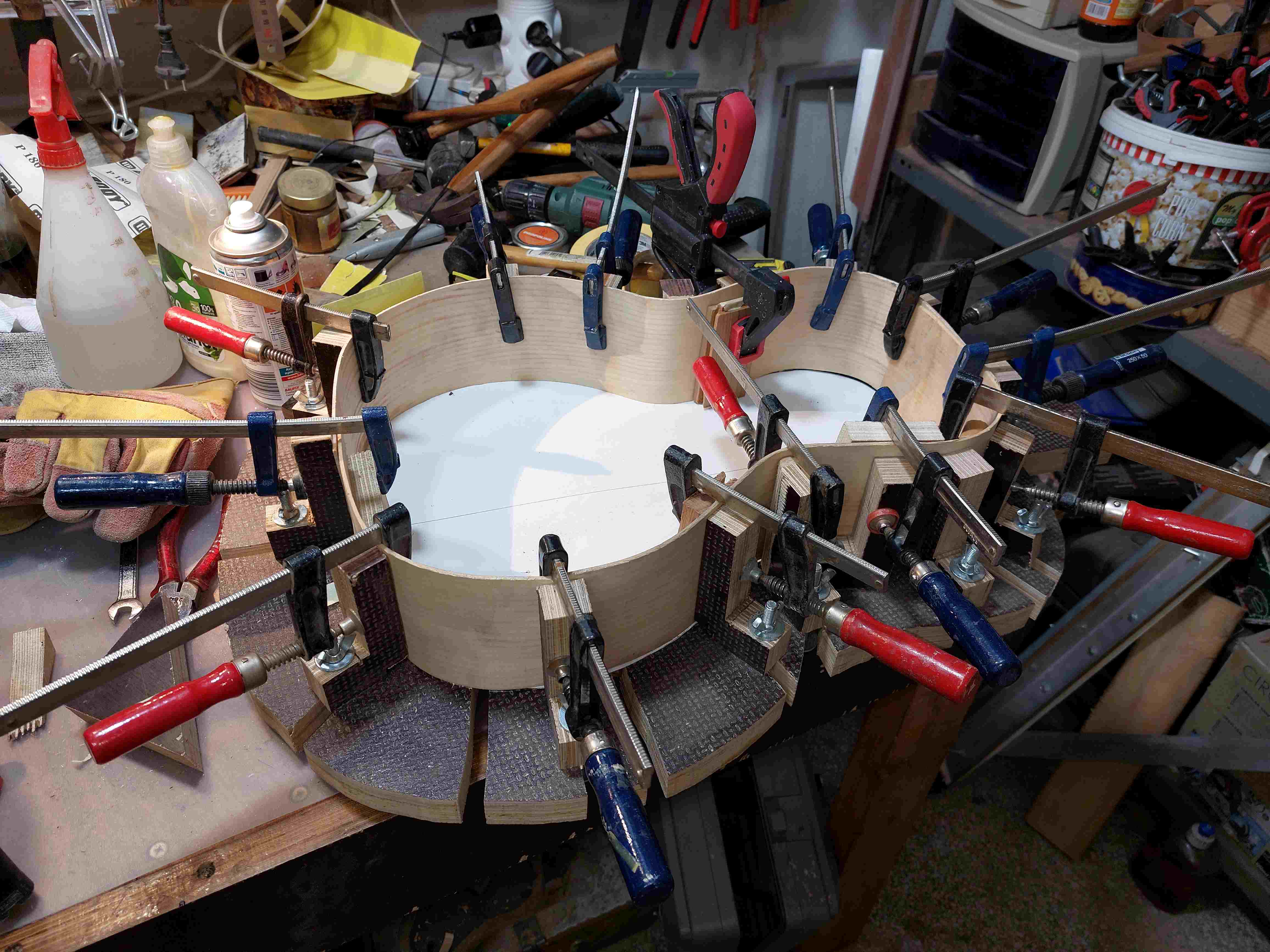

Μιλάμε για ακουστική κιθάρα. Δεν έχω αποφασίσει ακόμα αν θα έχει καμάρωμα ρεμπετοκίθαρου, x bracing αλλά μάλλον προς το ρεμπετοκίθαρο με βλέπω περισσότερο. Αν και έχω πάρει ήδη ηλεκτρικά (πιεζοηλεκτρικά και μικροφωνάκι με ενσωματωμένο equalizer), δεν έχω αποφασίσει αν θα τα χρησιμοποιήσω ακόμα. Η πλάτη είναι κόντρα πλακέ με καπλαμά από ρίζα που έβγαλα από την κρεβατοκάμαρα του πατρικού μου και είχα παρουσιάσει παλιότερα. Τα πλαϊνά είναι κελεμπέκι (απλό όχι μουαρέ). Έχω ξεδιαλέξει και ένα καπάκι έλατινο για να της περάσω. Τα υλικά τα είχα ξεχωρίσει εδώ και καιρό αλλά δεν είχα καταπιαστεί. Σήμερα λοιπόν πλακώθηκα. Γύρισα τα πλαϊνά και τα έβαλα στη σολέρα παρόλο που είχα και καλούπι. Τα έσφιξα με σφιγκτήρες και τα ξανάβρεξα και τα πέρασα με θερμοπίστολο να σταθεροποιηθούν εκεί. Θα μείνουν κανά δυο μέρες εκεί να σταθεροποιηθεί.
Το σχέδιο του σώματος είναι από Martin blues κιθάρα αρχών του αιώνα που έχω φτιάξει όλες τις κιθάρες μέχρι τώρα και μου άρεσε.

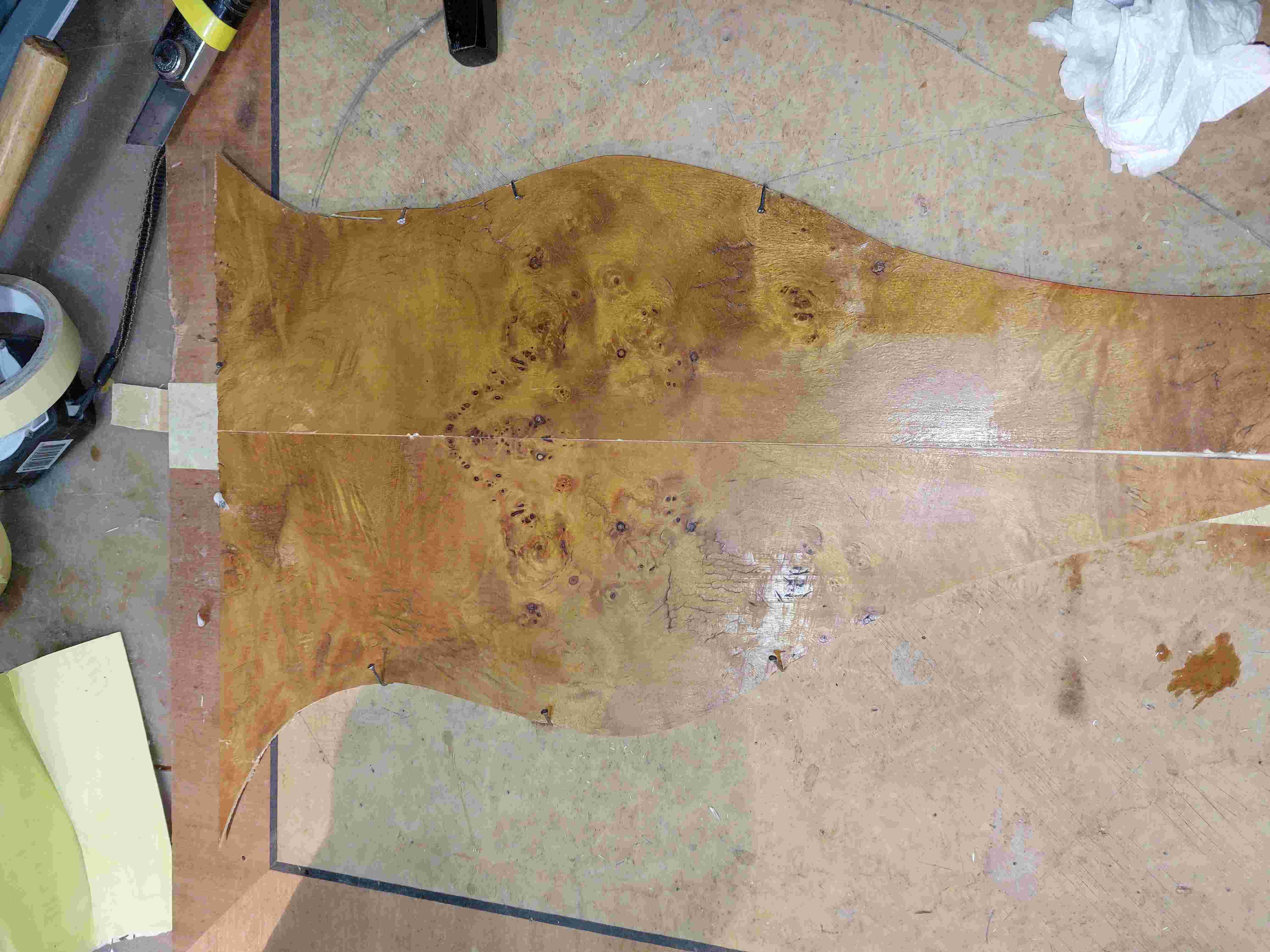

 Έκοψα και το χοντρικό σχήμα της πλάτης και με τα υπόλοιπα από το αρχικό κομμάτι τα ταίριαξα book matched για να φτιάξω και το καράολο. Κόλλησα και τα κομμάτια για το μάνικο. Κόντρα βέγκε, καρυδιά, κελεμπέκι, φιλέτα μαύρα και εξωτερικά ένα ξύλο λευκό μουαρέ (μάλλον λεύκα από τάβλες κρεβατιού).

Γειά σου Δημήτρη , πολύ ὡραία προβλέπεται ἡ κιθάρα !!! Πολύ ὡραῖο τό σχῆμα της μέ τήν (πολύ μικρή) μικρή καμπάνα καί τήν ( πολύ μεγάλη ) μεγάλη καμπάνα !!! ὅλη βέβαια ἡ ὀμορφιά της εἶναι ἡ πλάτη μέ τόν καπλαμᾶ πού εἶναι καναδέζικο σφενδάμι ἤ λεύκα ( poplar ) , δέν τό ἔχω διευκρινίσει ἀκόμα , ἀλλά μᾶλλον εἶναι λεύκα . Μέ τέτοιον καπλαμᾶ ἔχω ἐπενδύσει τούς ταμπλάδες ἀπό τίς μεσόπορτες πού ἔχω κάνει στό σπίτι μου , πρίν χρόνια . Τέτοιο καπλαμᾶ ἔχουν καί τά δύο μαγαζιά Παντελάκου , τό ἕνα στό Περιστέρι καί τό ἄλλο στούς Θρακομακεδόνες .

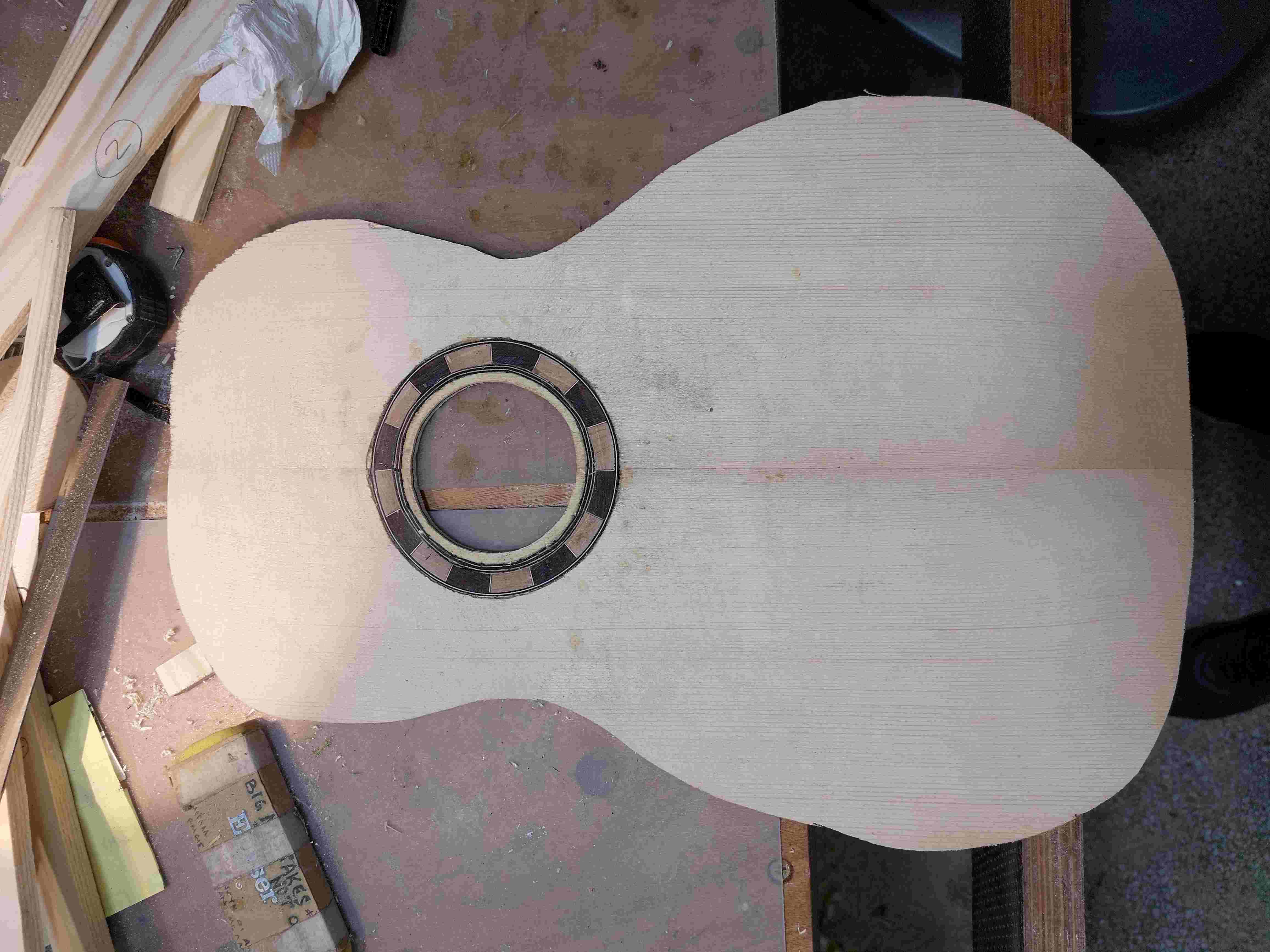

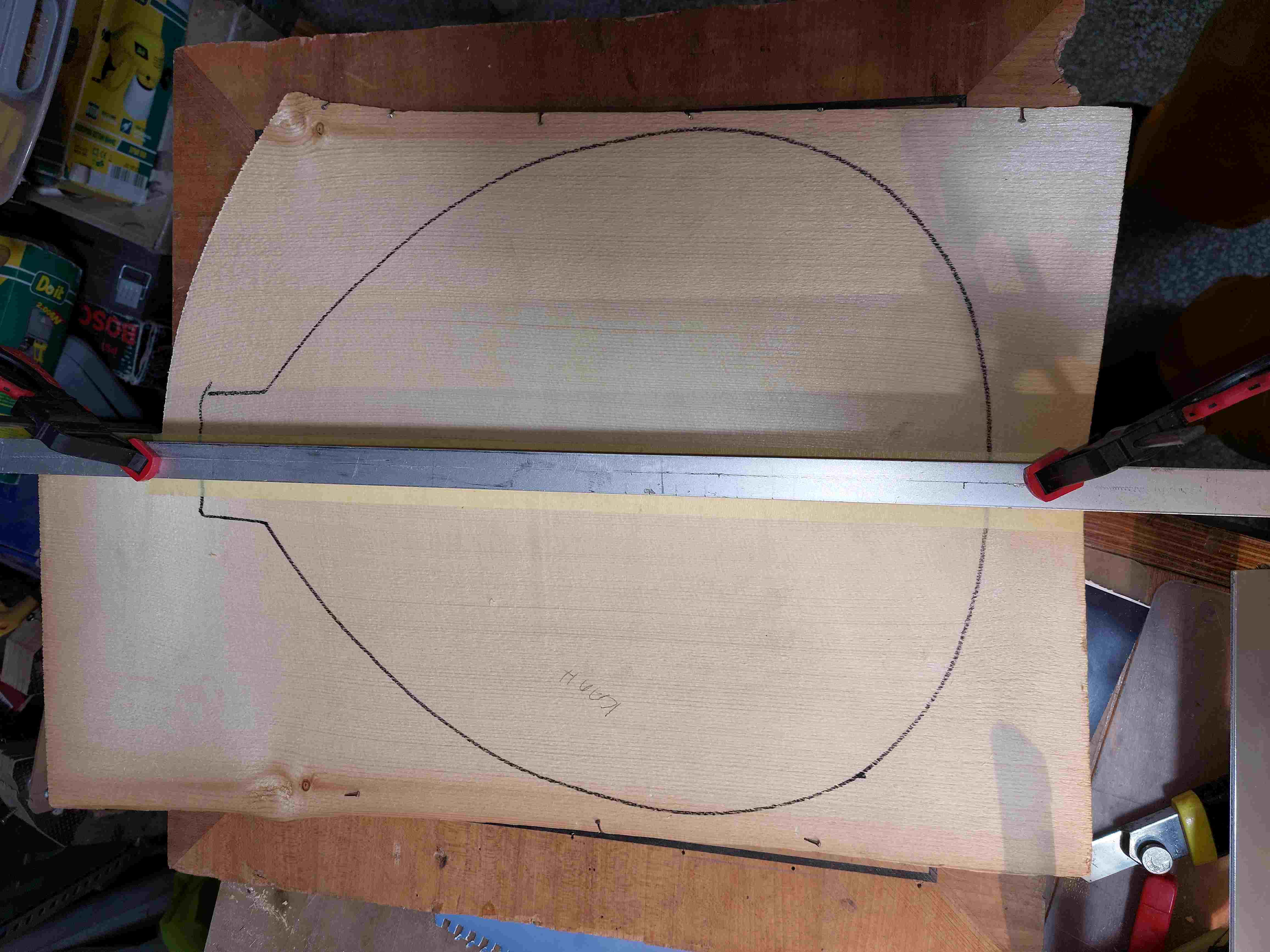

Ενώθηκαν τα δυο μέρη του καπακιού (engelmann spruce). Αγορασμένο από Maderas  για λαούτο αλλά οι διαστάσεις του βγάζουν και κιθάρα αυτό το καλούπι που δεν είναι μεγάλο.

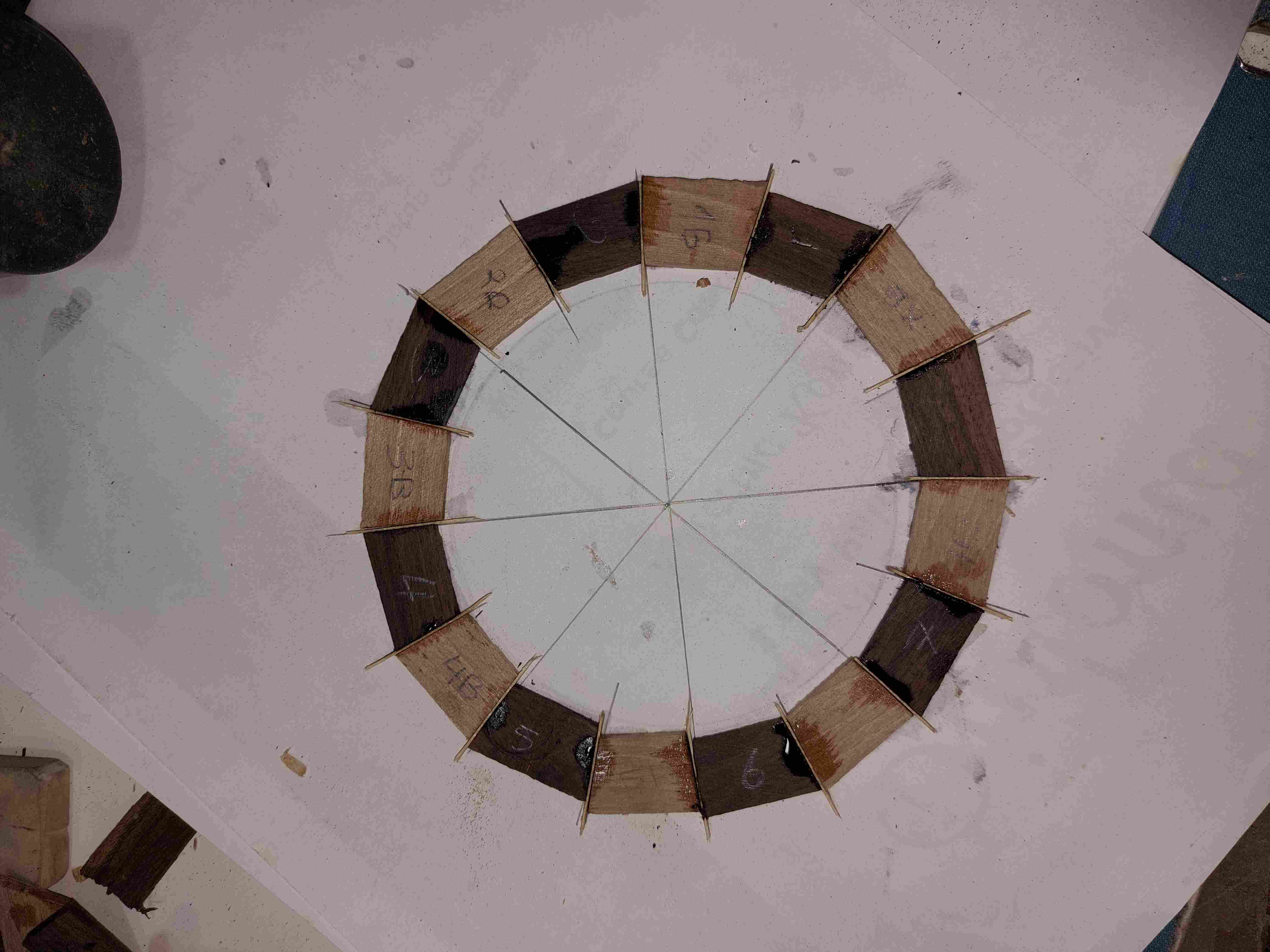

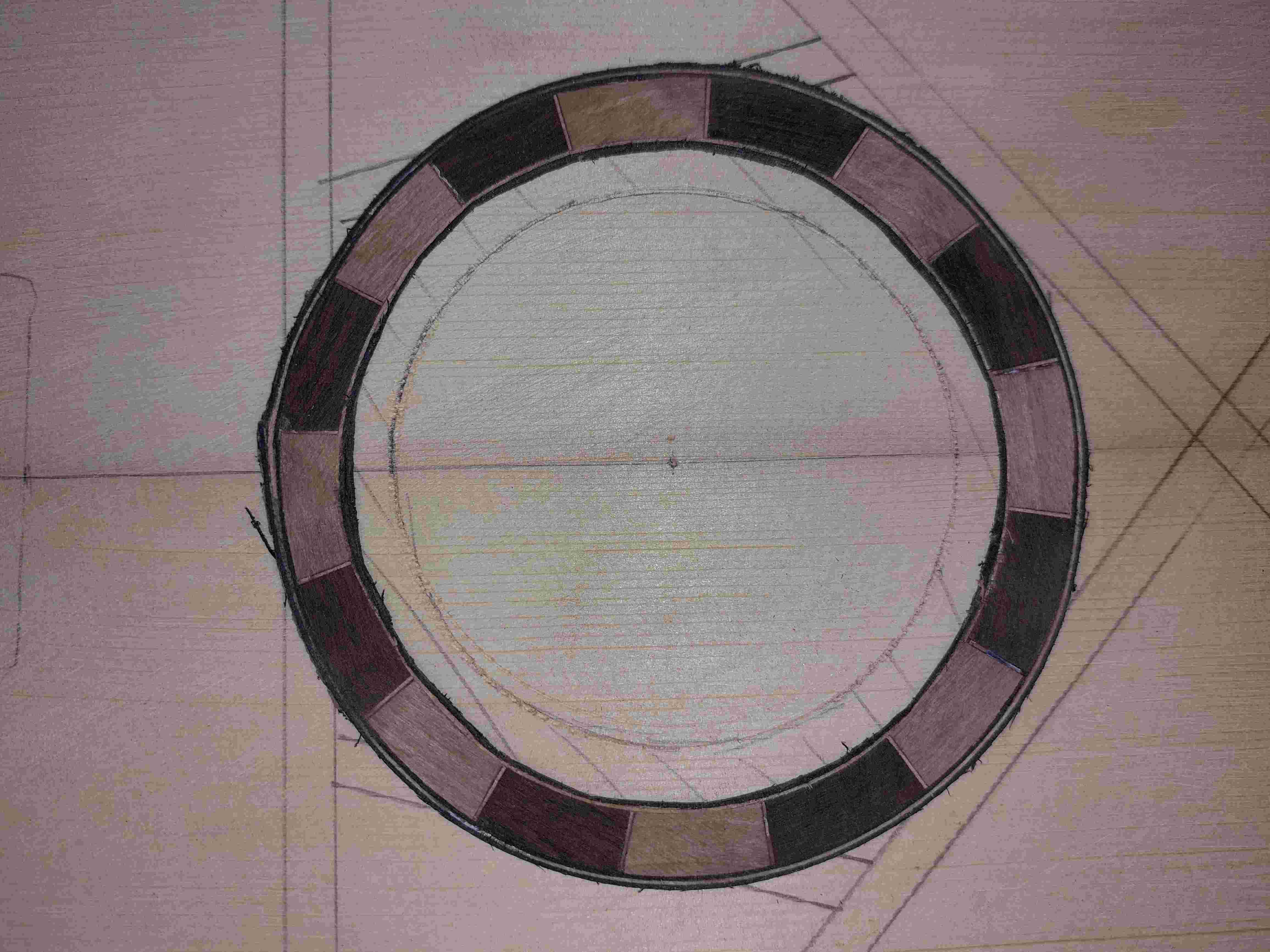

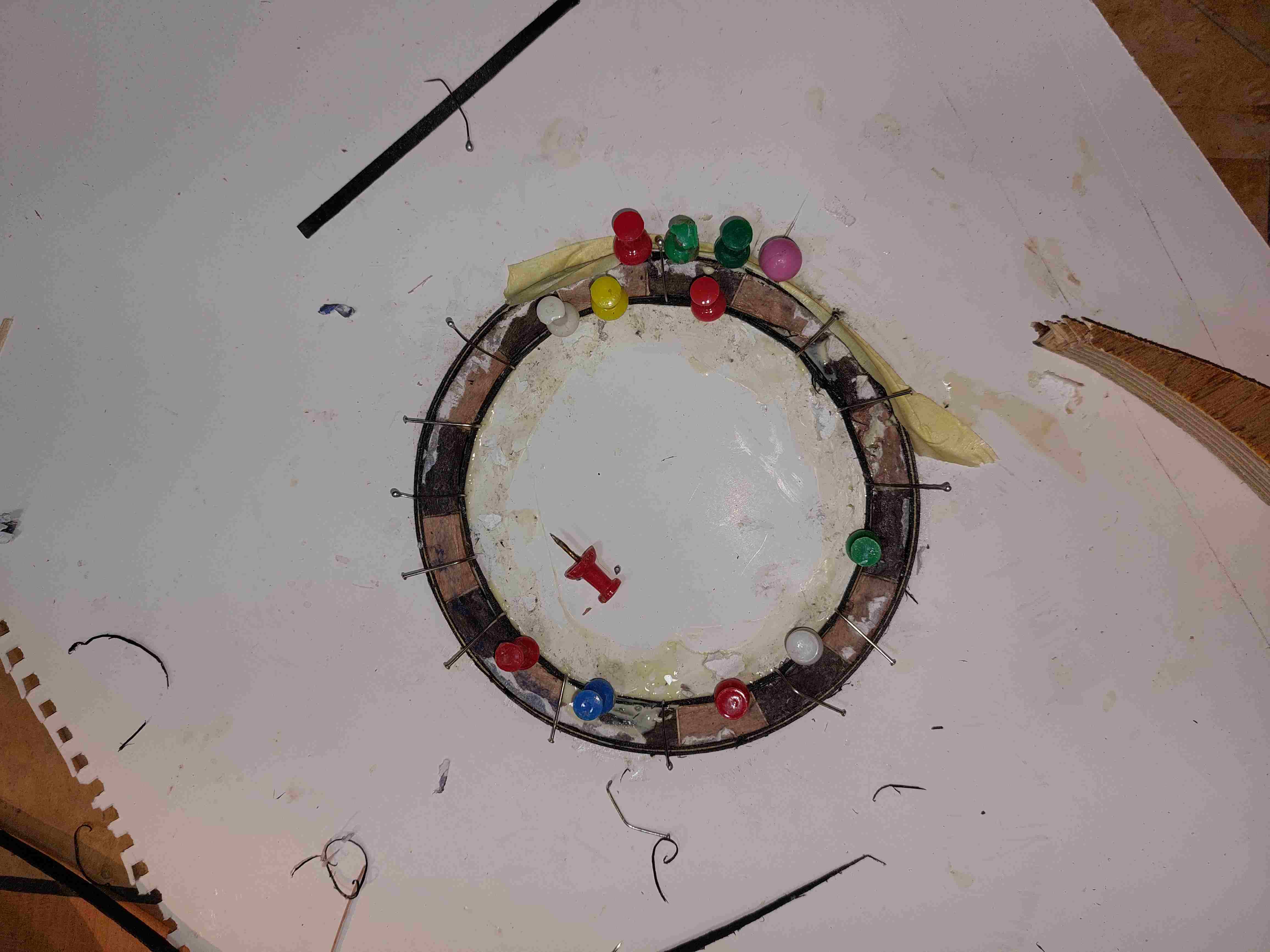

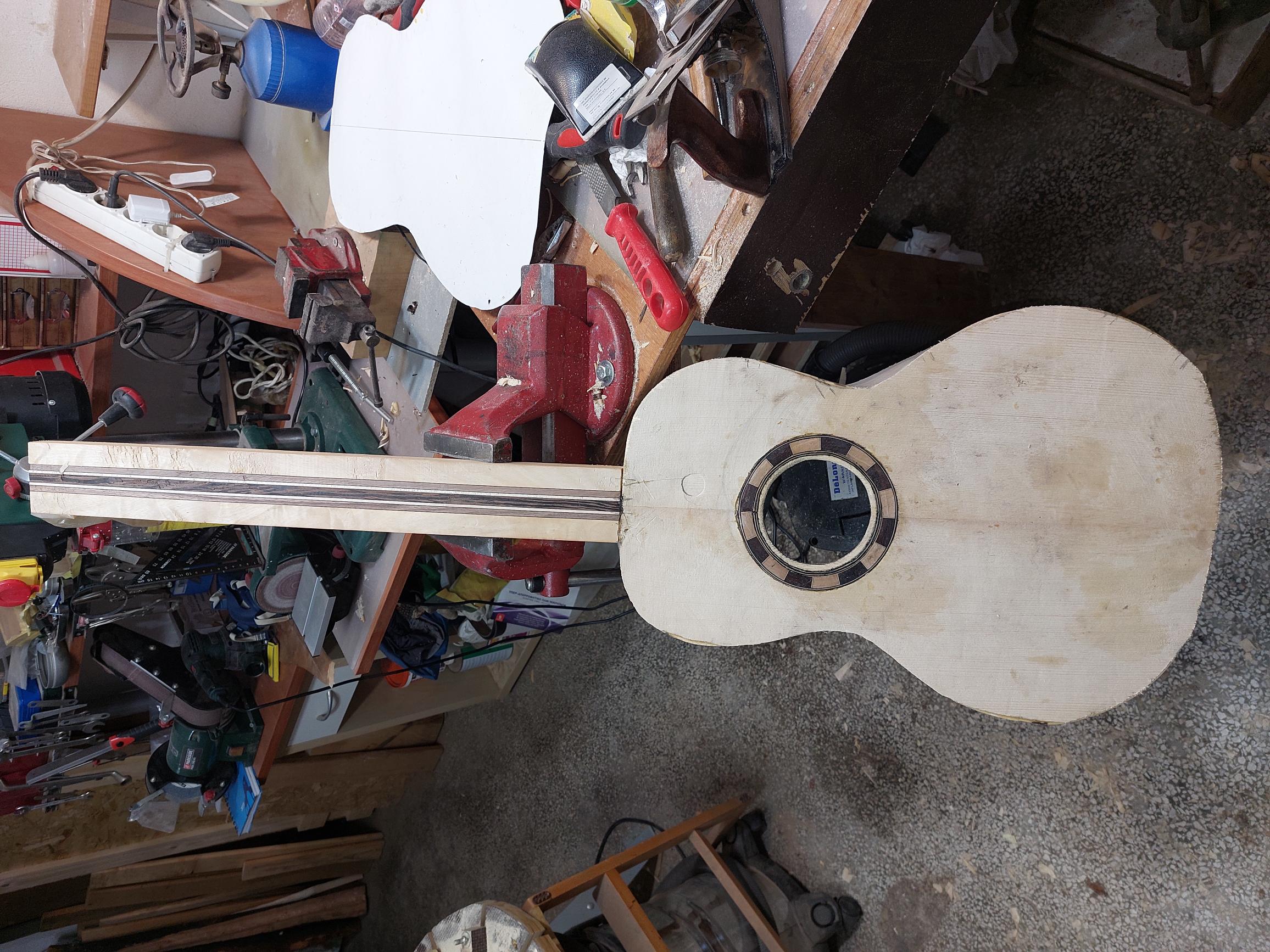

Έφτιαξα μια ροζέτα απλή με παλίσανδρο και καρυδιά. Ανεβάζω φωτογραφίες από την κατασκευή.

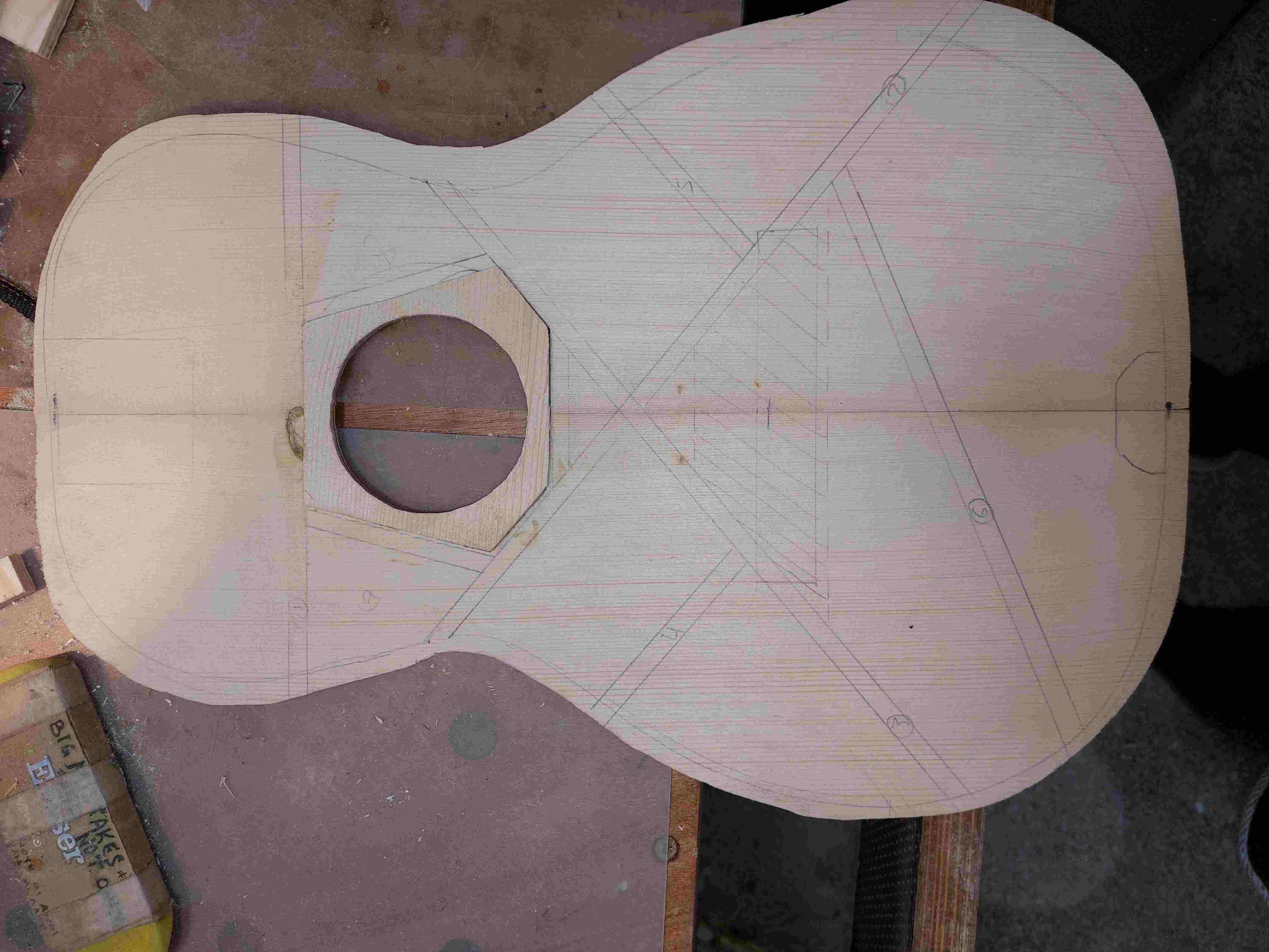

Κόπηκε χοντρικά το σχήμα του καπακιού και καταβάστηκε το πάχος (αρχικά ήταν γύρω στα 4.5 χιλ.).

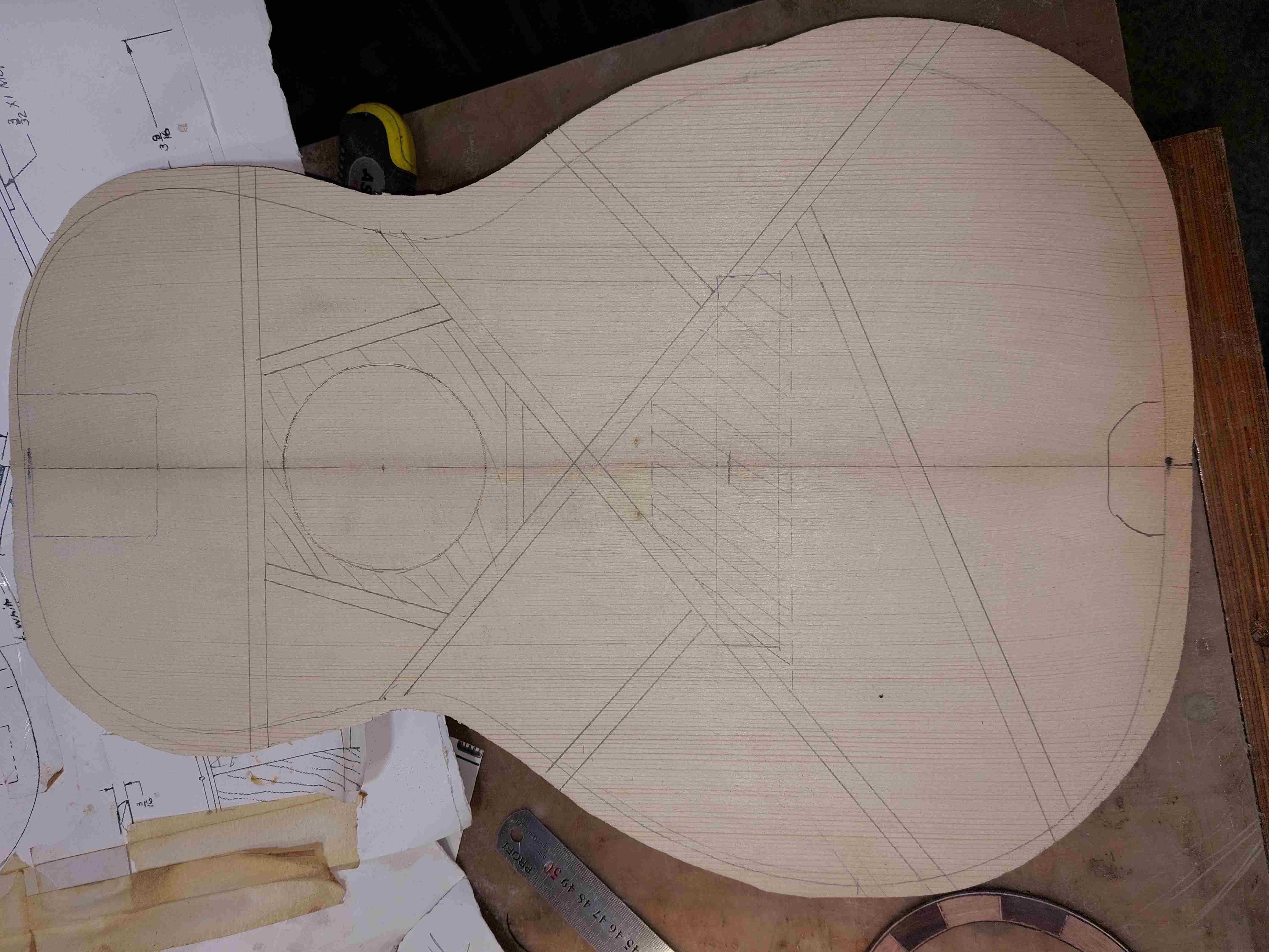

Απορίφθηκε το καμάρωμα ρεμπετοκίθαρου και αφάσισα να ακολουθήσω το καμάρωμα της Martin του 1918 που πήρα και το σχέδιο του σκάφους με μικρές παραλλαγές.
Το μάνικο είναι έτοιμο με βέγκε/καρυδιά.κελεμπέκι/σγουρή λεύκα.
Το σχήμα του σκάφους στην φωτογραφία όπως βγήκε από την σολέρα, ελαφρώς παραμορφωμένο. Για να κολληθεί θα ξαναπεραστεί στη σολέρα και να βγεί το σωστό σχήμα.

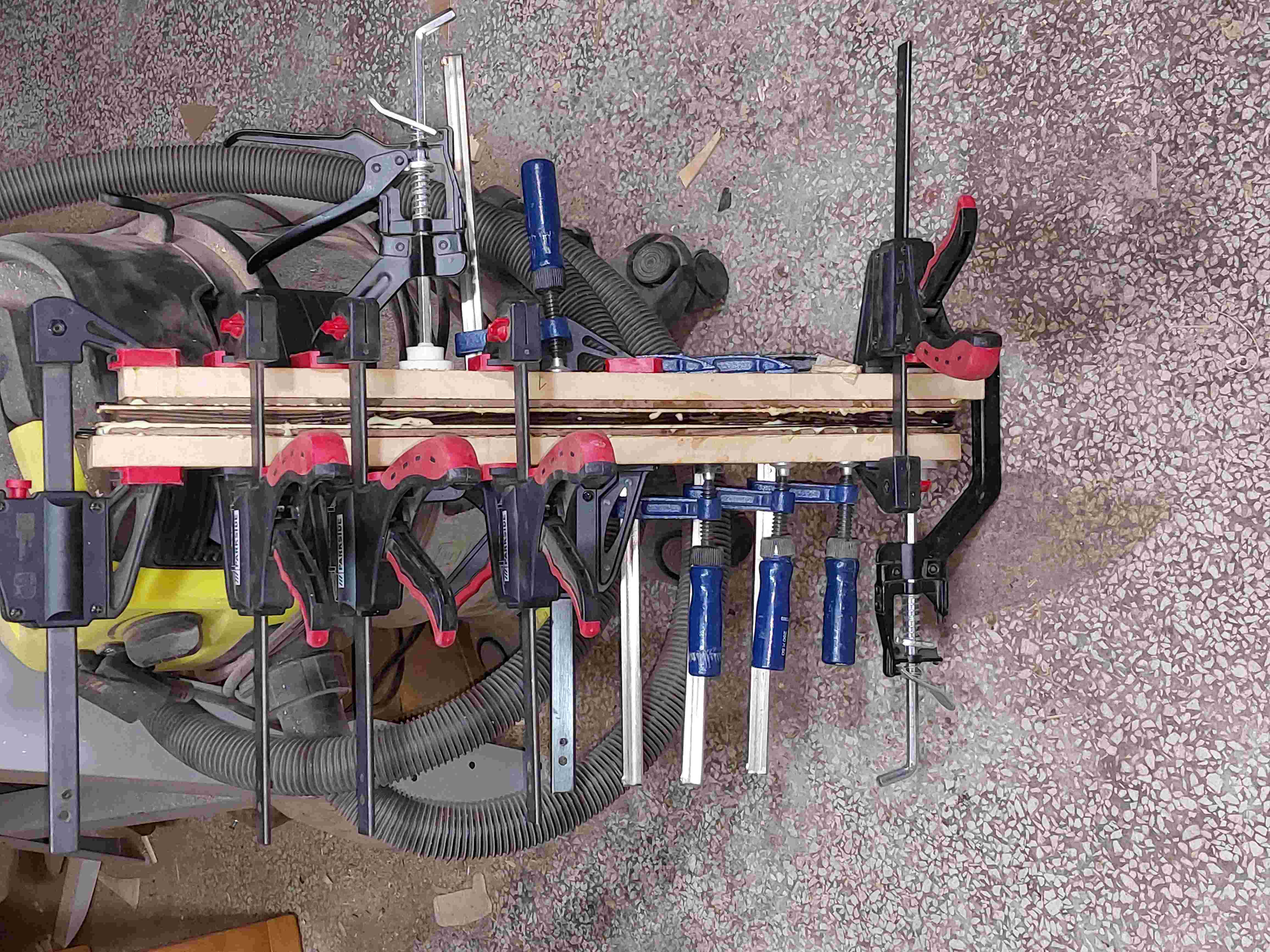

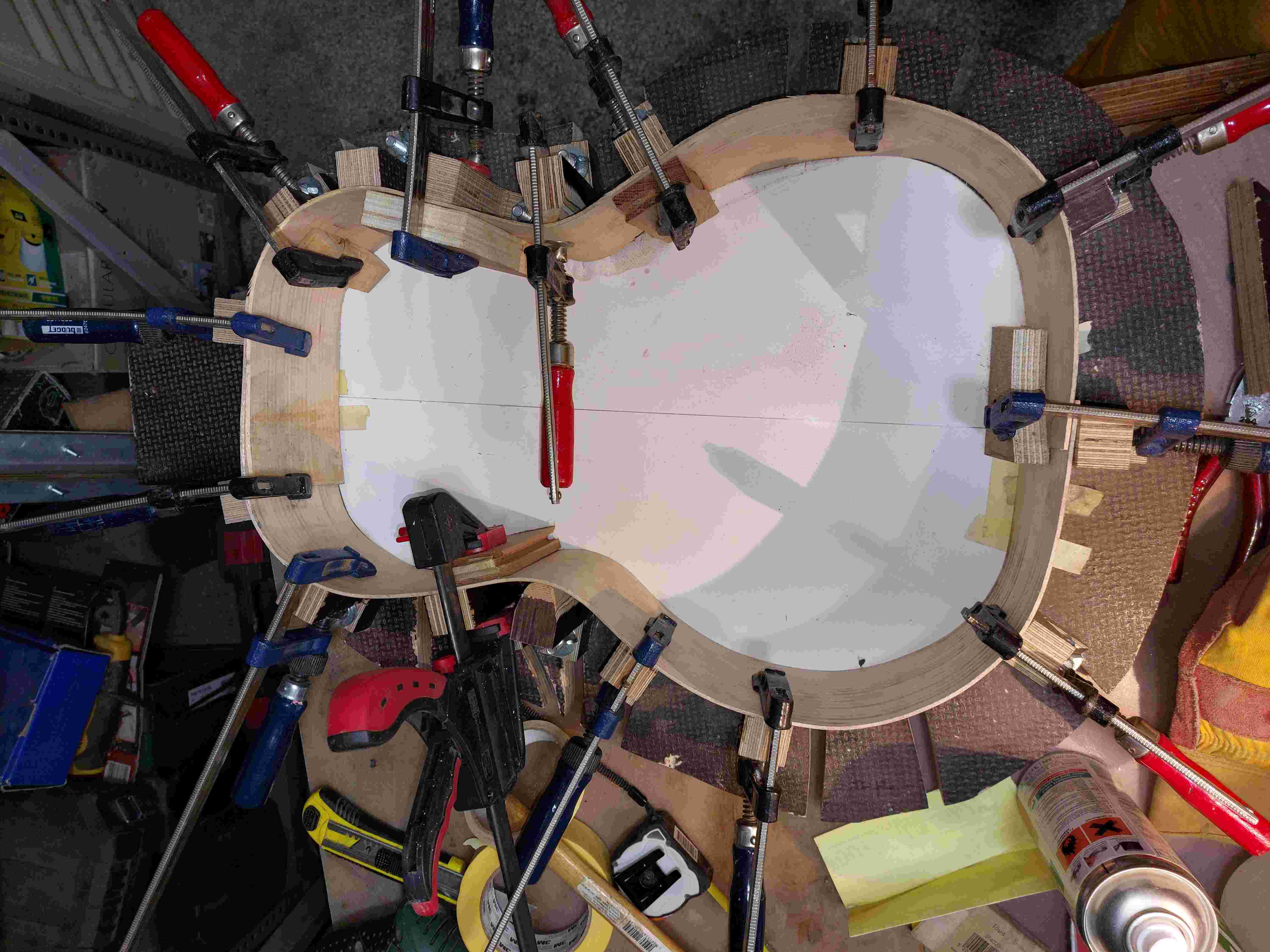

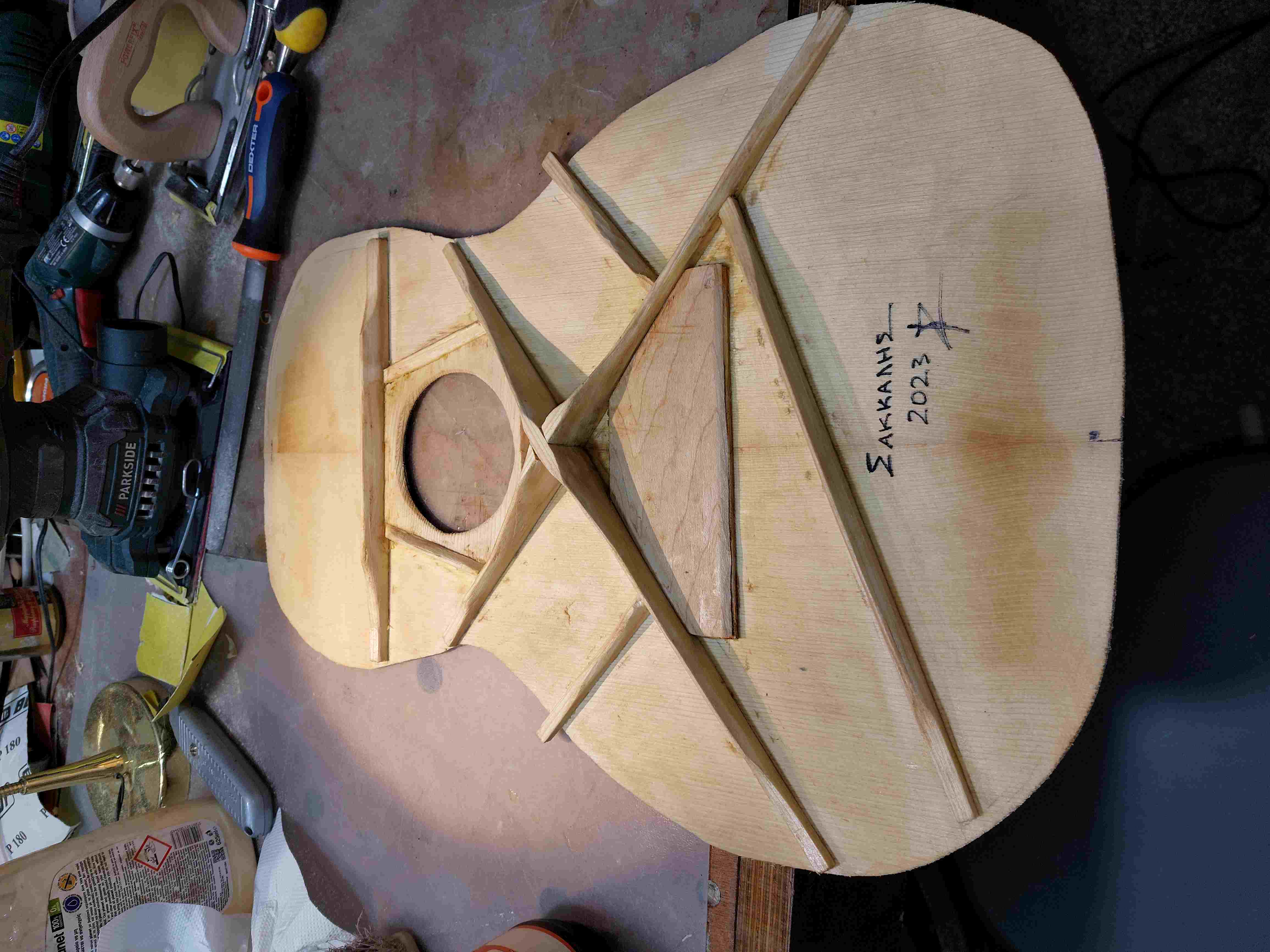

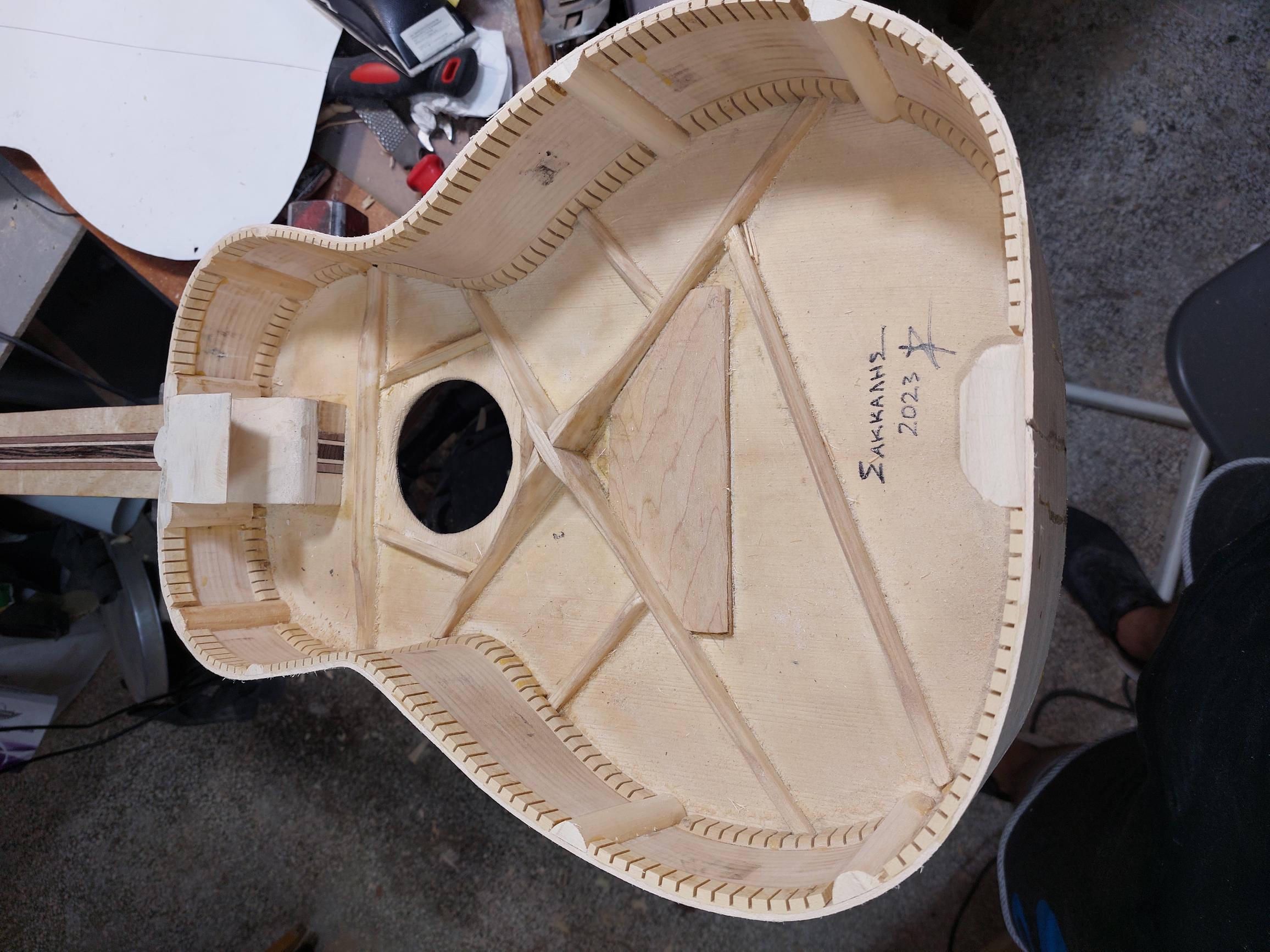

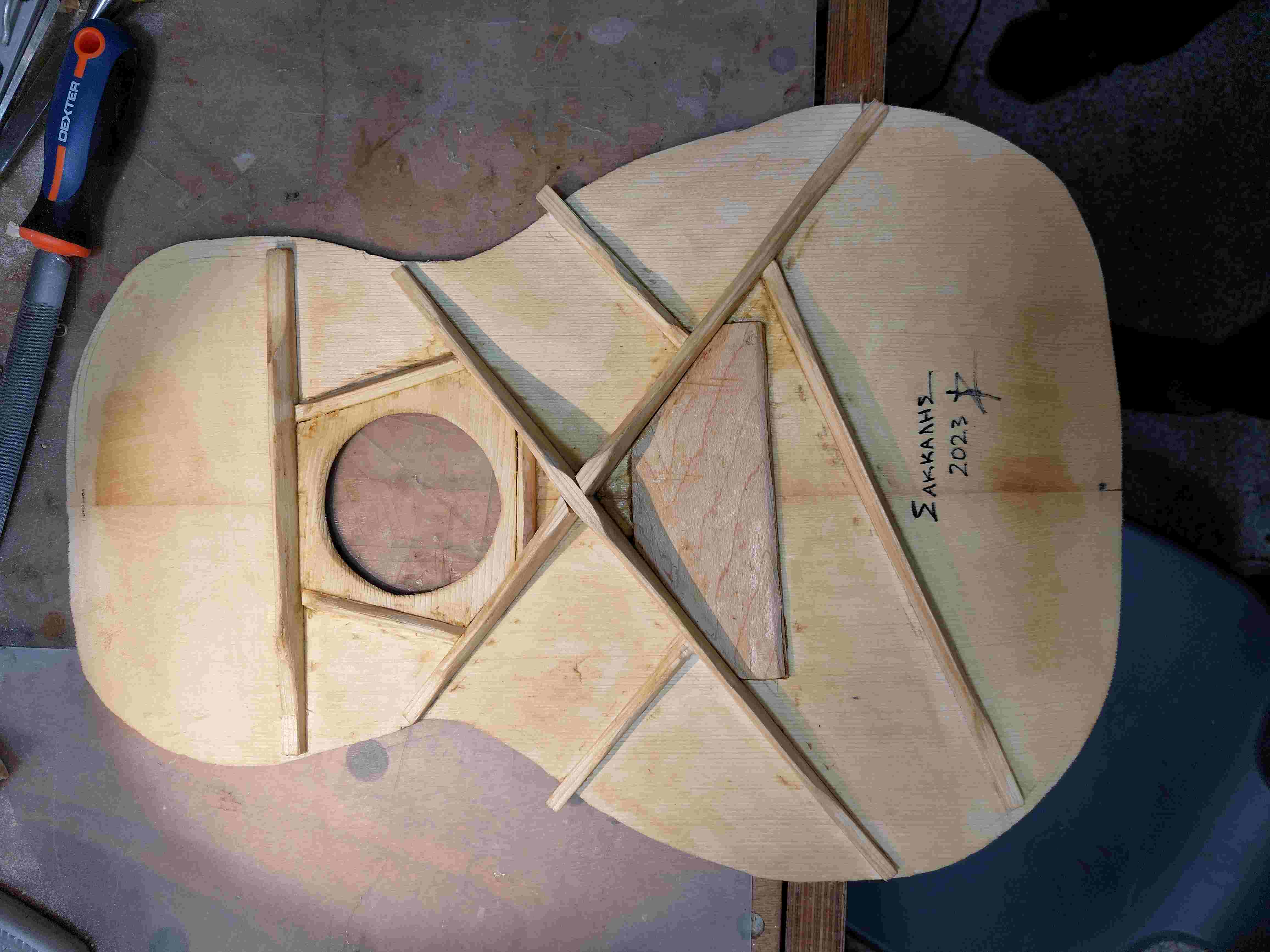

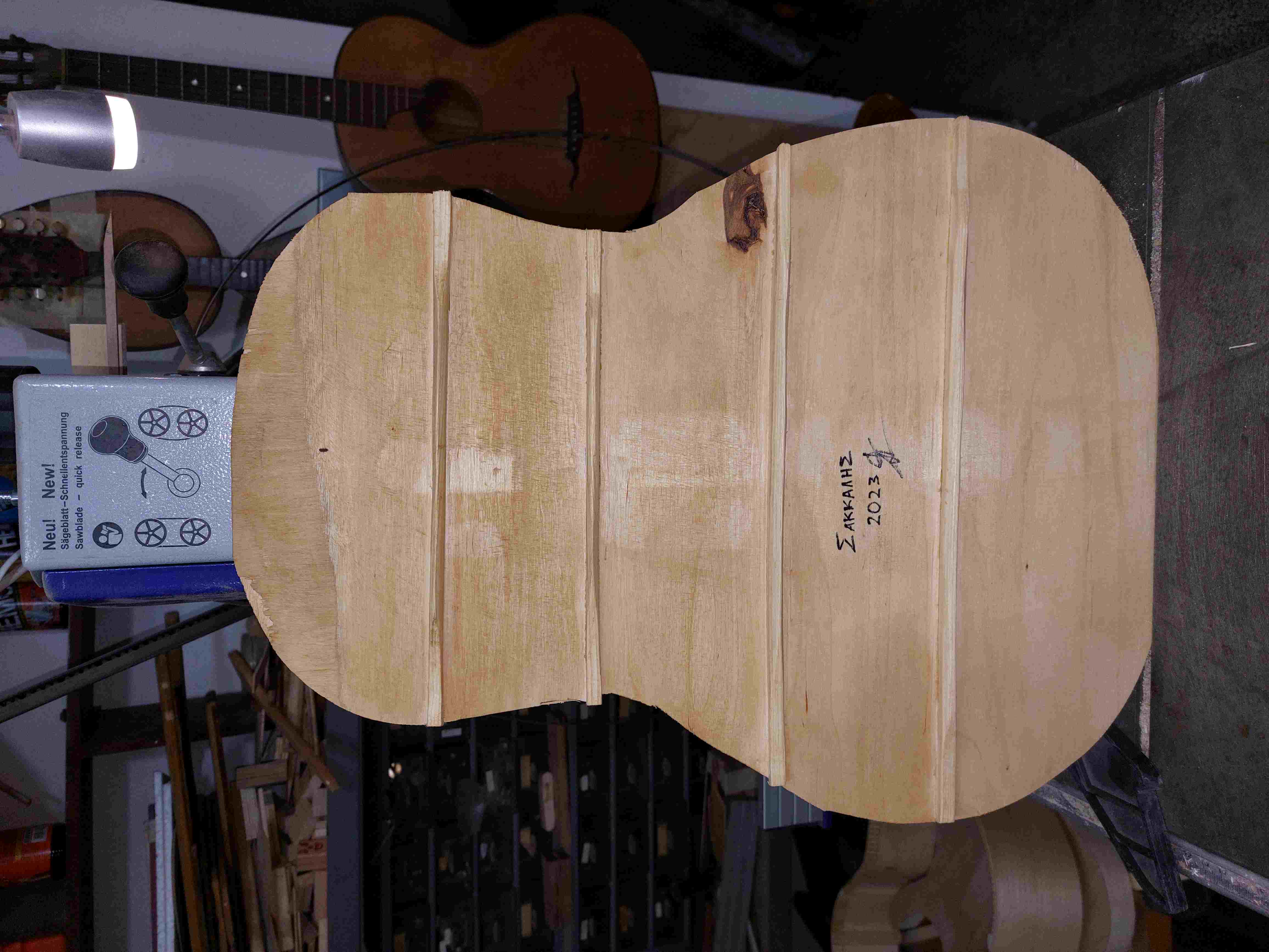

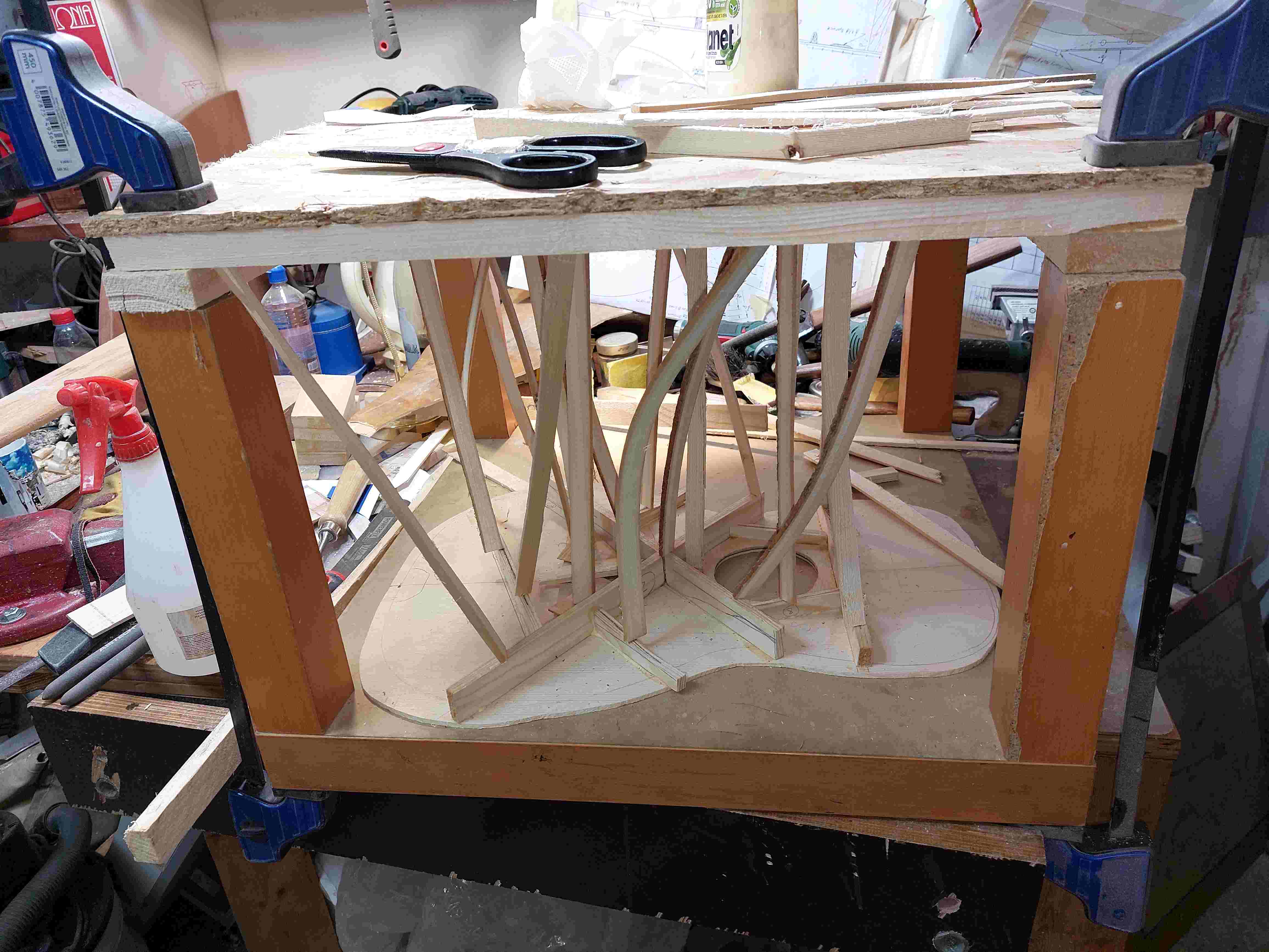

Τα καμάρια κολλήθηκαν στην πλάτη. Στο καπάκι τα καμάρια χρόνια τώρα τα κολλάω με σφιγκτήρες αλλά είπα να δοκιμάσω κάτι πιο παραδοσιακό. Είχα πάρει τα απαραίτητα υλικά για να φτιάξω αυτό το ματζαφλάρι με τα λυγισμένα ξύλα που πιέζουν τα καμάρια αλλά συνειδητοποίησα πως ένα τραπεζάκι από ΙΚΕΑ πεταμένο στο εργαστήριο θα φτιαχνόταν εύκολότερα και θα χρησιμοποιούσα και το τραπέζι που είχα για πέταμα. έκοψα και μπόλικα κομμάτια ξύλο για να πιέζουν και προχώρησα.
Κόλλησα λοιπόν τα καμάρια και στο καπάκι.

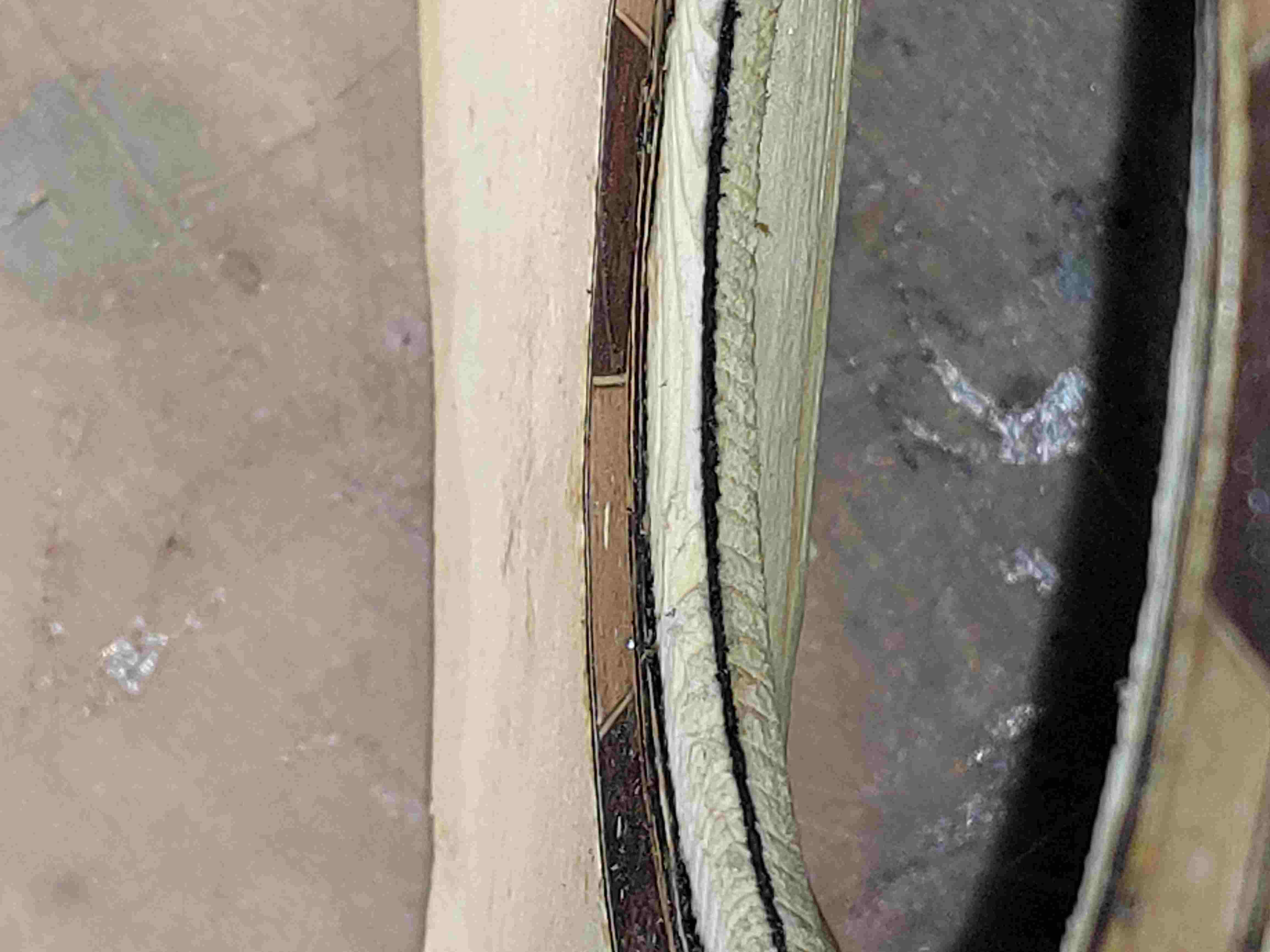

Είχα κολλήσει από πριν και διπλό καπάκι περιμετρικά της οπής με ενδιάμεσο μάυρο φιλέτο που δίνει ένα αισθητικό αποτέλεσμα που μου αρέσει και το έχω καθιερώσει (βλ. φώτο).
Τα καμάρια μορφοποιήθηκαν και τριφτηκαν. Στο τέλος πέρασα και ένα χέρι γομαλάκα και στην πλάτη (παρόλο που είναι κόντρα πλακέ) και στο καπάκι.
Συνέχεια την επόμενη εβδομάδα πια.

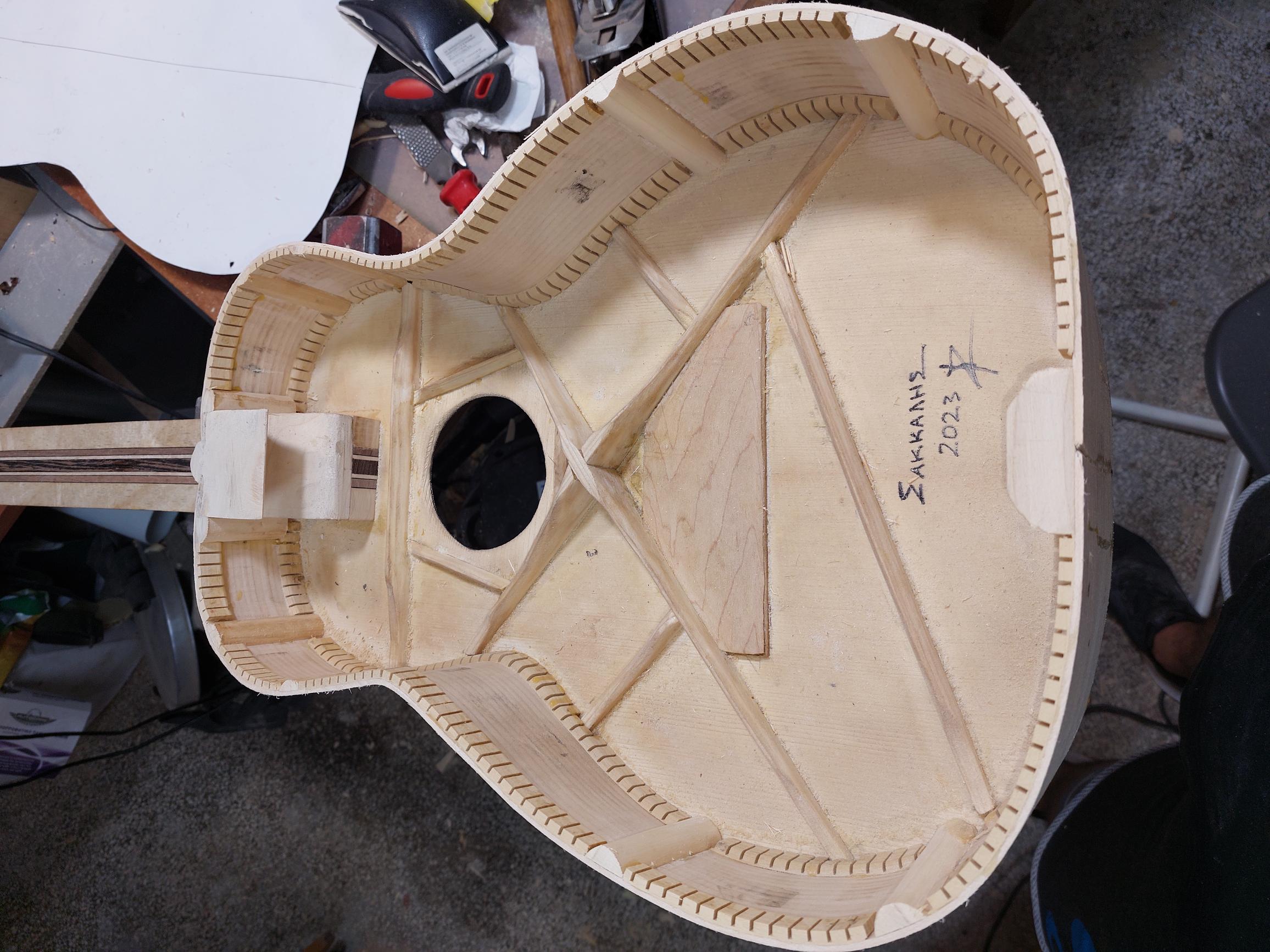

Κολλήθηκε το καπάκι στα πλαϊνά. Μορφοποιήθηκε το τακούνι και κολλήθηκε στο μπράτσο.
Η ένωση στο σκάφος θα γίνει με ισπανικό τακούνι.

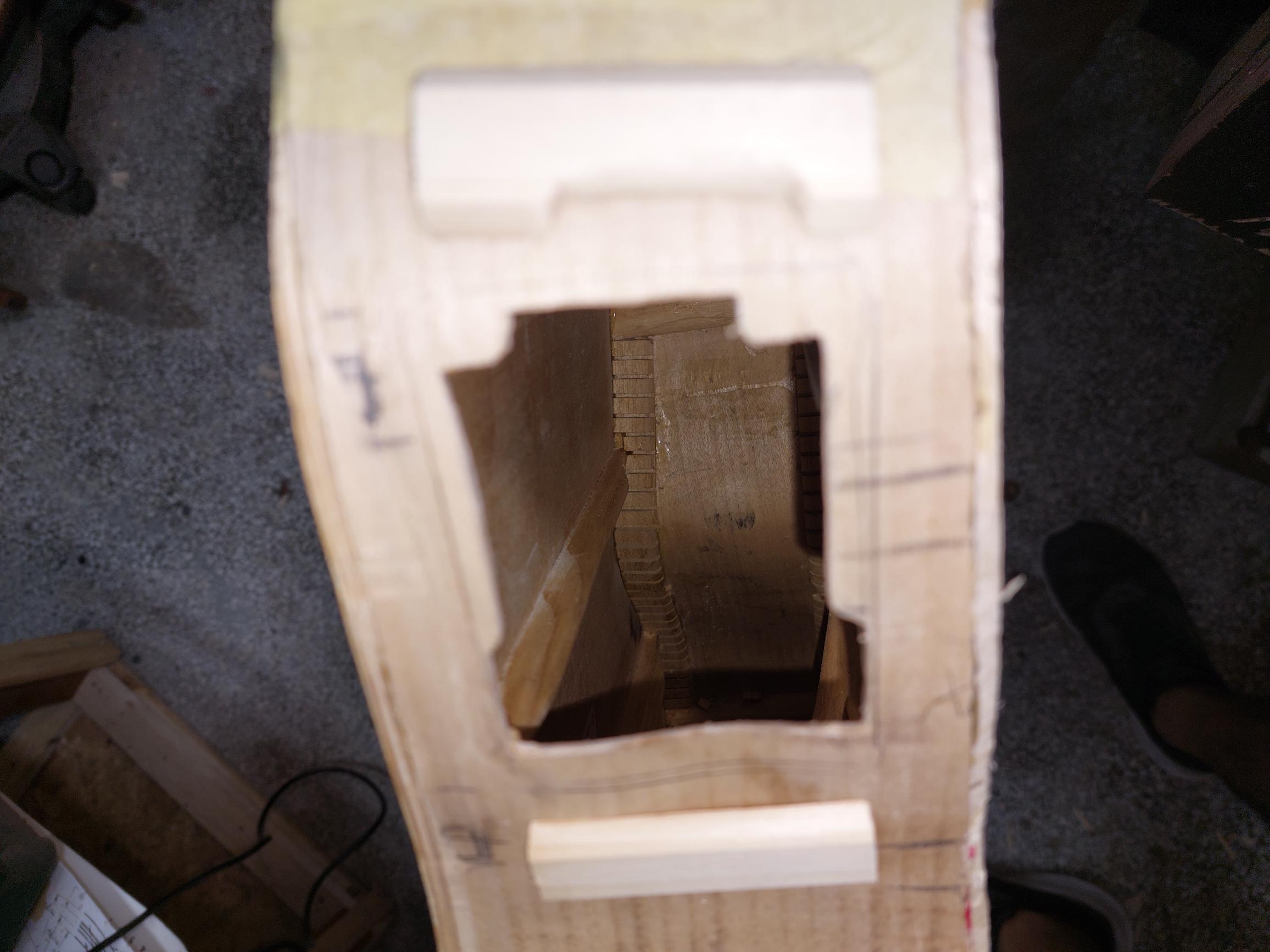

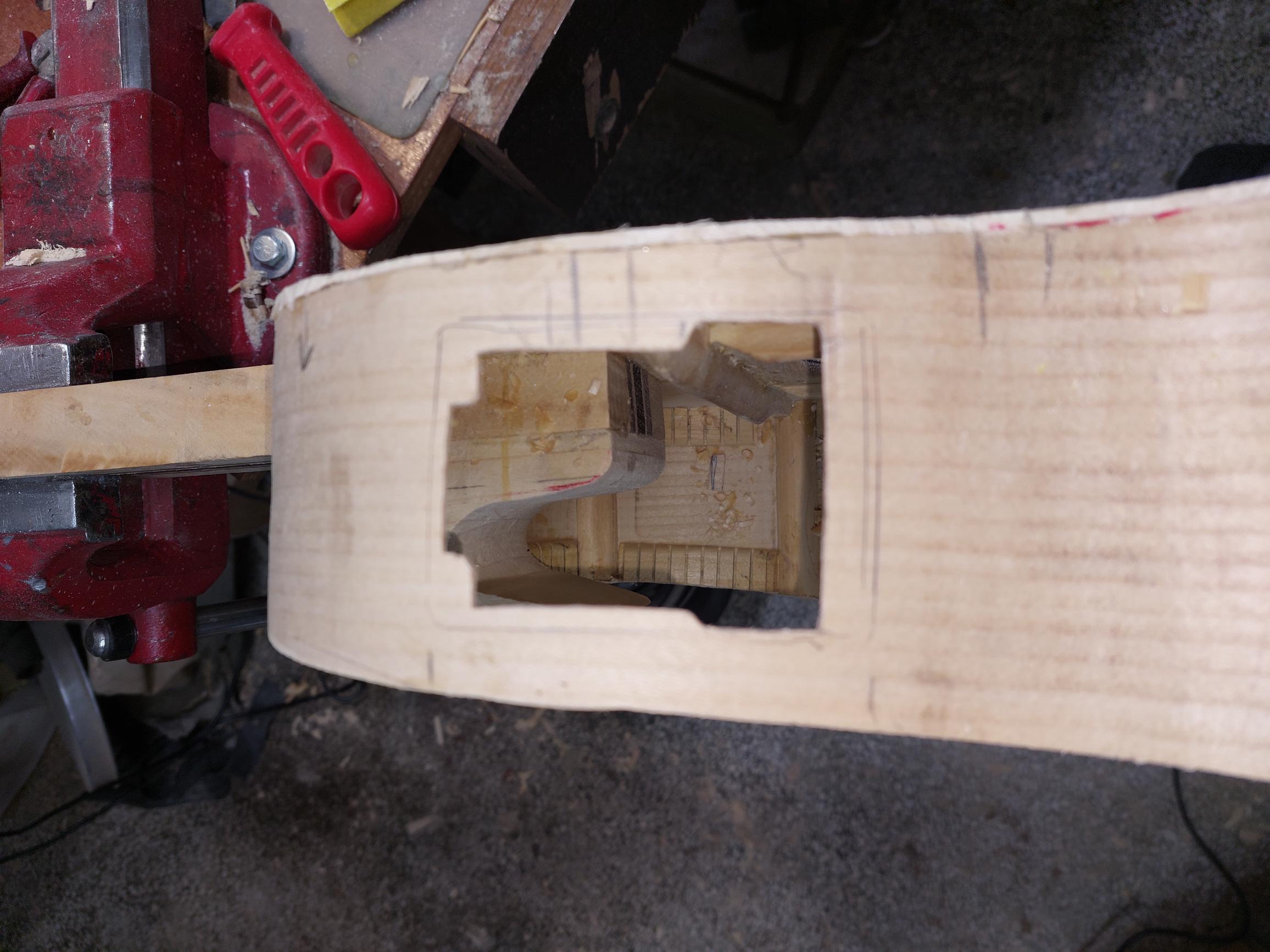

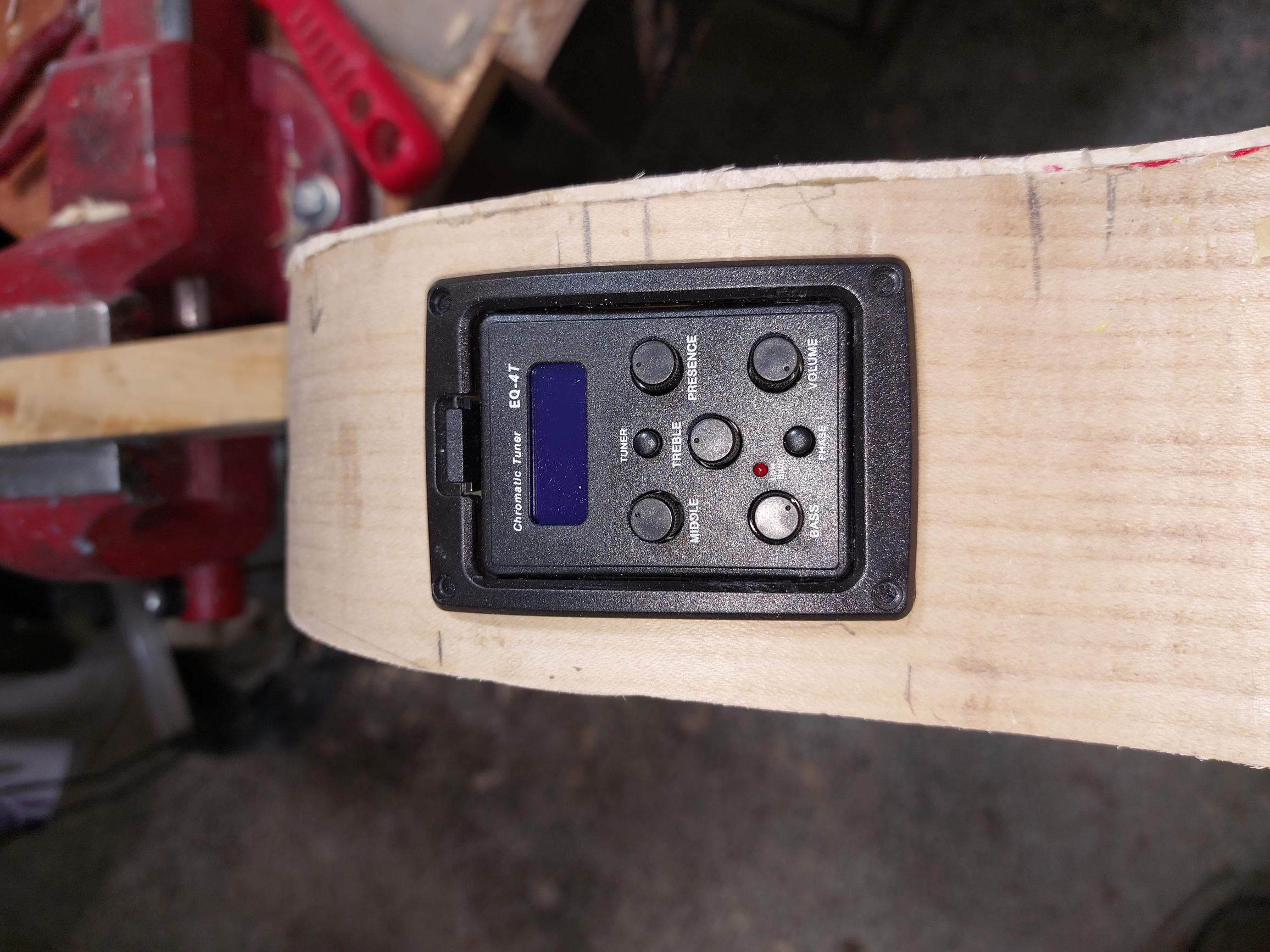

Κοπηκε στα πλαϊνα η υποδοχη για να περαστουν τα ηλεκτρικα. Ναι, τρομαρα μου, θα γινει ηλεκτρακουστικη με πιεζοηλεκτρικο και ενσωματομενο κουρδιστηρι.
Περαστηκαν και γομαλακα τα πλαϊνα και ο τακος στην ενωση αφου καθαριστηκαν καποιες κολλες που ειχανε τρεξει.

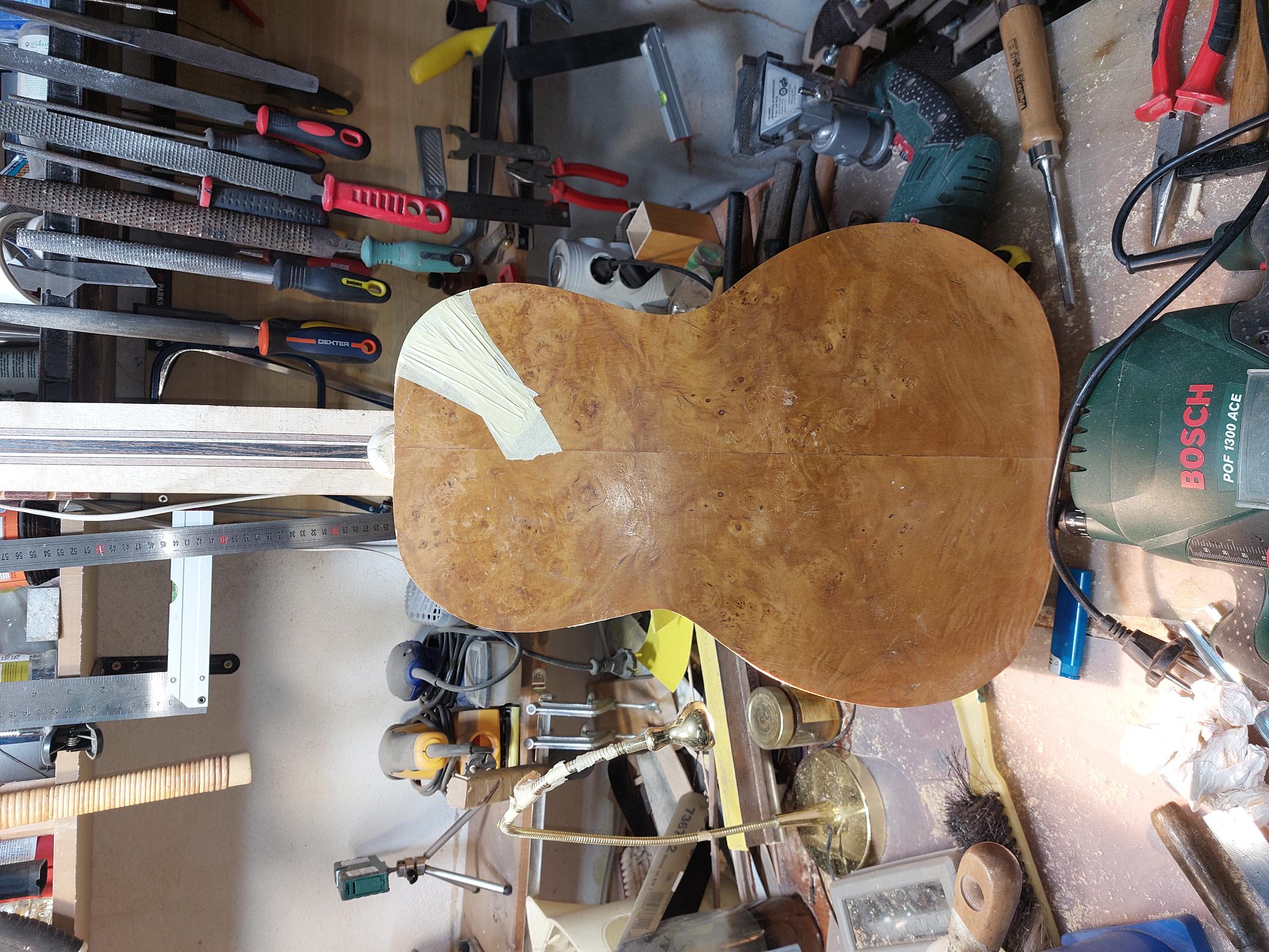

Μετα την μπυροθεραπεια ηρθε η ωρα να ξαναπιααουμε την κιθαρα. Κολληθηκε η πλατη αλλ επειδη η μ....ια καραδοκει και καθως ειχα αφησει περιθωριο περμετρικα, πριν την κολλησω ειπα να κοψω τα πολλα περισευουμενα στην κορδελα και  .. εκοψα και πιο μεσα. Συνεπεια να λειψει κομματι απο την μια μερια. Λογικα .μετα τα περιμετρικα φιλετα δεν θα φαινεται, ειπα να ταιριαξω ενα κομματι για να μην στοκαρω αν χρειαστει, εξ ου και οι χαρτοταινιες πανω δεξια.
Με το σφιξιμο της πλατης σημειι που κοπηκε για τα ηλεκτρονικα, το πλαϊνο κατσαρωσε και του εβαλα επιπλεον εσωτερικη ενισχυση για να ισιωσει.

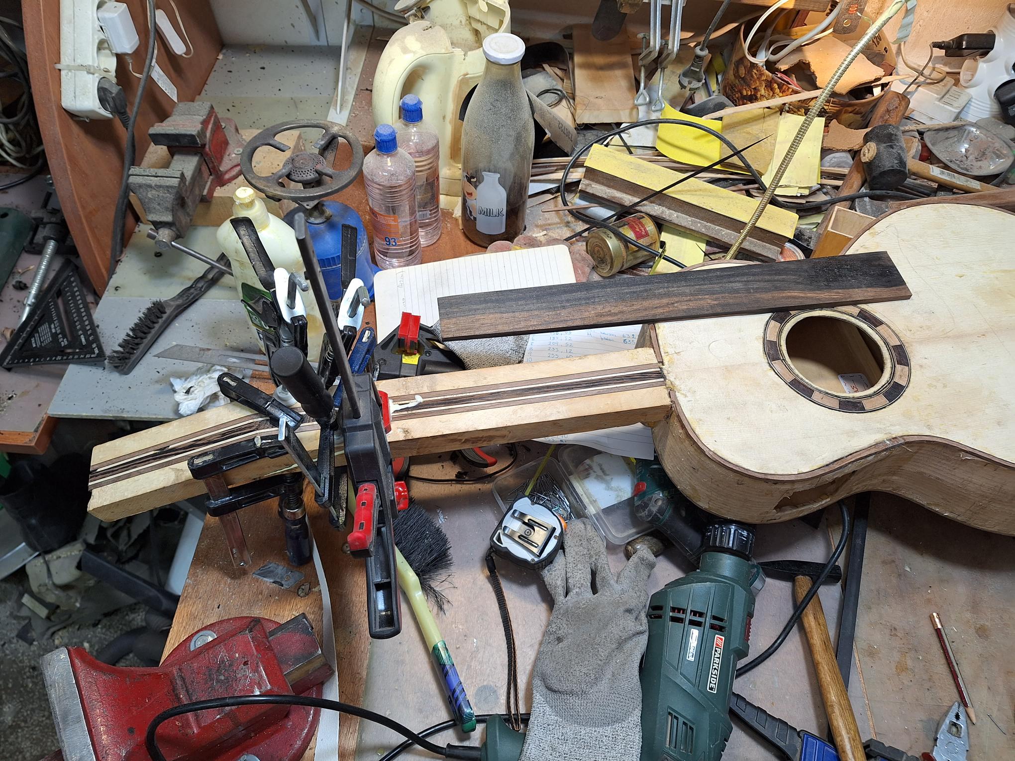

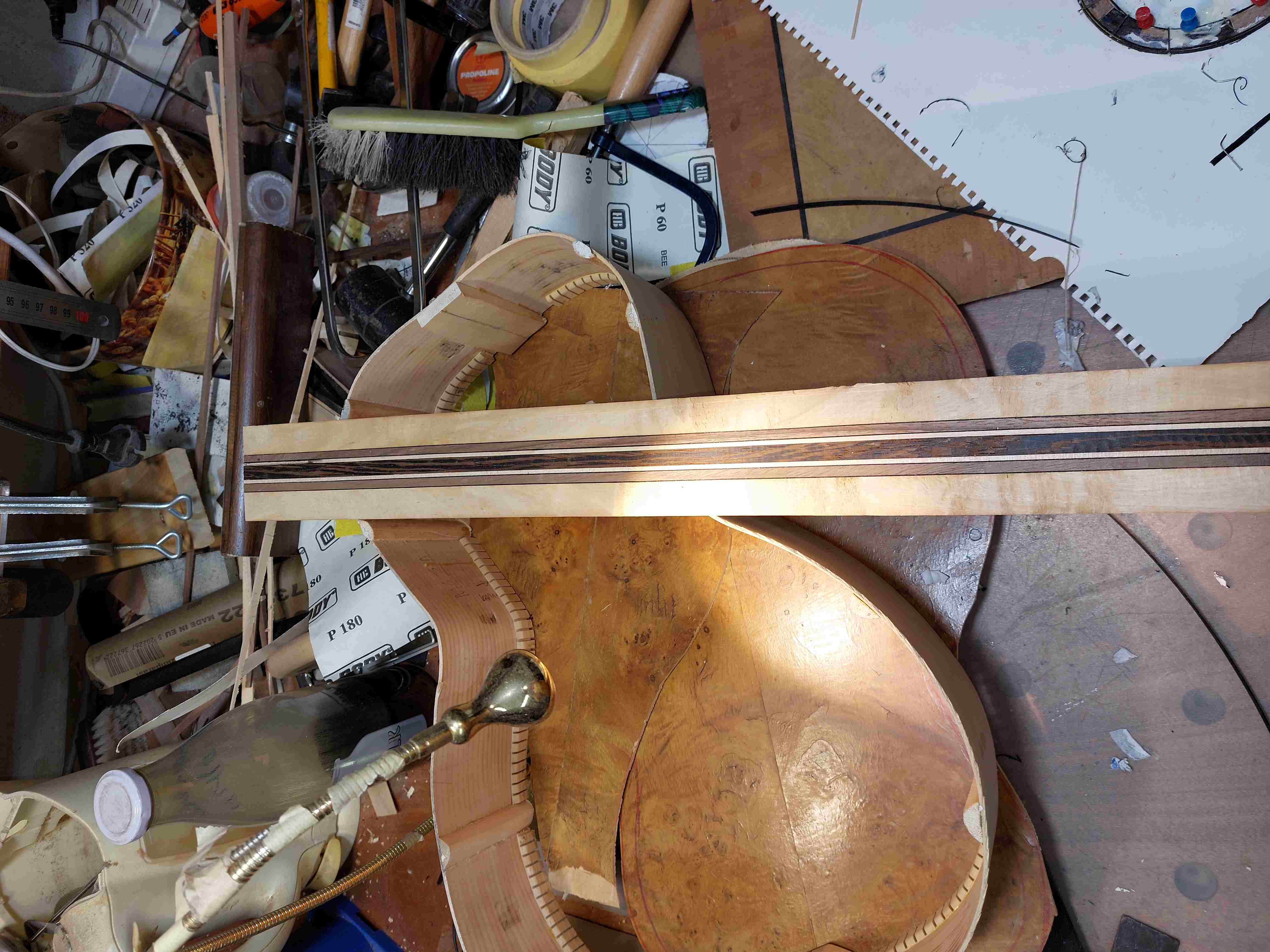

Το τελευταιο καιρο αφησα τελειως πισω το εργαστηριο και ολες οι δουλειες πηγαν πισω. Σημερα εδωσα πονο και προχωρησα. Εκοψα μια ταστιερα διχρωμο εβενο. Εκοψα και το μπρατσο με κλιση και ταιριαξα το κομμενο κομματι για καραολο. Εκανα και κατι ακομα δουλειες που θα τις παρουσιασω σε αλλο θεμα.
