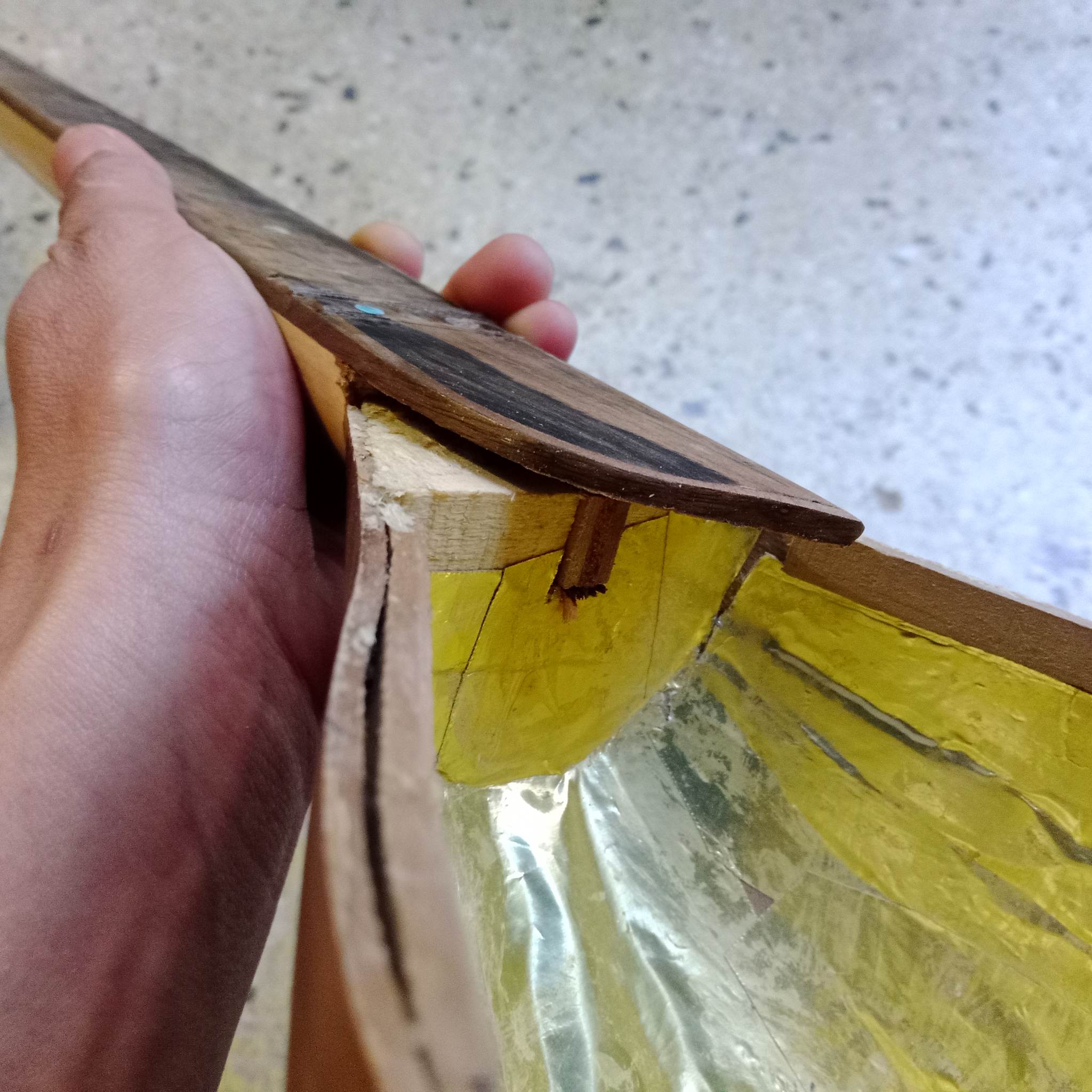

Χαιρετώ μετά απο καιρό, αυτή τη φορά με κάπως δυσάρεστο θέμα.
Φτιάχτηκε αυτό το τζουραδάκι ως δώρο για μια φίλη και αφού επιστράφηκε για το μηνιάτικο σετάρισμα του, συνειδητοποιώ οτι έχει τρελό action,
το καπάκι είναι λεπτό και θεώρησα οτι "πήρε" λίγο και με κατέβασμα του καβαλάρη θα έρθει. Μετράω απο δω, μετράω απο κει, όντως πήρε λίγο το καπάκι, αλλά σε φυσιολογικό βαθμό..και αρχίζω να ψιλιάζομαι οτι πήρε το μανίκι, κοιτάζω με αλφάδι, ολόισια η ταστιέρα...μετά απο πολύ μέτρημα και άρνηση, αποδέχομαι οτι το μάνικο έχει μάλλον ξεκολλήσει στο μόρσο, επαληθεύω κουνώντας το προς όλες τις κατευθύνσεις...
Η ένωση δεν είναι χελιδονοούρα, αλλά δεν έχω πάθει κάτι παρόμοιο σε ανάλογο όργανο (μικρής σχετικά τάσης με παρόμοια ένωση).
οι υποθέσεις μου είναι:
-είτε δεν το αφήσαμε να ξεκουραστεί όσο χρειαζόταν η κόλλα (το κάναμε σε 5 μέρες γιατί βιαζόμασταν να δώσουμε το δώρο)
-είτε είναι απλά πολύ λεπτό και άρα εύκαμπτο
το σώσιμο που σκέφτομαι είναι να βάλω μια σφήνα κάτω απο την ταστιέρα για να το επαναφέρω στις σωστές του μοίρες (ήταν μηδέν, μάλλον θα το φέρω κάποιες μοίρες παραπάνω αυτή τη φορά). Πιστεύω οτι εκτός του λογικού καβαλάρη που θα προκύψει, η σφήνα θα εμποδίσει και τις όποιες κινήσεις του μάνικου μέσα στο μόρσο, κάπως σαν την παραδοσιακή μάγκικη επιπλοποιία που μία σφήνα κρατούσε ολόκληρη κατασκευή. παραθέτω και φωτογραφίες.
το πάχος της ένωσης είναι 10mm και το βάθος περίπου 15mm.

Και φυσικά το οργανάκι πριν το συνεργείο (ελπίζω και μετά)

μηπως δεν εχει ξεκολησει πουθενα, αλλα στραβωνει το μανικο οταν ειναι υπο την ταση των χορδων...
δηλ η δευτερη υποθεση σου, αλλα αν συμβαινει αυτο, δεν ειναι και παντα υποθεση λεπτοτητας αλλα πυκνοτητας του ξυλου.
ενα φλαμουρι σε 15 χιλ (π.χ. ποσο εχεις κανει το παχος του μανικου...) ειναι τοξο, και  ενα αλλο φλαμουρι, ισως και πιο ισοβενο, ειναι βραχος στα ιδια χιλιοστα.
τσεκαρε ομως καλα μην εχει ξεκολησει κατι στην ενωση, βαλε και προσθετα εκει (κατι ειχε κανει ο σακαλις σε μαντολινο επισκευη, προσθεσε μπαλωσε κλπ εκει στην ενωση) και μετα πας σε ταστιερα.

Γιωργο αν καταλαβα καλα το μανικο κινειται μεσα στον τακο, ε;
Αφου το εχεις ανοιξει, βγαλτο τελειως εξω. Καθαρισε τις κολλες τοσο στον τακο, οσο και στο μανικο, κολλα επιπλεον ξυλο και φτιαξε σωστο μορσο χελιδονουρα εξαρχης. Εναλλακτικα, κανε αυτο με τη σφηνα που λες.
Μπορεις να χρησιμοποιησεις και εποξικη κολλα για να γεμισει τα κενα που λογικα θα μεινουν με τη σφηνα.
