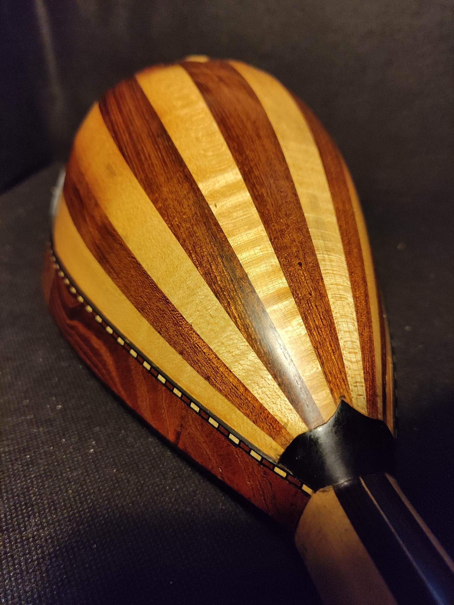

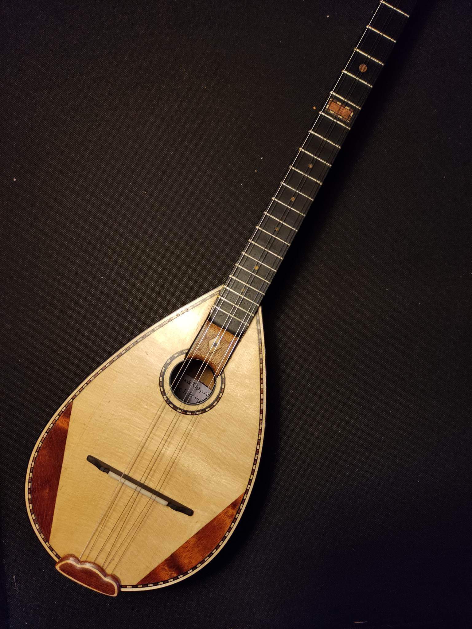

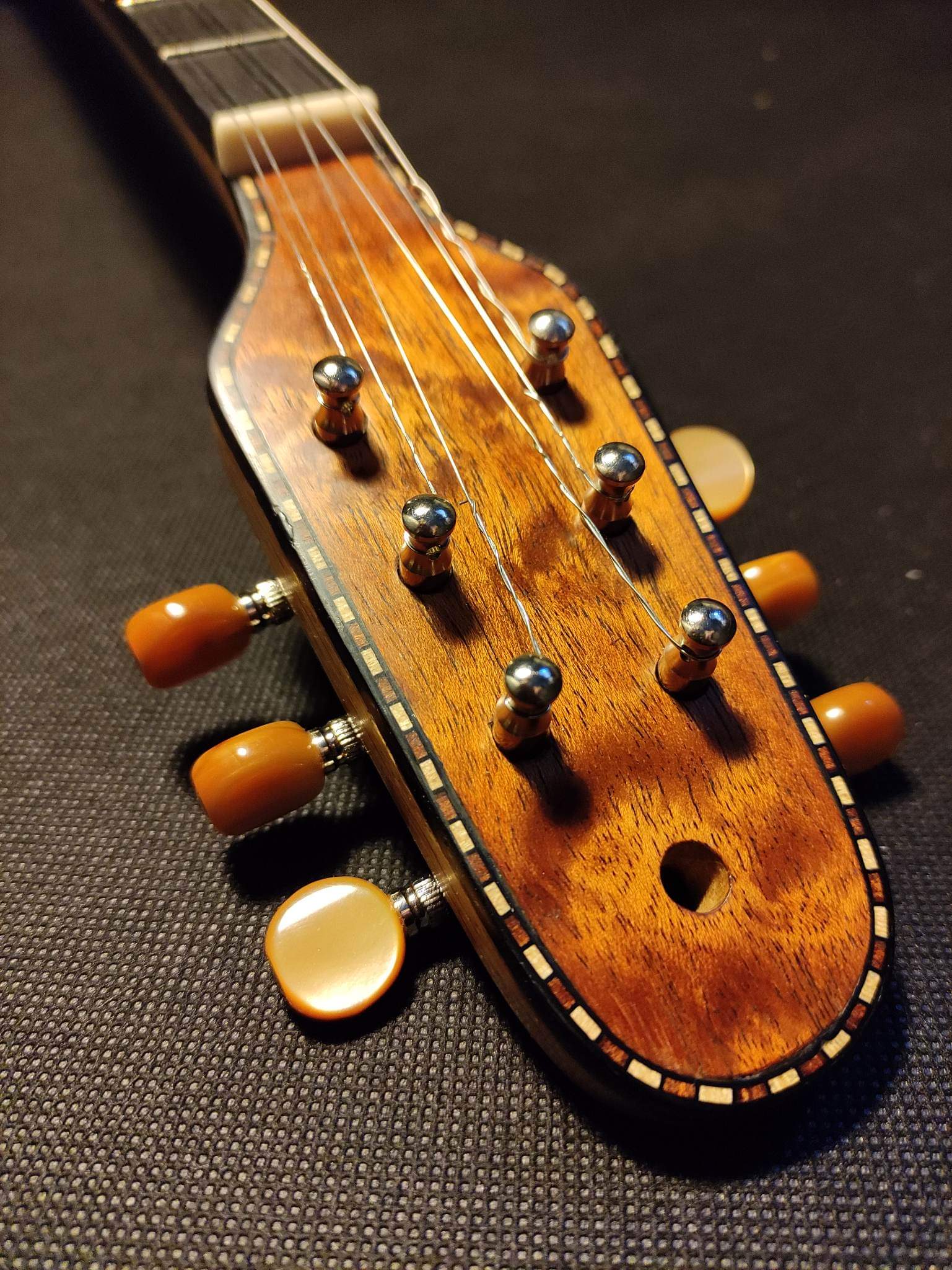

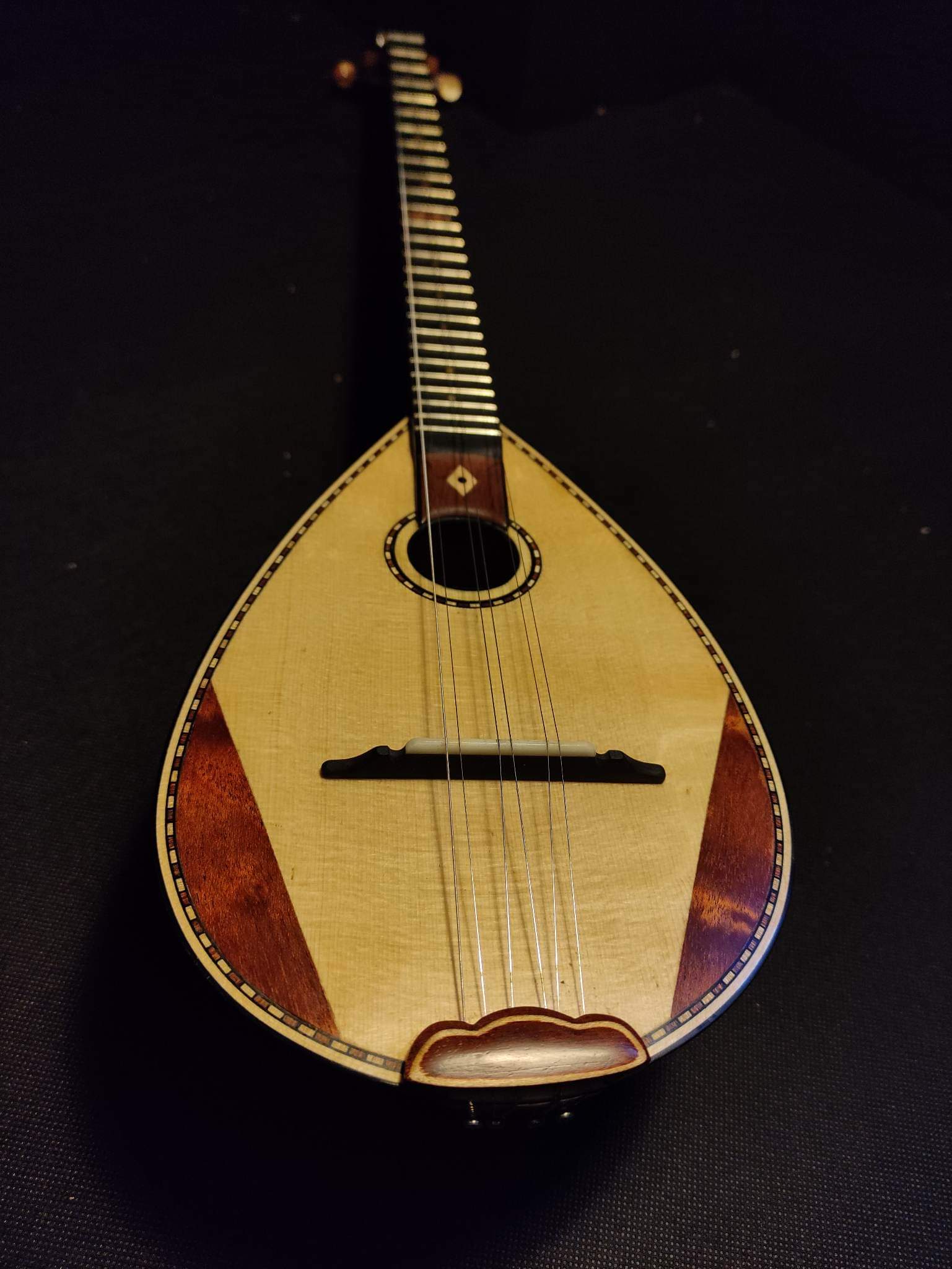

Έτοιμος ο πρώτος τζουράς κλίμακας 60.5 cm!!
Σκάφος από μουριά και κελεμπέκι, καπάκι έλατο, μανίκι φλαμούρι Βέγγε, καράολο δρυς, ταστιέρα έβενος. Η διακόσμηση είναι από καπλαμά μαόνι πομελέ ενώ η χορδιέρα από μαόνι σαπέλι..
Οι δυσκολίες ήταν αρκετές κατά την κατασκευή καθώς δεν είχα ξαναφτιάξει τζουρά και αντιμετώπισα κάποια προβλήματα με τις χαρακιές των τάστων, με τις θέσεις των καμαριών και τέλος με το υπερβολικό τρίψιμο στο σκάφος όπου προέκυψε θέμα ανεκτικότητας το οποίο αντιμετωπιστηκε.
Θα ακολουθήσει ηχητικό δείγμα!!

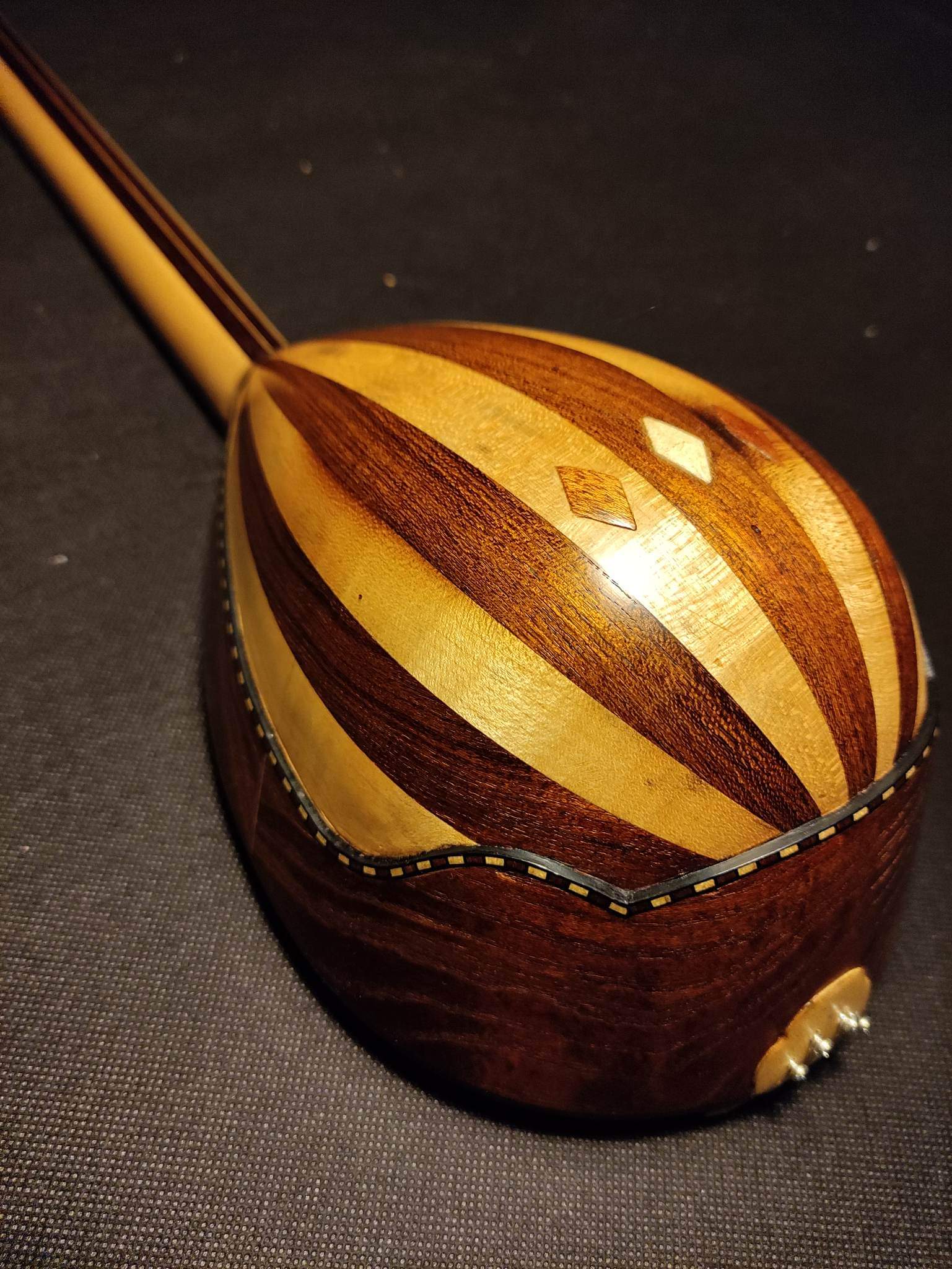

Σωτηρη κουκλος ο μικρος.
Σχετικα με τα σχεδια που εβαλες για να καλυψεις το καψιμο φαινεται πως ειναι κολλητα και οχι ενθετα οπως νομιζα στην αρχη,ε? Σκεφτηκες να βαλεις ενα σχεδιο μακροστενο να καλυπτει την επιφανεια και στις 3 ντουγιες;

Λοιπόν, το οργανακι δεν είναι όσο δυνατό θα ήθελα αλλά γενικά έχει γλυκό ήχο και αρκετά καθαρό. Όσον αφορά τα σημάδια είναι ανάγλυφα όντως. Δοκίμασα σχεδιακια για μακρόστενο σχέδιο αλλά με την διχρωμία των ντουγων δεν μου άρεσε

« Απάντηση #4 στις: Φεβρουαρίου 12, 2023, 05:43:08 μμ »
Το μακρόστενο σχέδιο για είναι ωραίο θα μπορούσε να είναι και αυτό δίχρωμο. Όπου πατάει σκούρο ξύλο ανοιχτόχρωμο, όπου πατάει σε ανοιχτό ξύλο σκούρο το σχέδιο.
