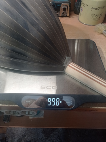

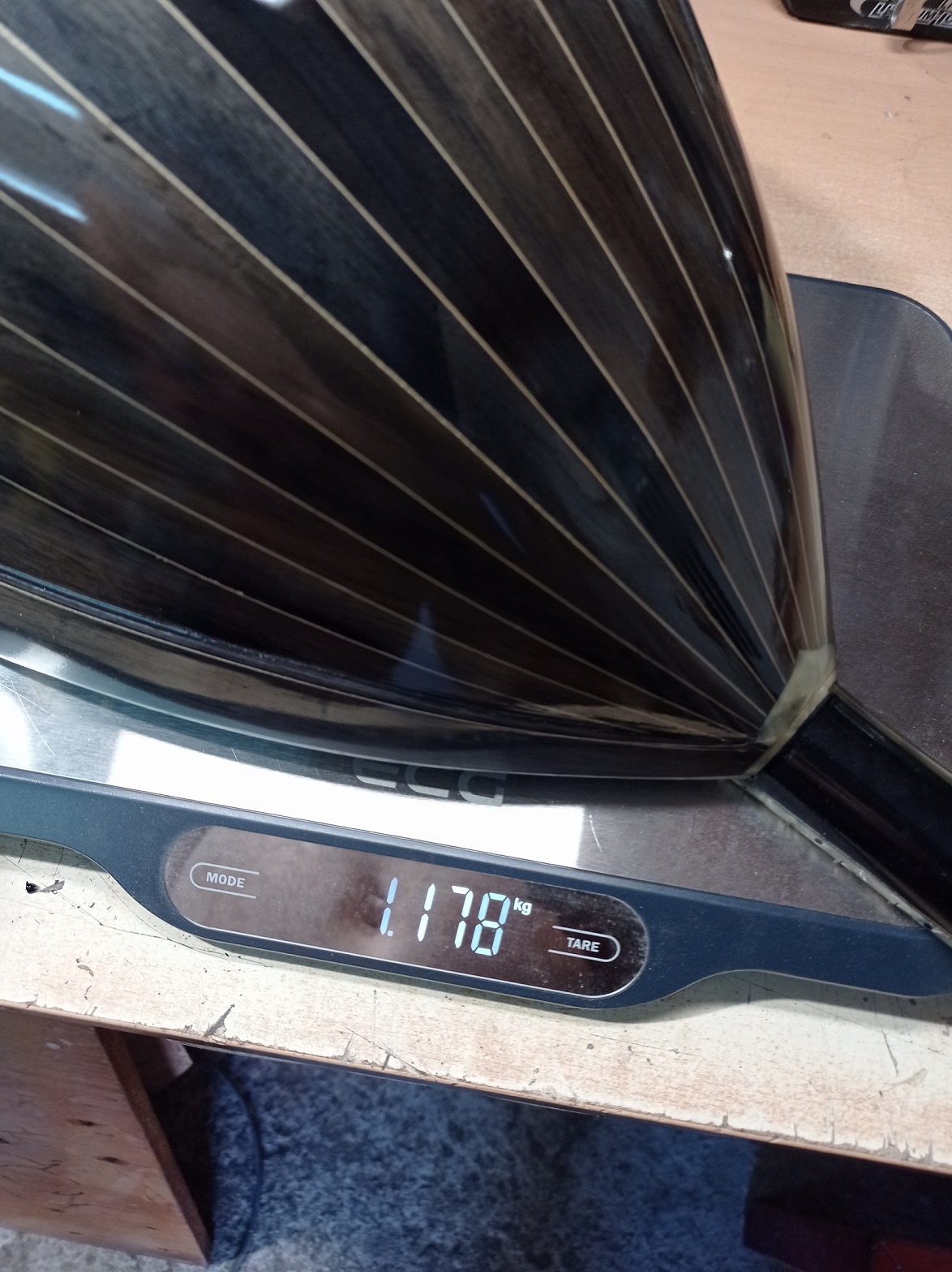

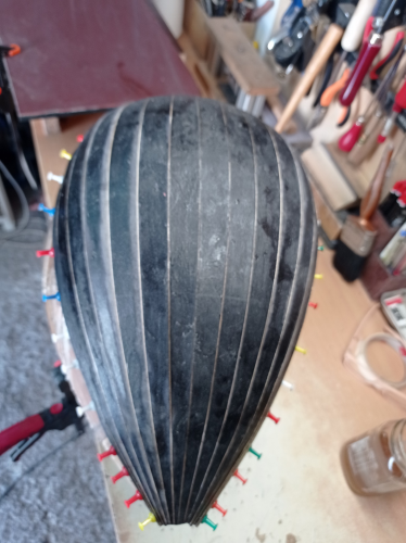

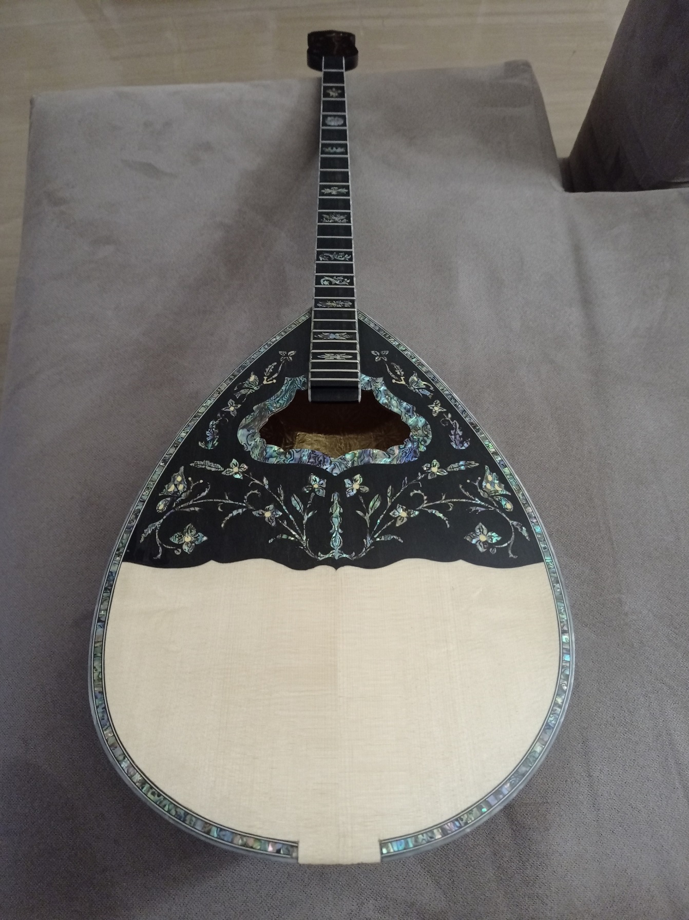

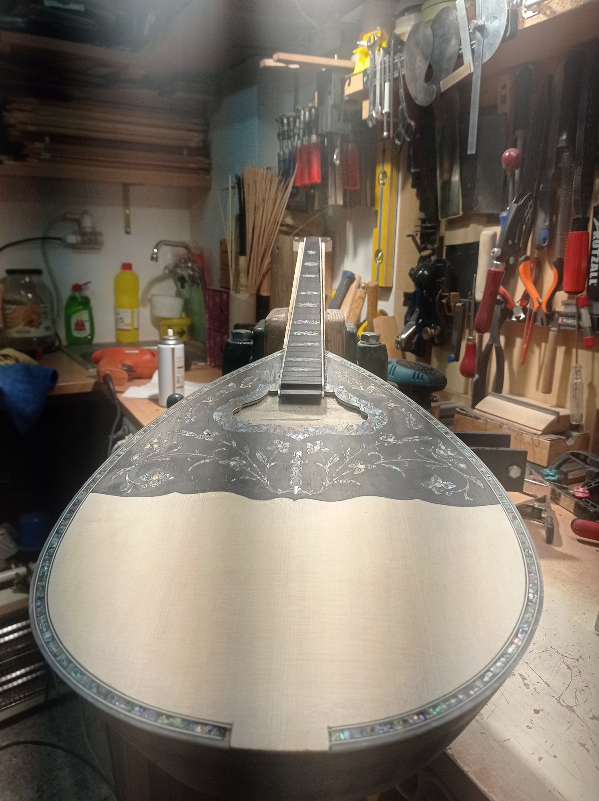

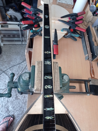

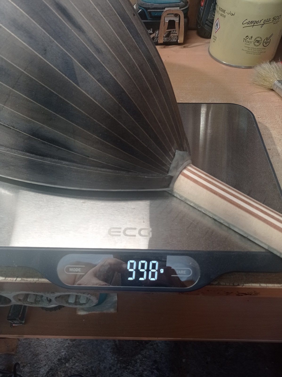

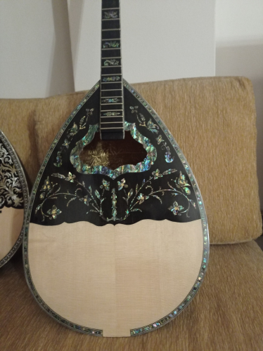

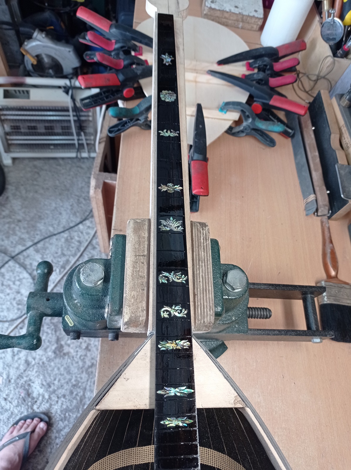

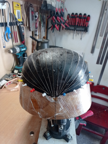

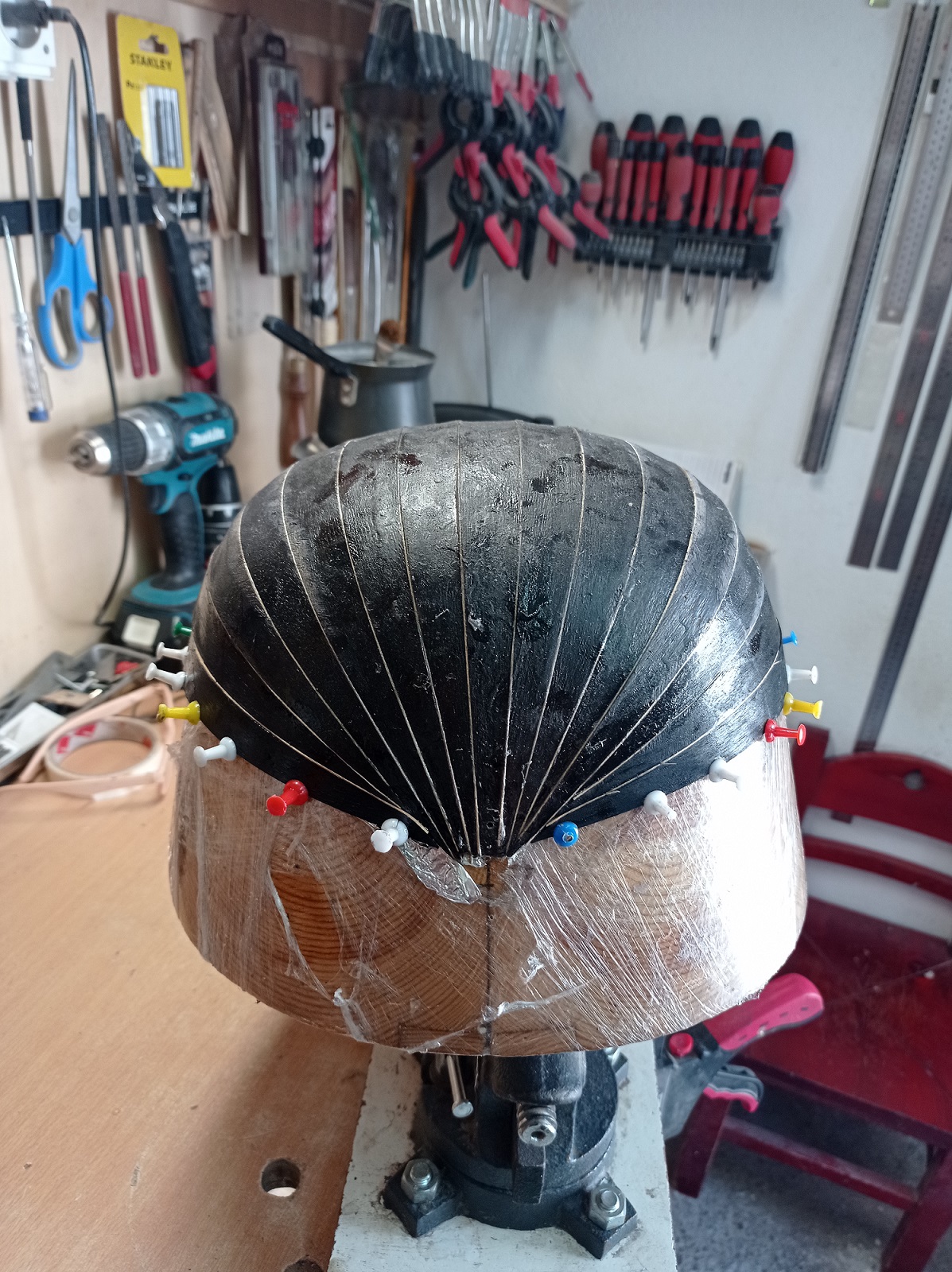

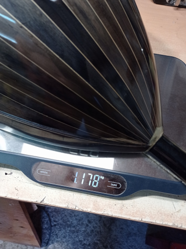

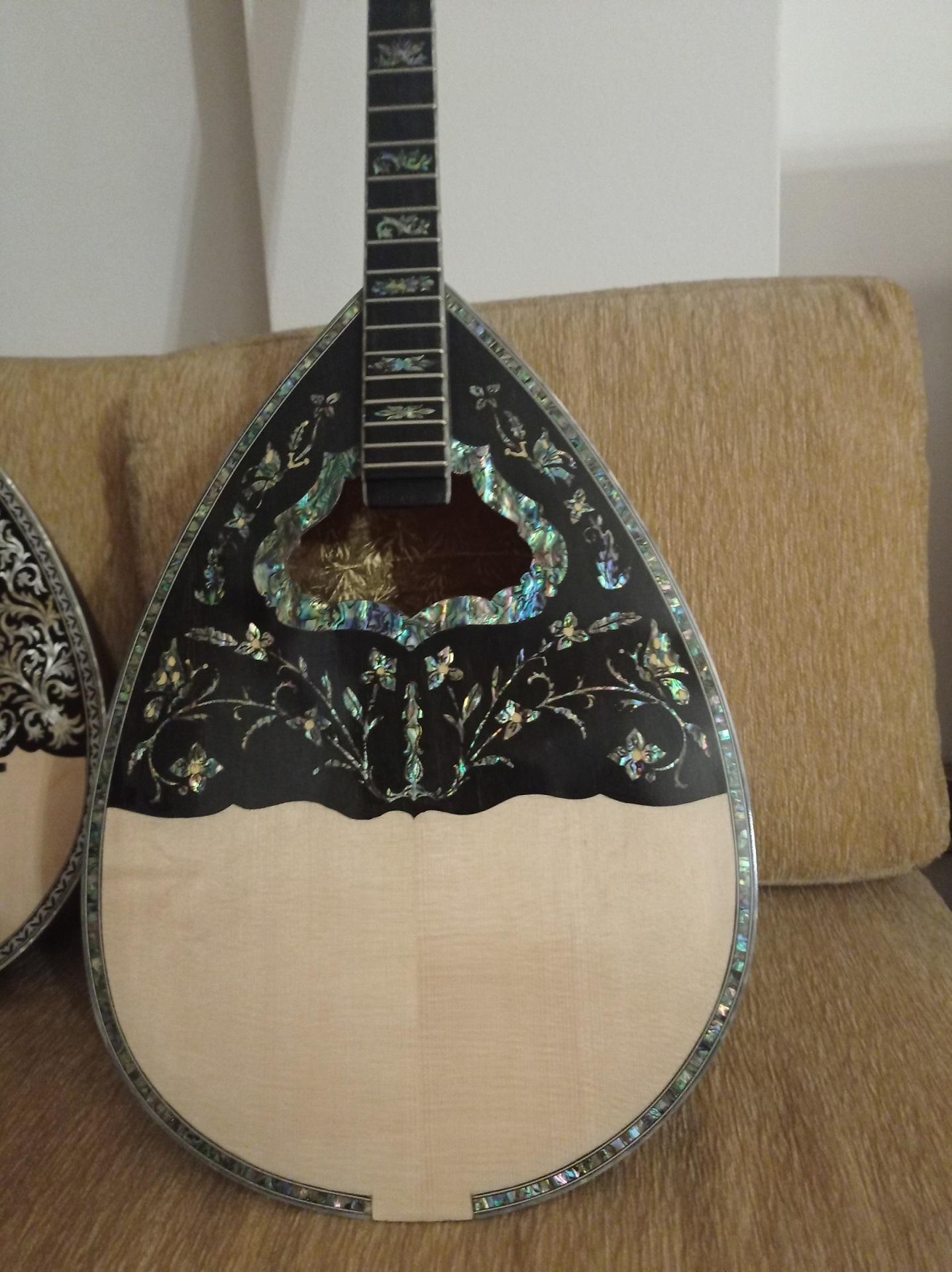

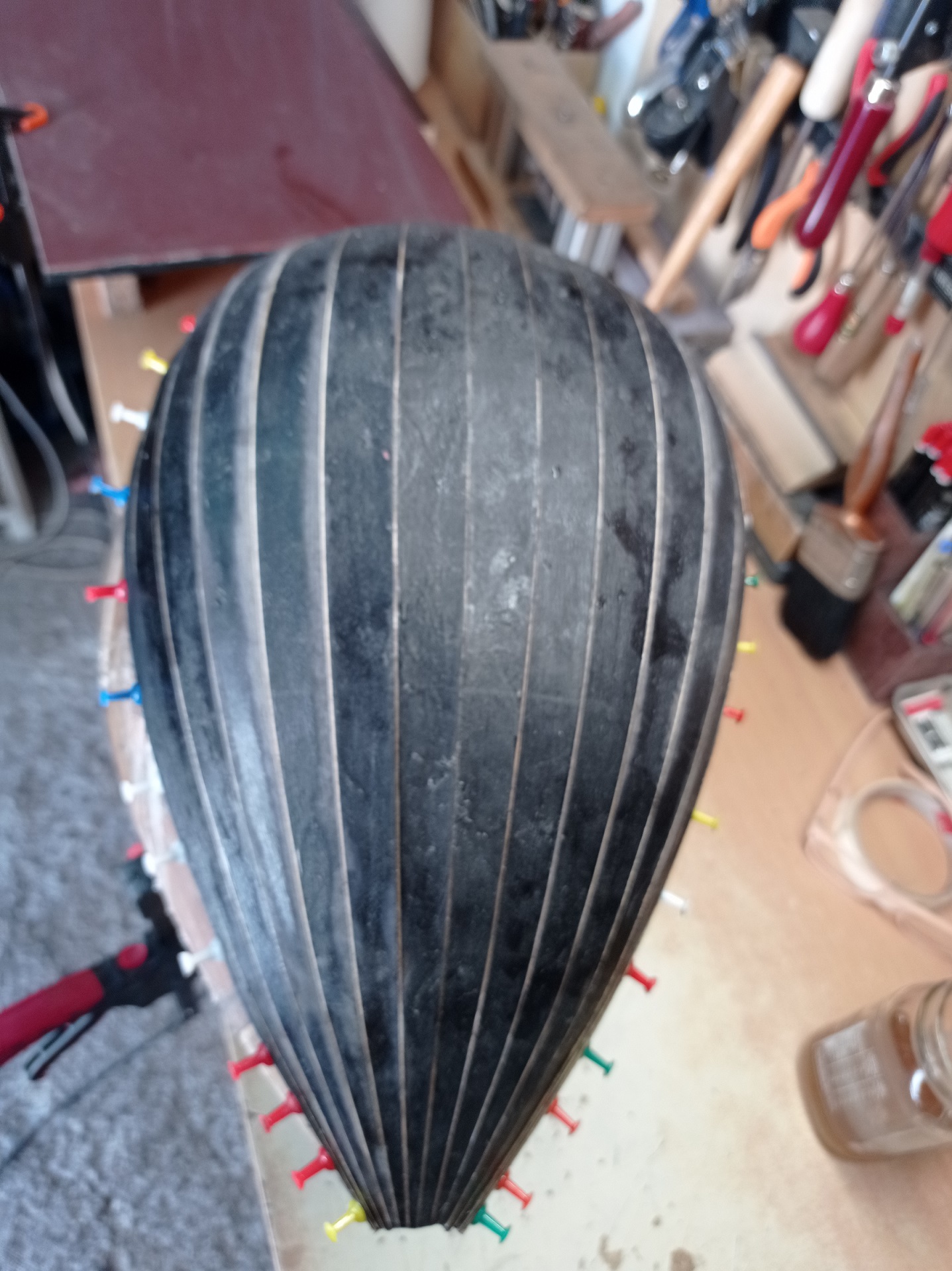

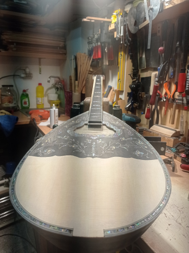

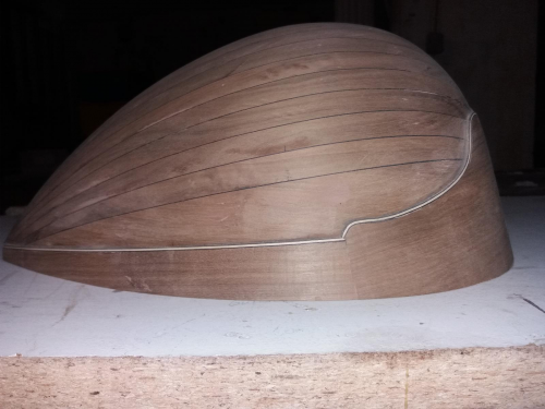

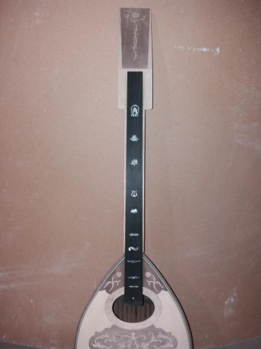

Λοιπόν το όργανο κουτσά στραβά και γρήγορα τελείωσε επιτέλους και είναι σχεδόν έτοιμο για την έκθεση. Κατ αρχήν να ευχαριστήσω το φίλο Γιώργο (Γεωργαλάς) για την πολύτιμη βοήθεια του με το κόψιμο της φιγούρας. Γιώργο σ ευχαριστώ πολύ !!!!!! Όπως είχα πει σε προηγούμενη ανάρτηση το σκάφος είναι από καρυδιά μαύρη βαμμένη. Το μανίκι είναι εξωτερικά φλαμούρι και ενδιάμεσα 5 κόντρες από κερασιά και σφενδάμι. Το καπάκι είναι έλατο ....αγνώστων λοιπών στοιχείων. Τα διακοσμητικά όστρακα δεν είναι αυθεντικό όστρακο αλλά laminate. Η κλίμακα του οργάνου είναι 67. Το όργανο βγήκε τελικά πολύ ελαφρύ για τα δικά μου δεδομένα. Το ζύγισμα έγινε χωρίς κλειδιά καβαλάρη και χορδές. Λόγω υποχρεώσεων όπως οι περισσότεροι από εμάς άλλωστε δεν είχα παραπάνω χρόνο να διαθέσω για λεπτομερή παρουσίαση της κατασκευής αλλά επιφυλάσσομαι σε κάποια μελλοντική κατασκευή. Παραθέτω λίγες φωτογραφίες της κατασκευής . Τα υπόλοιπα από κοντά στην έκθεση.

γιαννη περιπου ποσο βαρος περιμενεις δηλ σε ενα οργανο σε αυτο το σταδιο (χωρις χορδες κλειδια κλπ)
Απ: Τρίχορδο μπουζούκι για την έκθεση
« Απάντηση #4 στις: Οκτωβρίου 12, 2022, 11:37:43 μμ »
Στέλιο από τη μικρή εμπειρία που έχω και από καλά όργανα που έχω πιάσει στα χέρια μου , θεωρώ πως ένα τέτοιο όργανο δεν θα πρέπει να ξεπερνάει 1250-1300 γραμμάρια μαζί με τα κλειδιά του , έτοιμο προς παίξιμο. Ότι όργανο και να έχω πιάσει στα χέρια μου από επαγγελματίες είναι πανάλαφρο. Καμία σχέση δηλαδή με τα πρώτα που έφτιαξα εγώ τα οποία κάποια στιγμή που άρχισα να τα ζυγίζω ξεπερνούσαν τα 1600 γραμμάρια. Στο συγκεκριμένο επειδή είναι τρίχορδο έθεσα στόχο να μην ξεπεράσω τα 1200. Θα δεις και από κοντά οτι έχει επίσης πολύ λεπτό μανίκι το συγκεκριμένο μπουζούκι. Αυτό είναι άλλη μια πρόκληση καθώς όλοι όσοι ασχολούνται με τα μπουζούκια αντιμετωπίζουν διάφορα θέματα με σκεβρωμένα μανίκια κλπ. Ένα λεπτό μανίκι προσφέρει κατά την άποψη μου πάρα πολλά στον ήχο του οργάνου. Και αυτό έχει να κάνει προφανώς με το βάρος και τον τελικό όγκο αλλά και τον τρόπο που δονείται όλο το όργανο. Μέσα τώρα σε αυτή τη συζήτηση μπαίνουν τα ξύλα η παλαιότητά τους κλπ κλπ....Χάος λοιπόν. Συνεχίζω να δοκιμάζω να παρατηρώ και να πειραματίζομαι. Ο στόχος πάντως τελικώς επετεύχθη.....Βγήκε λιγότερο από 1200 γρ.
