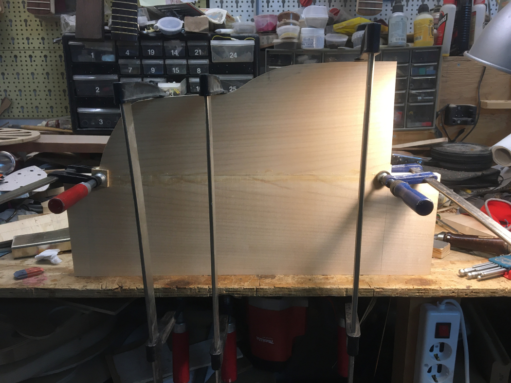

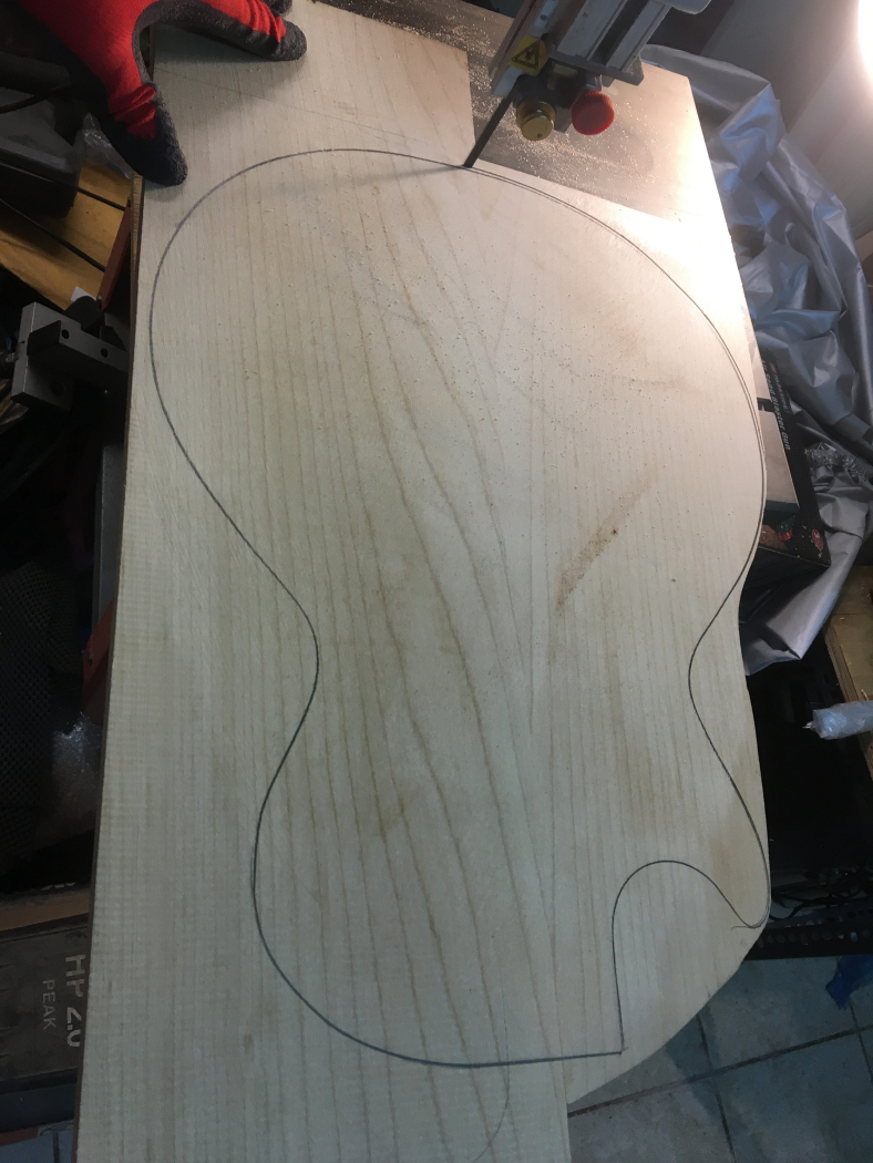

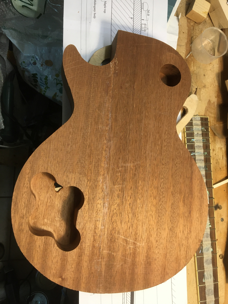

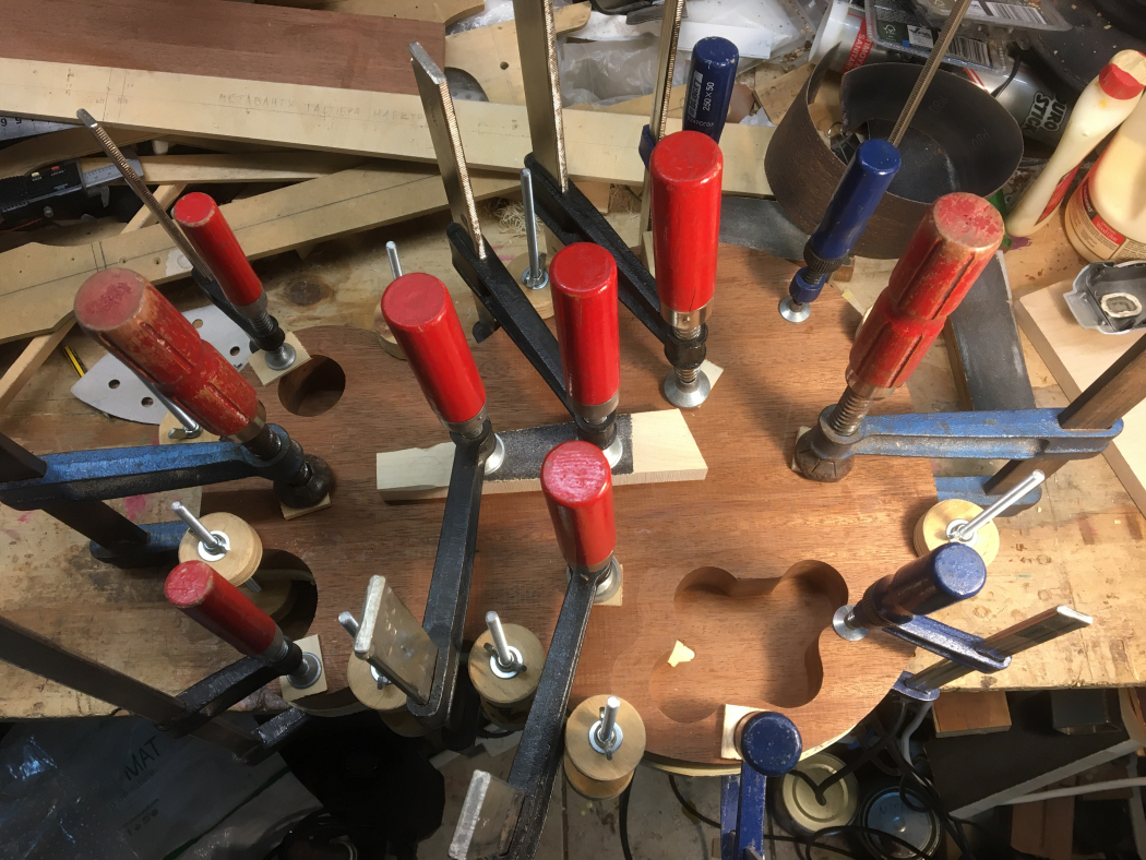

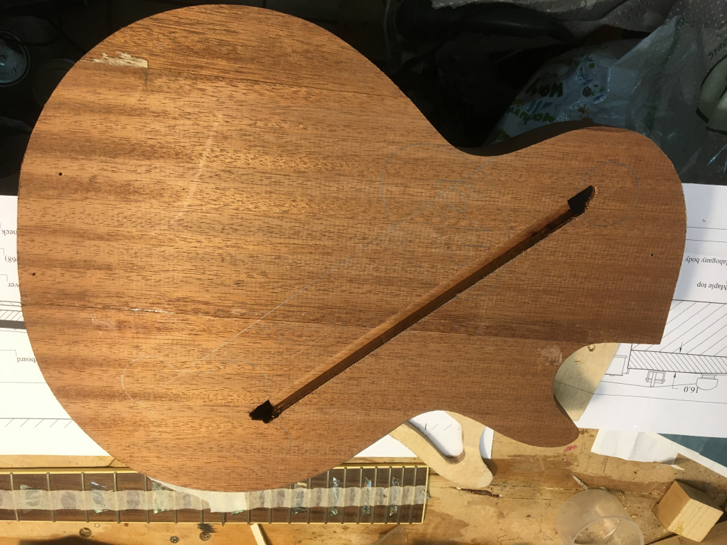

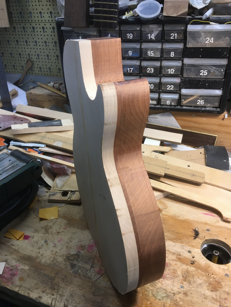

Μιά κιθάρα που δεν είχα φτιάξει ποτέ μου αν και μ αρέσει η Gibson Les Paul
Ξεκίνησα λοιπόν να φτιάχνω δύο έτσι για να μην στήνω ξεστήνω τα εργαλεία
Μαόνι σίπο-κελεμπέκι και έβενος ταστιέρα

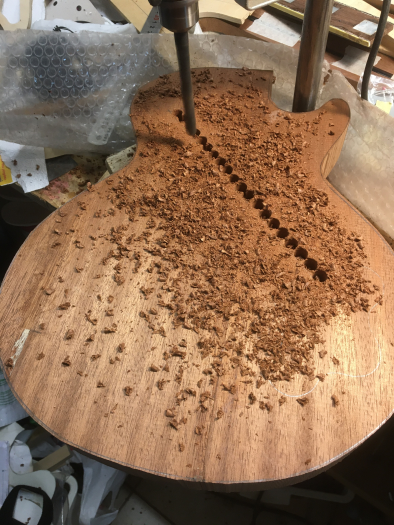

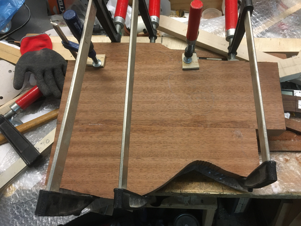

Εδώ βλέπουμε κόλημα μαονιού για το σώμα και σκαψίματα
να ευχαριστήσω τον  Θάνο Ζήνα που μου προμήθευσε τα template :)

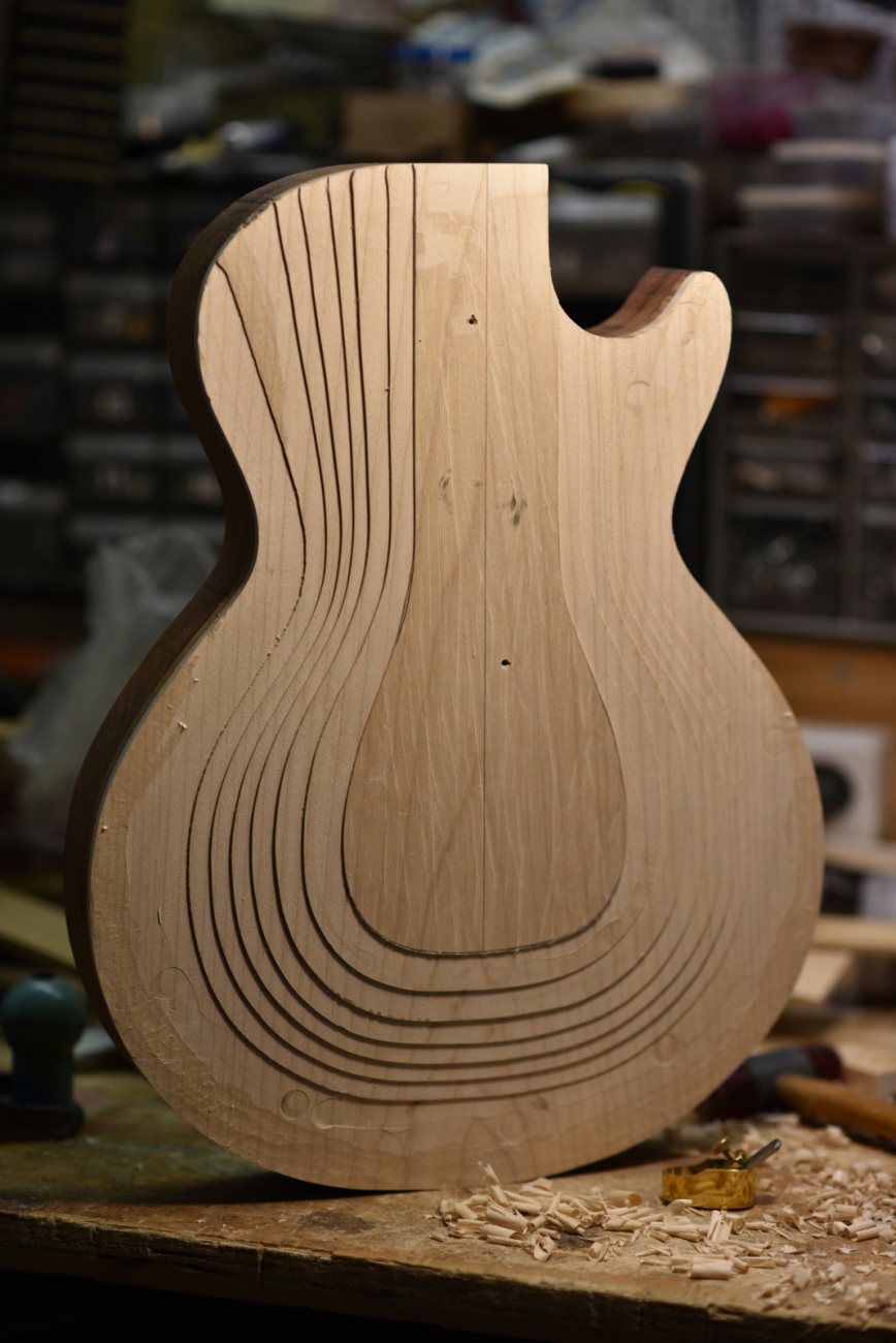

Συνέχεια
Για την πρώτη χρησιμοποιήθηκαν template για να γίνει το σκάψιμοκαι οι απαραίτητες καμπύλες στο καπάκι
