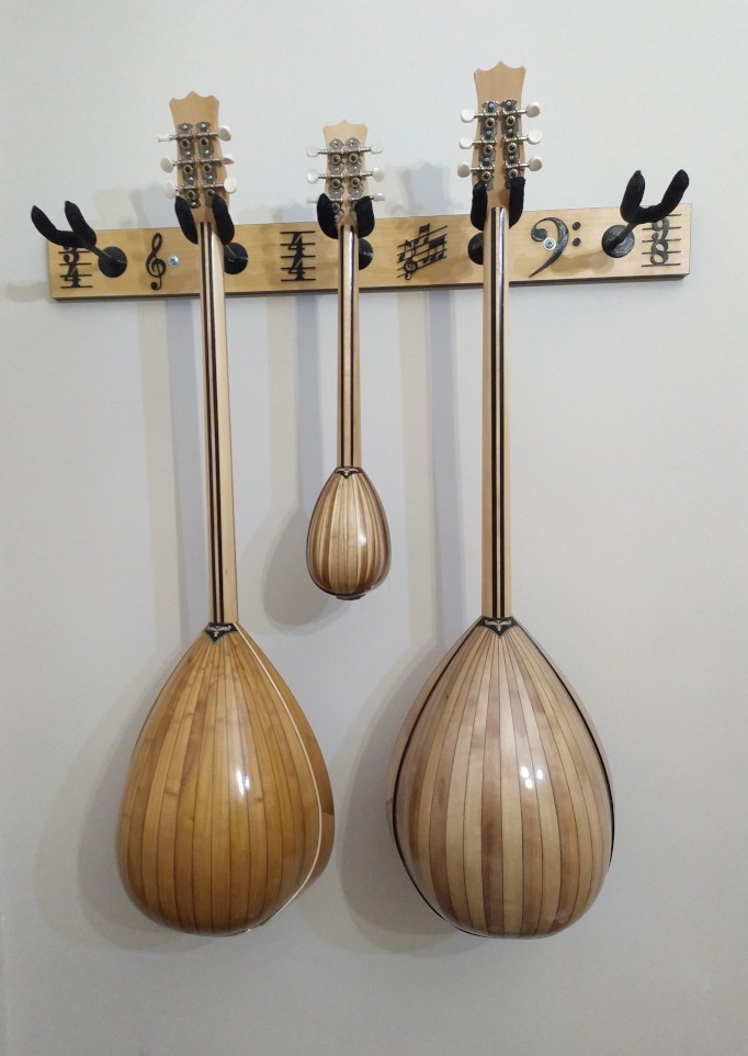

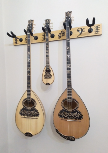

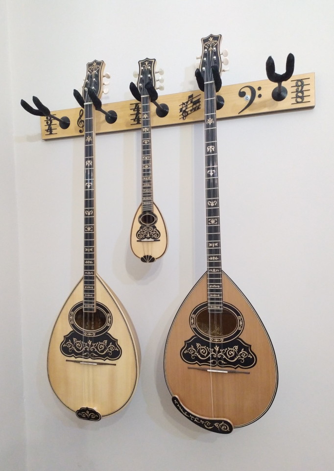

Δύο εξάχορδα μπουζούκια, φτιαγμένα τον προηγούμενο μήνα.
Μοιράζονται τον ίδιο διάκοσμο αλλά διαφέρουν στην ξυλεία.
Το 1 είναι με σκάφος μουριά και καπάκι Ιταλικό έλατο
το 2 είναι με σκάφος Ελληνική καρυδιά και καπάκι Αμερικάνικος κέδρος.
Ο μπαγλαμάς είναι λίγο παλιότερη κατασκευή (παιδί της καραντίνας), έχει σκάφος μουριά και καπάκι Ρουμάνικο έλατο.

Ωραία φαμίλια πάρα πολύ ωραία δουλεια!!!
Οι φιγούρες είναι φτιαγμένες στο χέρι;

Μόνο στην κοπή των ξύλινων φιγουρών έχει βοηθήσει η τεχνολογία.
Ο σχεδιασμός, το μοντάρισμα και η προσαρμογή στο καπάκι έγινε στο χέρι.

Μάνο ωραία και τα δύο και σε εμφάνιση αλλά και ήχο.
Από το δείγμα αυτό ο συνδυασμός μουριά έλατο μου φάνηκε καλύτερος χωρίς να υστερεί και ό άλλος.

Φίλε Μάνο , πολύ ὡραῖα καί τά δύο ὄργανα , καί σέ διακόσμηση καί σέ ἦχο , συγχαρητήρια καί καλόπαιχτα νά εἶναι !!!
Αὐτό ὅμως τό κέδρινο μέ τό ὑποβραχιόνιο - κάλυμμα χορδῶν ( πολύ ὡραία ἰδέα !!! ) , μοῦ ἀκούστηκε νά ἔχη γλυκύτερο καί πιό γεμᾶτο - πιό μπάσσο ἦχο . Κέδρος εἶναι αὐτός !!!

μανο το σκαφος του κεδρου ειναι μεγαλυτερο σε ογλο; το εμβαδο του καπακιου επισης;

Τα ηχεία είναι ίδια και στα δύο όργανα, ίδιο σκάφος από το ίδιο καλούπι. Ο κέδρος έχει λιιιγο πιο μεγάλη ηχητική οπή.
