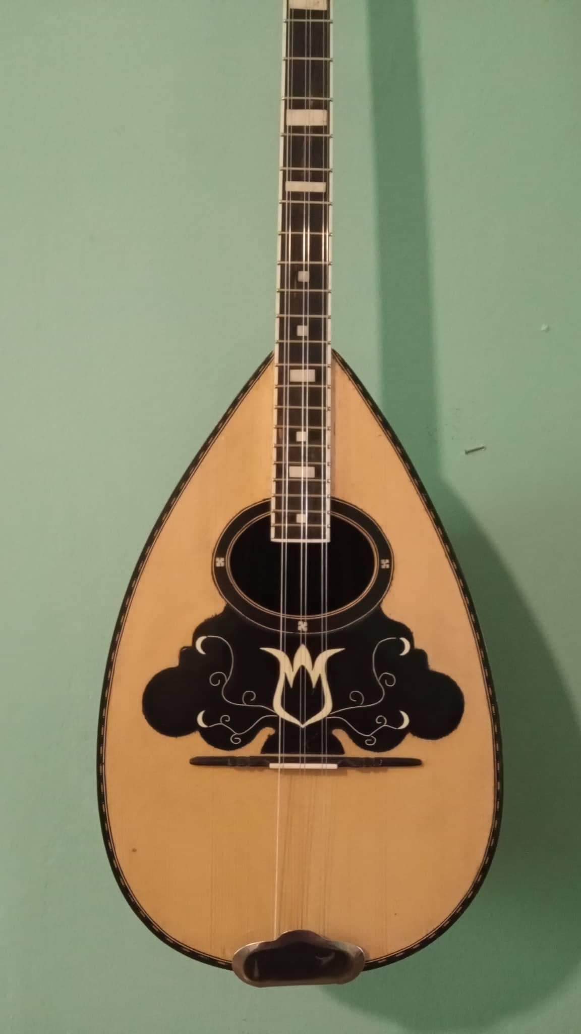

Με περισσή χαρα σας παρουσιάζω το 4ο τρίχορδο που έφτιαξα.
Ξεκίνησε κάπου μέσα στη δεύτερη καραντινα και αργά-αργα προχώρησε.
Αν και ήταν έτοιμο ουσιαστικά από τον Αύγουστο, κάτι δε με γέμιζε στον ήχο του, και δοκιμάζοντας αρκετούς καβαλάρηδες βρέθηκε αυτό που του ταιριάζει....πραγματικά αυτό το κομματάκι ξύλο κάνει θαύματα!
Πάμε στα στοιχεία του....
Σκάφος: μουριά, παλίσανδρος, βέγκε
Μανίκι: φλαμούρι, μπουμπίνγκα, βέγκε, μαόνι
Καπάκι: έλατο
Διακόσμηση : Ασετόπαστα
Μήκος χορδής: 68

  Παιδιά, όχι να το παινεψω αλλά ο ήχος του είναι γεμάτος, δυνατός (πλουσιότερος από ότι στο βίντεο). Είναι μπουζούκι, ο,τι άλλο έχω φτιάξει μέχρι σήμερα ήταν πιο....πειραματικό ας πούμε. Αυτό είναι καθαρόαιμο.
   Με εξέπληξε αυτή η κατασκευή. Βέβαια έδωσα περισσότερη προσοχή απ' ότι συνήθως....παιδευτηκα, και δεν έκανα πειράματα.
   Τι να πω....χάρηκα πολύ με αυτο το όργανο!
Ευχαριστώ για τα λόγια σας και την προσοχή!
