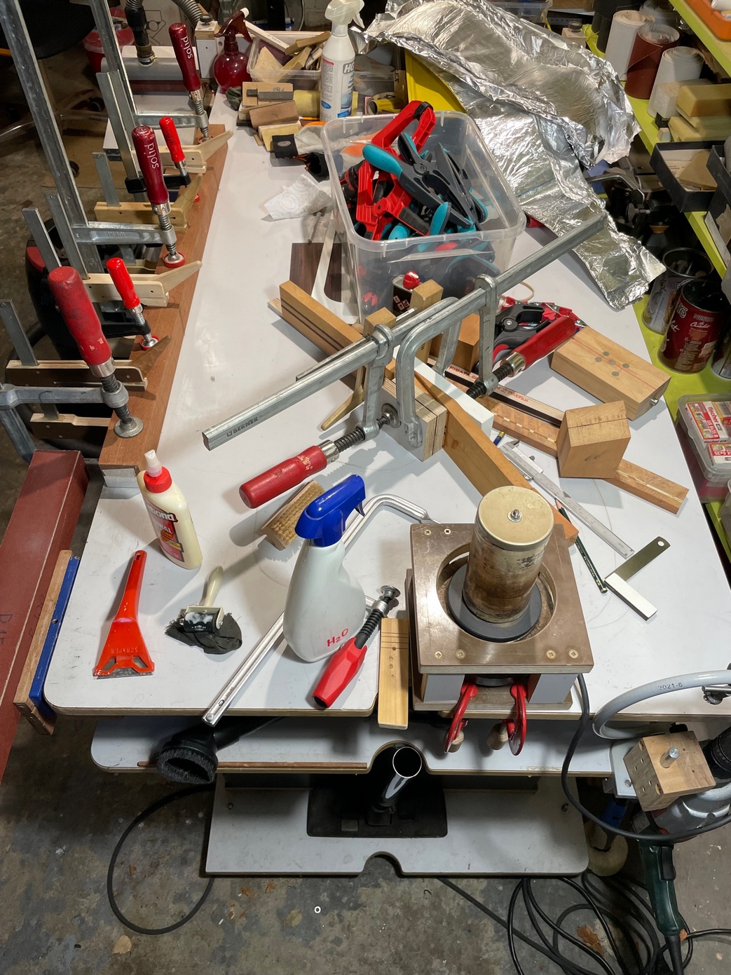

Κατά δεύτερο αισθάνομαι μία ενόχληση που αναγκάζομαι να δείξω ένα πάγκο ό,τι νάναι και το καλούπι στο πάτωμα!

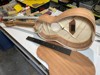

Πλαϊνά, πλάτη και μάνικο από παλιό μαόνι Ονδούρας, (Στέλιο, εδώ τα εύσημα για το αξιολάτρευτο μαόνι της προσφοράς σου: http://www.luthier.gr/index.php?topic=4352.msg83231#msg83231) Καπάκι έλατο, Ταστιέρα έβενος, Γέφυρα παλίσανδρος, Διακοσμήσεις περιορισμένες.
Η καινοτομία της #4 double O θα είναι το φινίρισμα. Προβλέπεται γέμισμα των πόρων αλλά όχι βερνίκι. Η επιφάνεια θα είναι σατινέ αλλά η αφή του οργάνου θα είναι σέξι γυμνό ξύλο. Στην ουσία το φινίρισμα θα είναι μιά γυαλισμένη προεργασία.
Όμως, αλλοίμονο, η έλλειψη προστασίας του ξύλου αναμένεται να οδηγήσει σε γρήγορη πατίνα και παλαίωση. Σε πέντε χρόνια vintage!
Μ΄αυτό το φινίρισμα σχεδιάζω να γλυτώσω ένα σκασμό βερνικοδουλειά (που δε μ’ αρέσει και τόσο) και βέβαια να φθηνύνει το όργανο ανάλογα.
Κι αν πάλι κάποιος μερακλής θελήσει να το δώσει για βερνίκωμα, γούστο του και καπέλο του.
Τρεχάτε ποδαράκια μου -κι αν δε μας βγει, εε …υπάρχει και η #2.
Θα ενημερώνεται η σελίδα με την κατασκευή άλλα μη περιμένετε πολλά…

Στεργιο αμα δεις το δικο μου εργαστηριο θα φριξεις. Το δικο σου ειναι χειρουργειο.
Τωρα για τα οργανα που φτιαχνεις δεν μπορω να πω κουβεντα. Α-ψ-ο-γ-α!!!

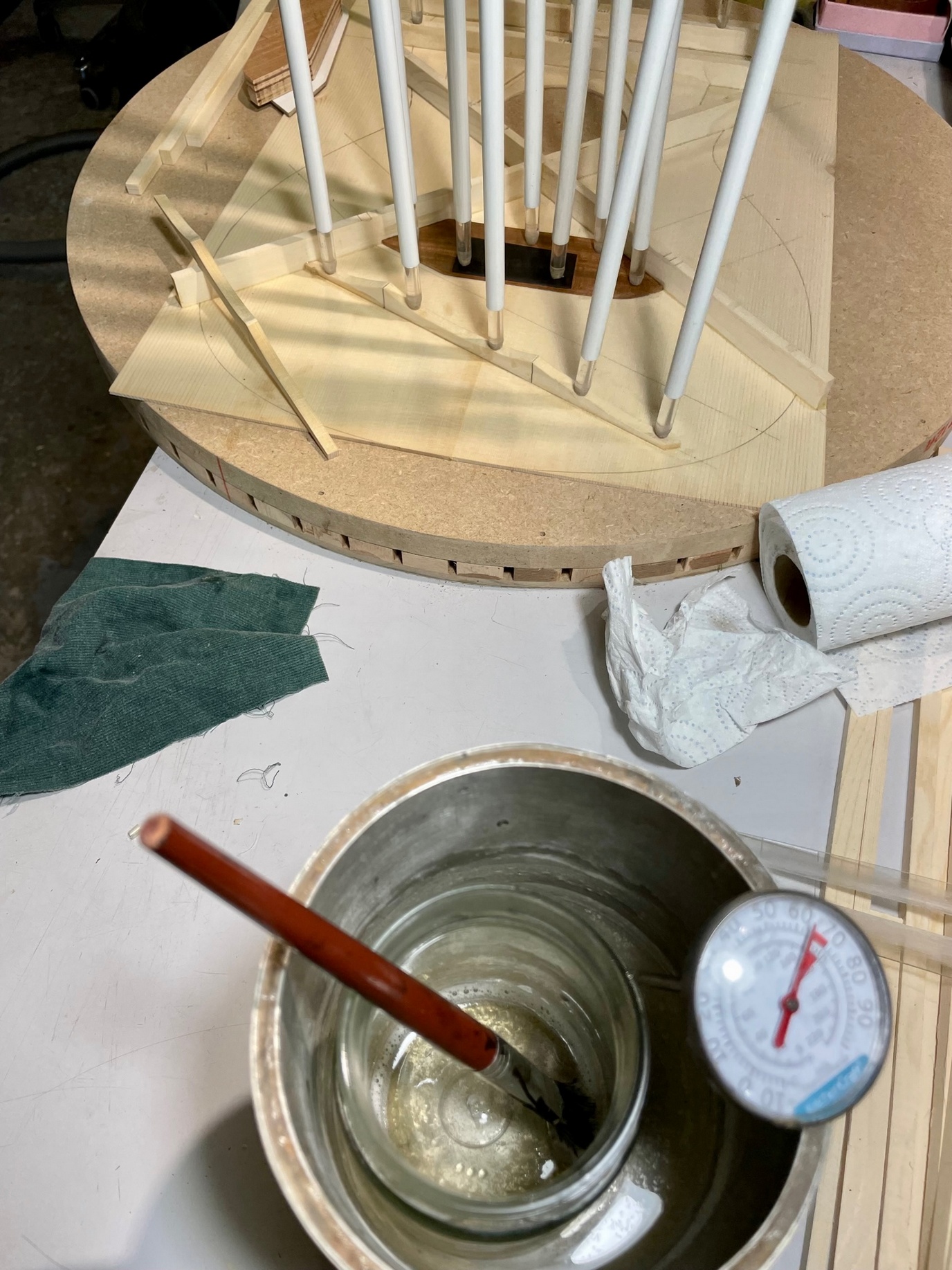

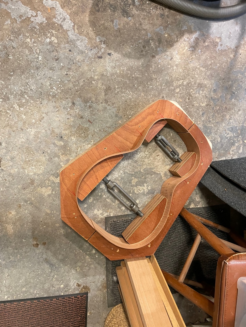

να ρωτησω στεργιο, στο καλουπι θα χτισεις;
αν ναι πως το εχεις φτιαξει να ανοιγει μετα; (δεν καταλαβα απο τις φωτο)
« Τελευταία τροποποίηση: Σεπτεμβρίου 12, 2022, 08:24:49 μμ από steliosguitar »
Απ: Κιθάρα double O #4 - Η Σπαρτιάτισα. Για την 9η Έκθεση
« Απάντηση #9 στις: Σεπτεμβρίου 10, 2022, 04:04:11 μμ »
... στο καλουπι θα χτισεις;
Δεν ανοίγει το καλούπι Στέλιο! Άνοιγε στην αρχική του εκδοχή αλλά με βόλεψε να το κολλήσω. Το όργανο μπορεί να μπαινοβγαίνει (καπως σφιχτά) αλλά δε σφηνώνει.

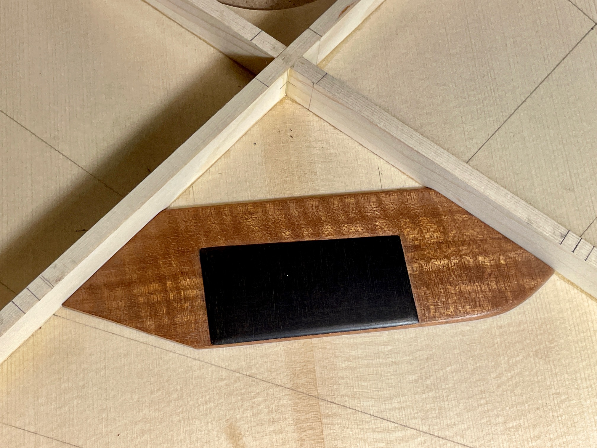

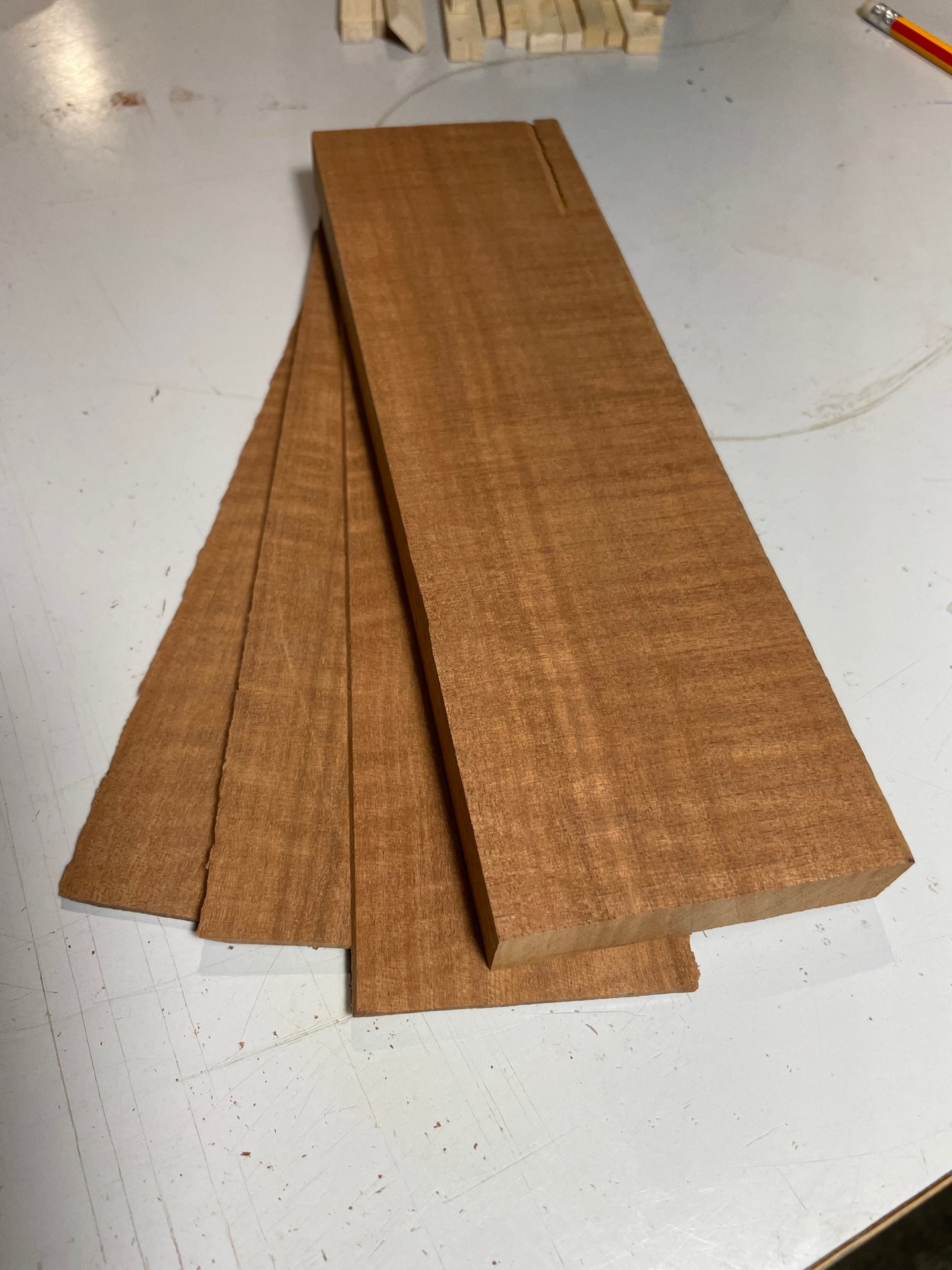

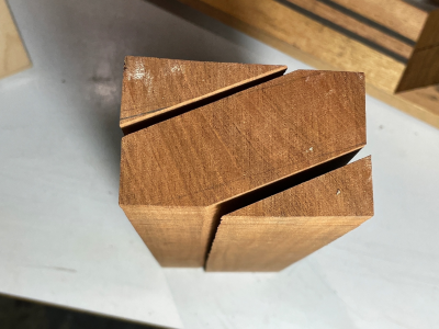

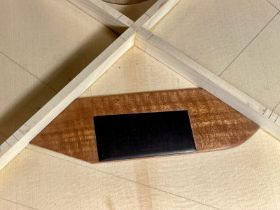

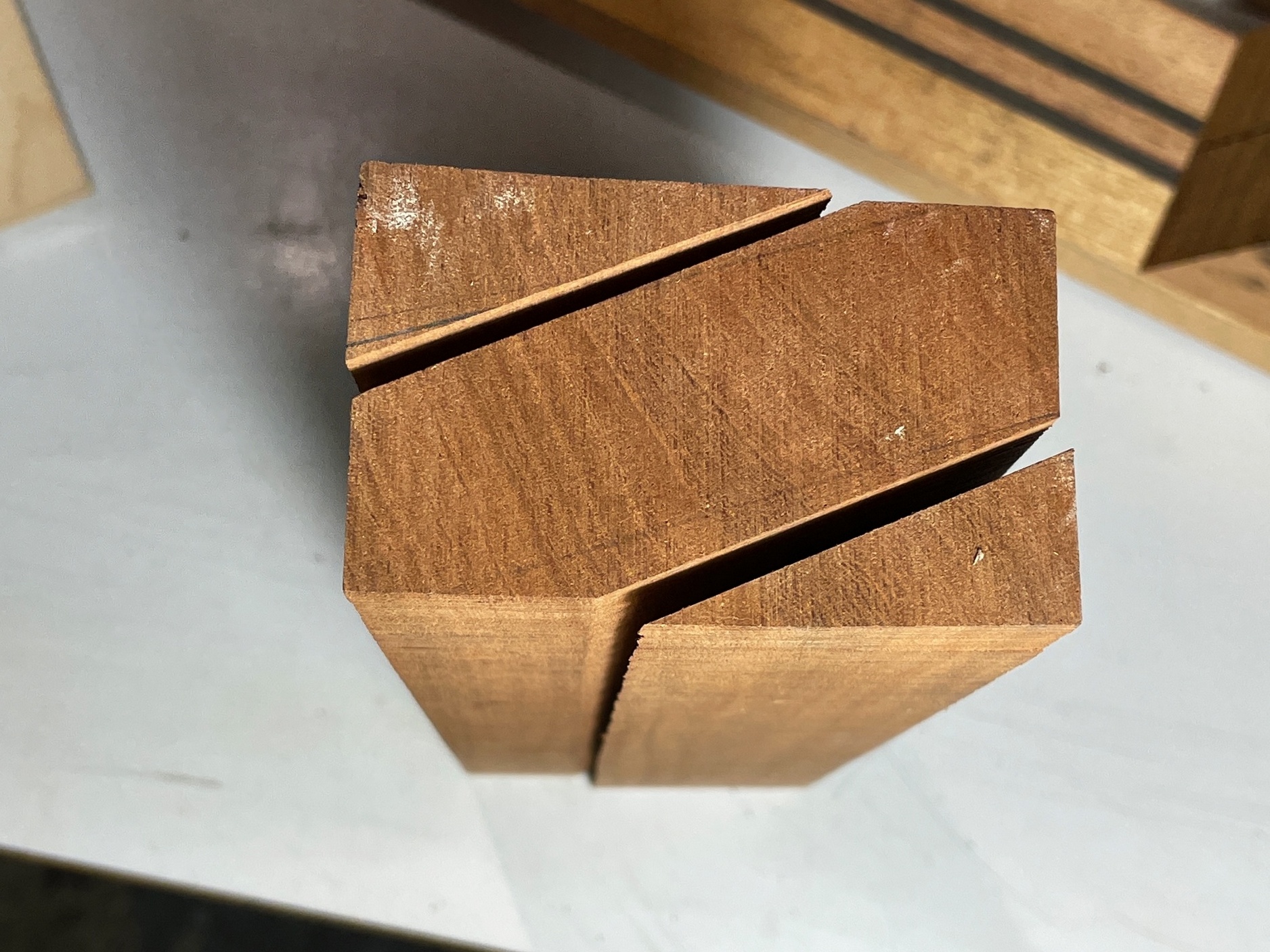

Όταν το μεγάλο κομμάτι του μαονιού έβγαλε τα σετ που ήτανε να βγάλει, περίσσεψε ένας τάκος που φαινότανε ταπεινός αλλά είχε μια χαρά τις διαστάσεις να βγάλει μπρτζ-πλειτς (bridg-plates). Όμως αυτό που έπρεπε να διορθωθεί ήτανε η κατεύθυνση των νερών του ξύλου. Υπέστη λοιπόν ο τάκος βαρύ χειρουργείο αλλά έβγαλε ένα λαμπερό κομμάτι πρώτης ύλης με κοπή κοντά στην ακτινική (quarter-sawn).
Μπριτζ-πλέιτ λοιπόν από παλιό καλό μαόνι Ονδούρας, (τιγρέ Στέλιος έφη  :13:)
Προστέθηκε επίσης ενίσχυση με φλούδα από έβενο εκεί που θα καρφώνονται τα μπαλάκια από τις χορδές. Αυτό ήτανε ιδέα του Νάσου σε παλιότερη ανάρτηση. Μου φάνηκε καλή και την υιοθέτησα.
Σκέφτομαι λοιπόν ακόμη ότι η ατμομηχανή που διοχετεύει τον ήχο στο καπάκι είναι η μπριτζ-πλέιτ, που αποτελεί τη βάση ενος σφιχτού σάντουιτς που συνεχίζει από πάνω της με καπάκι και γέφυρα.
Μια επιπλέον φλούδα έβενος στη βάση, μαντεύω θα κάνει όλο το σύστημα πιο σφριγηλό (και μου αρέσει να πιστεύω θ’ ανταποκρίνεται καλύτερα).
Θα προσθέσει και λίγη παραπανίσια ακαμψία στη μέση της πλατείας, εκεί όπου γίνεται και το μεγάλο μποτιλιάρισμα του ήχου που έρχεται από πάνω, δηλαδή από τον φυτεμένο κοκάλινο καβαλάρη.
Το φινίρισμα έγινε με γυαλόχαρτα μέχρι Ρ320.
Στη συνέχεια τρίφτηκε έντονα με το χέρι με τη βοήθεια τραχιάς τσόχας.
Οι κολλήσεις έγιναν με ζεστή ζωική κόλλα.

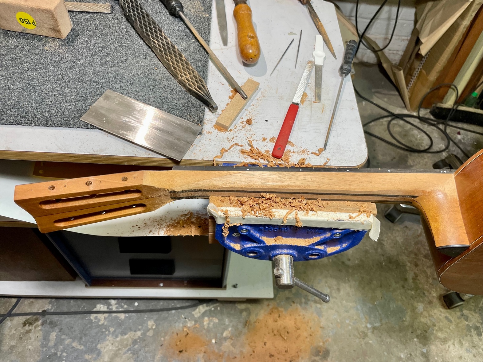

Αφού η κιθάρα έφτασε στη διαμόρφωση του μάνικου, εκτός απροόπτου θα προλάβει να δει την έκθεση...
« Απάντηση #13 στις: Σεπτεμβρίου 26, 2022, 05:25:00 πμ »
φουλ οι μηχανες...
στεργιο η γραμμη ειναι μολυβενια στο τακουνι για την ακμη αν καταλαβα;
« Απάντηση #14 στις: Σεπτεμβρίου 26, 2022, 11:46:17 πμ »
Καλημέρα Στέλιο,
Η γραμμή που φαίνεται στο τακούνι αλλά και στο καράολο (headstock) είναι μαύρος καπλαμάς σε σάντουιτς με το μαονάκι.
Χρησιμεύει σαν οιονεί (! ;D) μολυβογραμμή πάνω στον άξονα συμμετρίας -αλλά έχει και διακοσμητικό ρόλο.
