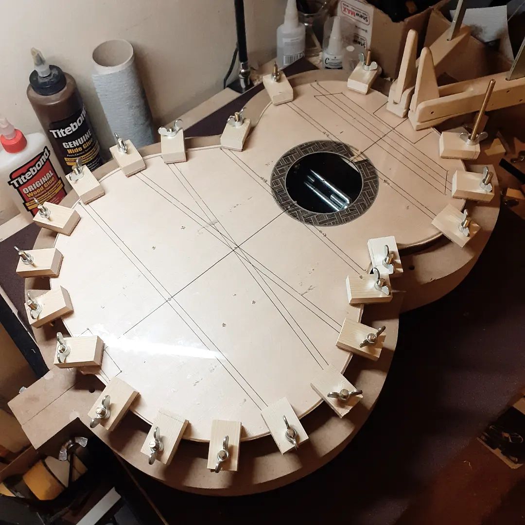

« στις: Απριλίου 29, 2022, 11:31:01 μμ »

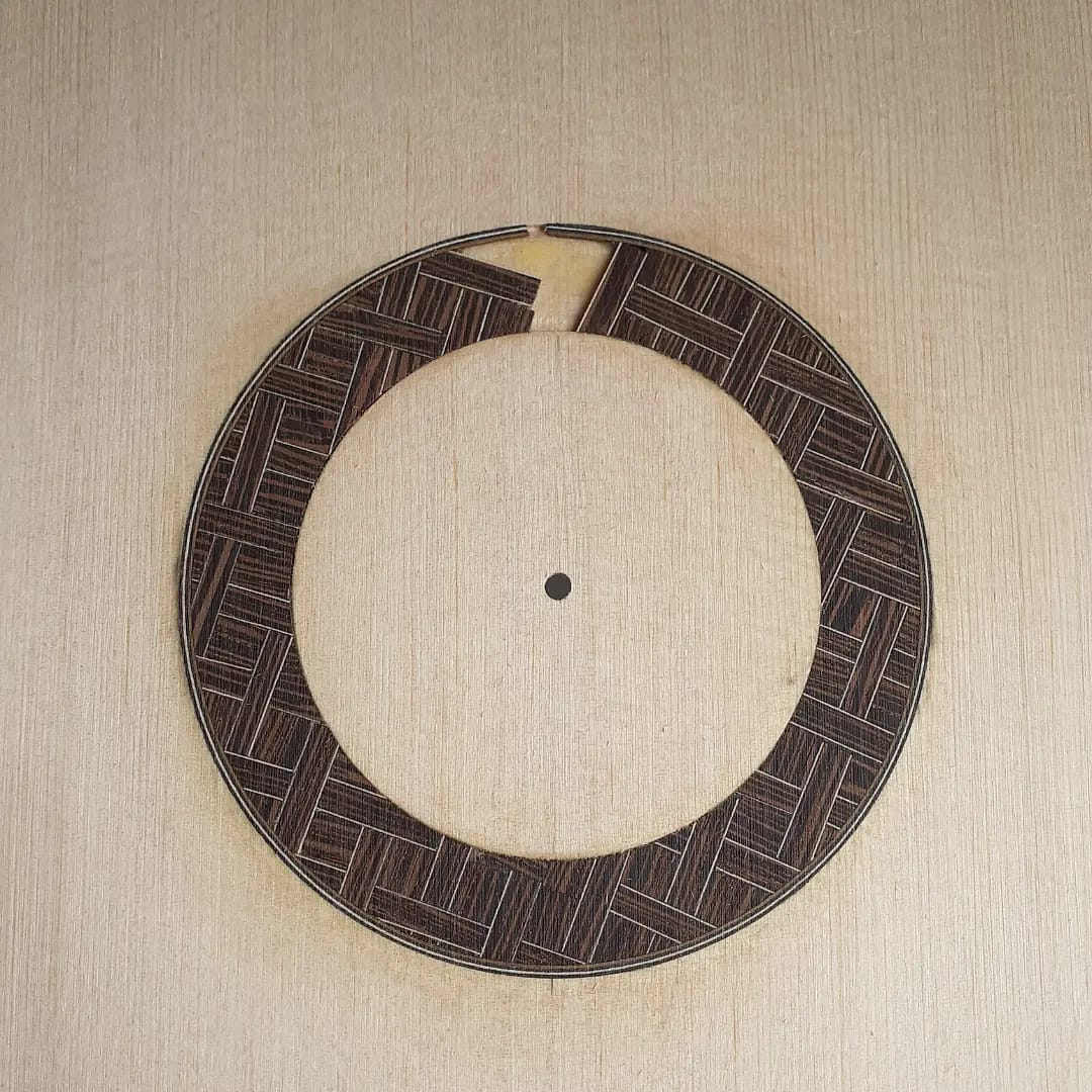

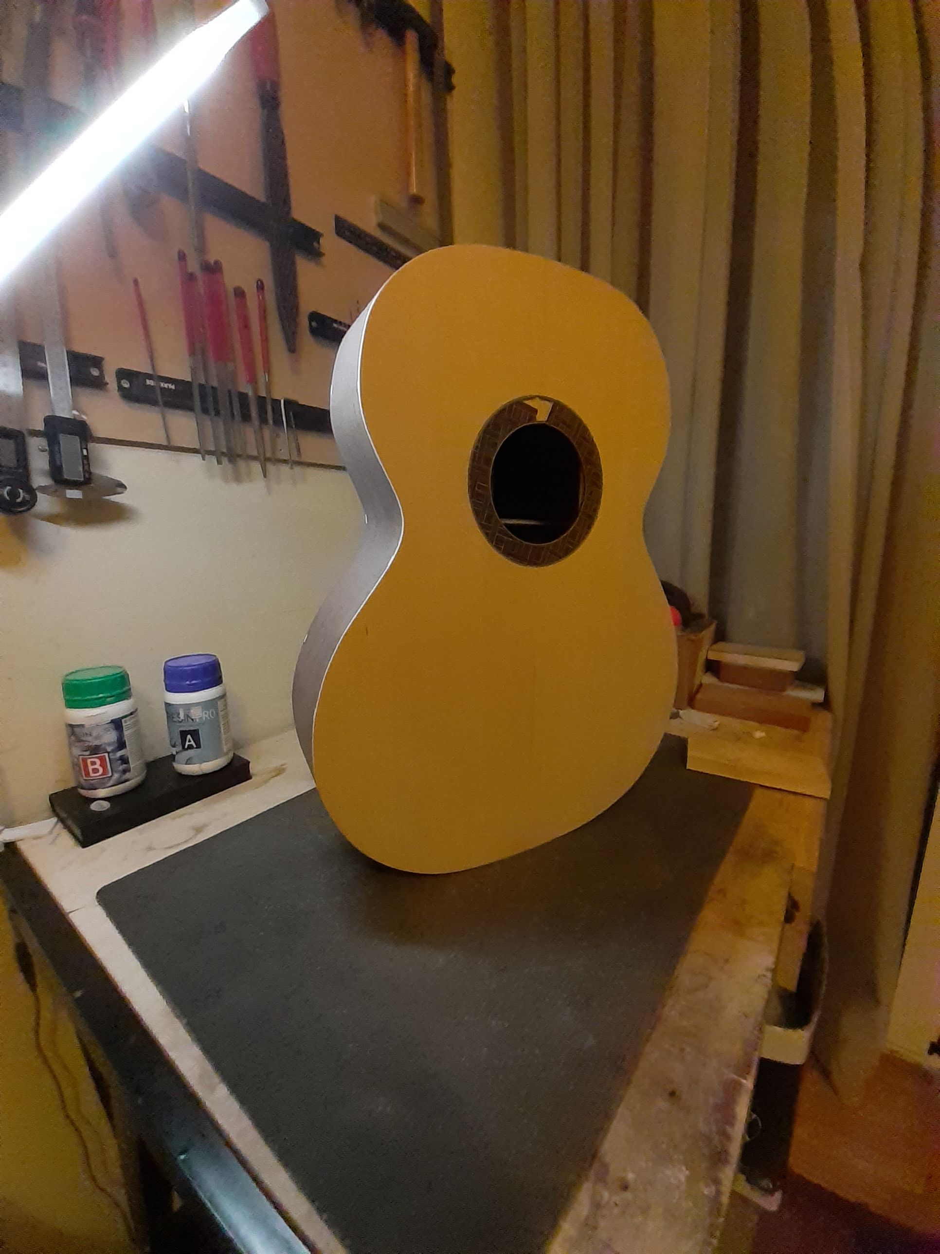

Λαική κιθάρα - κιθαρονι. Πλατη/πλαινα βέγκε καπάκι 3Α sitka spruce. Εδω τα πρωτα σταδια κατασκευης - πλατη, πλαινα, ροζετα.
Θα ηθελα να συμμετάσχω στην έκθεση με αυτο το όργανο και αλλη μια κατασκευή. Ευχαριστώ για οποια καθοδηγηση γυρο απο αυτο.
Φωτογραφιες θα προσθετω οπως προχωραει η κατασκευη.

Πολυ ωραια ροζετα.
Ειμαι περιεργος για την προτιμηση σε Σιτκα Ελατο. Ηχητικα ή οπτικα;

Απ: Λαϊκη κιθάρα - Melanie (Wenge/Sitka)
« Απάντηση #3 στις: Απριλίου 30, 2022, 09:47:39 μμ »
Ευχαριστώ πολύ! Γενικά ήθελα κάποιο ελατο όχι κέδρο και με το σιτκα έχω ξαναδουλεψει και πιστεύω θα δέσει καλά με το Βέγκε. Φυσικά θα εξαρτηθεί κατά πολύ και από το καμάρωνα κούρδισμα γενική κατασκευή κτλπ... Απλά ήθελα κάτι all around για πενα πιο πολύ...

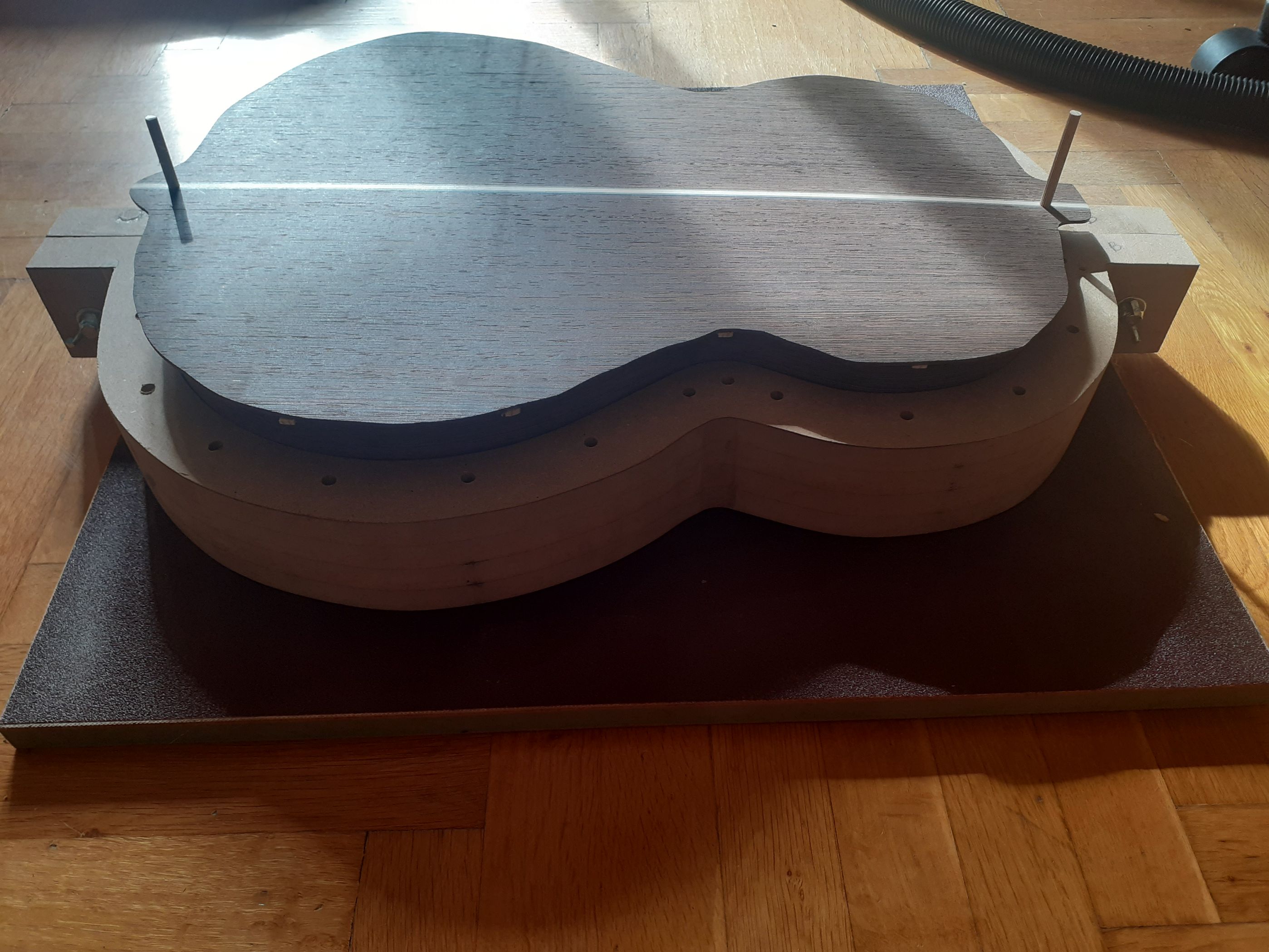

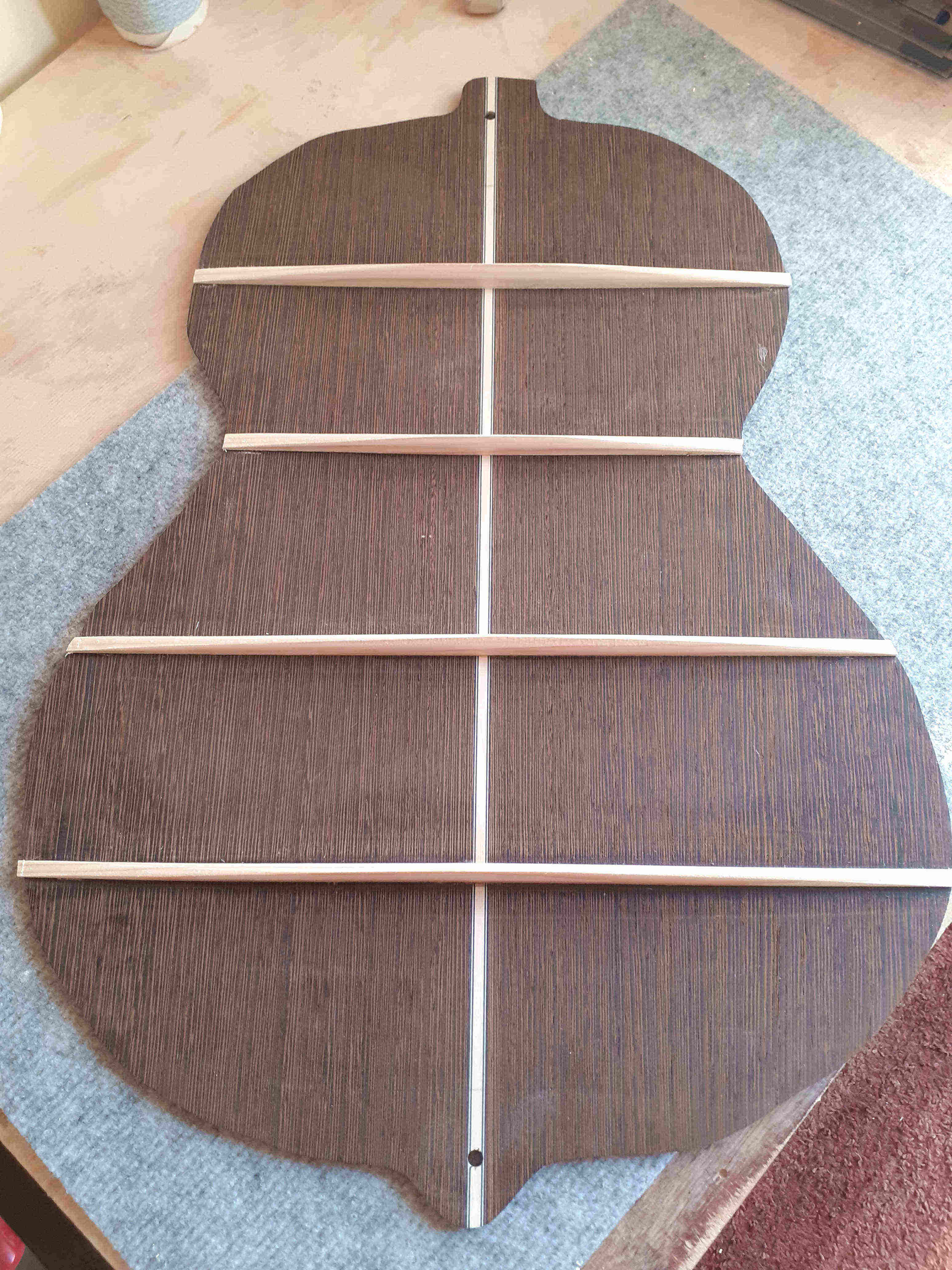

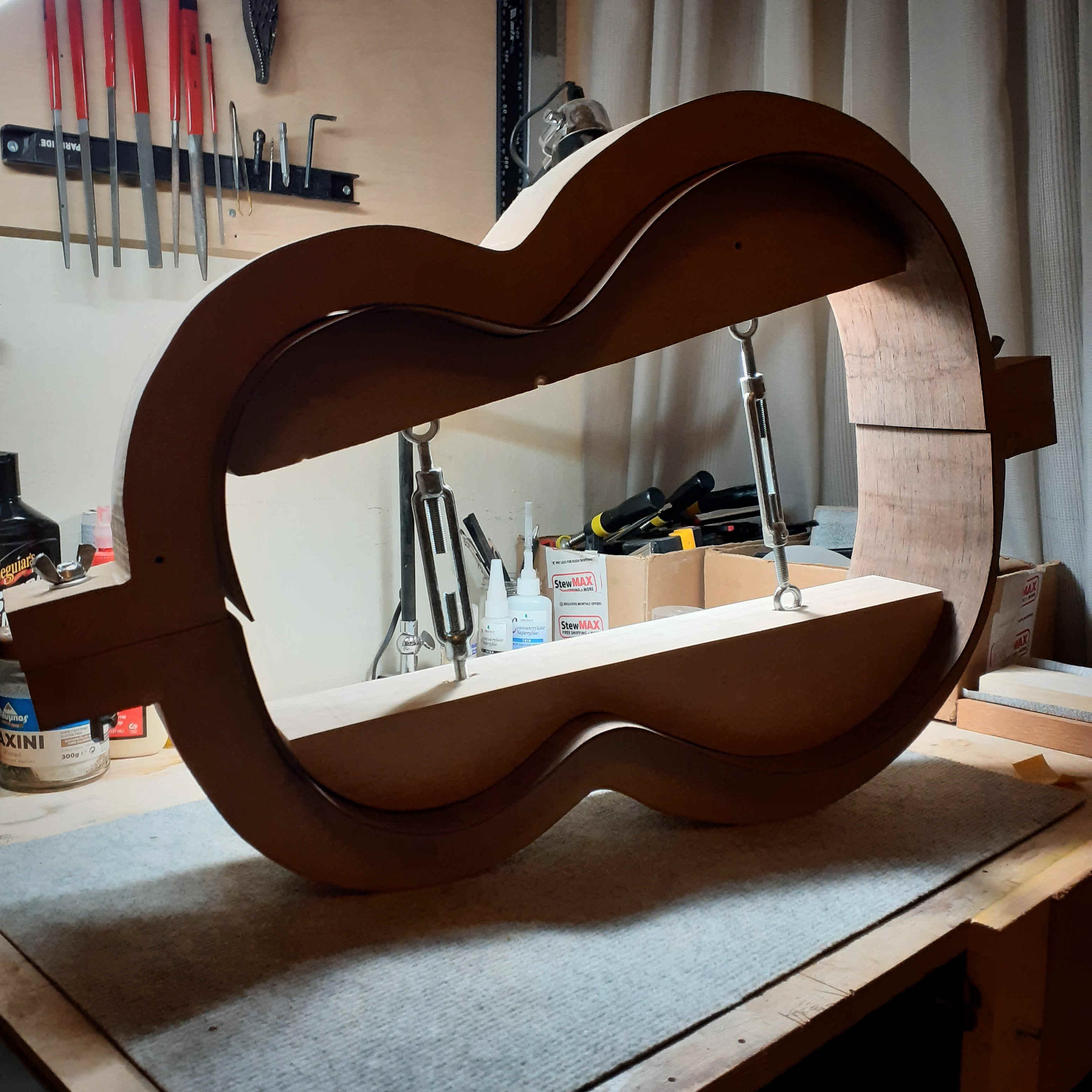

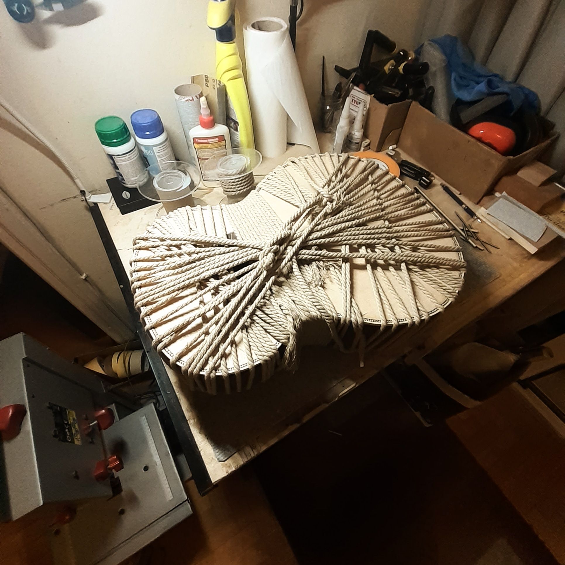

« Απάντηση #5 στις: Ιουνίου 15, 2022, 11:32:57 μμ »

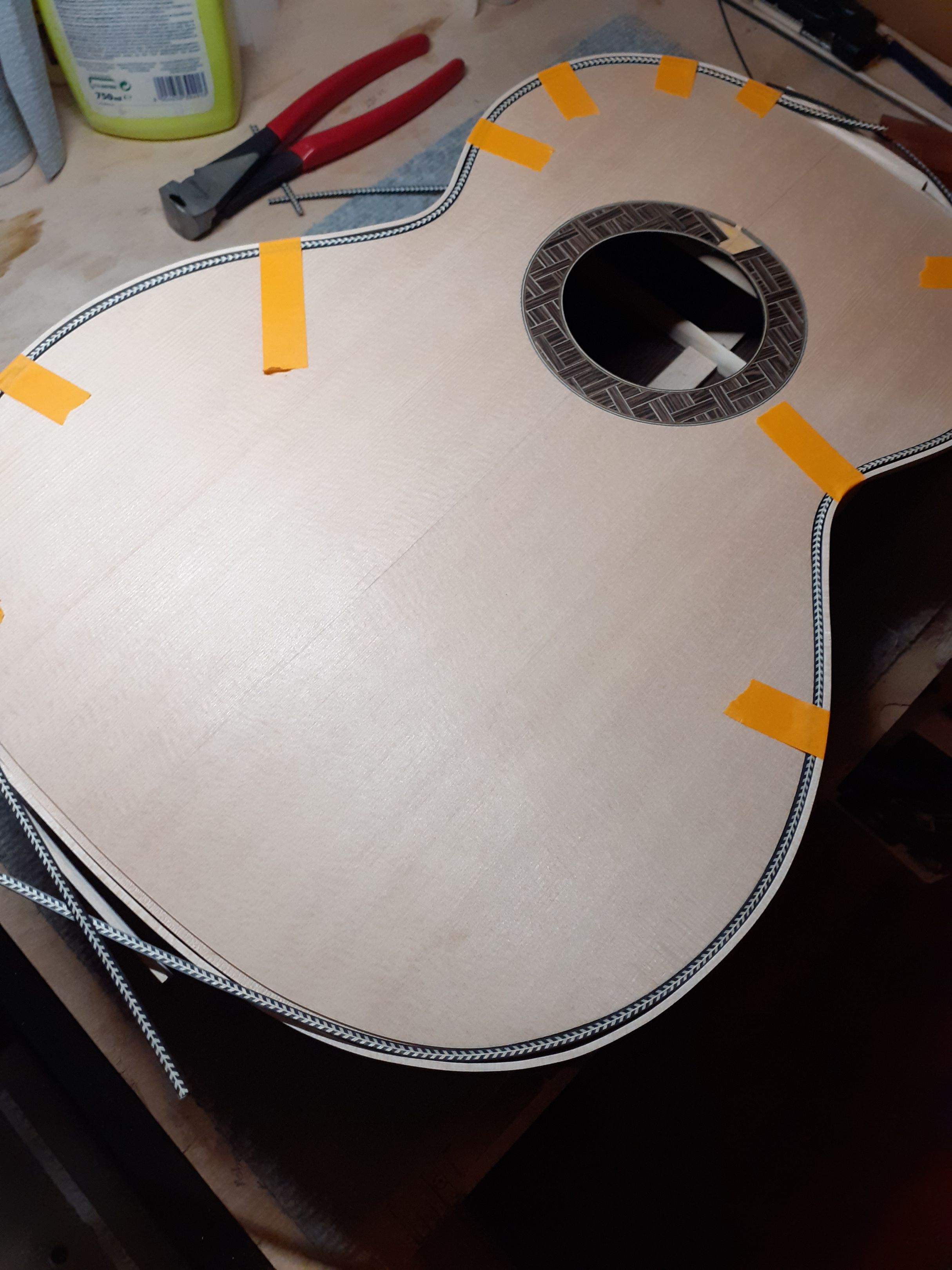

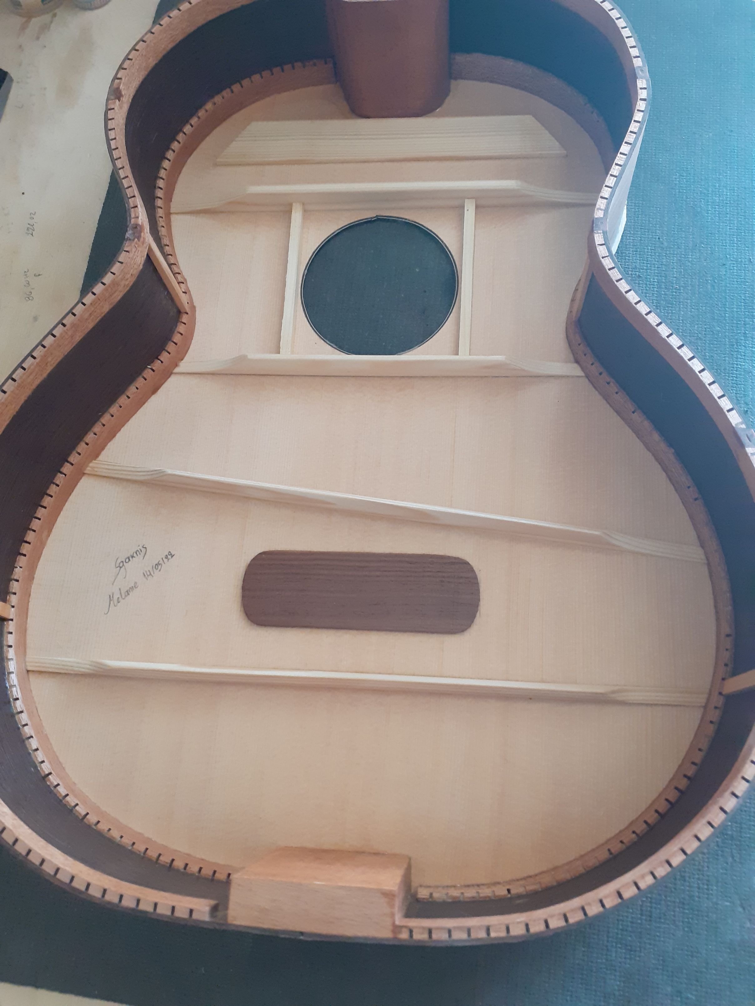

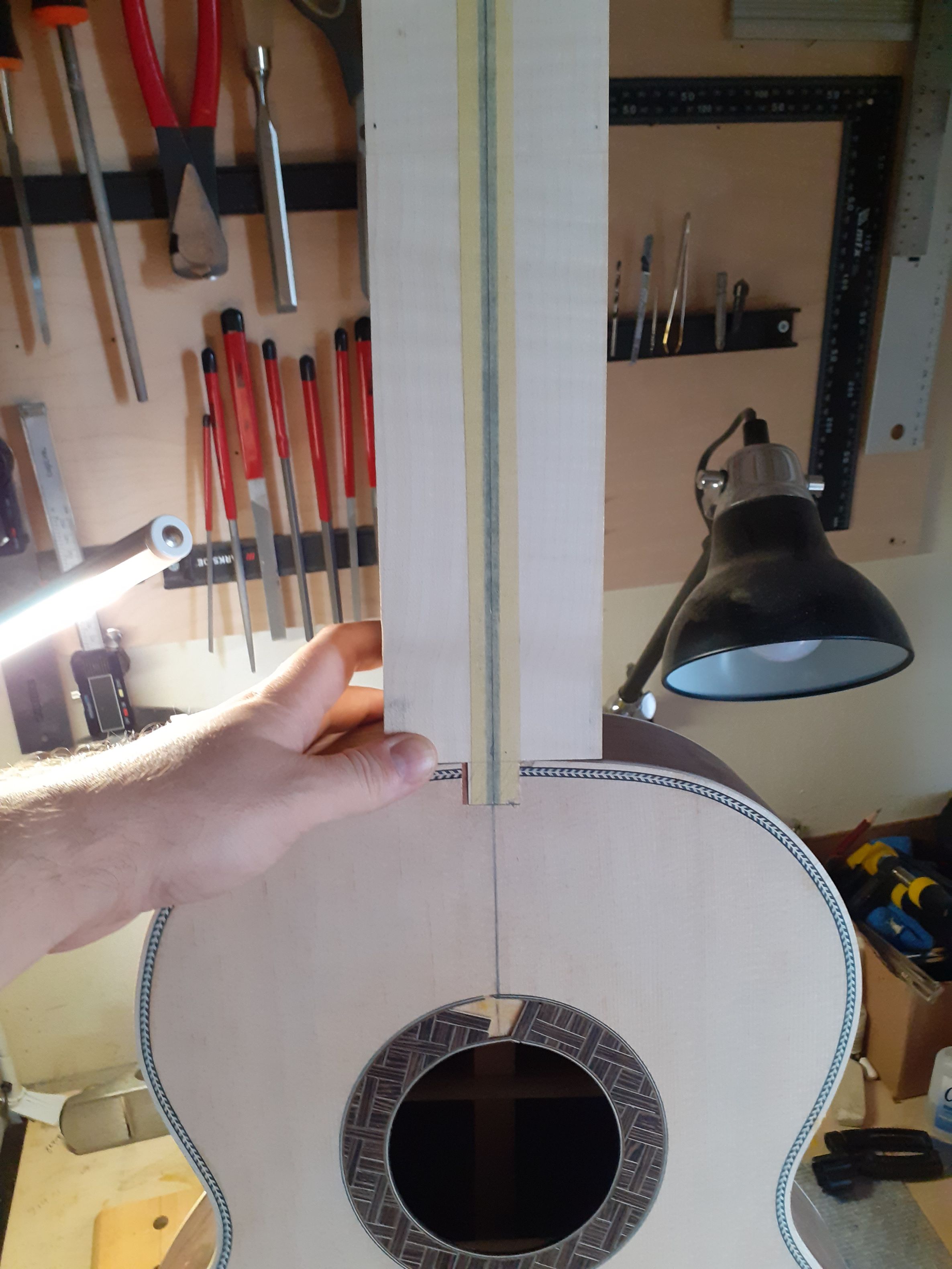

Μερικές φωτό ακομα απο την προοδο
« Τελευταία τροποποίηση: Ιουνίου 16, 2022, 12:50:54 πμ από sgaknis »
« Απάντηση #6 στις: Ιουνίου 16, 2022, 12:04:31 μμ »
Ομορφη , καθαρή , επιμελημένη εργασία ! Συγχαρητήρια ως εδώ , καλή συνέχεια , καλά τελειώματα !

Όσο την βλέπω αυτήν την ροζέτα τόσο περισσότερο μου αρέσει.
Όμορφο το αποτέλεσμα. Καλή συνέχεια.
« Απάντηση #10 στις: Ιουνίου 17, 2022, 12:00:21 πμ »
Πολύ νοικοκυρεμένη δουλειά skagnis! Υπόσχεται...
Το βέγκε σε προβλημάτισε καθόλου στο λύγισμα;
Αλήθεια, τι σημαίνει Melanie;
« Απάντηση #11 στις: Ιουνίου 17, 2022, 12:19:44 πμ »
Ευχαριστώ Στέργιο! Η αλήθεια είναι ότι αρχικά με δυσκόλεψε λίγο το Βέγκε στο λυγισμα καθώς δε μαλακωνε. Τελικά το τύλιξα με αλουμινοχαρτο και το πέρασα μια να μαλακώσει μετά έβγαλα το αλουμινοχαρτο και το τελείωσα. Αυτή η μέθοδος δούλεψε καλά. Όσο για το όνομα... από κοντά :)
