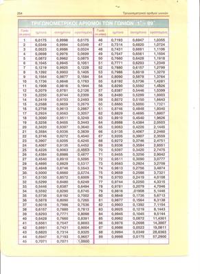

« Απάντηση #25 στις: Μαΐου 15, 2011, 01:23:53 μμ »
Λοιπόν ύστερα από αρκετή μελέτη του τύπου που έδωσε ο φίλος theodoropoulos ,έψαξα και βρήκα τον πίνακα των τριγωνομετρικών αριθμών που είναι απαραίτητος, για να μετατρέψουμε την εφαπτομένη σε μοίρες για την κλίση του μπράτσου.
Απ: Κλίση μπράτσου και αντισκέβρωμα
« Απάντηση #26 στις: Μαΐου 15, 2011, 01:25:37 μμ »
Ο πίνακας είναι ο παρακάτω:
