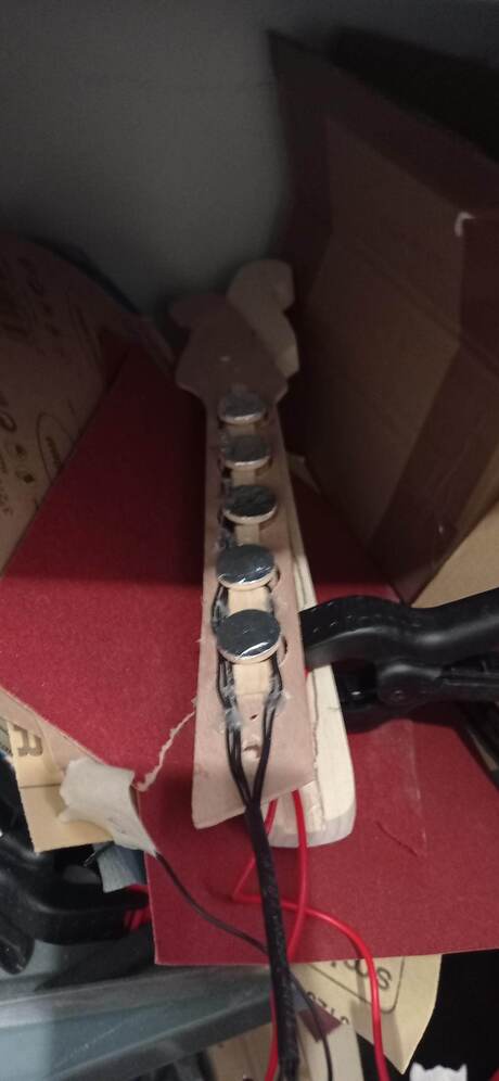

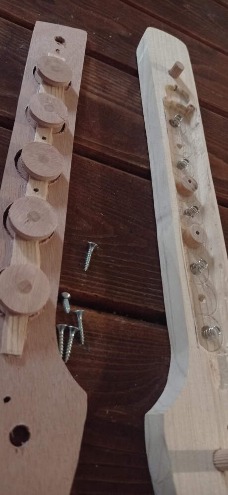

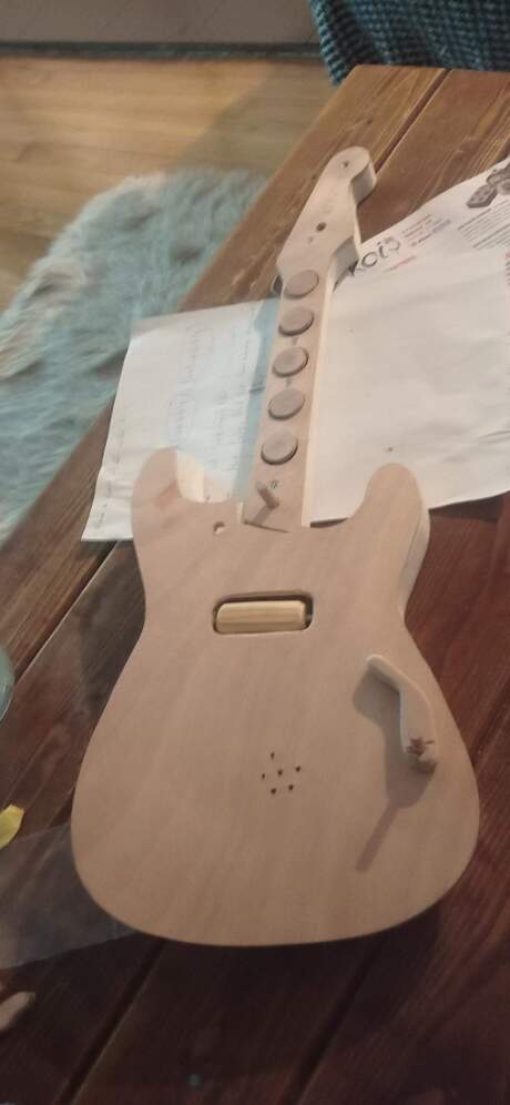

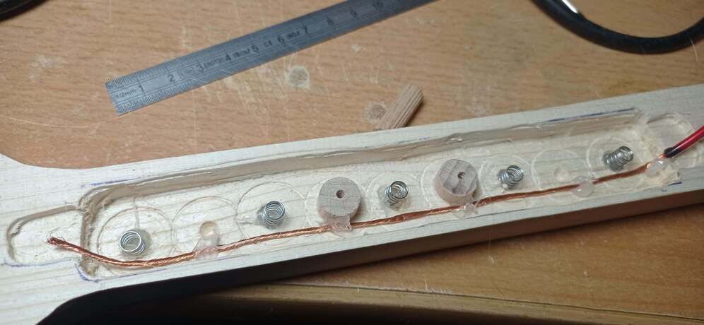

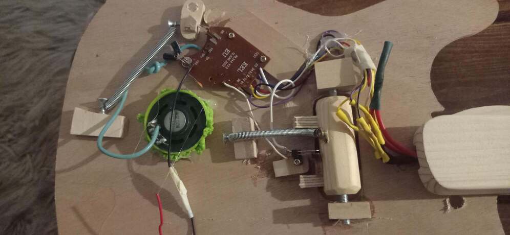

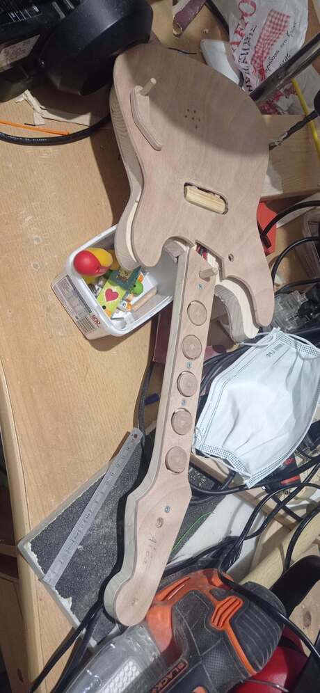

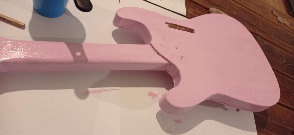

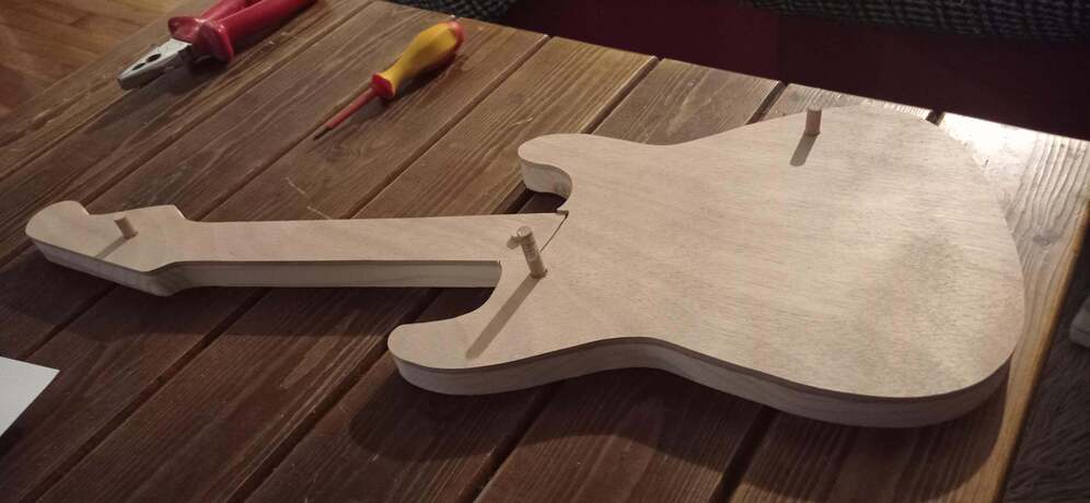

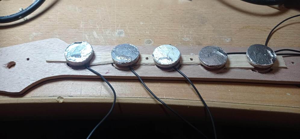

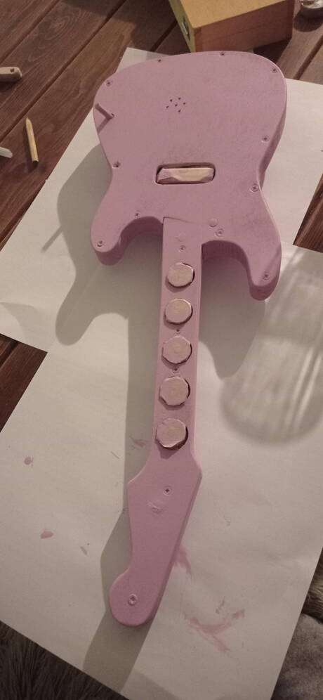

 Αλλαγή πλεύσης...(μα τι σκεφτόμουν;)..η κιθάρα έγινε χωρίς χορδές με κουμπάκια και το κύκλωμα από μια διαλυμένη "κιθάρα-μπομπ σφουγγαράκης".
Πεύκο και κοντρα πλακέ 4άρι, τα διάφορα κουμπάκια καστομιές με ελατήρια και όλα τα συναφή..Πάρτε μάτι, είναι στα φινιρίσματα!
