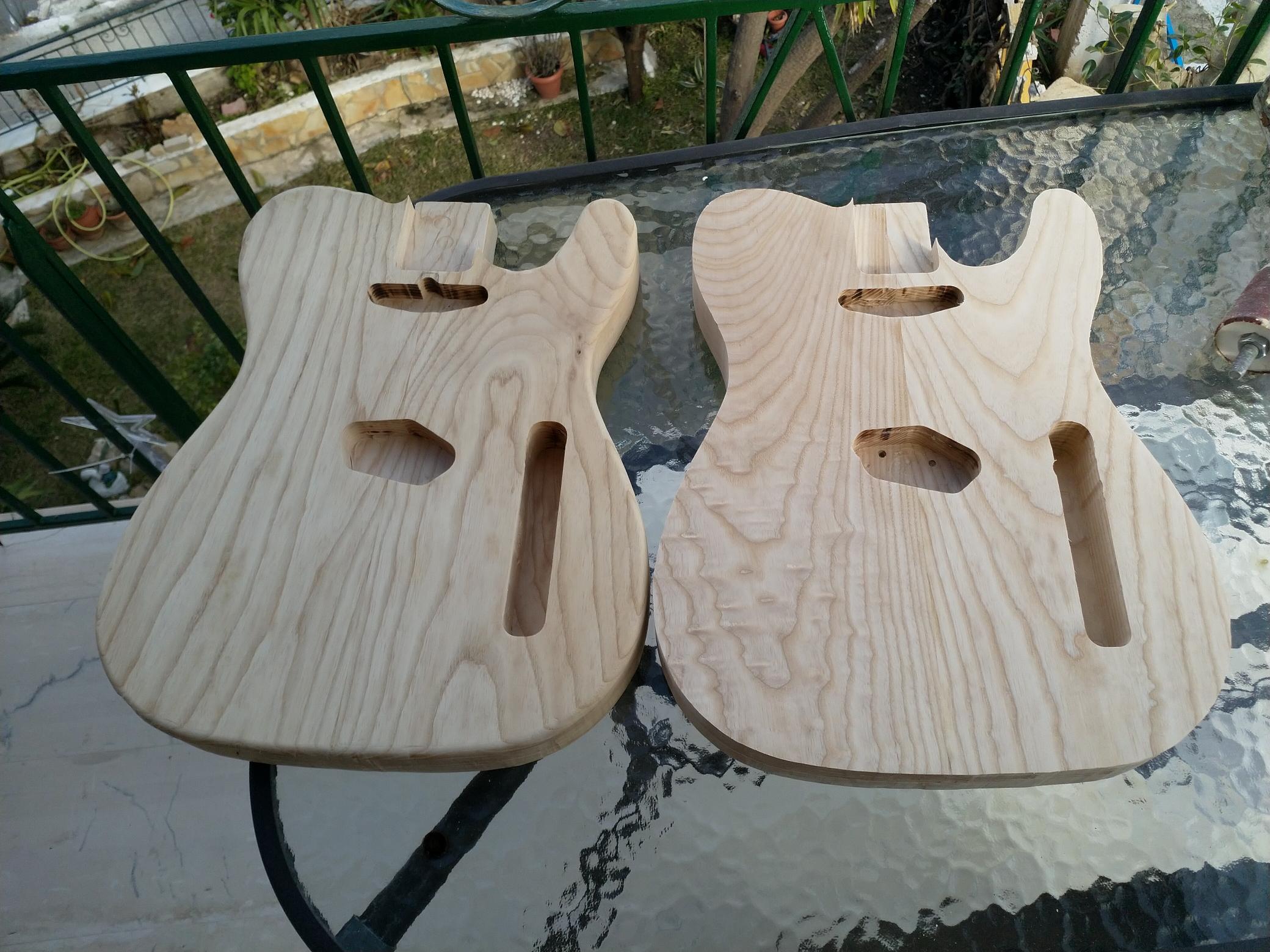

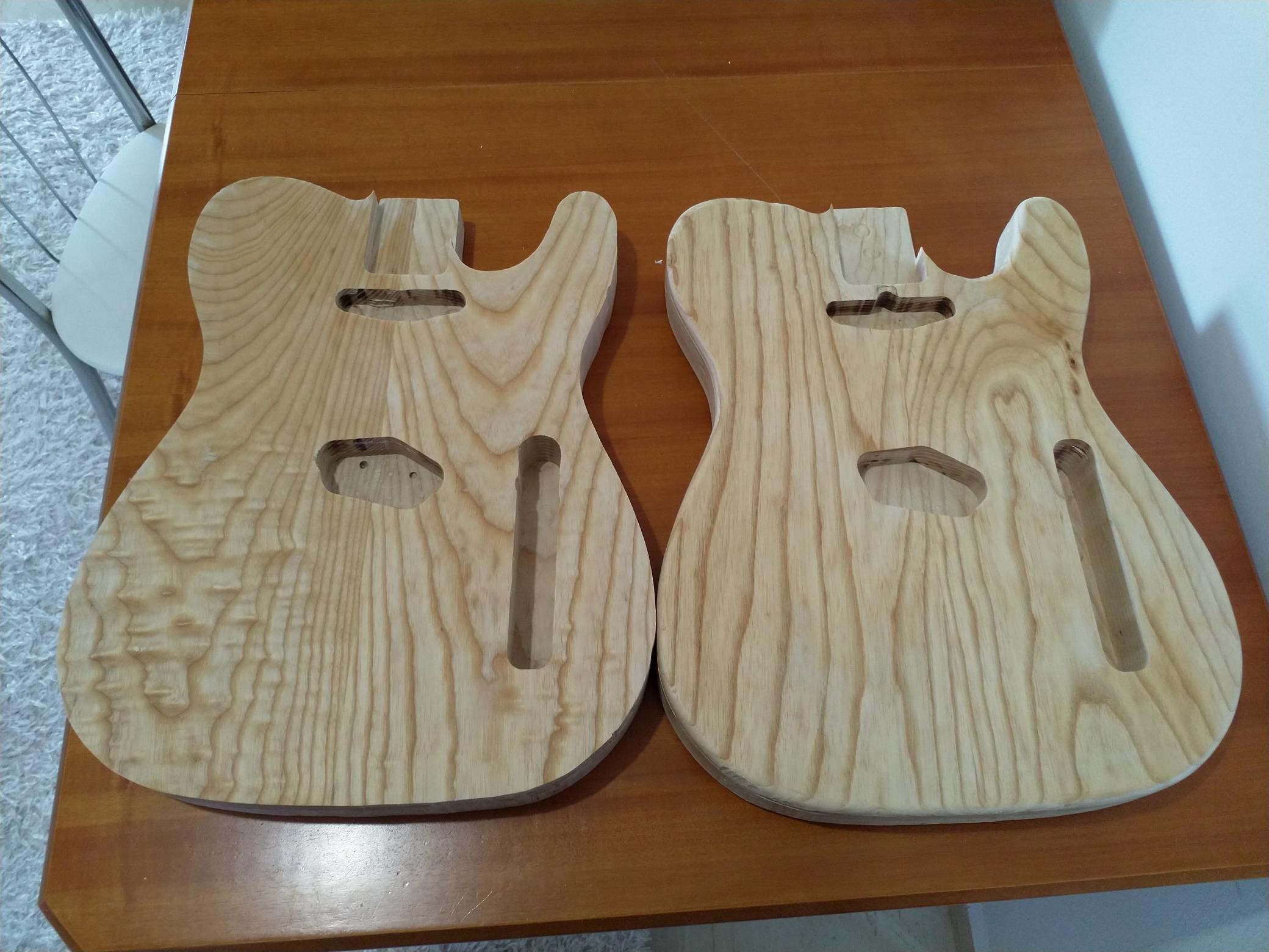

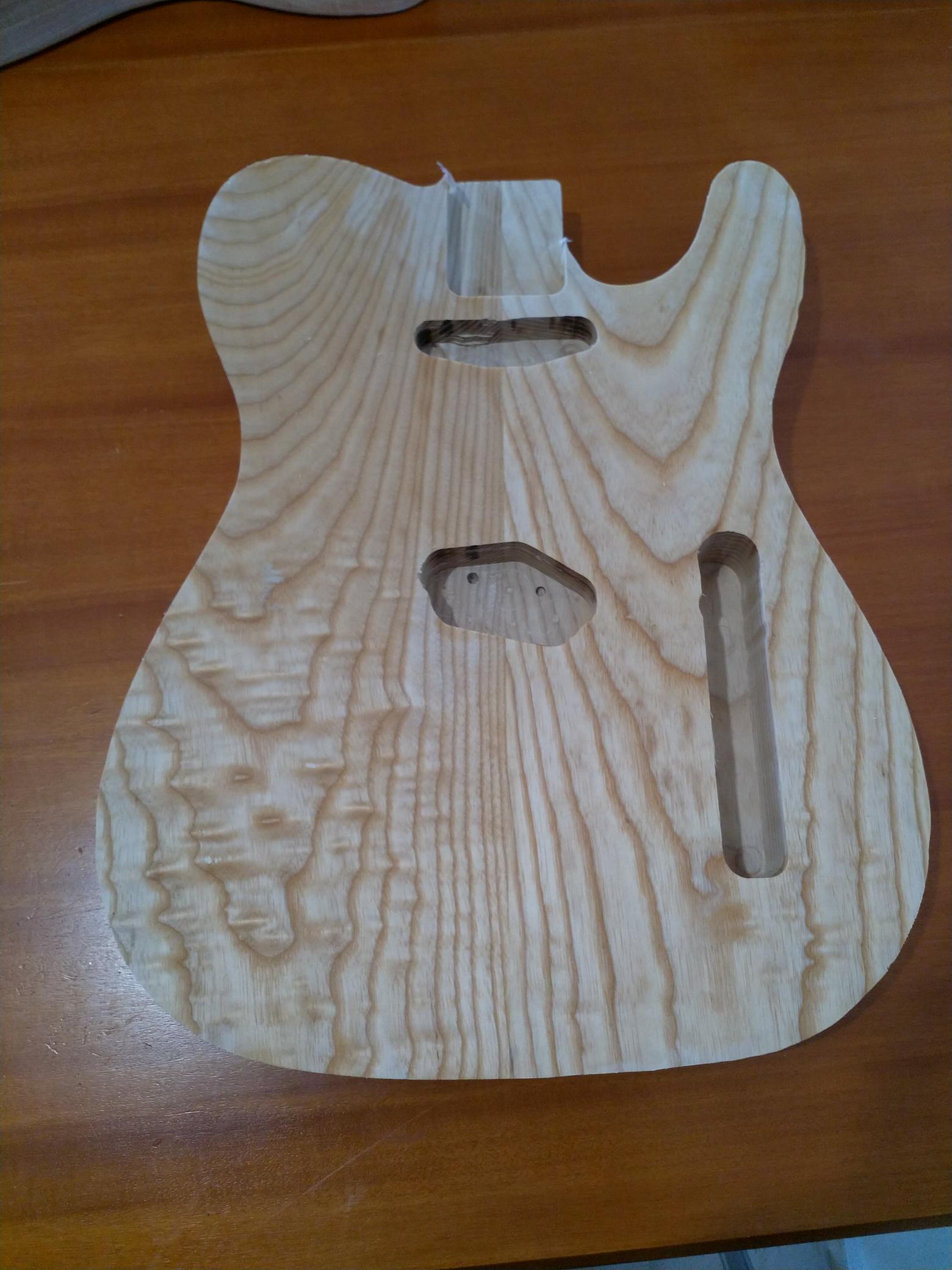

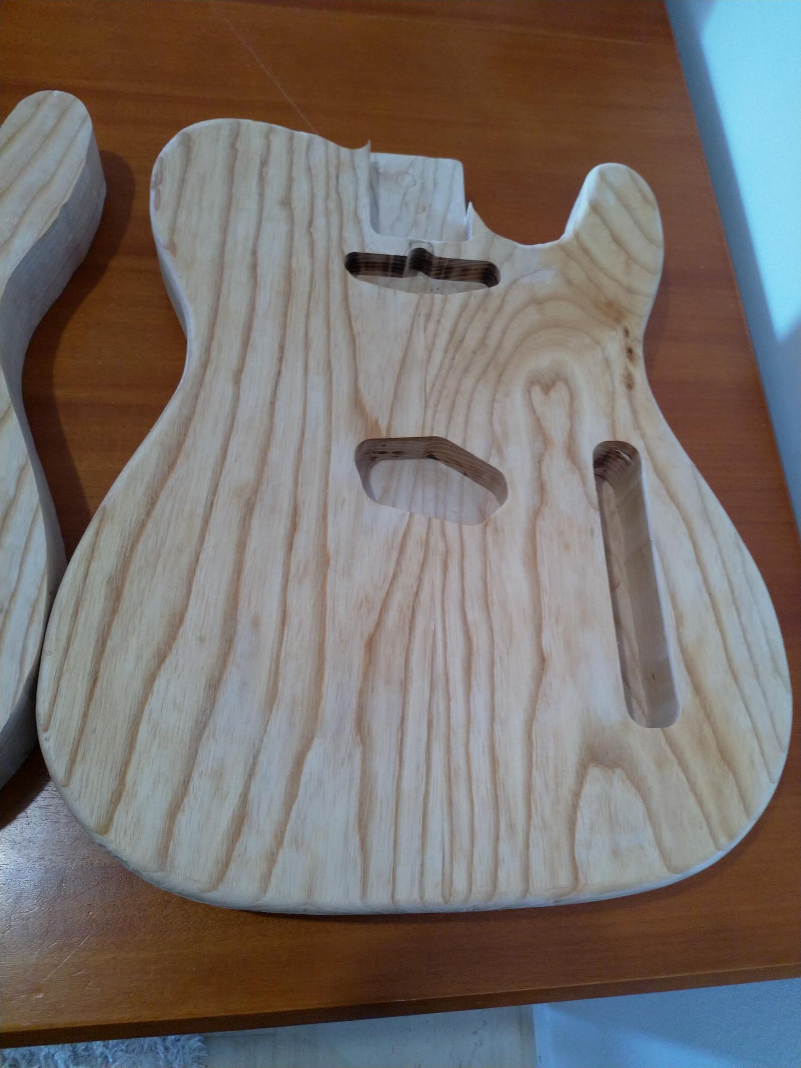

Καλησπέρα σε όλους ! Με πολύ αργούς ρυθμούς προσπαθώ να φτιάξω 2 Telecaster. Τελικά , ίσως ήταν καλύτερα να μη τις προχωρώ παράλληλα αλλά μία μία.. Τα σώματα είναι ψιλοέτοιμα, η κυρίως δουλειά έγινε, αλλά θέλουν αρκετό γυαλοχάρτισμα, ειδικά στο γύρω γύρω αφού έκανα λαθάκια με το ρουτερ και τα έφαγα σε κάποια σημεία. Το 1ο μπράτσο που έκανα δυστυχώς απέτυχε, λάθος υπολογισμοί.

Ωραίος! Καλά κάνει που τις δουλεύεις μαζί. Γλυτώνεις πολύ χρόνο έτσι. Και εγώ το ίδιο κάνω. Με το μπράτσο τι πρόβλημα είχες;

Έκανα πιο χοντρή την ταστιέρα, με αποτέλεσμα όταν έτριβα με ρασπα για να κάνω την καμπύλη στο πίσω μέρος, το παρακανα και είδα βέργα. Έπρεπε να κατεβάσω στα 21-22 χιλιοστά στο πρώτο ταστο. Αλλά επειδή είχα πιο χοντρή την ταστιέρα, κατέβηκα περισσότερο... Λάθος, σημασία έχει πόσο αφαιρεις από το μπράτσο ... Δεν ξέρω αν έγινα κατανοητός...

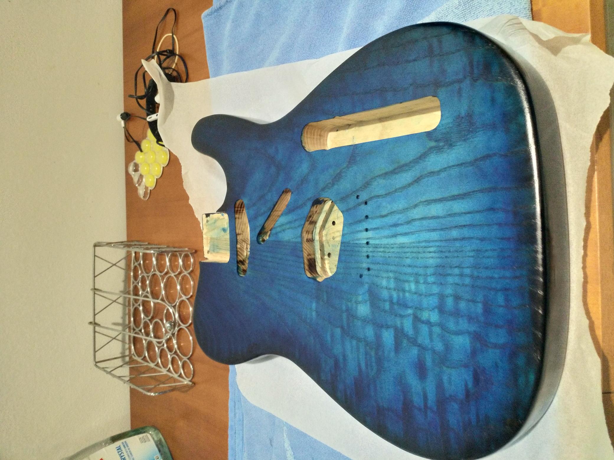

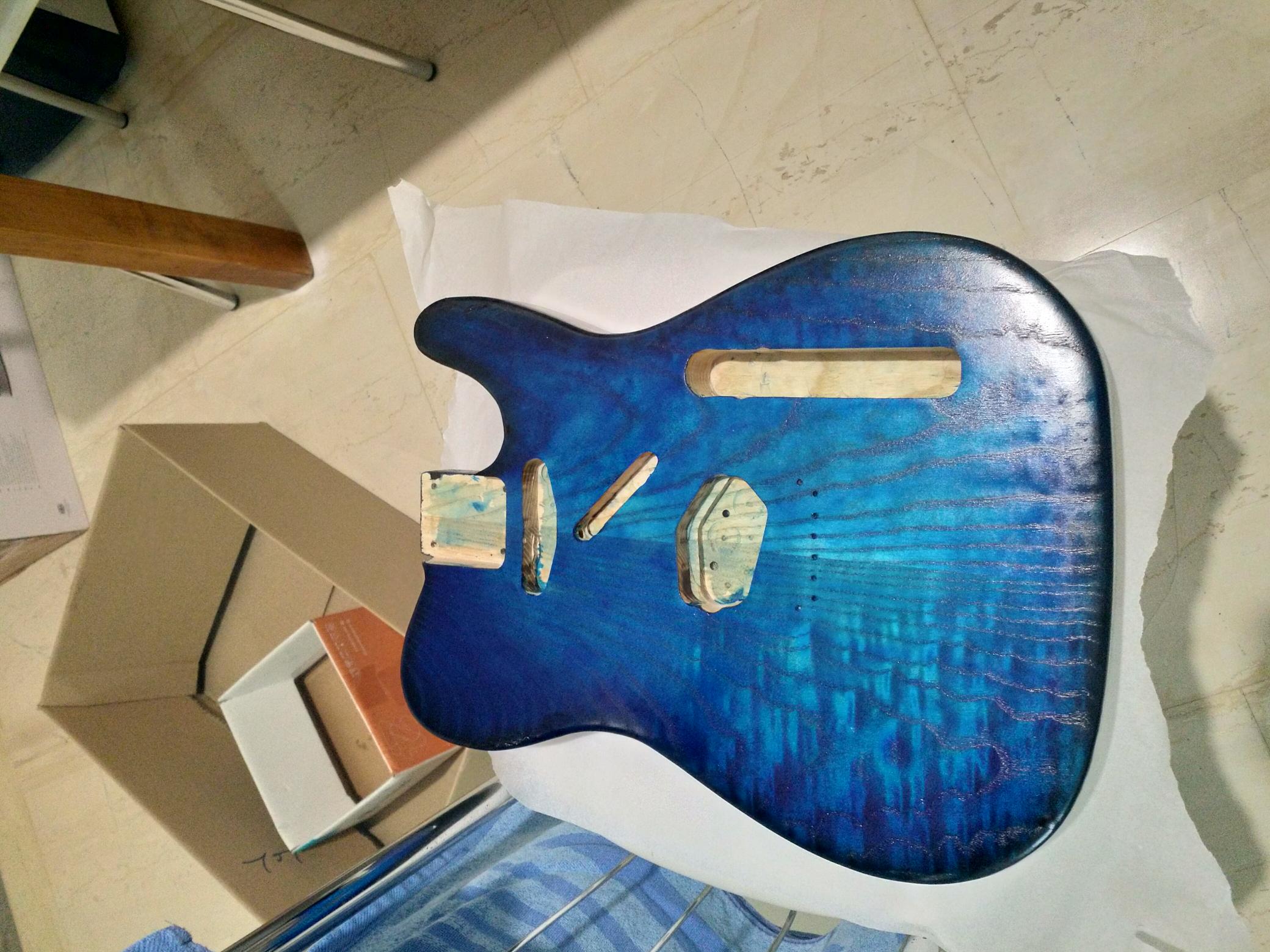

Μετά από ενάμισι χρόνο και 2 αποτυχημένα μπράτσα πλησιάζω στο τέλος. Έχουν γινει τα σκαψίματα , μένει η τρύπα για την υποδοχή του καλωδίου . Την έβαψα με εκολίνες και την πέρασα σίλερ με πινέλο

Άγγελε ωραία δείξανε τα νερά της με το χρώμα. Άντε προχώρα την. Κάλιο αργά παρά ποτέ.

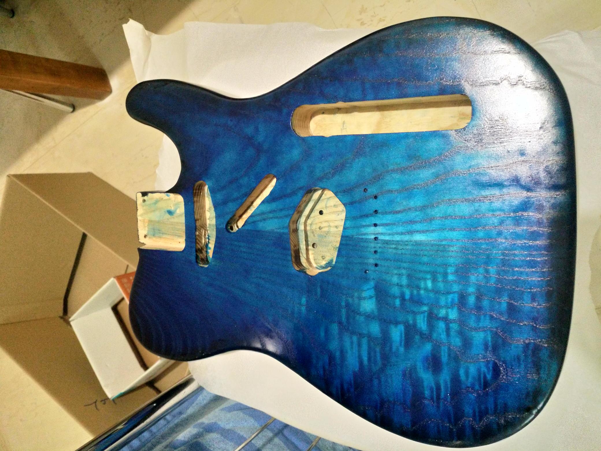

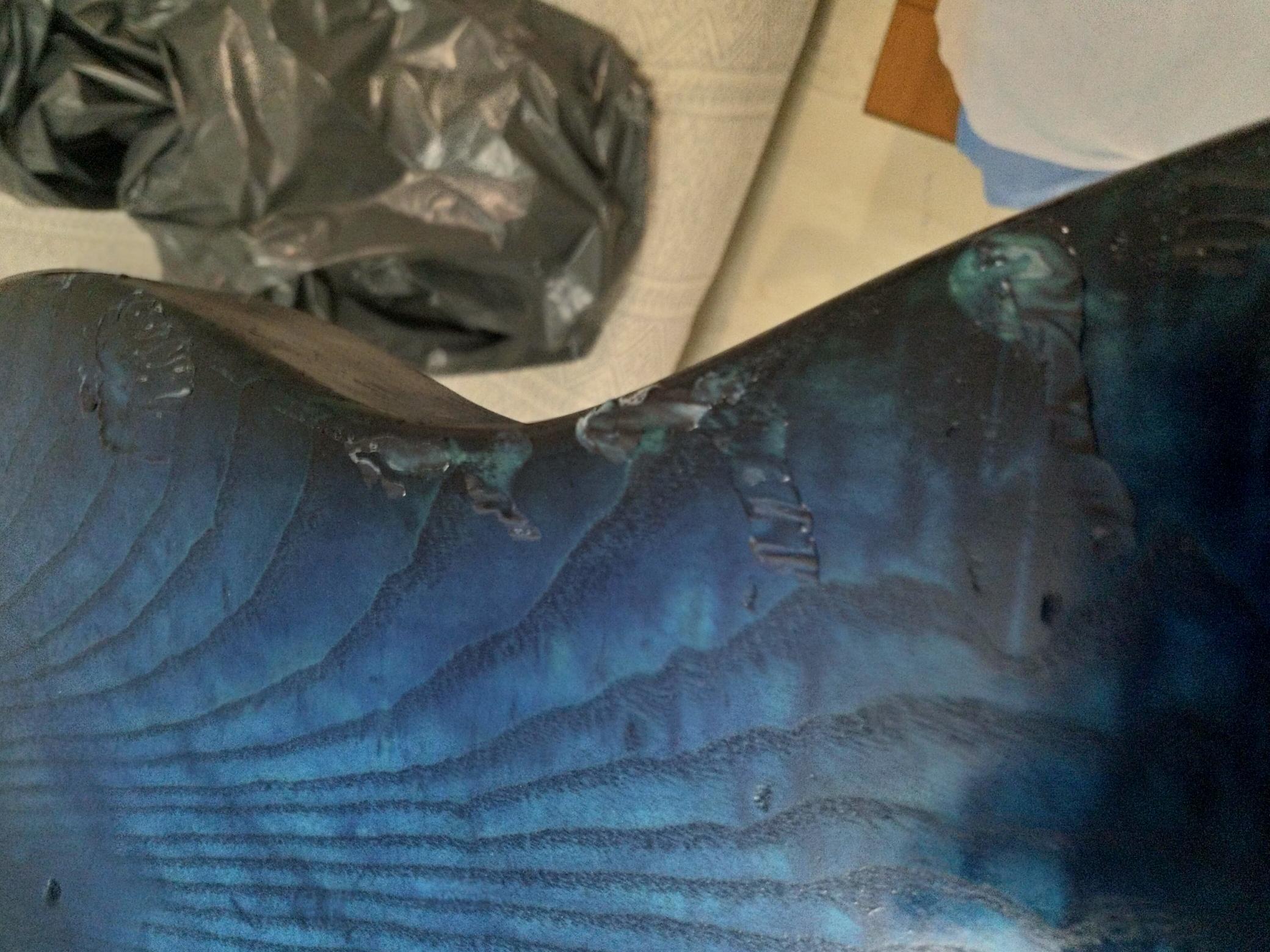

Εδώ φαίνεται που χάλασε το σίλερ...

« Απάντηση #10 στις: Νοεμβρίου 09, 2023, 01:59:09 μμ »
Πιστευω θέλει τρίψιμο με 280 γυαλόχαρτο και ξανά πέρασμα , σωστά ?  . Μετά βερνίκι ακρυλικό

αγγελε καλησπερα
πολυ ωραιο το "αιγαιο", πανεμορφες.
δωσε λιγες παραπανω πληροφοριες, το σιλερ ειναι με χρωμα μεσα; ή χρωμα πριν και μετα σιλερ; ή το αναποδο;
κ οταν λες χαλασε, τι ακριβως εννοεις; δε στεγνωσε κ το ακουμπησες; εκανε τσιριμονιες στο ξυλο; χαλασε η βαφη;

Καλησπέρα Στέλιο. Το Σίλερ είναι νερού, χωρίς χρώμα. Πρώτα πέρασα τα χρώματα τα οποία είναι 2 διαφορετικά μπλέ, το ένα λέγεται aqua marine νομίζω και το άλλο πιο σκούρο μπλέ και 2 μαύρο. Μετά πέρασα το Σίλερ νερού με πινέλο, το άφησα να στεγνώσει από την μια πλευρά, μετά το γύρισα τούμπα για να περάσω και την άλλη πλευρά.. Έγραφε ότι σε 4 ώρες στεγνώνει, αλλά μάλλον ήθελε περισσότερο. Αύριο θα το τρίψω και θα ξαναπεράσω λίγο Σίλερ τα σημεία αυτά.

Και κάτι για το οποίο μετάνιωσα είναι το ότι έκανα το μεσαίο σκάψιμο που περνάει το καλώδιο τού πάνω μαγνήτη. Γίνεται και χωρίς αυτό, με ένα μακρύ τρυπάνι και έτσι δεν χαλάς το ξύλο. Έχω ένα pickguard για telecaster χρώμα μαύρο, αλλά θα ήθελα ιδανικά να βρω ένα καπλαμα 2-3 χιλιοστά με ωραία νερά όπως ο σφένδαμος και να φτιάξω ένα pickguard με ίδια χρώμα. Αλλά επειδή μένω Κεφαλονιά τέτοιο καπλαμα δεν θα βρω εδώ.., ίσως αν ανέβω Αθήνα.

Όποτε αφού δεν χάλασε το μπλου, κανένα πρόβλημα...
Το σιλερακι τρίψε το καλά με κάνα 320αρι μη φας όμως μπλε κ γίνει θαλασσι, κ ξαναπερνα σιλερακι.
Όταν έχει υγρασία, το θέλει κ το αραίωμα το παραπάνω αλλά κ την ώρα...
Στα Κύθηρα μια φορά περίμενα 2-3 μέρες τα παντζούρια μου... ;D
