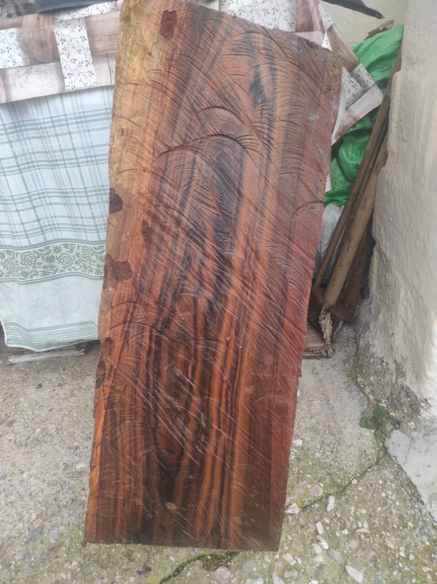

Χθές πήγα και έκοψα μια καρυδια αρκετά μεγάλης ηλικίας η οποία έστεκε ξερή εδώ και 10 χρόνια.
Το θέαμα ήταν αποκαρδιωτικό, όλη η καρυδιά γεμάτη σαράκι αλλά κατάφερα να βγάλω ένα κομμάτι σχετικά καθαρό το θέμα τώρα είναι να χρησιμοποιήσω κάτι από αυτό το ξύλο η θα κάνω το όργανο και μετά θα τραβάω τα μαλλιά μου?
Έχω στεναχωρηθεί πολύ για αυτό το ξύλο γιατί είναι πολύ όμορφο..........

Αν το κομμάτι το καθάρισες εγώ θα σου έλεγα να το χρησιμοποιήσεις.
Καλό θα είναι να το περάσεις με κάποιο υλικό να εξοντώσεις τυχόν σαράκια που έχουν μείνει μέσα.
Εγώ έχω αντίστοιχη περίπτωση που χρησιμοποίησα το καθαρό χωρίς πρόβλημα.
Πάντως το ξύλο αυτό καλό είναι να το έχεις σε άλλο χώρο με τα υπολοιπα ξύλα.
ΥΓ.
Πολύ όμορφο το κομμάτι.
