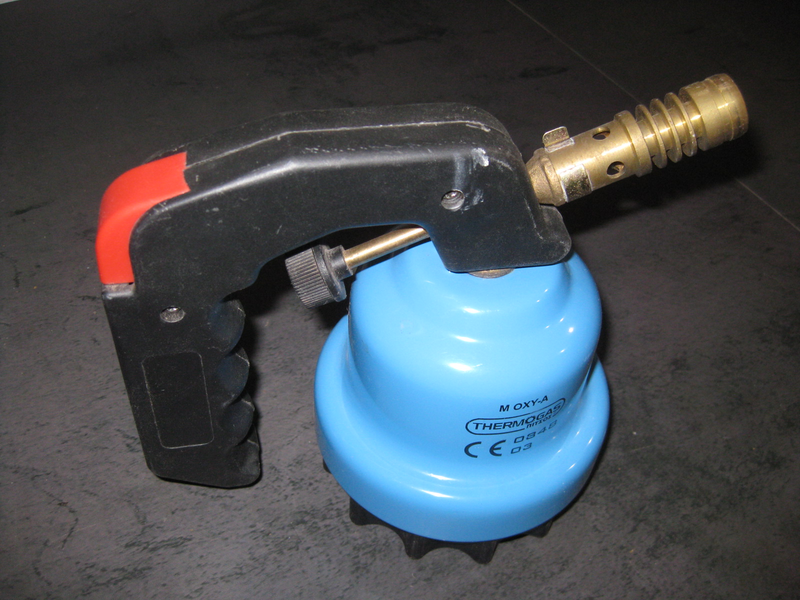

παντως νικολα αυτο μου περισευει...
και επειδη ο εχων δυο δινει το ενα, αν το θελεις (ή οποιος αλλος)... να ριξει συνθημα.
αν ειναι πανω απο ενας, κληρωση κ παραλαβη (μετα απο 10 μερες περιπου)

Καλησπέρα Στέλιο, ευχαριστώ για την προσφορά, όμως έχω φλόγιστρο παρόμοιο, άρα καλό θα ήταν να το πάρει κάποιος που δεν έχει.
